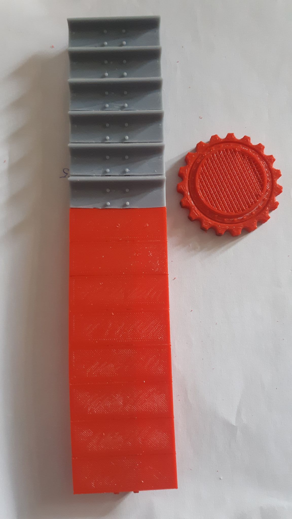

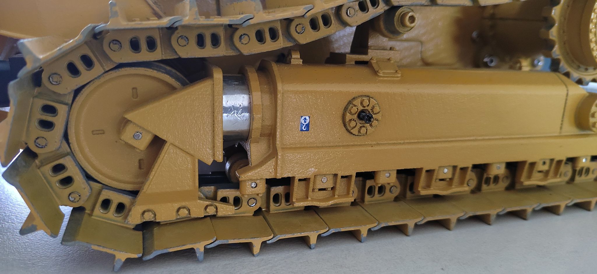

vap38 Posté(e) Novembre 26, 2023 Partager Posté(e) Novembre 26, 2023 Bonjour, Voici mon besoin je souhaite imprimer en résine 74 pièces pour le montage d'une chenille pour un Caterpillar. J'ai fait un test d'impression en résine grise Anycubic mais je doute de la résistance mécanique car cette résine est cassante. Voici en photo le premier test, merci de m'aider dans le choix d'une résine appropriée résistance à l'usure et aux chocs. d'après mes test le PLA rouge est plus résistant à la flexion que la résine grise Anycubic plus utile pour des objets en décorations. merci de votre aide car je manque d'expérience dans ce Domaine ! A+ Francis Lien vers le commentaire Partager sur d’autres sites More sharing options...
Ironblue Posté(e) Novembre 27, 2023 Partager Posté(e) Novembre 27, 2023 Un mélange de résine dure type abs et de résine souple pourrais peut être faire le boulot. J'ai essayé il n'y à pas longtemps le résine conjure rigid avec de la conjure scult et j'ai trouvé cela assez solide (j'ai pétée une pince en enlevant les supports) et ça restait assez souple pour ne pas péter à la moindre chute. J'avais aussi essayée il y à plus longtemps de la esun hard tough et de la elegoo abs-like, les deux sont solide, j'ai fait un petit engrenage pour le compteur de ma voiture et il est toujours opérationnel après plusieurs centaines de km. 1 Lien vers le commentaire Partager sur d’autres sites More sharing options...
vap38 Posté(e) Novembre 27, 2023 Auteur Partager Posté(e) Novembre 27, 2023 Bonjour @Ironblue merci pour les informations j'ai regardé les caractéristiques mécaniques la résine esun hard tough à retenue mon choix, je vais faire un essai. le prix 66€ le kg les caractéristiques mécaniques : Un matériau ultra fin Dureté élevée (81D) Densité : 1,1 - 1,15 g/m3 Viscosité : 200-300 MPa à 25C Longueur d'onde : 395-405nm Résistance à la traction : 55-60MPa Allongement à la pause : 30-50% Force de flexion : 70-80MPa Module de flexion : 1300-1400 MPa IZOD Force d'impact : 67-100J/m Couleur : Noir merci à plus Francis Lien vers le commentaire Partager sur d’autres sites More sharing options...
