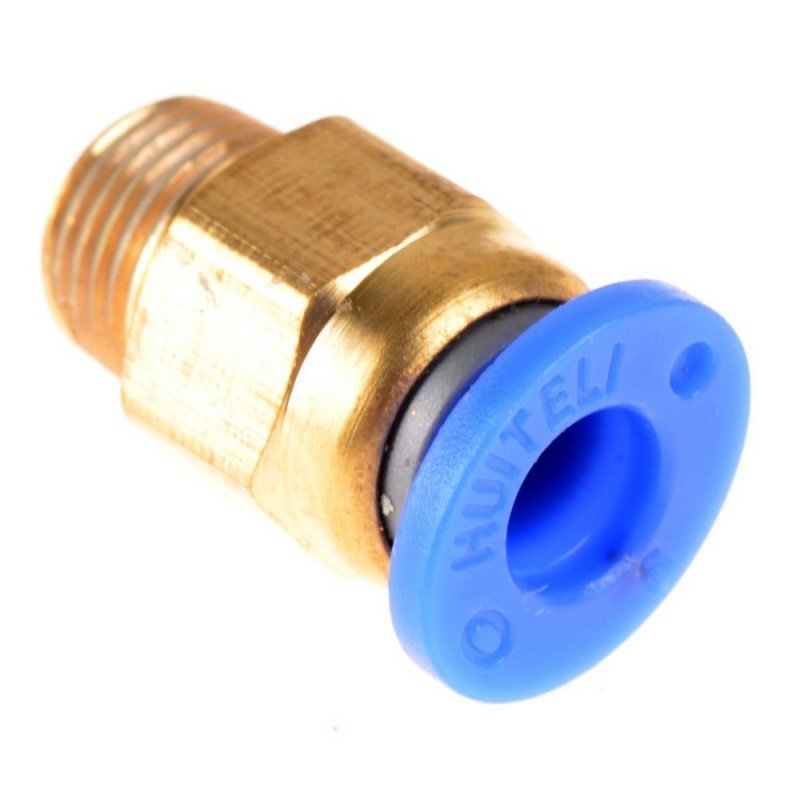

Sauf que (et oui ça arrive), étant un peu pressé que ça marche, j'ai fait une petite erreur qui, apparemment est capital pour le fonctionnement. En effet, lors de l'insertion du câble Teflon dans l'extrudeur et dans la tête d'impression, j'ai malencontreusement fait passé le tube entre les deux bar du haut. Donc, étant perfectionniste, j'ai voulu retirer le tube et ensuite le faire passé comme il le fallait.
Pince a la main, je tente de retirer le tube. Par manque d'intelligence de ma part, je pose ma pince sur le tube, j'esquinte le tube qui est pincé, je tente donc de lui faire retrouvé sa forme initial, mais c'est approximatif. Je tente un autre moyen, et je commence a tourner la visse de sortie de l'extrudeur, j'y arrive et ensuite je passe mon tube comme il le faut,j'essaye de revisser mais la visse ne rentre plus, du moins pas comme avant..
Voila pour la petit histoire passons au concret. Je commence le réglage de mon offset, tout va bien la machine réponds, mais lorsque que l'impression test commence, le fil ne sort pas de l'extrudeur, bloqué par la sortie mal vissé pour se loger dans le tube et quand je le pousse manuellement, le pincement du tube fait que le fil ne peut plus trop se déplacer facilement a cet endroit.

1/ La visse en sortie de l'extrudeur peut elle se revissé ? j'ai essayé pas mal de truc mais rien n'y fait
2/ Le tube peut il s'enlever de l'extrudeur une fois enfoncé a fond ? j'ai forcé un peu mais je ne veut pas non plus le cassé

Bonjour @Thibault3D et bienvenue sur le forum.
Quand tu parles de vis sur l'extrudeur, tu parles de laquelle ? celle-ci :
114-thickbox_default.jpg ?
Pour retirer le tube, il faut appuyer sur la bague en plastique (bleu sur la photo au dessus).
Pour ton tube, tu peux toujours en couper un bout (coupe bien perpendiculaire par contre, ce sera mieux)
Oui exact, c'est ce dont je parle exactement :)

Tu as surement forcé le filetage, tu peux revisser en amoindrissant le gap avec du teflon, et si ça bouge trop, tu pourras toujours t'imprimer un nouvel extrudeur ;-)

Le tube PTFE peut être difficile à sortir coté extrudeur mais c'est normal et préférable. Ça évite au tube PTFE de bouger lors des retract, chose bien visible sur celui coté hotend et ça peut nuire à la qualité du print. Pour le sortir: pousse fort le tube PTFE vers le fond et appuie en même temps la bague bleu. Lorsque la bague s'enfonce un tout petit peu tire le tube, il devrait sortir.
Bonne chance pour récupérer le filetage... normalement c'est du 3/8". En fixant le pneufit temporairement mais solidement, tu devrais pouvoir réussir à réimprimer la pièce. Attention, l'extrudeur a de la force (les modèles classiques envoient 5~7 kg) et il y a des vibrations dues au retract/push. Je te conseille de rester à proximité de l'imprimante pendant toute la durée du print.

Ca y est après 3 jours d'essais (j'étais pas mal pris ces temps) le filetage tient, j'ai mis du teflon et le fond du vis a pris. Ducoup merci des conseils, je me réimprime vite une autre pièces ;)

bonjour je sais que le post remonte a longtemps, mais j'ai fais a peu près la même gaffe mais moi c'est le teflon qui n'accroche plus dans la pièce popprint et le teflon ne reste pas même en voulant forcé la bague bleu ne le retiens plus. une aide une solution ?

Bonjour, à part changer le raccord et le tube PTFE , je ne vois pas d'autre solution ...
2 possibilités:
si il est assez long, tu le recoupes un peu (1mm)
sinon tu le colle en position basse avec de la colle PVC mais c'est définitif !

j'ai déjà essaye rien ne tiens, plutôt que de faire du bricolage j'ai préféré acheter des pièces de rechanges, 10 pour 6 euro, au moins j'aurai du stock ... lol
