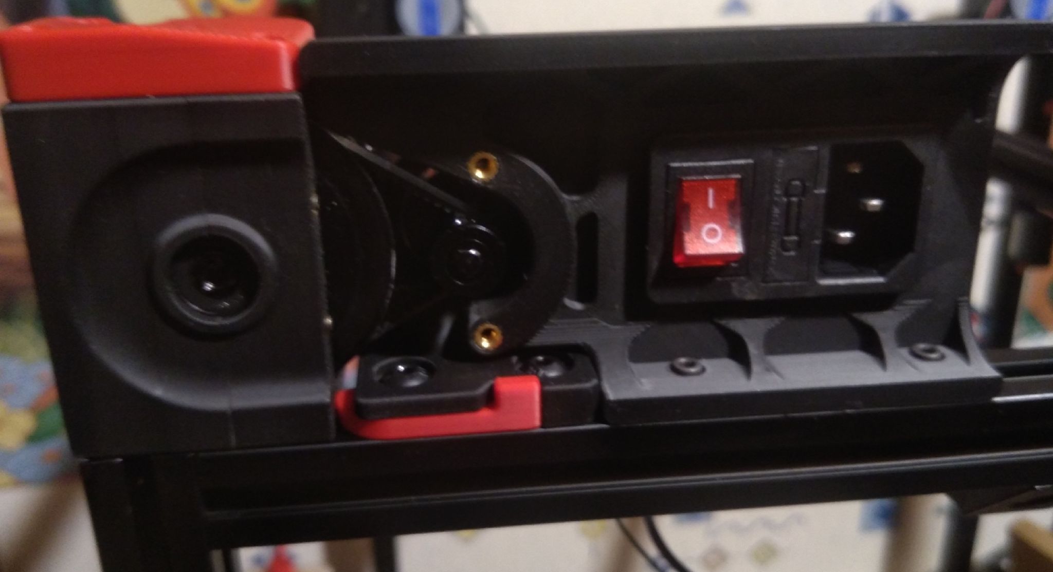

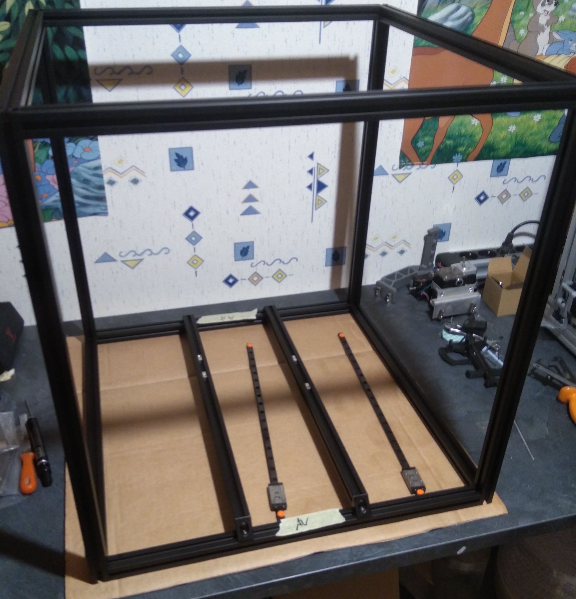

grunge44 Posté(e) Décembre 10, 2023 Auteur Partager Posté(e) Décembre 10, 2023 Aujourd'hui, suite au montage du cadre sur le marbre : 1 Lien vers le commentaire Partager sur d’autres sites More sharing options...

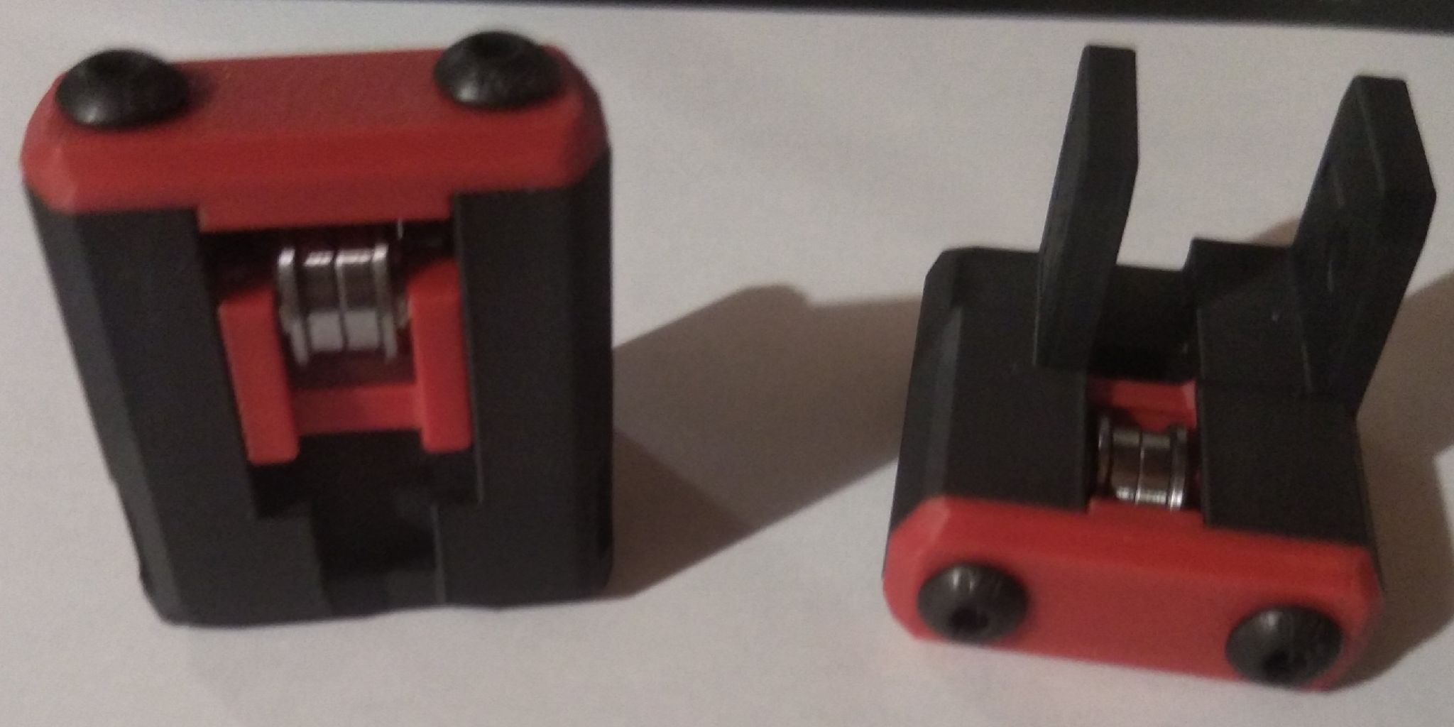

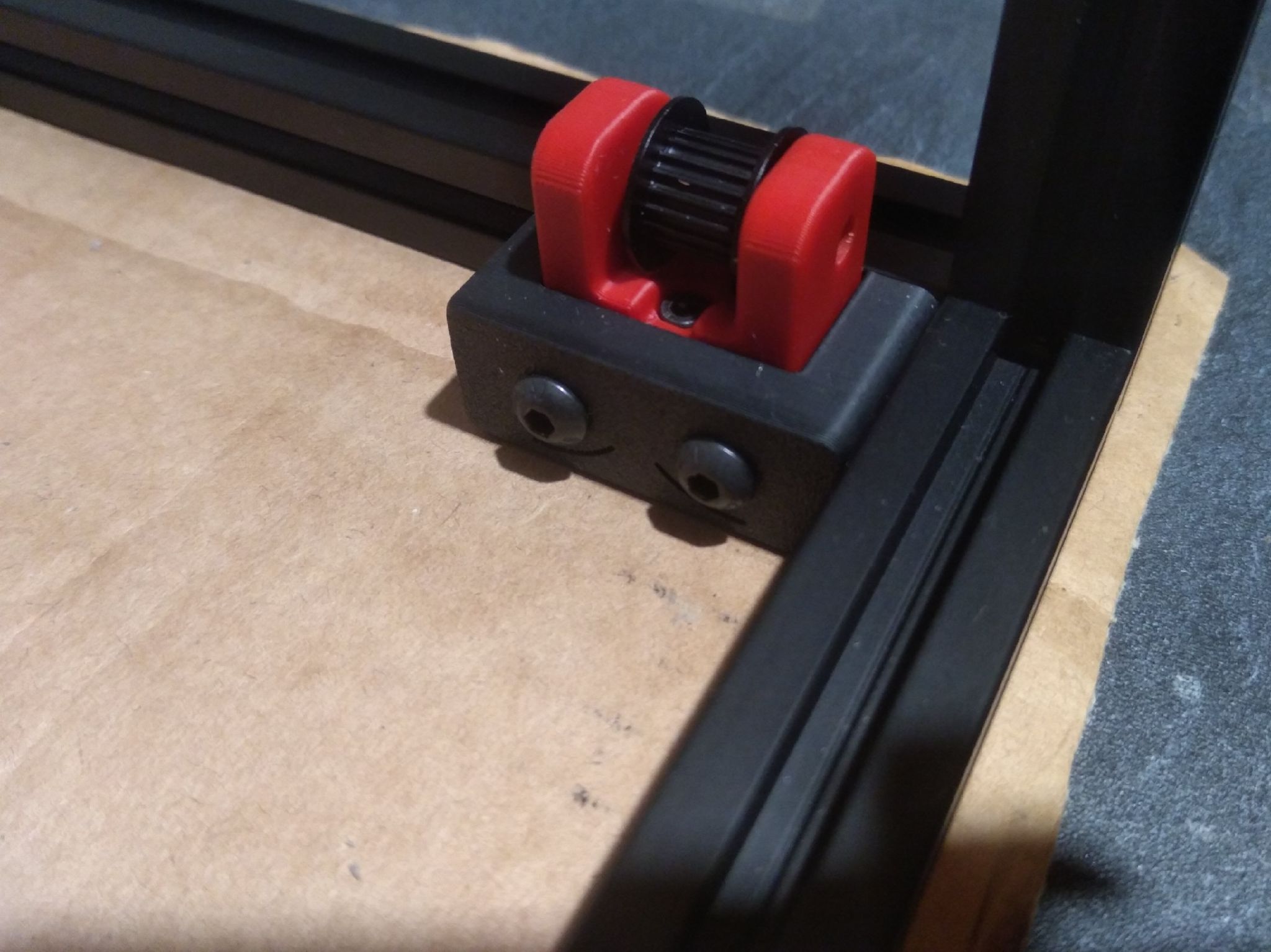

grunge44 Posté(e) Décembre 17, 2023 Auteur Partager Posté(e) Décembre 17, 2023 Montage des Z idlers, du support arrière pour l'interrupteur et assemblage des BFI : Lien vers le commentaire Partager sur d’autres sites More sharing options...

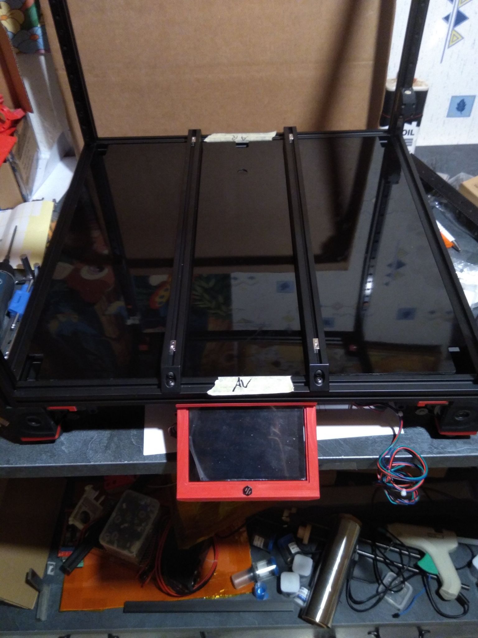

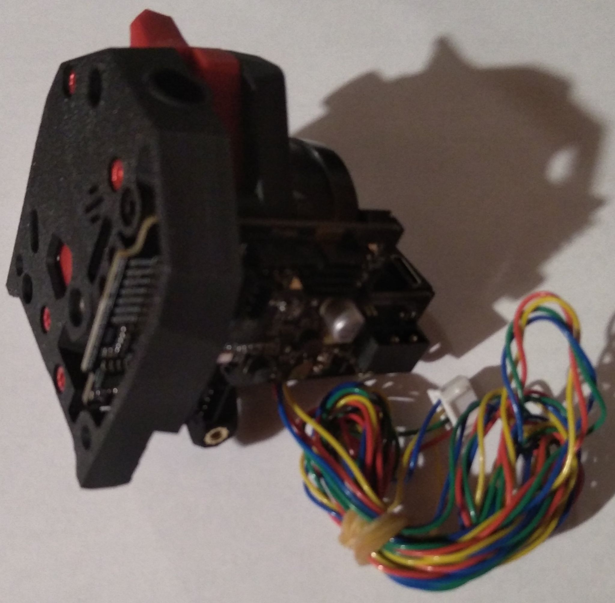

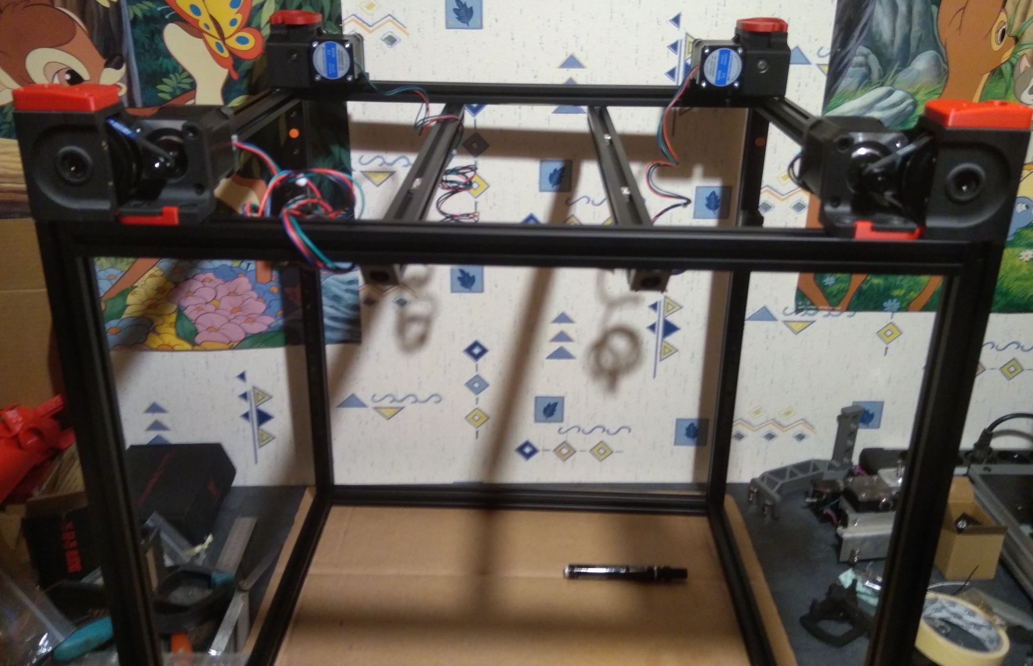

grunge44 Posté(e) Décembre 24, 2023 Auteur Partager Posté(e) Décembre 24, 2023 Joyeux noël, Voici une partie des images des progressions de la semaine : 2 Lien vers le commentaire Partager sur d’autres sites More sharing options...

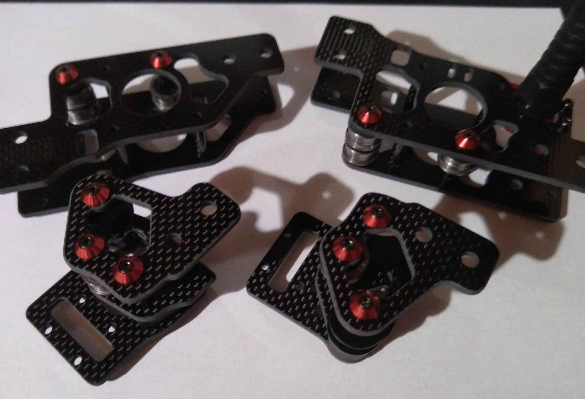

grunge44 Posté(e) Janvier 11 Auteur Partager Posté(e) Janvier 11 Je vais voir ce weekend si je peux couper les plaques avec la cnc (il fait frais d'ans l'atelier). J'ai reçu les moteurs de la gantry et je devrais bientôt recevoir des vis M5x8 (plus courte que la bom originelle m5x10) pour pouvoir l'assembler. Je vais devoir m'amuser aussi à usiner après mes backers en titane et l'axe X en carbone. Lien vers le commentaire Partager sur d’autres sites More sharing options...

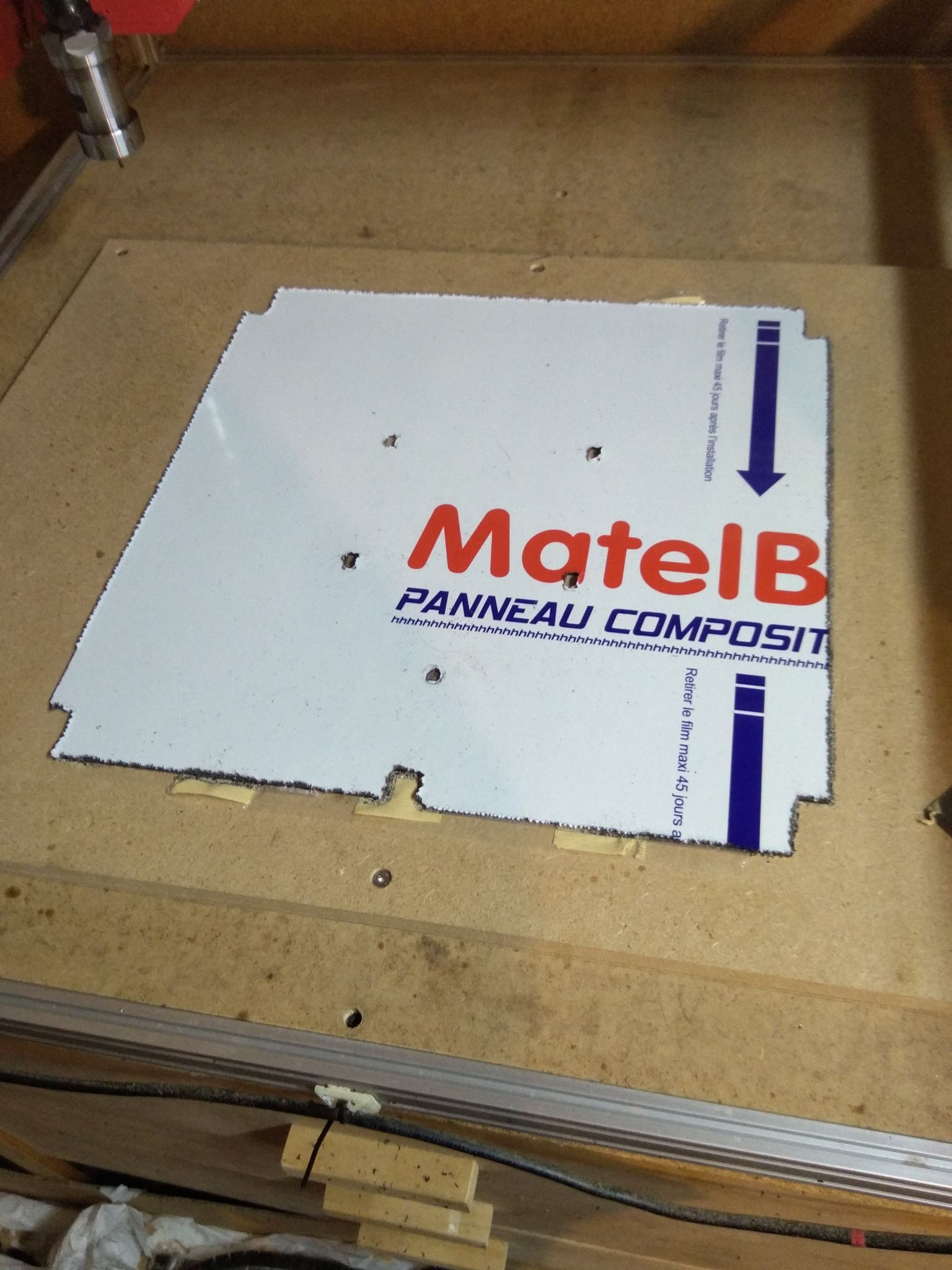

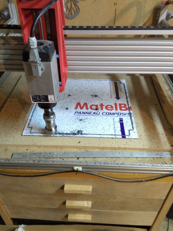

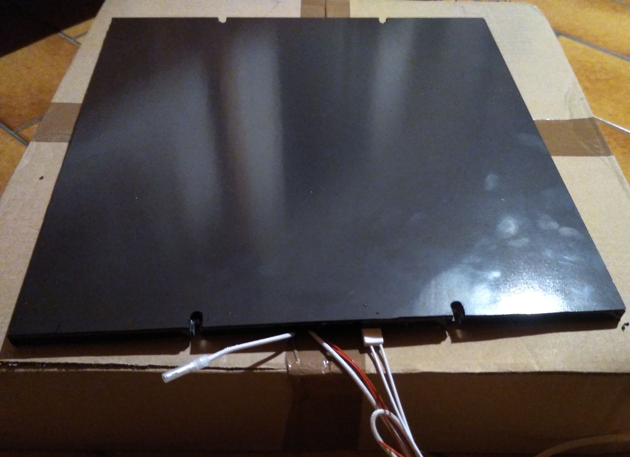

grunge44 Posté(e) Janvier 25 Auteur Partager Posté(e) Janvier 25 De retour, Suite a des test de fraisage usinage de la plaque inférieur : J'ai eu un peu de mal à la retiré (je réfléchirais à ça pour les prochaines) et j'ai abimé la face que je voulais mettre du côté visuel. J'ai du inverser et mettre le côté brillant côté visible : 1 Lien vers le commentaire Partager sur d’autres sites More sharing options...
