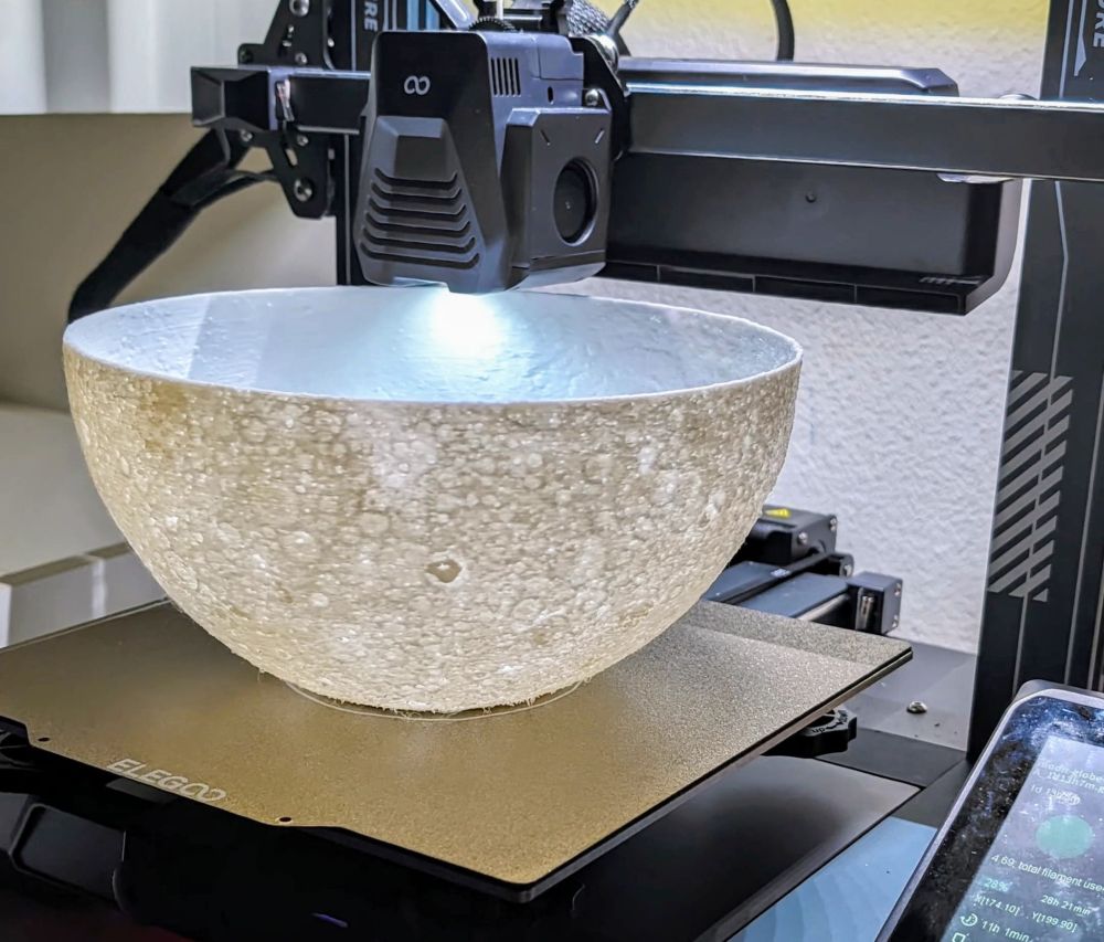

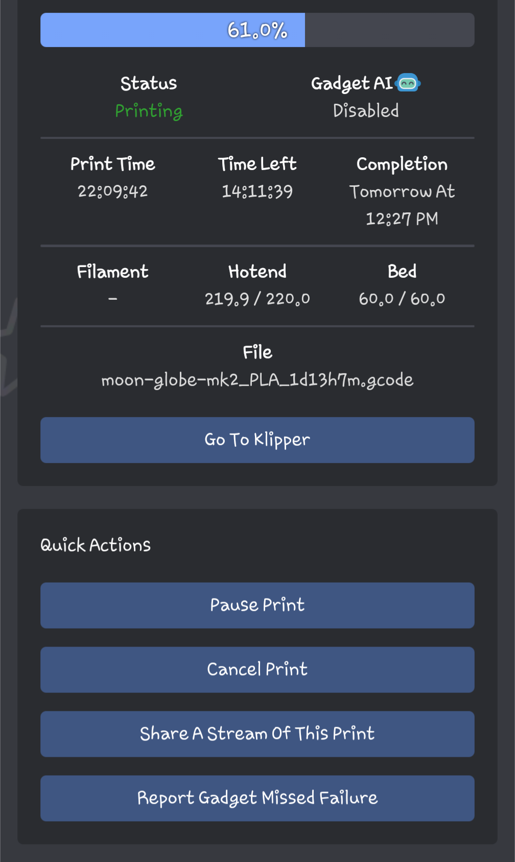

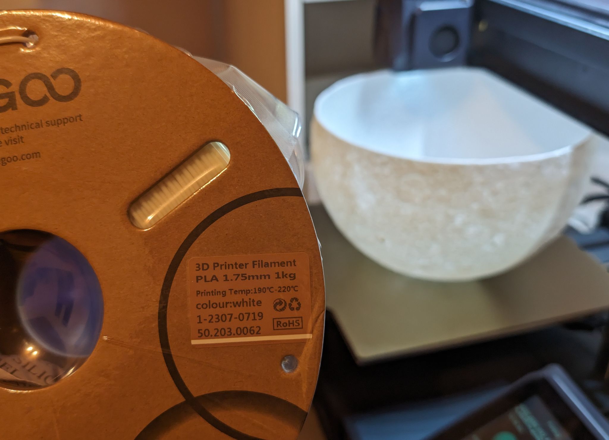

pascal_lb Posté(e) Décembre 21, 2023 Partager Posté(e) Décembre 21, 2023 il y a 6 minutes, illyrande a dit : Par contre j'espère que le fait de redémarrer l'imprimante après que l'impression soit finie va corriger le bug de l'écran que j'ai... effectivement c'est un peu bizarre il y a 7 minutes, illyrande a dit : J'ai lancé une grosse impression de plus de 24h qui est une "lampe lune" tu peux me dire ou tu as eu le stl car c'est vraiment sympa, tu utilises quel filament ? Lien vers le commentaire Partager sur d’autres sites More sharing options...
illyrande Posté(e) Décembre 21, 2023 Auteur Partager Posté(e) Décembre 21, 2023 (modifié) il y a 14 minutes, pascal_lb a dit : tu peux me dire ou tu as eu le stl car c'est vraiment sympa, tu utilises quel filament ? Je l'ai pris ici: https://www.printables.com/fr/model/23859-designer-lithophane-moon-lamp J'étais tombé dessus avant d'avoir l'imprimante et j'avais eu un gros coup de coeur quand je l'avais vu. Sinon là c'est la PLA classique blanc de chez Elegoo. Regarde les "makes" sur la page du stl il y en a plein qui l'ont fait et ça rend vraiment pas mal avec les différentes teintes de blanc qui ont été utilisés. Dans mon cas ça fait presque 300gr de filament d'après les estimations de OrcaSlicer. J'avais une lampe sans abat jour qui traînais en plus donc je sais déjà où mettre la lune et comme tu peux le voir le support est déjà imprimé et en position . Modifié (le) Décembre 21, 2023 par illyrande Lien vers le commentaire Partager sur d’autres sites More sharing options...

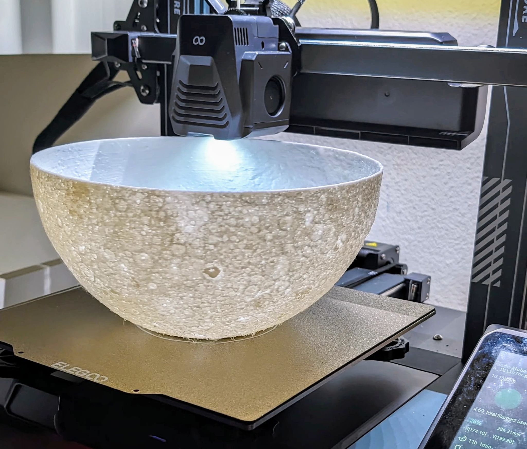

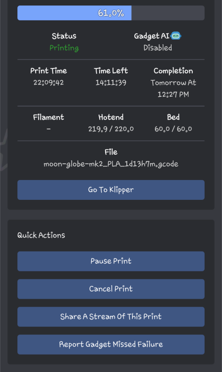

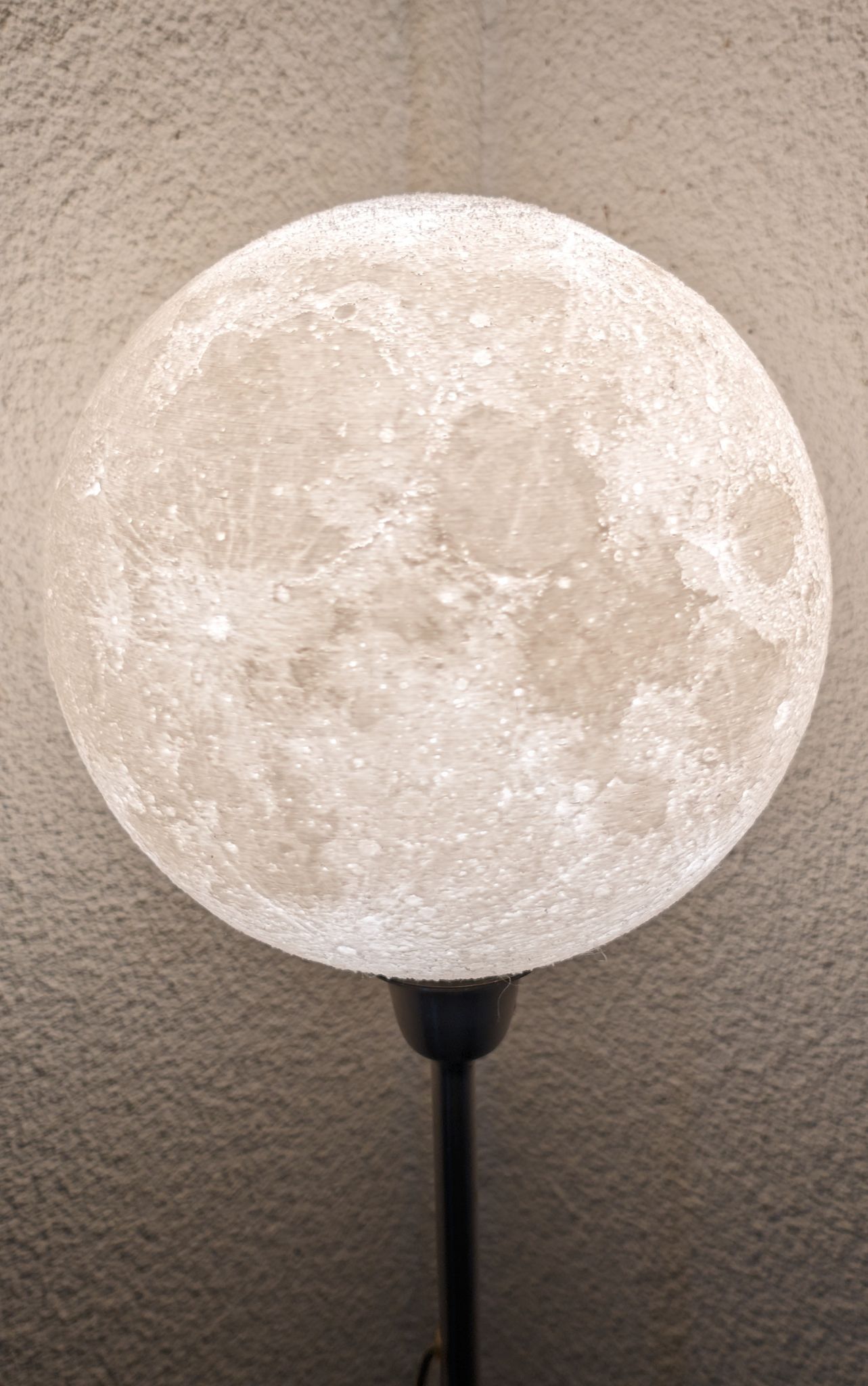

illyrande Posté(e) Décembre 22, 2023 Auteur Partager Posté(e) Décembre 22, 2023 (modifié) Petite update pour vous montrer le résultat final: La fin était quand même assez tendue, j'ai réduit la vitesse à 10% pour réduire les chances d'échecs. Je suis content du résultat . Modifié (le) Décembre 22, 2023 par illyrande 2 Lien vers le commentaire Partager sur d’autres sites More sharing options...
pascal_lb Posté(e) Décembre 22, 2023 Partager Posté(e) Décembre 22, 2023 il y a 10 minutes, illyrande a dit : Je suis content du résultat Effectivement c'est vraiment sympa tu l'as agrandi de combien ? Et le support vu l'agrandissement tu n'as pas eu de problème ? Lien vers le commentaire Partager sur d’autres sites More sharing options...

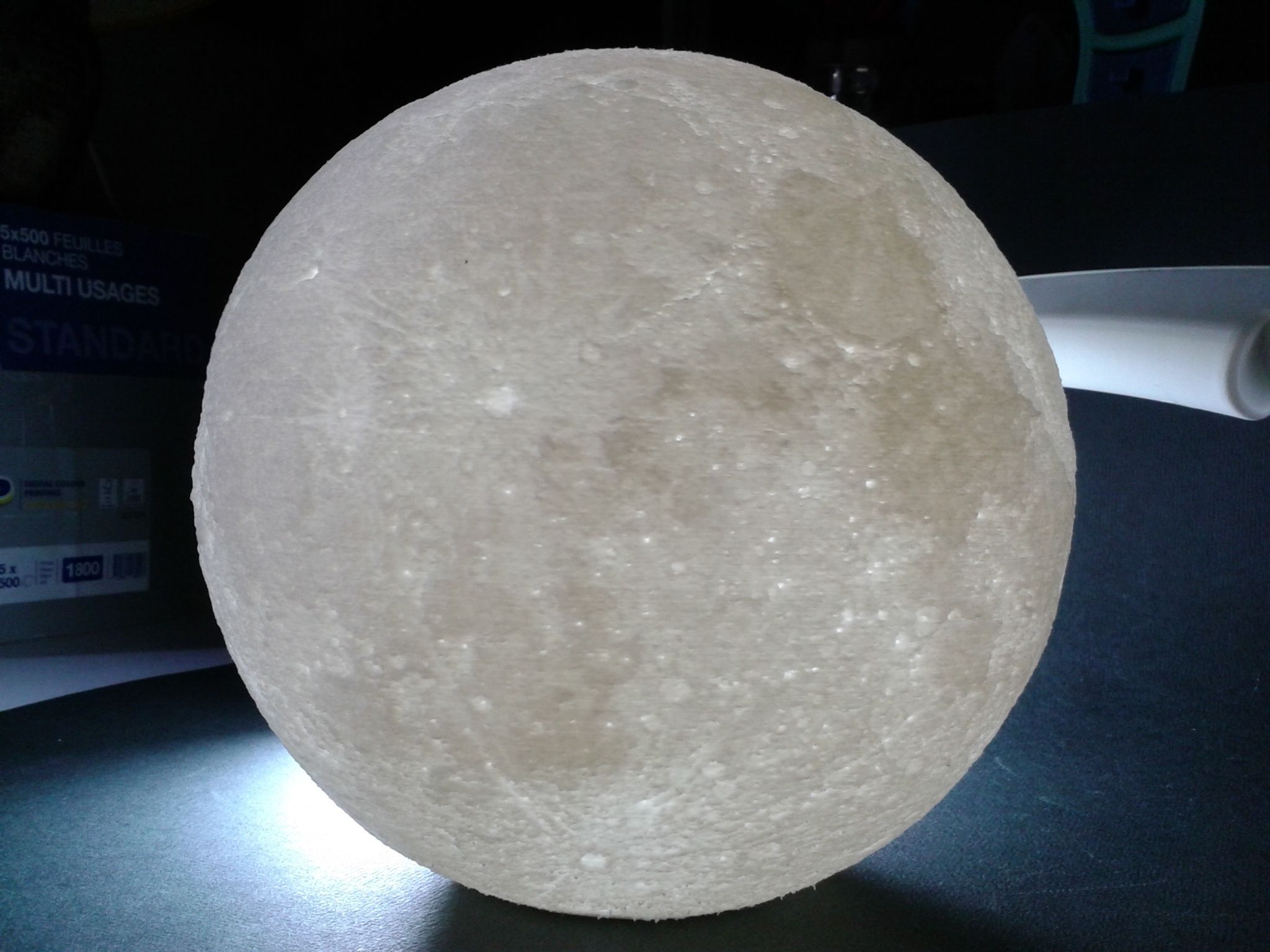

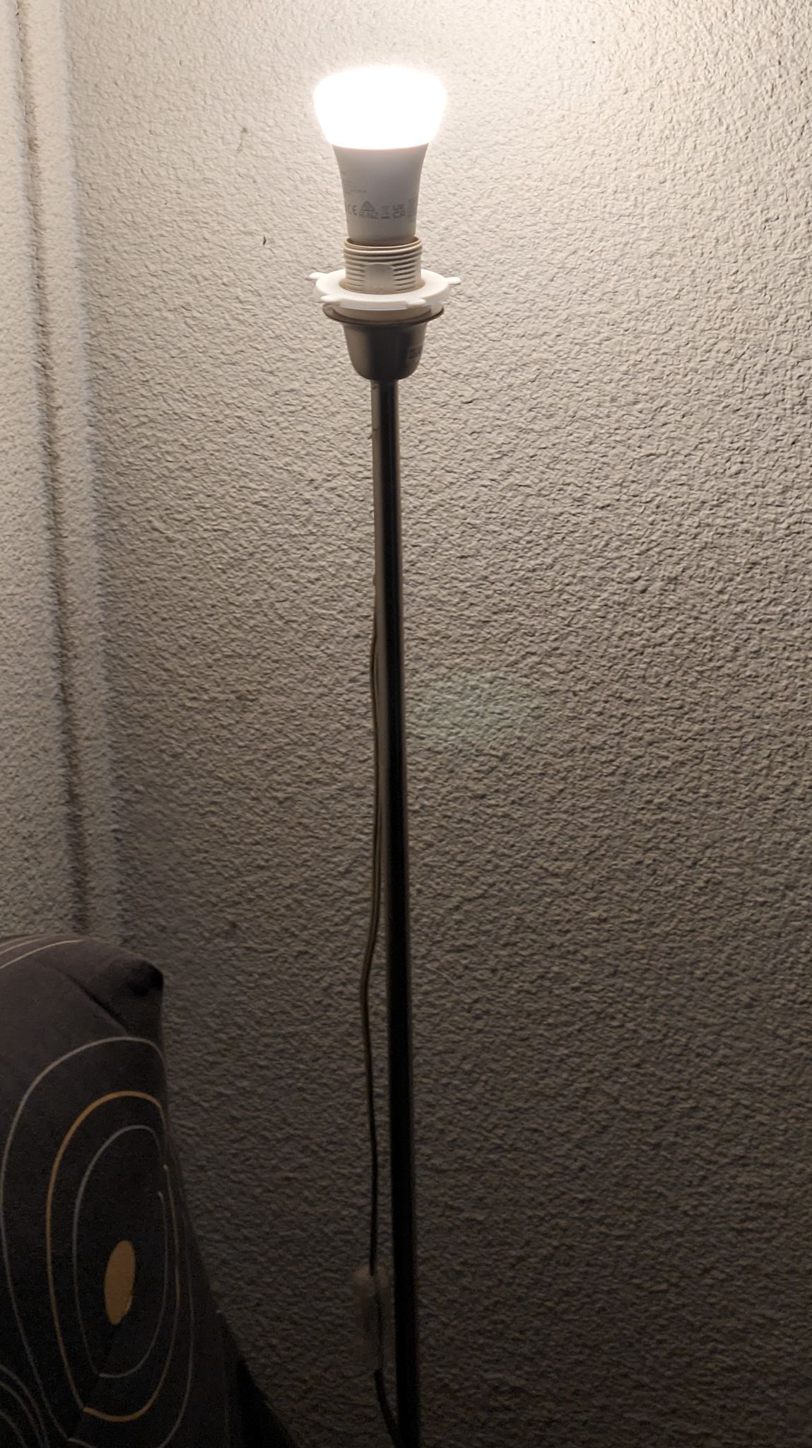

PPAC Posté(e) Décembre 22, 2023 Partager Posté(e) Décembre 22, 2023 (modifié) Il y a 14 heures, illyrande a dit : https://www.printables.com/fr/model/23859-designer-lithophane-moon-lamp Tiens c'est rigolo, justement je viens de l'imprimer pour mon test de la "Ender-3 V3 KE". ( Mais il me reste a faire un support et trouver la lampe... ) Fichier "moon-globe-mk2.stl" Echelle 100%, Hauteur de couche 0.2 mm, 5 périmètres. ~ 25 h 48 min d'impression, filament Creality Hyper PLA Blanc Modifié (le) Décembre 22, 2023 par PPAC Lien vers le commentaire Partager sur d’autres sites More sharing options...
illyrande Posté(e) Décembre 22, 2023 Auteur Partager Posté(e) Décembre 22, 2023 J'ai agrandi le support et la lampe de 107,32%, pour avoir un diamètre de 220mm, j'ai gardé 5mm de marge par rapport à la taille de mon plateau. Et justement j'ai imprimé le support avant pour être sûr qu'il tienne en place et que je puisse le serrer avec la bague qui se visse par dessus. Sinon je suis content, l'écran refonctionne correctement après un redémarrage . à l’instant, PPAC a dit : Tiens c'est rigolo, justement je viens de l'imprimer pour mon test de la "Ender-3 V3 KE". ( Mais il me reste a faire un support et trouver la lampe... ) Fichier "moon-globe-mk2.stl" Echelle 100% ~ 25 h 48 min d'impression, filament Creality Hyper PLA Blanc Oui j'ai lu ton test , à la base j'hésitais justement entre la KE et la Neptune 4 Pro. Je regrette pas mon choix mais je pense que j'aurais pas regretté non plus d'avoir été du côté de Creality, par contre ça m'aurait quand même un peu embêter le côté fermé du firmware. Mais d'après ce que j'ai compris il y a quand même des chances que ça puisse être modifié comme sur la K1 dans un futur plus ou moins proche, mais sans certitude... 1 Lien vers le commentaire Partager sur d’autres sites More sharing options...

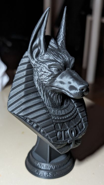

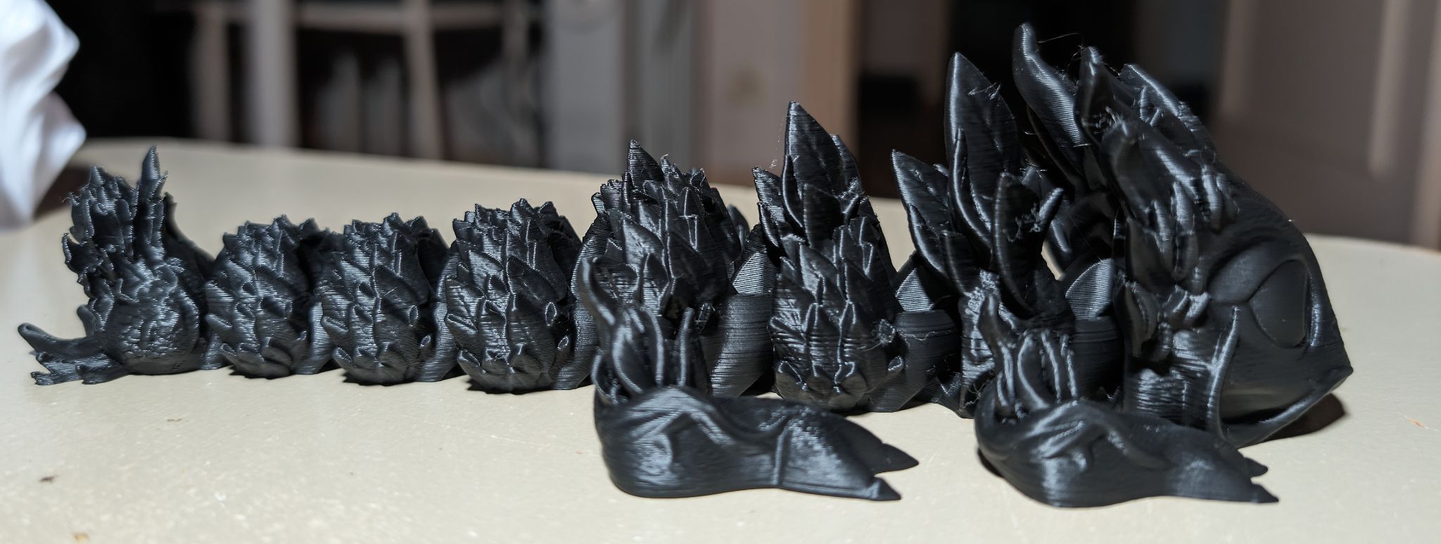

illyrande Posté(e) Décembre 26, 2023 Auteur Partager Posté(e) Décembre 26, 2023 Hello, Voici les deux dernières impressions que j'ai sorti: C'est bien meilleur que les résultats que j'avais au départ, je crois que je commence à m'approcher des bons réglages. 1 Lien vers le commentaire Partager sur d’autres sites More sharing options...
pascal_lb Posté(e) Décembre 26, 2023 Partager Posté(e) Décembre 26, 2023 il y a 3 minutes, illyrande a dit : C'est bien meilleur que les résultats que j'avais au départ, je crois que je commence à m'approcher des bons réglages. Effectivement le résultat est plutôt sympa, bravo ! J'ai aussi fait quelques impressions qui avait un bon rendu mais ma fille à Noël est reparti avec avant que je puisse prendre des photos Lien vers le commentaire Partager sur d’autres sites More sharing options...

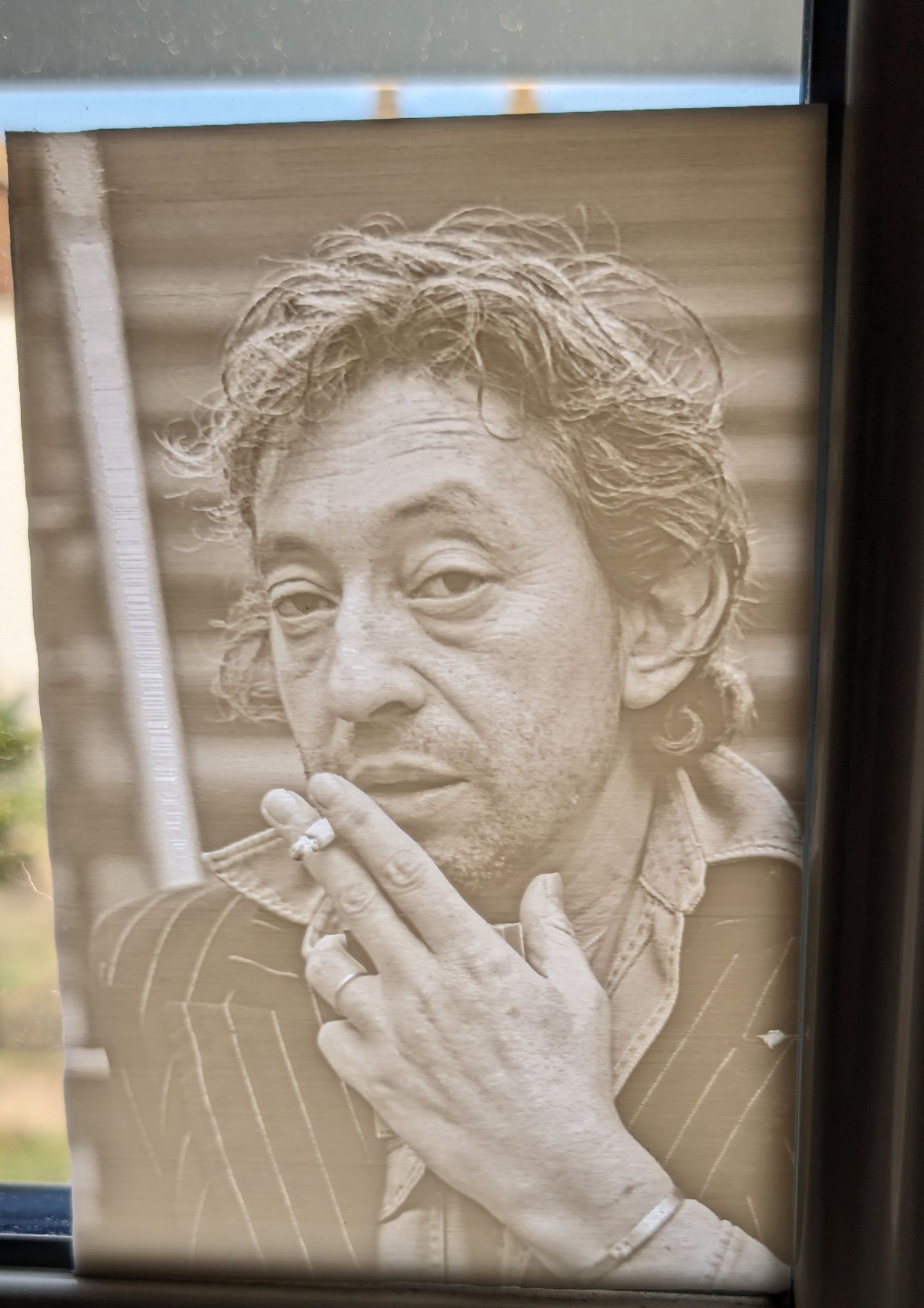

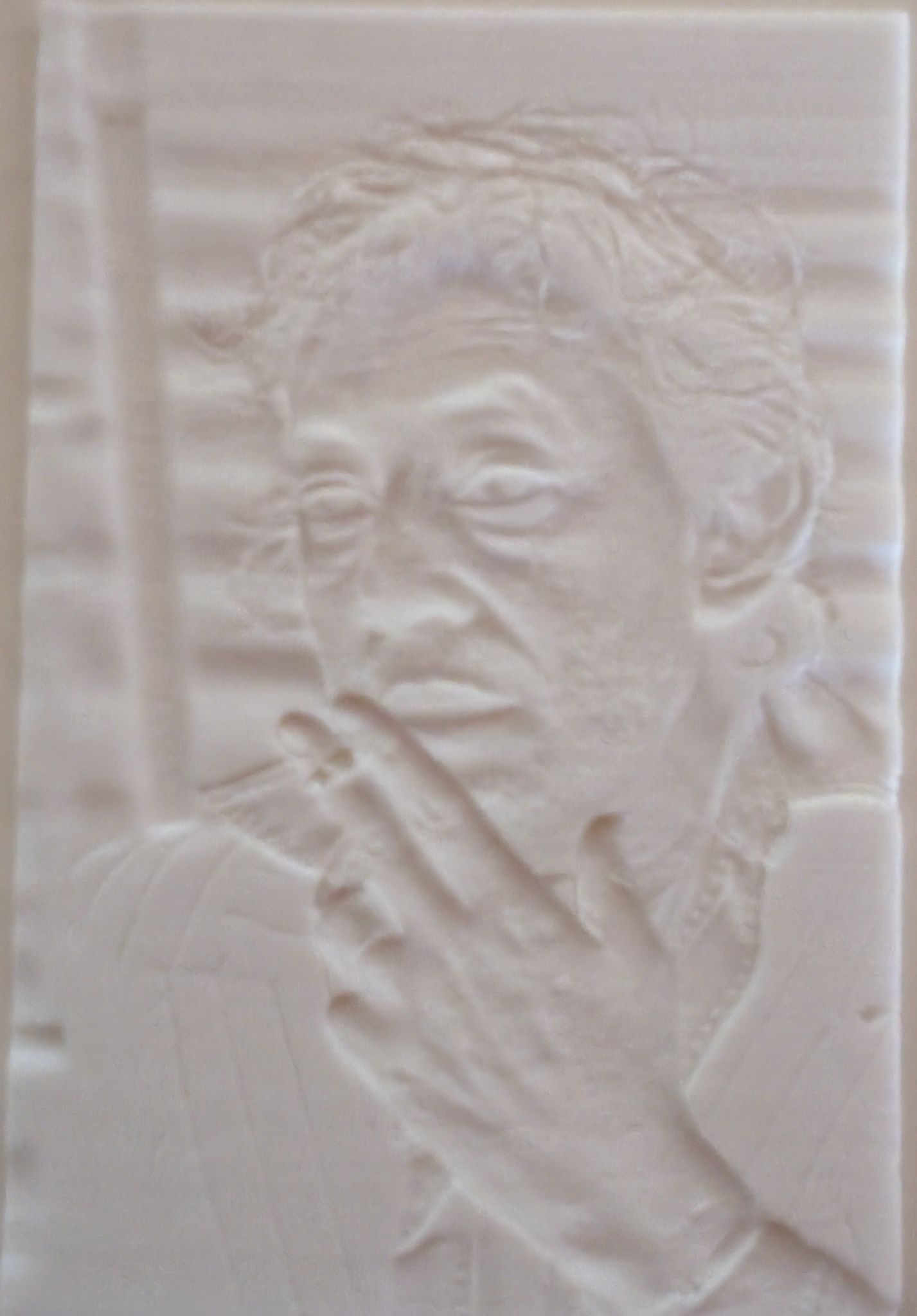

illyrande Posté(e) Décembre 29, 2023 Auteur Partager Posté(e) Décembre 29, 2023 il y a 24 minutes, pascal_lb a dit : Voilà celle du jour Effectivement, bien propre Moi je me suis mis à expérimenter la litophanie, pour mon vieux. C'est marrant quand on parle de lithophanie, c'est très souvent associé au vieux . 1 Lien vers le commentaire Partager sur d’autres sites More sharing options...
pascal_lb Posté(e) Décembre 29, 2023 Partager Posté(e) Décembre 29, 2023 il y a 1 minute, illyrande a dit : Moi je me suis mis à expérimenter la litophanie, pour mon vieux. Ton vieux il doit avoir mon âge Tu l'as fait avec quoi ta lithographie de vieux (comme logiciel) Lien vers le commentaire Partager sur d’autres sites More sharing options...
illyrande Posté(e) Décembre 29, 2023 Auteur Partager Posté(e) Décembre 29, 2023 (modifié) il y a 9 minutes, pascal_lb a dit : Ton vieux il doit avoir mon âge Tu l'as fait avec quoi ta lithographie de vieux (comme logiciel) Effectivement il est de 61, vous avez pratiquement le même âge Et en vérité j'aime bien aussi la lithophanie on peut faire des trucs sympa ^^ J'ai utilisé ce site qui est assez intuitif je trouve: https://tool.itslitho.com/UploadImg Sinon mon père est un grand fan de Gainsbourg, il a eu un bar pendant 15 ans qui s'appelait le Gainz'bar et il a une collection incroyable d'objets en rapport avec Gainsbourg, livres, photos, portraits, objets dédicacés... Modifié (le) Décembre 29, 2023 par illyrande 1 Lien vers le commentaire Partager sur d’autres sites More sharing options...
