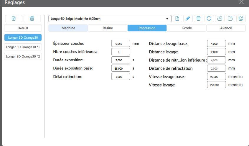

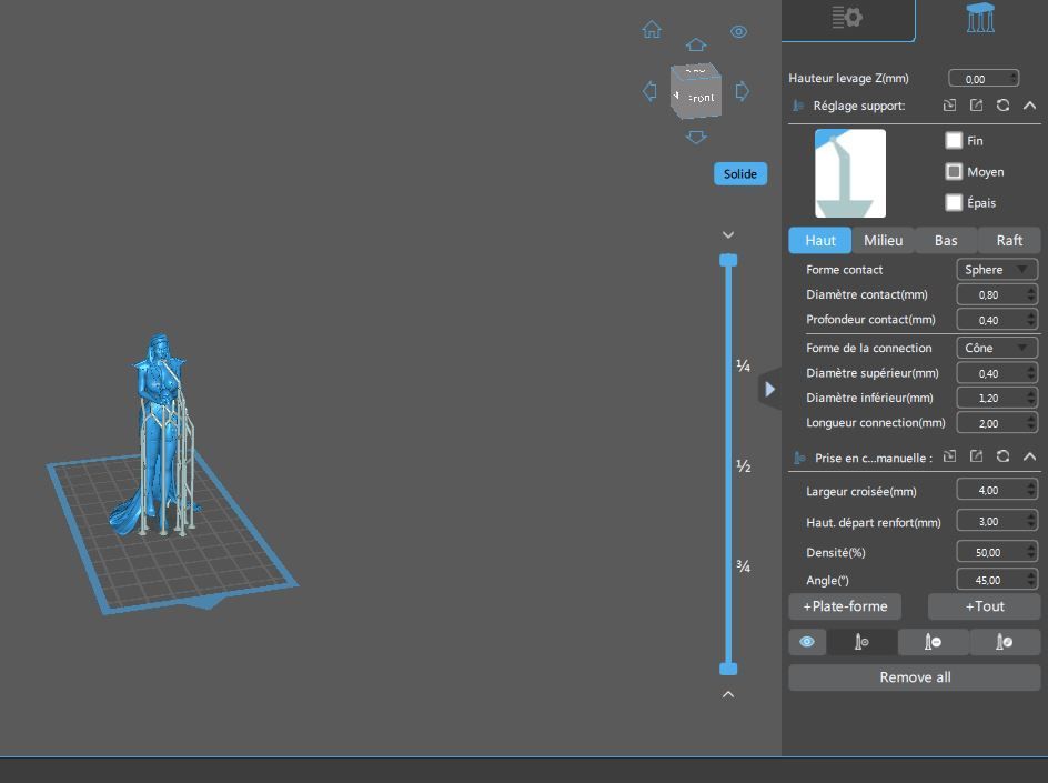

cacofon Posté(e) Décembre 8, 2023 Partager Posté(e) Décembre 8, 2023 imprimante: longer 30 orange 2k logiciel: chitubox ou longerwave. Bonjour tout le monde. Voilà mon prblème. Lorsque j'imprime mes fichiers, ça foire, lorsque j'imprime ceux fournis dans l'imprimante, ça marche. Le problème vient donc de moi. Je pensais avoir tout essayé dans les paramètres mais a priori, je ne suis pas bon quelque part. En gros, l'impression commence sur la plateau et au bout de quelques couches, elle reste collée sur le FEP. Dans cet exemple, peu importe l'inclinaison de la figurine, c'est toujours le même problème. HELP Lien vers le commentaire Partager sur d’autres sites More sharing options...

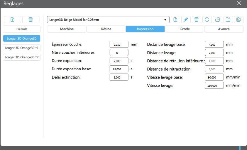

PPAC Posté(e) Décembre 8, 2023 Partager Posté(e) Décembre 8, 2023 il y a 18 minutes, cacofon a dit : du .lgs30 Il me semble que UVTools ( https://github.com/sn4k3/UVtools/releases ) permet d’ouvrir ce format de fichier d'impression. il y a 45 minutes, cacofon a dit : En gros, l'impression commence sur la plateau et au bout de quelques couches, elle reste collée sur le FEP. Dans cet exemple, peu importe l'inclinaison de la figurine, c'est toujours le même problème. HELP Éventuellement questionner la résine ( vérifier la date d'utilisation préconisé ) Sinon une de mes réponse dans un sujet pour un problème qui me semble identique Le 06/12/2023 at 12:55, PPAC a dit : Personnellement je dirais d'utiliser "The cones of calibration" de TableFlipFondry ( exemple la version 1 https://www.thingiverse.com/thing:5416700 ) pour trouvé les temps d'exposition adapté a la résine/machine/températures. Et de bien regarder Citation Dérouler Puis de lire et relire le guide de J3DTech https://docs.google.com/document/d/1Z8fkzOxEgI9sOTwDKI6CeblpnuP4V8ayYVwZrYGmo44/edit Enfin pour les supports préférer des tripodes ( trois support proche avec des traverse entre eux, pour créer grâce aux traverses, un truc stable sur tout les axes. Car avec les reflux lors de la plongé dans le bac remplie de résine, un support long et seul risque de ne pas rester bien en place dans le temps de l'impression. Voir les vidéos de TableFlipFoundry où il présente cela.) 1 1 Lien vers le commentaire Partager sur d’autres sites More sharing options...
cacofon Posté(e) Décembre 8, 2023 Auteur Partager Posté(e) Décembre 8, 2023 @PPAC Merci beaucoup ! grâce à ton lien, j'ai pu obtenir les paramètres. Je viens de lancer une impression, je croise les doigts. La résine est toujours bonne a priori. Selon le résultat je tente les cônes de calibration. Merci, ça avance un peu sur mon problème @pascal_lb : Merci, désolé. 1 Lien vers le commentaire Partager sur d’autres sites More sharing options...
cacofon Posté(e) Décembre 8, 2023 Auteur Partager Posté(e) Décembre 8, 2023 Impression réussie ! ! J'aurais dû passer par ici plus tôt. Je croise les doigts pour la suite ! MERCI ! 1 1 Lien vers le commentaire Partager sur d’autres sites More sharing options...
