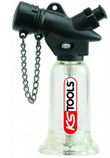

Pour ma part je tenterais de souder les deux pièces avec un petit fer électrique en renforçant si possible avec un morceau d'apport de même matière ...
J'utilise ça aussi, très pratique, de la taille d'un briquet:
