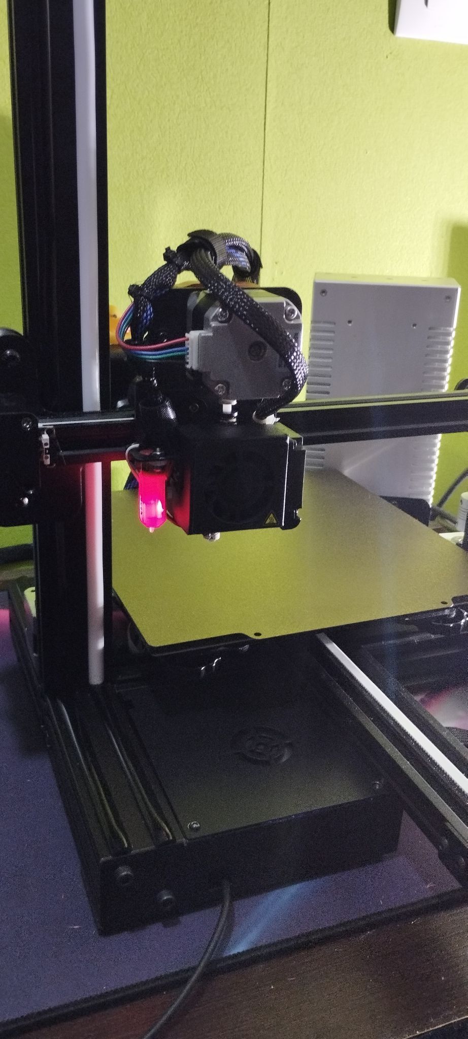

je sais mm pas si le bltouch est actif... à la mise en route de mon imprimante il s'éclaire en rouge et le picot ce rétracte en va et viens.( je suppose qu'il fonctionne ,enfin il y a un début lol

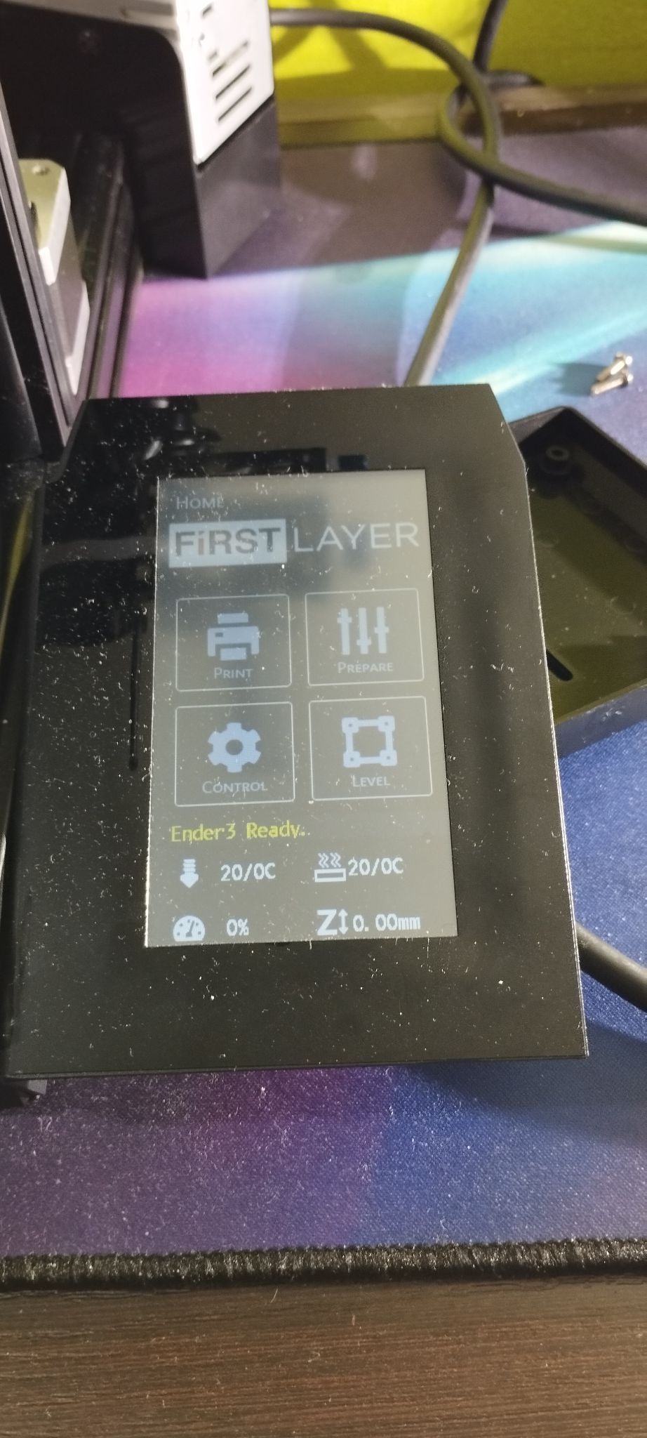

1702145255085.thumb.jpg.086d011820adf9035adca74aeaf1db38.jpg1702145255078.thumb.jpg.a4331a40116c2790e02bb6e920ef0545.jpg1702145134396.thumb.jpg.533db7cceaadad9754138b1aa677831c.jpg1702145134406.thumb.jpg.6cbadbcc4f2b3fb68b060747933f7225.jpg

Le BLtouch fait ce cycle au démarrage avec lumière rouge.
donc il est vu.

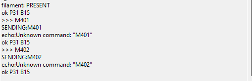

Tu peux aussi envoyer des M401 et 402 déploiement retrait Bltouch.

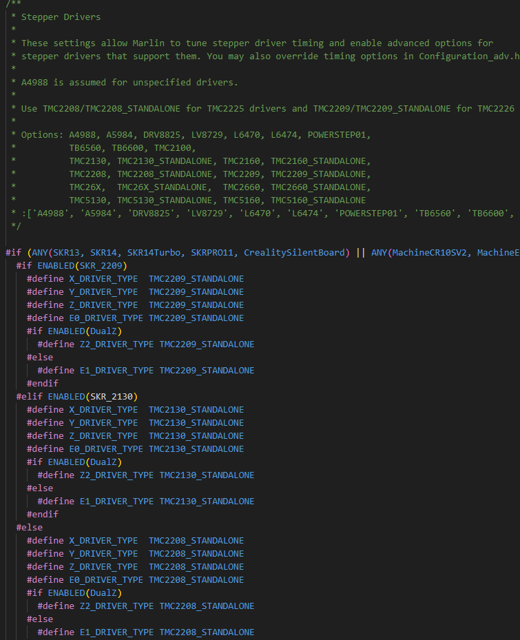

Sur la 4.2.7 le procésseur est un STM32F103 RET6 (512ko mémoire),
et j'ai vu pour marlin sur les cartes Creality les TMC2225 de 4.2.7 se déclare comme les 2208 en standalone.

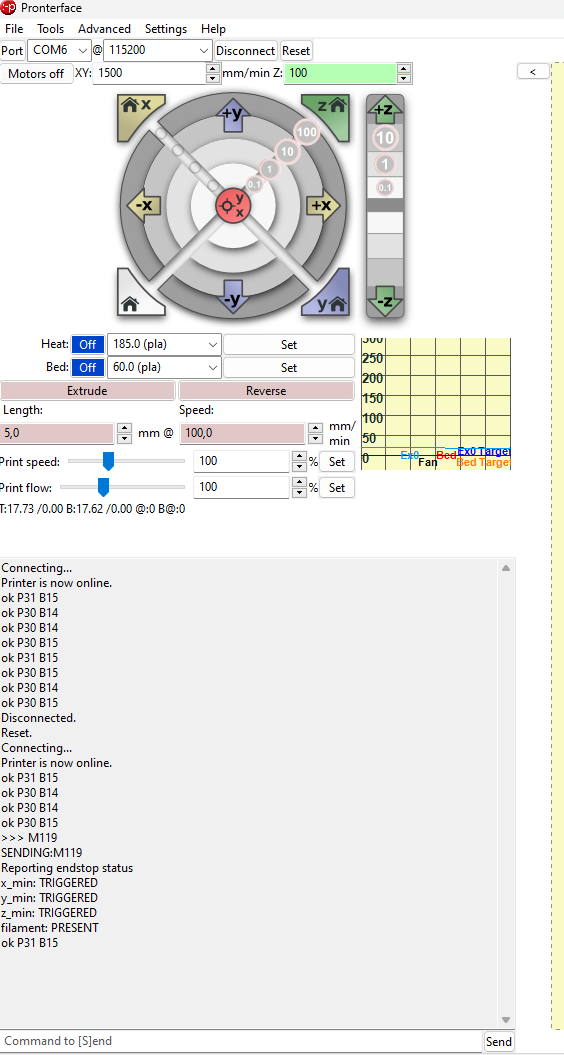

Alors pour les endstop en fait il n'arrète pas la progression x et y quand ils sont actionné , peut etre aussi ce problème origine qui est perdu ...La dessus je suis bloqué car la connexion enstop est bonne...
PAR CONTRE PAS DE DEPLOIEMENT DU BLTOUCHCapturedcran2023-12-10100456.png.12f71a7f483e6768ced1a5cb9a54079f.png
 j'ai vu pour marlin sur les cartes Creality les TMC2225 de 4.2.7 se déclare comme les 2208 en standalone. ET pour te répondre à ça je suis perdu mdr.
je sais juste que oui je suis en TMC2225

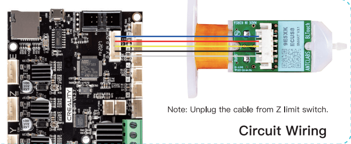

Le BLtouch est prévu pour être branché comme ceci: attention, la couleur des fils peut être différente, ce qui importe, c'est l'ordre des fils

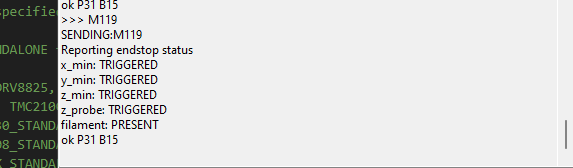

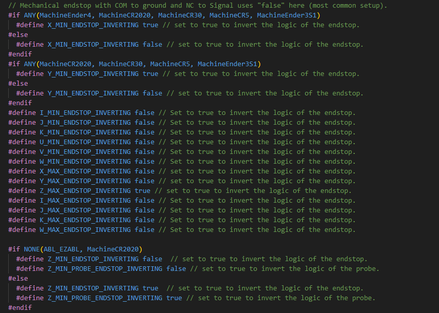

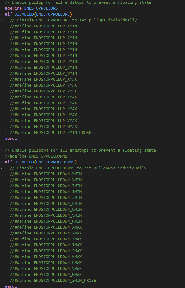

Mon problème suivant c'est les endstop , je vous fais quelque photo( de la situation du moment) les endstop fonctionne en M119 mais ça stop pas pour autant...Si une personne peut m'aider
M119 comme ça et M119 avec endstop X,Y Activé.
Salutation !
il y a 48 minutes, lorant a dit :
Par contre j'ouvre un autre sujet ou je reste la?lol
Je dirais que c'est une suite logique qui reste dans le contexte du sujet actuel et donc pas besoin. Mais, c'est comme tu veux.
il y a 50 minutes, lorant a dit :

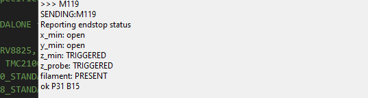

En principe si un endstop n'est pas déclenché alors on doit avoir a un "open" en retour d'un M119 pour celui-ci.
Là ton essais semble montrer qu'il change bien d'état selon qu'il sont ou non déclenchés.
Mais si la 1er capture c'est quand les endstop X et Y ne sont pas déclenchés cela me dit qu'il te faut inverser leurs logique ( donc il faudrait modifier la valeur des  X_MIN_ENDSTOP_INVERTING et X_MIN_ENDSTOP_INVERTING (ceux après les "#else" ? car là je suis perdu ... cela a bien changé je ne me souvenais pas qu'il étaient dans des #if #else ... ) )
Slt a toi et merci @PPAC.
Alors je pensais à faire comme tu dis. Donc a ton avis je modifie marlin pour qu'en fait j'ai l'inverse..si je passe x et y en true,au lieu de false ça peut marcher à ton avis?
il y a 3 minutes, lorant a dit :
Oui. Je pense que c'est la bonne piste.
Bonne compilation, téléversement, essais et tiens nous au jus.

J'ai fais aussi un part,par t un x et y chacun leur tour , ça me met open si le endstop choisi est appuyé.... après faire l'inverse false,true dans le firmware ça ne change rien...
@pommeverteque veux tu dire ,inverser les câbles x et y? Que j'inverse les 2 fils?
Quand je dis inverser c'est pas passer le y en x lol ..tu m'as compris c'est permuté les deux fil du même endstop.
Capturedcran2023-12-12153726.png.73434d6b7781d51a4f8766f7db6dcbe1.pngRien activé
Capturedcran2023-12-12153812.png.2e6697400e258501560f349123ca3a92.pngx activé
Capturedcran2023-12-12153855.png.45b17e8f67de81f7dc448a9806416434.pngy activé

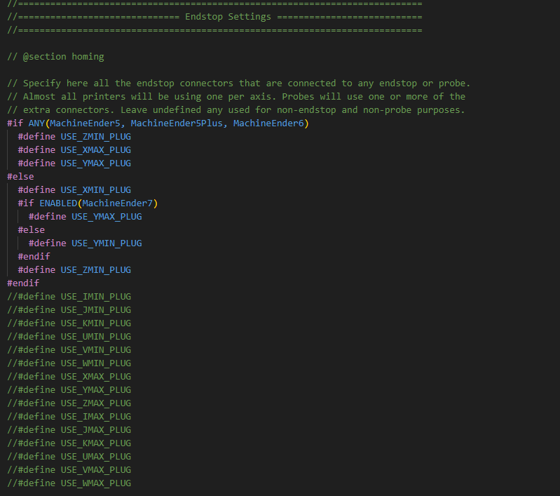

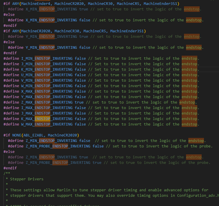

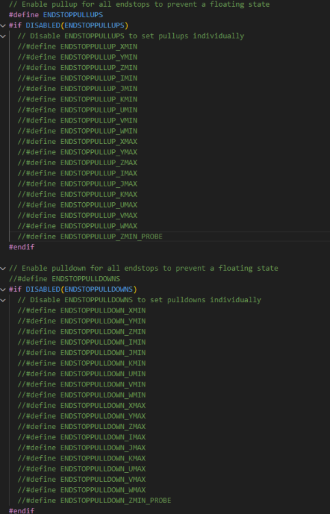

Je vous fait image de mon firmwareCapturedcran2023-12-12154305.png.e019c82a48c4f7a7db2b647ca8a838f8.pngCapturedcran2023-12-12154415.thumb.png.7cd892ebaf9780b7b220379943fb4740.pngCapturedcran2023-12-12154442.png.a6d4e65b63663ff608684af151fb0284.pngCapturedcran2023-12-12154528.thumb.png.e0b00cdce4ef77aed508aa1b62f5bc89.png

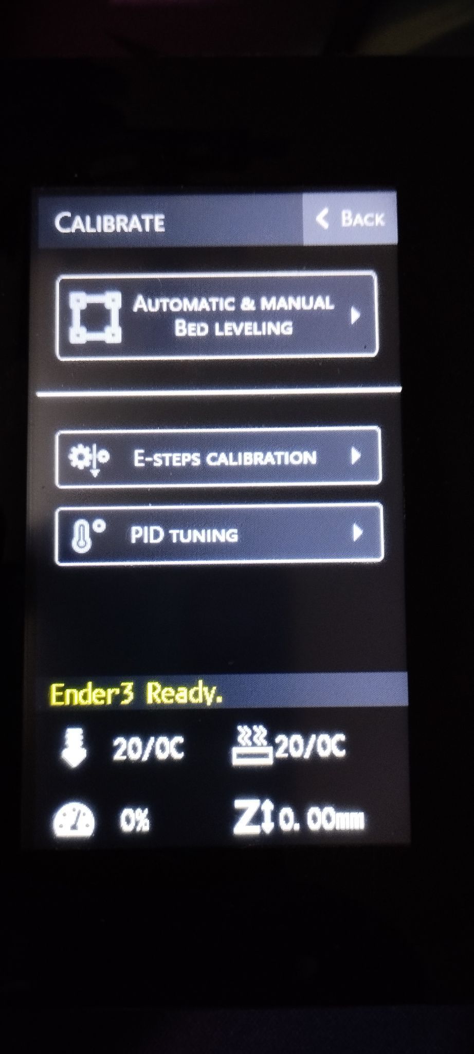

De toute façon je sais pas si ça vient des endstop mais  ça à pas l'air de faire les origines correctement, car j'ai l'impression que ça ne fait pas comme la geeetech A10, ça part un peu au milieu du plateau, d'ou l'origine en Z (le bl touch qui fait son job), mais après mesure du Z, ça par sur la gauche hors plateau et je suis obligé d' arrèter la machine , les moteurs broutent....

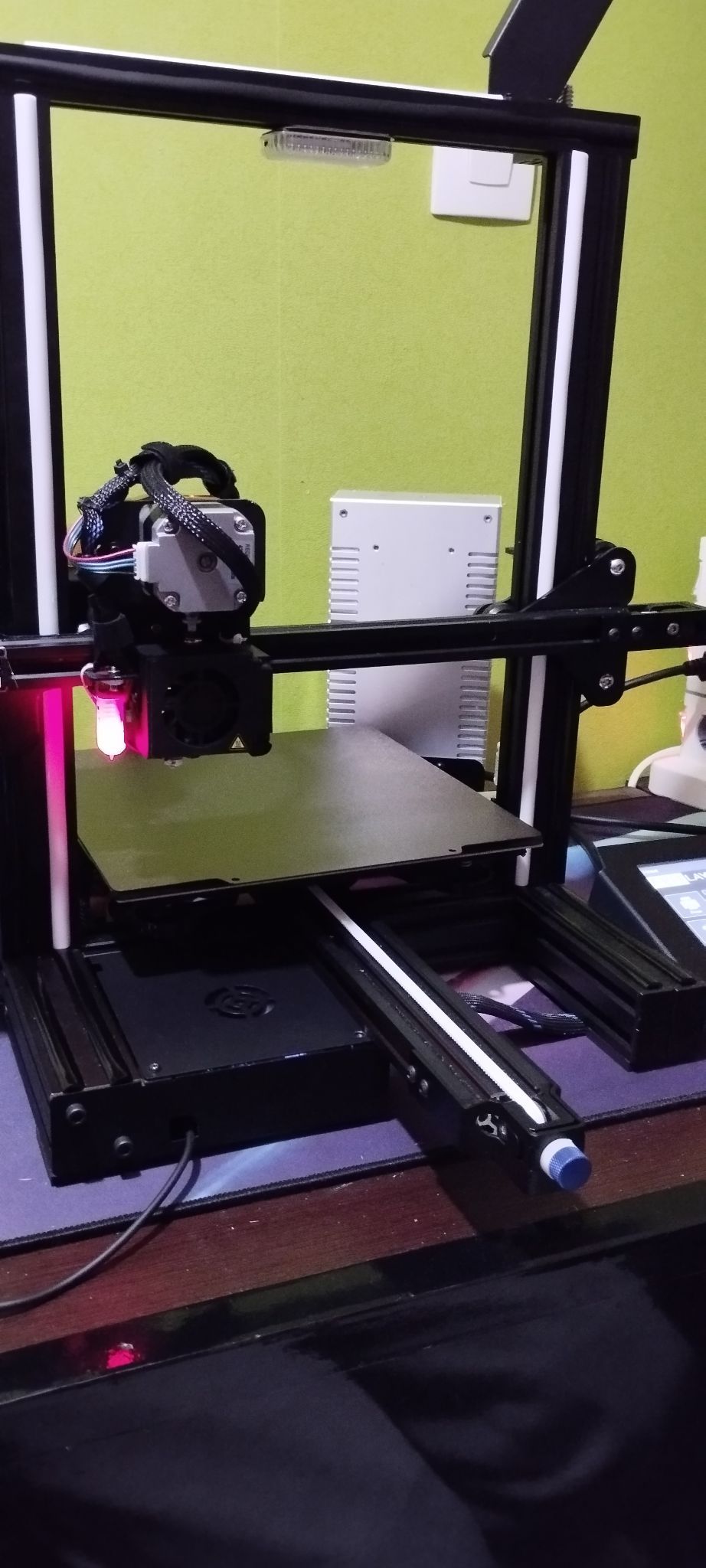

@pommeverte peux tu me conseiller sur un autre probléme. j'allume mon imprimante buse en bas a gauche du plateau.X0 Y0 Z0 ...je veux regler origine en suivan un tuto, si je fais un G28 sur pronterface et bien moteur grogne sur les endstop...pas facile de recommencer à zero sur une imprimante.lol
Désolé pour mes questions, beaucoup de problèmes ( qui en ai surement pas pour les pro de la 3D) mais vous m'aidez beaucoup vous tous et je vous en remercie beaucoup..
Visiblement, j'avais mal interprété ta phrase et @PPAC avait vu juste 👏 : la logique des détecteurs est à inverser. Dans le fichier configuration.h, ce sont les lignes suivantes:
Citation
// Mechanical endstop with COM to ground and NC to Signal uses "false" here (most common setup).
#if ANY(MachineEnder4, MachineCR2020, MachineCR30, MachineCR5, MachineEnder3S1)
  #define X_MIN_ENDSTOP_INVERTING true // set to true to invert the logic of the endstop.
#else
  #define X_MIN_ENDSTOP_INVERTING false // set to true to invert the logic of the endstop.
#endif
#if ANY(MachineCR2020, MachineCR30, MachineCR5, MachineEnder3S1)
  #define Y_MIN_ENDSTOP_INVERTING true // set to true to invert the logic of the endstop.
#else
  #define Y_MIN_ENDSTOP_INVERTING false // set to true to invert the logic of the endstop.
#endif
deviennent:
Citation
#else
#endif
#else
#endif
Comme tu utilises un BLtouch qui n'est pas branché sur le connecteur Z-, alors tu peux commenter la ligne:
  //#define USE_ZMIN_PLUG // modif PV
Il y a 3 heures, lorant a dit :
j'allume mon imprimante buse en bas a gauche du plateau.X0 Y0 Z0 ...je veux regler l'origine en suivant un tuto, si je fais un G28 sur pronterface et bien moteur grogne sur les endstop.
ce n'est pas le comportement habituel lorsque la logique est inversée. 🤨

Salut tt le monde @pommeverte
Alors en changeant X_MIN_ENDSTOP_INVERTING true, define Y_MIN_ENDSTOP_INVERTING true
et bien c'est parfait , mes endstop fonctionne ainsi que le bltouch...
Donc à voir pour les prochains problèmes lol.
Comment c'est satisfaisant quand tout à lair de fonctionner.. Merci à tous. @pommeverte
