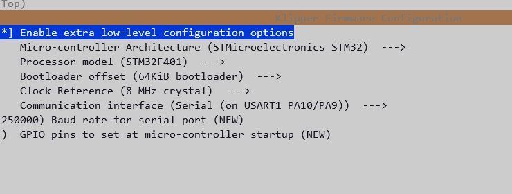

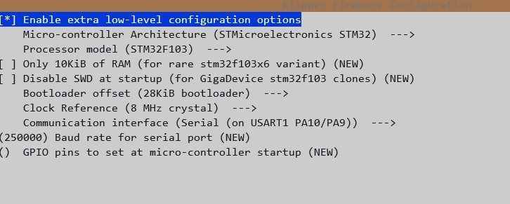

fran6p Posté(e) Décembre 12, 2023 Posté(e) Décembre 12, 2023 (modifié) La seule réelle vérification à faire est celle concernant le contrôleur installé sur la carte. Tous deux sont des STM32 mais soit un F103 (l'offset du chargeur de démarrage (bootloader) = 28 Kio) soit un F401 (décalage de 64 Kio). Pour le reste, la connexion se fait normalement entre le RPi et la carte en USB ( serial (on USART1 PA10/PA9) ). Si c'est le F401, il est fort probable qu'il faille mettre le firmware compilé (renommé en firmware.bin) dans un dossier STM32F4_UPDATE à la racine de la carte SD formatée FAT32, sectorisation de 4 Kio (4096 octets)… Carte SD de moins de 32 Gio si possible (moins c'est même mieux). Après le make menuconfig, tu devrais obtenir comme la copie d'écran (à adapter en fonction du STM32 soudé sur la CM) : STM32F103 => STM32F401 => (Q)uitter le menu de configuration, enregistrer, lancer la compilation via «make». Pour récupérer le fichier klipper.bin du dossier ~/klipper/out, le plus simple si Mainsail et/ou Fluidd est installé, c'est d'y accéder après l'avoir copié dans le dossier de configuration de klipper (~/printer_data/config) ainsi il est accessible de n'importe quel ordinateur (navigateur (Firefox c'est très bien) + adresse IP (+port) de l'interface Mainsail / Fluidd). En ssh sur le RPi, un cp ~/klipper/out/klipper.bin ~/printer_data/config/firmware.bin permet de le copier en lui donnant le «bon» nom Modifié (le) Décembre 12, 2023 par fran6p 1

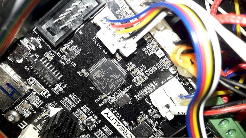

Savate Posté(e) Décembre 14, 2023 Posté(e) Décembre 14, 2023 il y a 45 minutes, Bayou Tèche a dit : Vue mon incapacité désormais avérée à obtenir des résultats, vu le temps passé à ronger cet os et dans l'hypothèse d'une autre -coûteuse- approche et puisque tu la mentionnes, la tablette Pad7 (ou bien le Sonic Pad) simplifierait elle les choses? Sonic Pad petit peu moins onéreux et plus "simple"? Dans tous les cas il faudra quand même que tu flashes ta carte ... Comme l' a indiqué @fran6p tu as quel modèle de carte mère ? celle avec un STM32F103 ou un STM32F401 ? si c'est celle avec un STM32F401 il faut créer un répertoire STM32F4_UPDATE sur la carte SD et copier le fichier firmware.bin dans ce répertoire. Pour éviter toutes méprises : la SD avec le firmware se met dans le lecteur SD de la carte mère, pas dans le pi et imprimante éteinte. il y a 52 minutes, Bayou Tèche a dit : cp ~/klipper/out/klipper.bin ~/printer_data/config/firmware.bin inutile de copier le firmware.bin dans le répertoire de config (mais ça ne pose pas de problème non plus) 1
fran6p Posté(e) Décembre 14, 2023 Posté(e) Décembre 14, 2023 il y a 45 minutes, Bayou Tèche a dit : bel écran bleu sans rien d'autre..... C'est parfaitement normal Il n'y aura un affichage que si le printer.cfg comporte une section [display] correctement renseignée ET que la connexion est établie entre l'imprimante et le RPi (d'où la complétude à réaliser avec le « serial: /dev/serial/by-id/usb-1a86_USB_Serial-if00-port0 » dans la section [mcu] du printer.cfg correspondant à ta configuration d'imprimante. Une tablette genre BTT Pad7, Creality SonicPad, FLsun Pad n'apporterait que le confort avec son interface graphique tactile. Ces tablettes sont des «tout-en-un»: elles incorporent l'équivalent d'un Raspberry Pi associé à un écran tactile. Comme tu as déjà le RPi, celui-ci ne te servirait plus. Tu as déjà fait le plus gros: installer le système d'exploitation, la suite Kivabi1 (Klipper, Moonraker, Fluidd / Mainsail), il ne te reste que la configuration du fichier printer.cfg à réaliser. Là encore on doit pouvoir t'accompagner 1
Bayou Tèche Posté(e) Décembre 14, 2023 Auteur Posté(e) Décembre 14, 2023 Votre patience vous honore @Savate c'est STM32F103 @fran6p je me replonge dans les docs! pour autant que j'aie assimilé ce que j'ai lu, le printer.cfg, c'est bien l'ossature nommée "printer-creality-ender3-s1-2021.cfg" modifiée avec un éditeur texte, notamment avec l'ajout de: serial: /dev/serial/by-id/usb-1a86_USB_Serial-if00-port0 dans la section [mcu] et renommée "printer.cfg"? C'est un premier pas dans la bonne direction, ou non?
