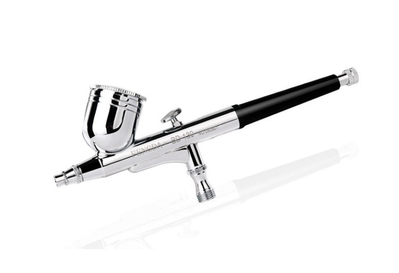

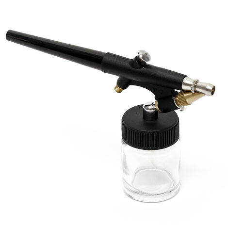

Guillaume3D Posté(e) Décembre 14, 2023 Partager Posté(e) Décembre 14, 2023 (modifié) Salut, J'avais eu un aérographe (double action) il y a quelques années, et même si c'est un objet sympa, ça m'a donnée l'impression que si on ne mettait pas un minimum de prix (j'avais un modèle chinois très bas de gamme d'environ 20/30eur) et un compresseur adapté (avec une cuve !), on arrivait à pas grand chose de concluant. Il y a aussi la dilution de la peinture qui est un point à bien maitriser, et à ne pas négliger, sinon d'un point de vue mécanique c'est assez simple à utiliser, et ça permet d'avoir des surfaces plus "unies" que le pinceau. J'utilisais un modèle comme celui-là : J'ai aussi testé le modèle ci-dessous, qui est en revanche bien plus simple à utiliser, mais qui permet moins de réglage (cepandant j'obtenais de meilleurs résultats, et en plus c'est bien moins cher) Je crois que @Ironblue en utilises, elle pourra te donner de bien meilleurs conseils que moi ! Modifié (le) Décembre 14, 2023 par Guillaume3D 1 Lien vers le commentaire Partager sur d’autres sites More sharing options...

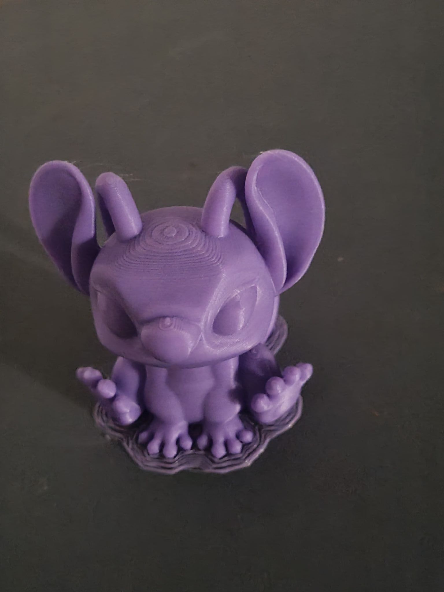

jasmine Posté(e) Décembre 16, 2023 Auteur Partager Posté(e) Décembre 16, 2023 Il y a 9 heures, jasmine a dit : bonjour guillaume 3D merci pour votre aide surtout les photo ca aide beaucoup c'est super je vais voir ca merci encore bonjour ironblue merci pour votre aide est les explication sur l'aero , je vais faire un stich le corp en rose le nez bleu les yeux noir et du blanc Lien vers le commentaire Partager sur d’autres sites More sharing options...
Ironblue Posté(e) Décembre 16, 2023 Partager Posté(e) Décembre 16, 2023 Pour ce genre de figurine, je reste au pinceau avec une couche de colle à bois à la place de l'apprêt. 1 Lien vers le commentaire Partager sur d’autres sites More sharing options...
Guillaume3D Posté(e) Décembre 16, 2023 Partager Posté(e) Décembre 16, 2023 (modifié) Je ne connaissais pas cette technique d'utiliser de la colle à bois, il ne faut pas qu'elle soit trop souple non plus, non ? Tu la ponces quand même pour l'état de surface ? Modifié (le) Décembre 16, 2023 par Guillaume3D 1 Lien vers le commentaire Partager sur d’autres sites More sharing options...
Ironblue Posté(e) Décembre 16, 2023 Partager Posté(e) Décembre 16, 2023 Si je dois poncer je le fait avant de mettre la colle et je la laisse sécher au moins 24h, je la met la plupart du temps sans la diluer, ça comble bien les stries et en plus ça rend le pla étanche, j'ai fait un pot de fleur avec 2 couche de colle à l'intérieur, c'est bien étanche, j'ai laissée de l'eau pendant plusieurs jours dedans pour voir et aucunes fuite. 1 Lien vers le commentaire Partager sur d’autres sites More sharing options...
jasmine Posté(e) Décembre 17, 2023 Auteur Partager Posté(e) Décembre 17, 2023 Il y a 14 heures, Ironblue a dit : Pour ce genre de figurine, je reste au pinceau avec une couche de colle à bois à la place de l'apprêt. bonjour merci je vais faire Il y a 14 heures, Ironblue a dit : Pour ce genre de figurine, je reste au pinceau avec une couche de colle à bois à la place de l'apprêt. bonjour ok je vais le faire au pinceau avec une couche de colle merci Il y a 11 heures, Guillaume3D a dit : Je ne connaissais pas cette technique d'utiliser de la colle à bois, il ne faut pas qu'elle soit trop souple non plus, non ? Tu la ponces quand même pour l'état de surface ? bonjour ha la poncer mais c'est lisse je vais voir merci Lien vers le commentaire Partager sur d’autres sites More sharing options...
