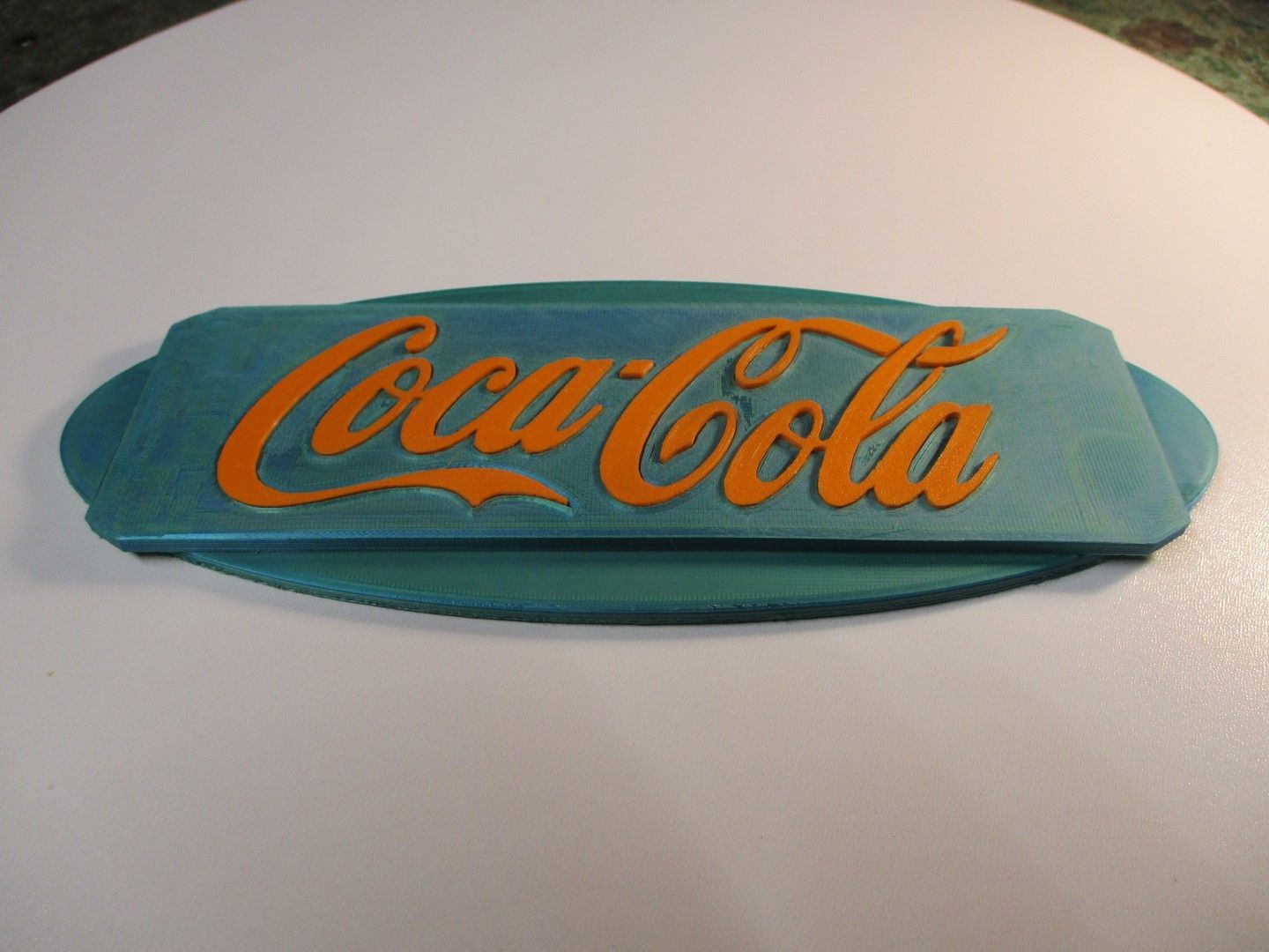

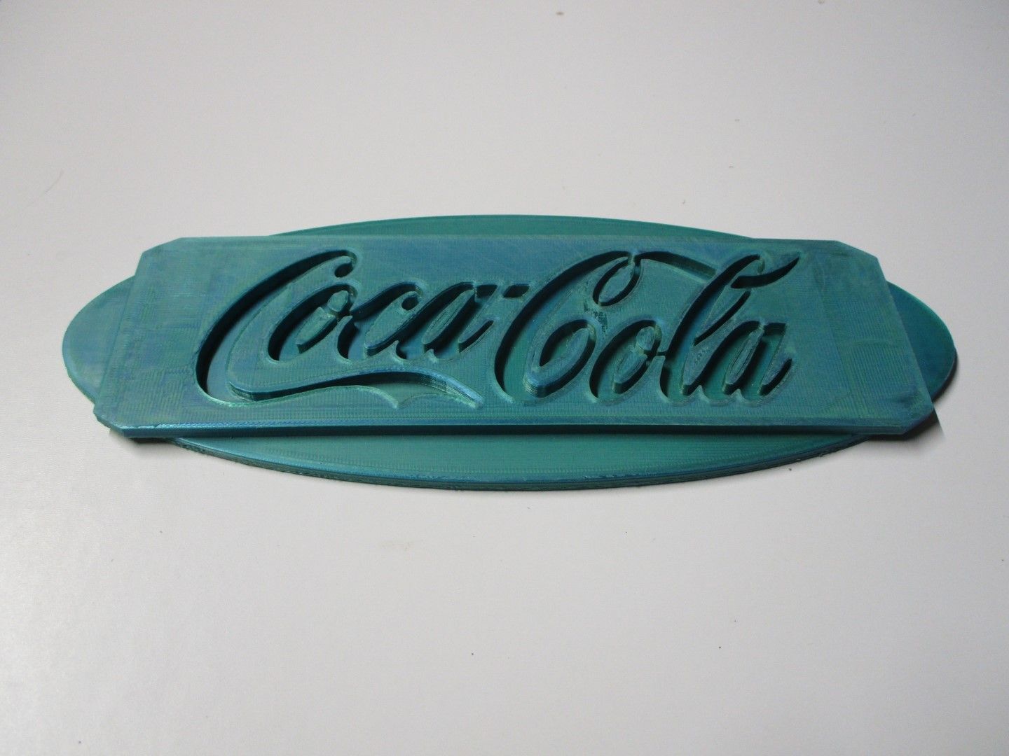

Alain D. Posté(e) Décembre 17, 2023 Partager Posté(e) Décembre 17, 2023 J'ai fais quelques recherches, mais ne connaissant pas du tout les bons termes, je n'y arrive pas... J'ai imprimé le texte Coca-Cola (avec l'entourage/support) en creux, et j'ai eu l'idée d'imprimer le texte seul dans une autre couleur mais en relief afin de le mettre dans la partie creuse. J'espère être clair dans mes explications. Je m'étais dit : y-a qu'à modifier la dimension globale et hop, l'affaire est dans le sac. Que nenni, j'ai simulé avec 3D Builder et je me aperçu qu'il n'en était rien, dammed ! Comment, simplement, faire en sorte que le texte en "bosse" rentre dans la partie creuse, il faut un minimum de jeu : je pense que 0.1 ou 0.2mm autour du texte serait bien, je le ferai tenir avec un point de colle ou autre chose. Merci d'avance pour vos idées ! Coca-Cola_final.3mf Coca-Cola_texte seul.3mf Lien vers le commentaire Partager sur d’autres sites More sharing options...

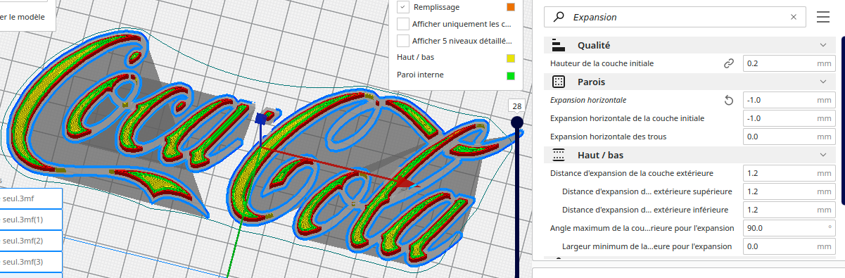

PPAC Posté(e) Décembre 17, 2023 Partager Posté(e) Décembre 17, 2023 (modifié) Il y a 11 heures, Alain D. a dit : Comment, simplement, faire en sorte que le texte en "bosse" rentre dans la partie creuse, il faut un minimum de jeu : je pense que 0.1 ou 0.2mm autour du texte serait bien, je le ferai tenir avec un point de colle ou autre chose. Merci d'avance pour vos idées ! Salutation ! Soit tu applique un offset négatif lors de la modélisation Soit tu utilise le paramètre "Expansion horizontal" sous Ultimaker Cura (Sous Prusa Slicer c'est il me semble "Compensation XY") avec une valeur comme "-0.2 mm" ( voir "-0.35 mm" ) lors du tranchage pour créer cette offset. (Bien noter que la valeur doit être négative pour rogner, sinon une valeur positive va ajouter/grossier les largeurs) Dans la capture d'écran suivante j'ai volontairement demandé une "Expansion horizontal" de "-1.0 mm" pour bien comprendre. ( Et donc tout ce qui avais une largeur de moins de 1 mm n'est plus ) Et en comparaison un tranchage où l' "Expansion horizontal" est a 0.0mm Modifié (le) Décembre 17, 2023 par PPAC Lien vers le commentaire Partager sur d’autres sites More sharing options...
Alain D. Posté(e) Décembre 17, 2023 Auteur Partager Posté(e) Décembre 17, 2023 (modifié) "Soit tu applique un offset négatif lors de la modélisation" Comment on fait cela avec 3D Builder (si on peut) ? "Soit tu utilise le paramètre "Expansion horizontal" sous Ultimaker Cura (Sous Prusa Slicer c'est il me semble "Compensation XY") avec une valeur comme "-0.2 mm" ( voir "-0.35 mm" ) lors du tranchage pour créer cette offset. (Bien noter que la valeur doit être négative pour rogner, sinon une valeur positive va ajouter/grossier les largeurs)" Bon sang, mais c'est bien sûr (les anciens comprendront...) ! J'avais oublié ce paramètre que j'avais découvert par hasard fortuitement sans le vouloir, je pense que c'est méthode que je vais appliquer et essayer, je vous tiendrais au courant ! Merci voisin !!! Modifié (le) Décembre 17, 2023 par Alain D. Lien vers le commentaire Partager sur d’autres sites More sharing options...

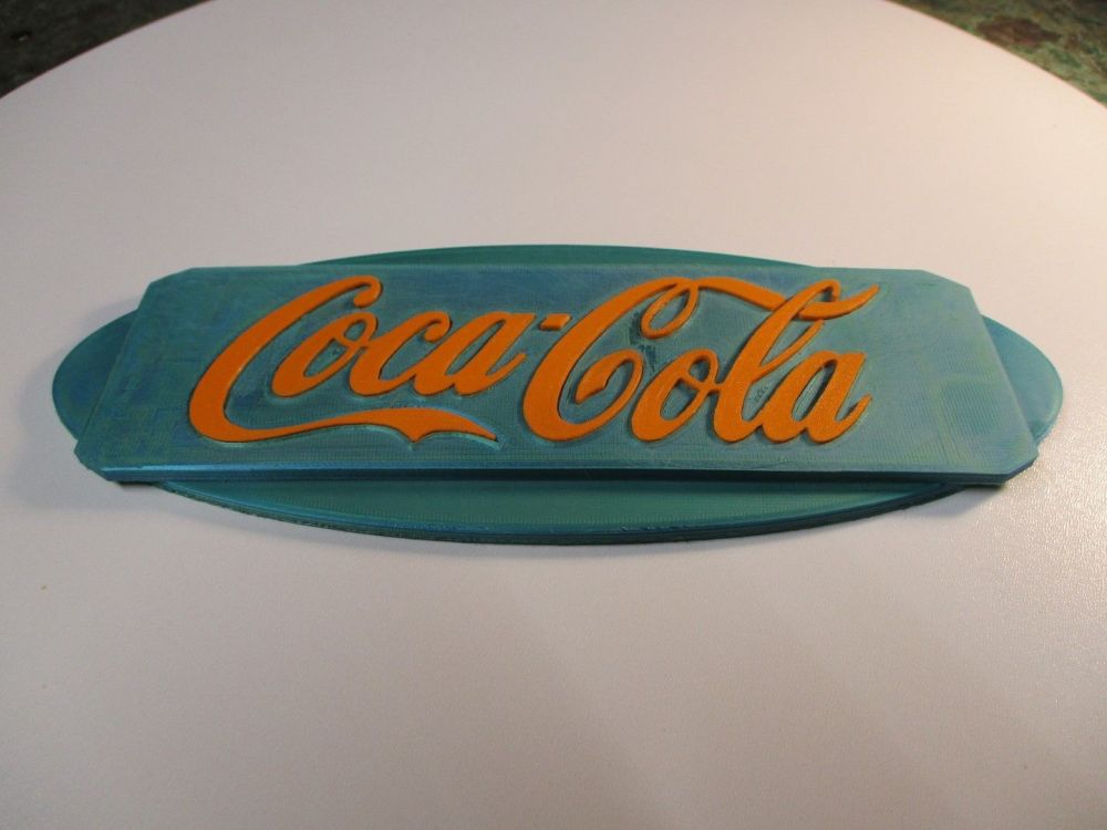

Alain D. Posté(e) Décembre 23, 2023 Auteur Partager Posté(e) Décembre 23, 2023 Bon, je n'ai mis que -0.1mm... J'aurai dû mettre plus, mais avec un peu de post traitement, ça le fait ! J'ai mis l'ensemble entre 2 planches et serré dans l'étau (gentiment), sans enfoncer jusqu'au bout. Merci à vous ! 3 Lien vers le commentaire Partager sur d’autres sites More sharing options...
