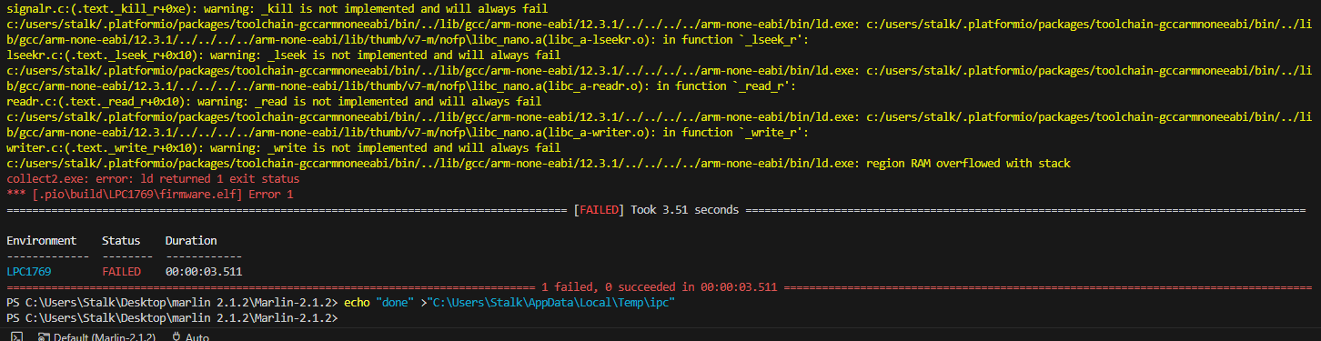

Julien-Stalk Posté(e) Décembre 18, 2023 Partager Posté(e) Décembre 18, 2023 bonjour , J'ai un souci avec studio code j'ai une erreur quand je compiler sa me mais cette erreur sa fait un peut plus de 1 mois que je cherche impossible de résoudre le souci . pour cela que je vient vers vous Lien vers le commentaire Partager sur d’autres sites More sharing options...

fran6p Posté(e) Décembre 18, 2023 Partager Posté(e) Décembre 18, 2023 Sans savoir pour quelle carte tu veux compiler le firmware ça va être difficile d'apporter de l'aide Si je me fie à l'imprimante que tu déclares dans ton profil (CR10), il est fort probable que l'environnement déclaré ne soit pas le plus adapté (environnement: LPC1769 ), pour avoir eu une CR10, je peux t'affirmer que sa carte originelle ne possédait pas de micro-contrôleur LPC1769 mais un Atmega1284p. Lien vers le commentaire Partager sur d’autres sites More sharing options...

Julien-Stalk Posté(e) Décembre 19, 2023 Auteur Partager Posté(e) Décembre 19, 2023 (modifié) Il y a 21 heures, fran6p a dit : Sans savoir pour quelle carte tu veux compiler le firmware ça va être difficile d'apporter de l'aide Si je me fie à l'imprimante que tu déclares dans ton profil (CR10), il est fort probable que l'environnement déclaré ne soit pas le plus adapté (environnement: LPC1769 ), pour avoir eu une CR10, je peux t'affirmer que sa carte originelle ne possédait pas de micro-contrôleur LPC1769 mais un Atmega1284p. désole j'ai pas précisé c'est oui une cr10 mais totalement modifier , j'ai changé de carte pour y mettre un skr 1.4 turbo avec des tmc 2209 de plus c'est bien du 1769 la puce puis la seul chose que j'ai fait sur le marlin c'est de y retiré la ligne du display cr10 pour y mettre celui reprap discount smart full pour utilisé l'écran bigtreetech tft 35 E3 V3 et bien entendu change le port serial juste sa rien d'autre . surtout que sur le message d'erreur c'est que la ram a dépasser sa limite sauf que logiquement il devrait pas avoir de souci car juste avant j'était a 55% de la ram de la carte Il y a 17 heures, pascal_lb a dit : @Julien-Stalk je déplace dans la bonne section je suis sincèrement désole je pensé que j'était sur la bonne section vue que c'est de base une cr10 , je te re merci beaucoup . Modifié (le) Décembre 19, 2023 par Julien-Stalk Lien vers le commentaire Partager sur d’autres sites More sharing options...

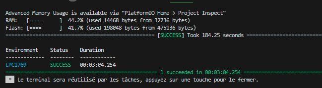

fran6p Posté(e) Décembre 19, 2023 Partager Posté(e) Décembre 19, 2023 Je viens de tester : Marlin 2.1.2.1, configurations pour une CR10S avec carte BTT SKR1.4, modification pour l'écran, SERIAL_PORT 0 et SERIAL_PORT_2 -1 => que ce soit avec VSC + Platformio (les deux à jours) ou avec AutoBuildMarlin, ça compile sans erreurs (juste un léger avertissement mais non bloquant) : Les fichiers de configurations 2.1.2.1 utilisés proviennent des exemples fournis par Marlin, ceux de la compilation réussie sont dans l'archive : Confs_Marlin.zip L'archive Marlin a été extraite à la racine d'un de mes disques (pas sur le bureau de l'utilisateur ce qui peut de temps en temps créer des «soucis») Lien vers le commentaire Partager sur d’autres sites More sharing options...

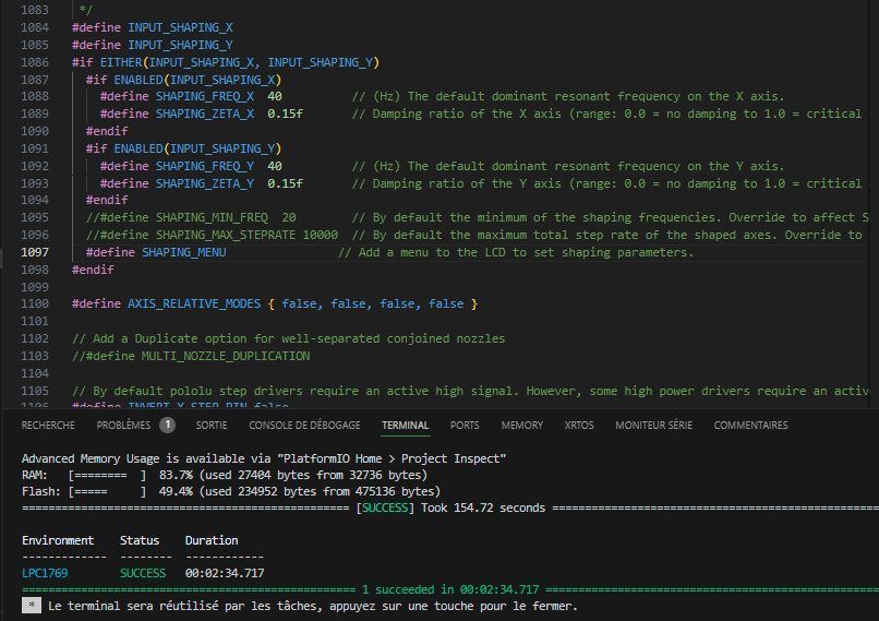

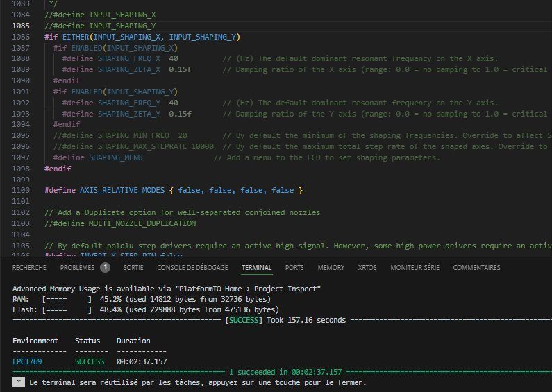

fran6p Posté(e) Décembre 20, 2023 Partager Posté(e) Décembre 20, 2023 Après analyse, tu es un petit cachotier: Bltouch activé, Input shapping, … En ajoutant donc ces options supplémentaires, les compilations réussissent encore. Par contre, avec IS, l'augmentation de l'occupation mémoire est très nette. Sans IS : Avec IS : Les différences entre tes fichiers et les miens (archive car le forum n'autorise que quelques extensions de fichiers, là c'est du .htm (n'importe quel navigateur (Firefox évidemment) les ouvrira) : winmerge-diffs.zip Je n'ai donc pas réussi à reproduire ton problème. Ce que je testerai si j'étais toi, c'est de mettre le dossier de Marlin à la racine de ton disque dur. Lien vers le commentaire Partager sur d’autres sites More sharing options...
