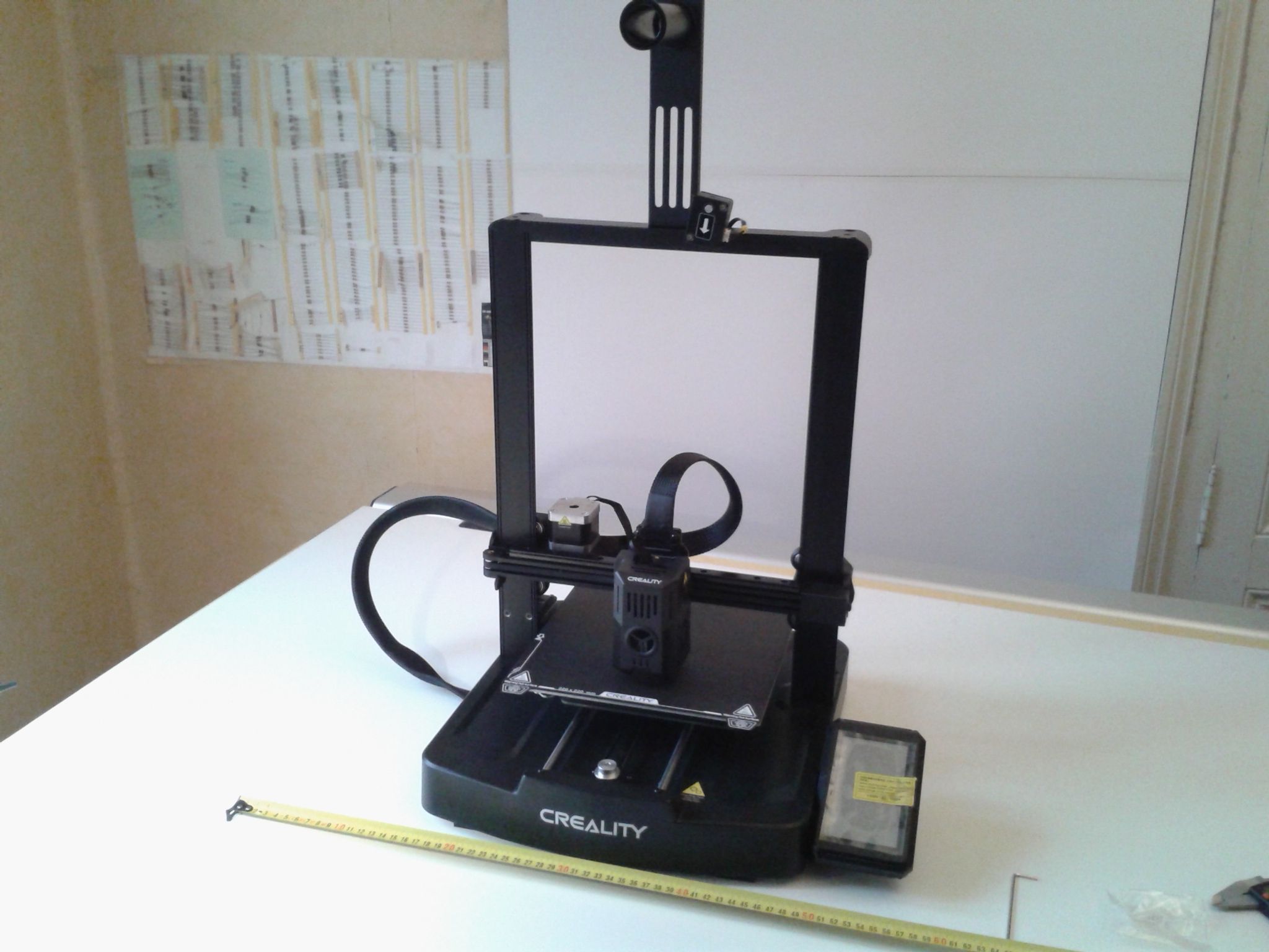

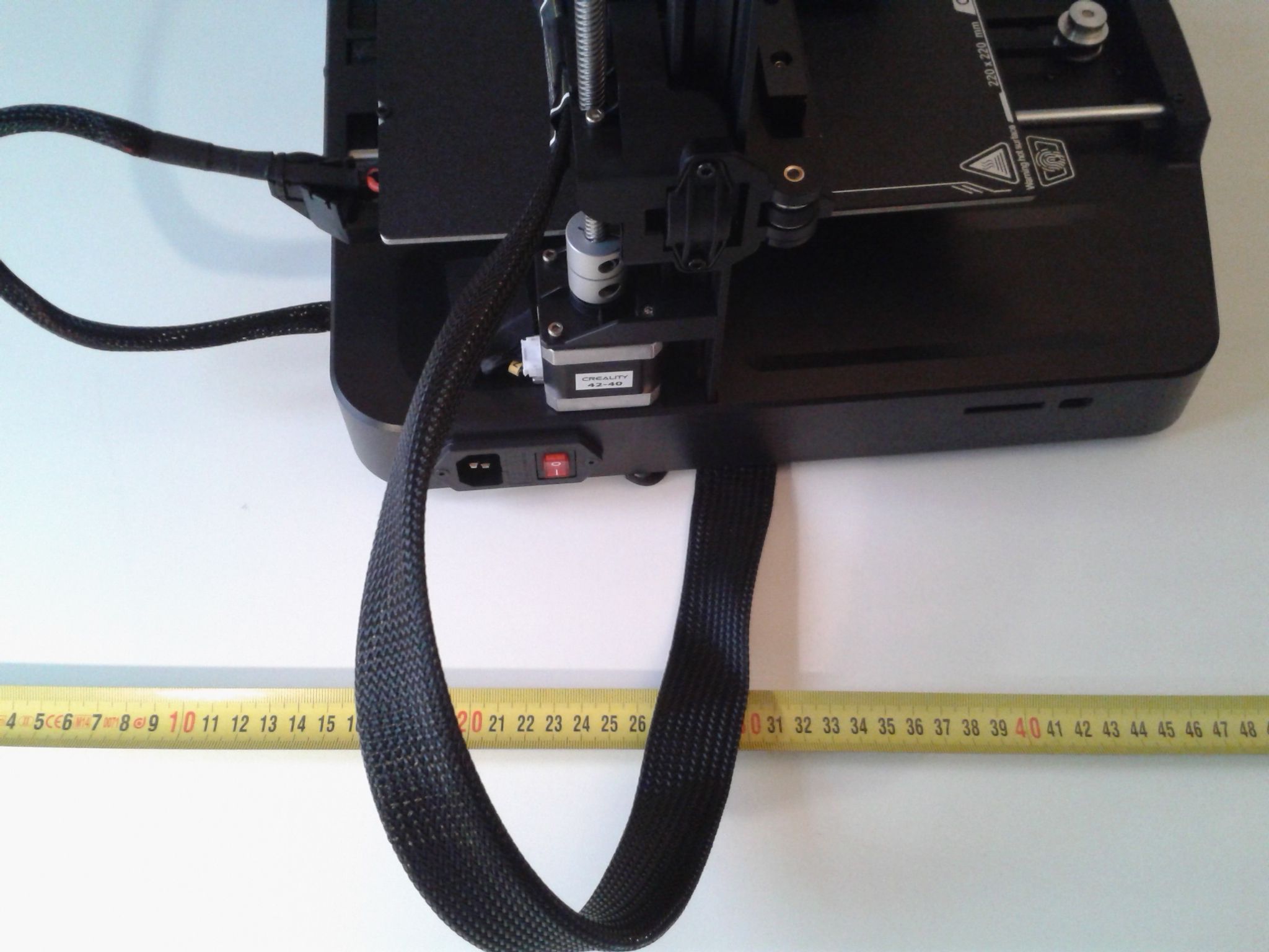

ClaudeM Posté(e) Décembre 19, 2023 Partager Posté(e) Décembre 19, 2023 Bonjour, Ma machine KE n'est toujours pas arrivée, maintenant, c'est reporté à début janvier (en fait prévu chez le transporteur à Nancy le 23..... mais il est fermé entre Noël et Nouvel-an!) Je reçois aujourd'hui un caisson ACCANTE pour S1/S1 PRO, qui a des dimensions compatibles avec la KE. Sauf que sur la KE, le câble d'alimentation est placé sur le coté et non à l'arrière. Il faudrait donc que je fasse une encoche pour laisser dépasser la prise. Mais je pense que la meilleure solution pour éviter l'encoche, avoir un bon accès à la commande, et ne pas avoir à ouvrir la porte à tout moment est le déport de l'écran en dehors du caisson. J'ai remarqué que le câble série a une certaine longueur, mais je ne peux pas me rendre compte si elle serait suffisante pour placer l'écran hors du caisson. Ma question aux utilisateurs (je pense à PPAC et NOX en particulier, mais sans doute y-a-t-il maintenant d'autres utilisateurs): Qu'en est-il de la longueur de la nappe? Est-il possible d'en mettre une plus longue? Merci d'avance pour vos réponses. Cordialement Claude Lien vers le commentaire Partager sur d’autres sites More sharing options...

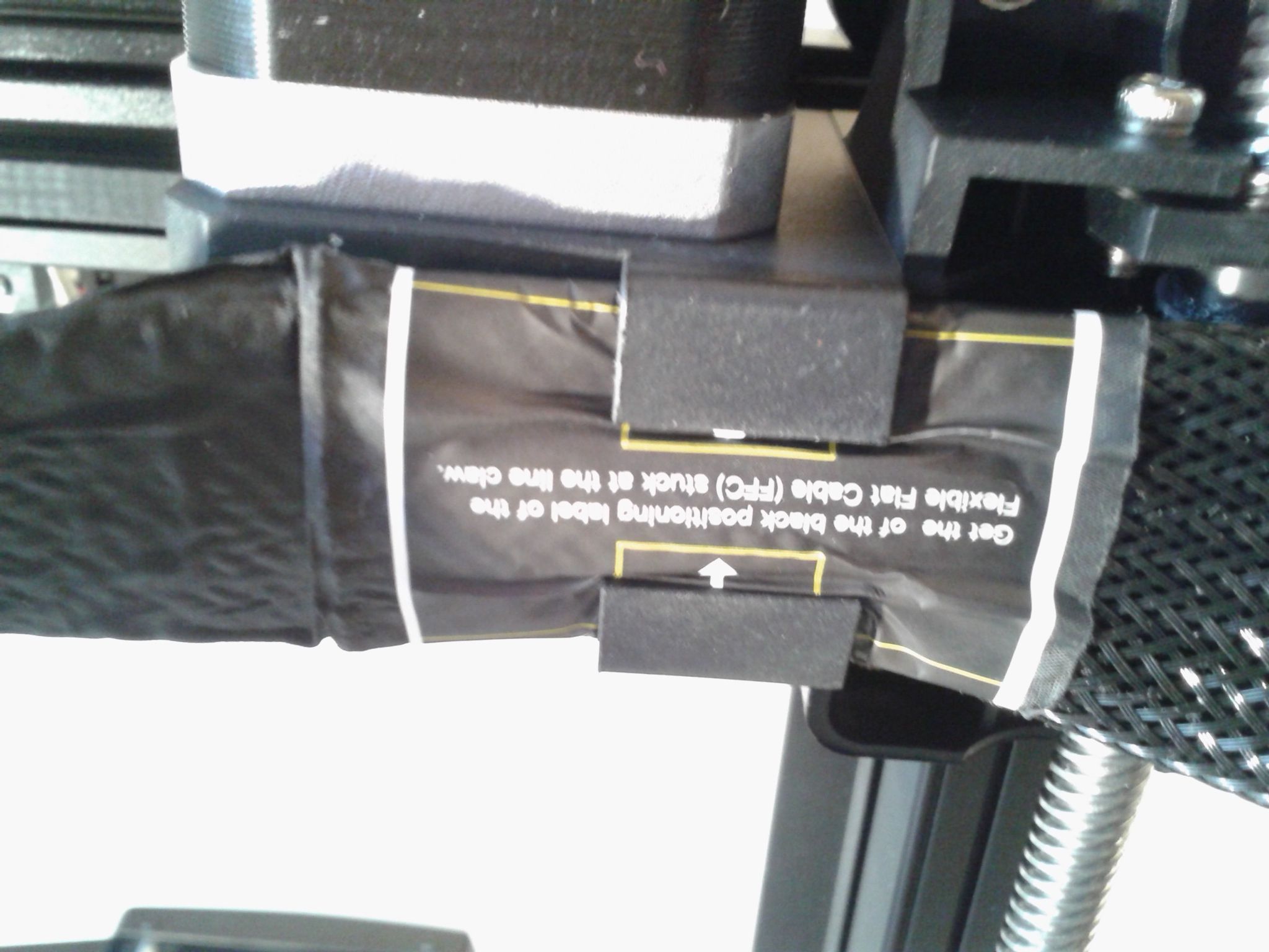

PPAC Posté(e) Décembre 19, 2023 Partager Posté(e) Décembre 19, 2023 (modifié) Salutation ! il y a une heure, ClaudeM a dit : J'ai remarqué que le câble série a une certaine longueur, mais je ne peux pas me rendre compte si elle serait suffisante pour placer l'écran hors du caisson. Ma question aux utilisateurs (je pense à PPAC et NOX en particulier, mais sans doute y-a-t-il maintenant d'autres utilisateurs): Qu'en est-il de la longueur de la nappe? Est-il possible d'en mettre une plus longue? Rallonger le câble de l’écran me semble possible, le câble semble être un simple câble plat 10 connecteurs ( du genre https://www.conrad.fr/fr/p/bkl-electronic-10120668-cable-en-nappe-pas-1-27-mm-10-x-0-08-mm-gris-1-pc-s-2103794.html ) ... reste a savoir si le fait d’augmenter la longueur du câble ne risque pas de rendre l'ensemble plus sensible aux parasitages électromagnétiques ... ) Éventuellement regarder pour sortir le câble vers l'avant ( attention le socle en alu est très tranchant mais si l'on protège bien le câble et que l'on tord un poil une des "pales" a l'avant (celle a gauche sur la photo, qui n'a pas de vis ) ... il doit y avoir moyen ... ) C'est le câble, quand socle ouvert, donc vu de dessous, qui part en gros là où il y a le ventilateur sur la photo et qui vas a droite ... Sinon pour la machine que j'ai il y a de l'ordre de 8 cm de disponible Modifié (le) Décembre 19, 2023 par PPAC 1 Lien vers le commentaire Partager sur d’autres sites More sharing options...
ClaudeM Posté(e) Décembre 19, 2023 Auteur Partager Posté(e) Décembre 19, 2023 Grands merci, En fait, avec 8 cm libre, ça devrait être possible de mettre l'écran à l'extérieur, sinon, je verrai comment faire en appliquant tes conseils. Cordialement Claude Lien vers le commentaire Partager sur d’autres sites More sharing options...
fran6p Posté(e) Décembre 19, 2023 Partager Posté(e) Décembre 19, 2023 Et avec un câble d'alimentation coudé ou un adaptateur coudé ça ne fonctionnerait pas ? 1 Lien vers le commentaire Partager sur d’autres sites More sharing options...

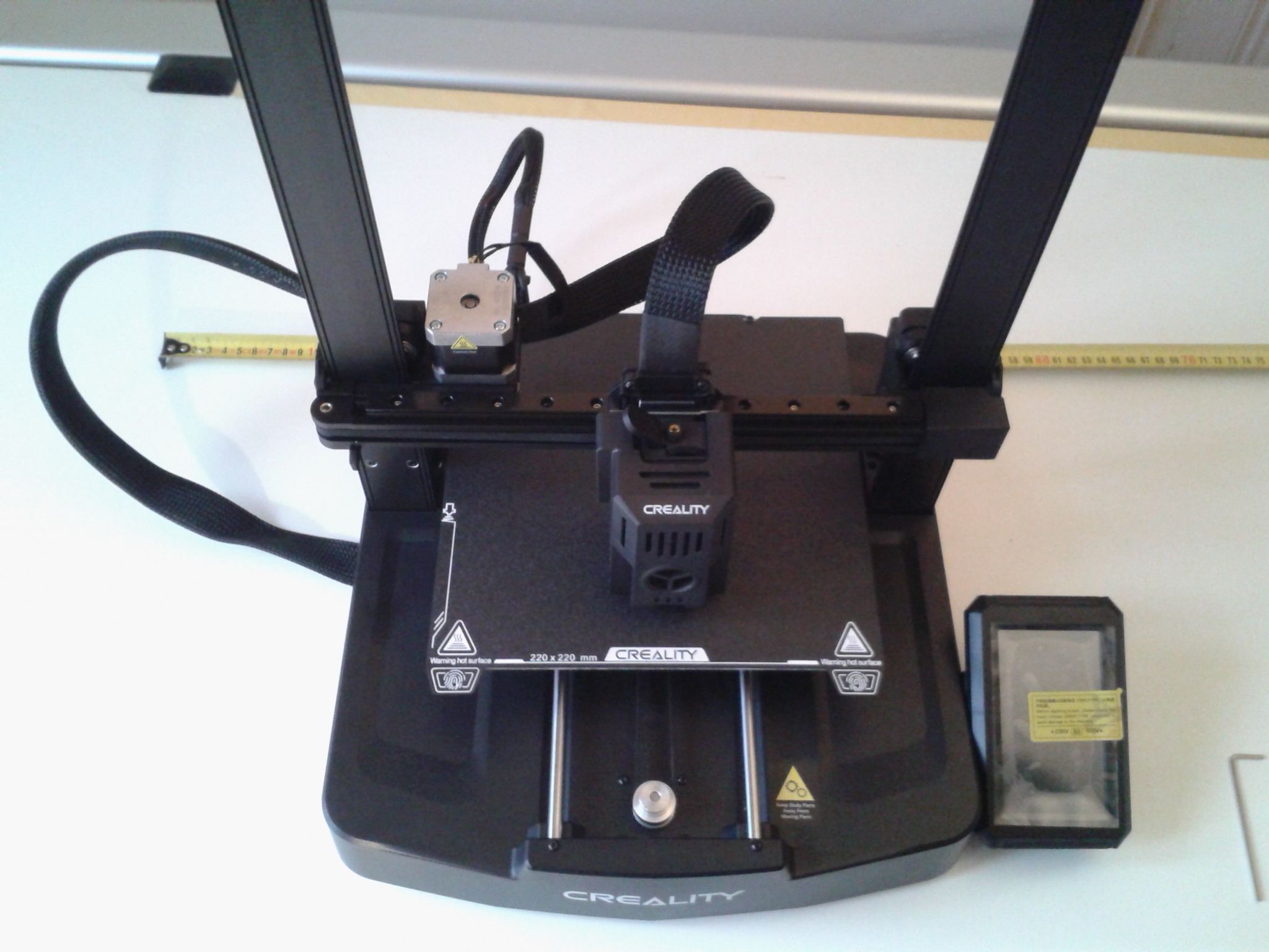

ClaudeM Posté(e) Décembre 19, 2023 Auteur Partager Posté(e) Décembre 19, 2023 Oups, un problème que je n'avais pas vu: La largeur intérieure du caisson est 49 cm. La largeur annoncée de la KE est 43,3 cm. Je pensais que ça ne posait pas de problème, avant de voir que la connexion est sur le coté, résolution, soit la commande à l'extérieur, soit une encoche dans la paroi pour passage du câble. Mais je n'ai pas prêté attention au faisceau sur le coté gauche qui doit pouvoir se plier et déplier en fonction du mouvement de la tête. J'ai peut-être fait une erreur en commandant ce caisson, le faisceau pourrait être gêné dans son mouvement. Si la commande est mise à l'extérieur, la machine donc bien contre la paroi droite, je pourrais gagner 7 cm, mais est-ce suffisant? J'avais discuté avec le fabricant, mais on s'en était tenu à la comparaison des dimensions par rapport à une S1, et c'était bon, sans voir ce faisceau. PPAC, qu'en penses-tu? Ca passe ou ça casse? Grace à Chronopost, qui a mal orienté le colis et donc a du retard, je pourrais annuler facilement sur Amazon. Cordialement Claude Je vois ta réponse pour les connecteurs coudés: J'y avais pensé mais je n'en ai trouvé aucun qui soit orienté dans le bon sens. Compte-tenu du positionnement de la prise sur la KE, trous les connecteurs coudés que j'ai trouvé amènent le câble vers le bas, Lien vers le commentaire Partager sur d’autres sites More sharing options...
PPAC Posté(e) Décembre 19, 2023 Partager Posté(e) Décembre 19, 2023 il y a 9 minutes, ClaudeM a dit : PPAC, qu'en penses-tu? Ca passe ou ça casse? C'est pas facile a dire... le faisceau de câble est plutôt souple et me semble bien fixé a l'axe X, donc je dirais que le caisson ne devrait pas trop le gêner mais je parle sans vraiment savoir et tout dépend du caisson (si il accroche ou laisse glisser le faisceau de câble et comment le faisceau va se plier contre le caisson). Lien vers le commentaire Partager sur d’autres sites More sharing options...
ClaudeM Posté(e) Décembre 19, 2023 Auteur Partager Posté(e) Décembre 19, 2023 Merci, Je vais réfléchir à ce qu'il faut que je fasse. A priori, je pense que je vais renvoyer. Cordialement Claude Lien vers le commentaire Partager sur d’autres sites More sharing options...
