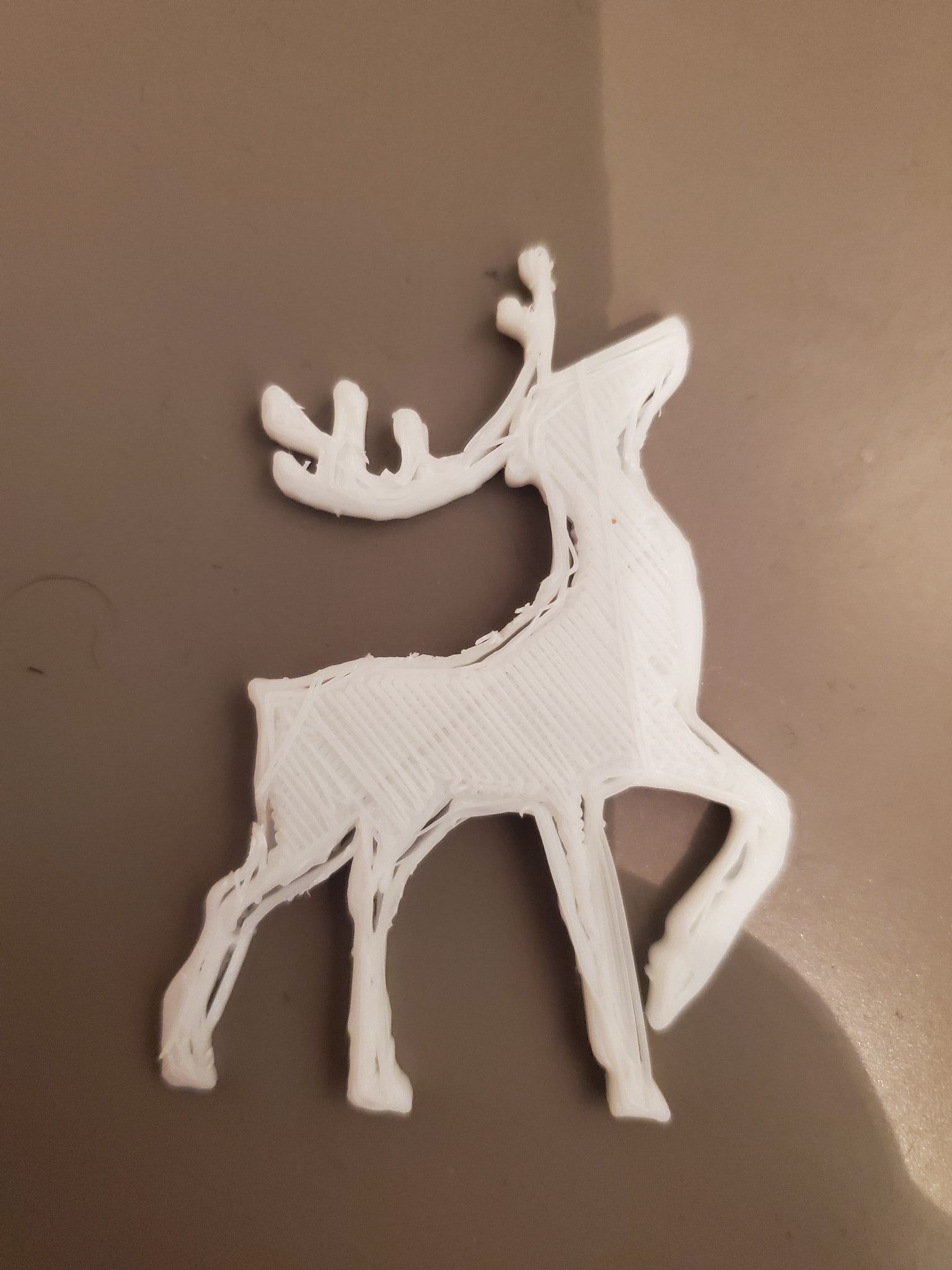

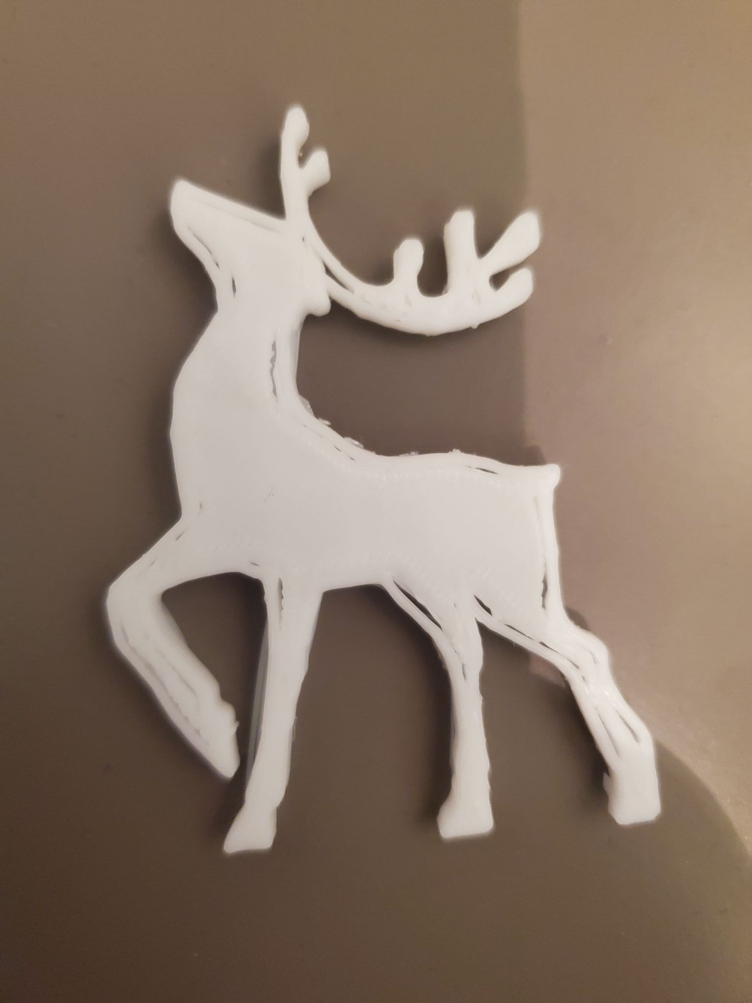

Sophie.vbk25 Posté(e) Décembre 25, 2023 Partager Posté(e) Décembre 25, 2023 Je débute avec la Creality Ender 3 et j ai un problème d impression. L objet n est pas assez rempli. Quelqu'un sait d où vient le problème? Lien vers le commentaire Partager sur d’autres sites More sharing options...
RFN_31 Posté(e) Décembre 25, 2023 Partager Posté(e) Décembre 25, 2023 Bonjour, On dirait de la sous-extrusion. L'imprimante est neuve ? A-t-elle été modifiée ? L'extrudeur est d'origine (les ender 3 ont une maladie : le levier le 'extrudeur se fissure en provoquant un mauvais entrainement du filament) ? Lien vers le commentaire Partager sur d’autres sites More sharing options...
Sophie.vbk25 Posté(e) Décembre 25, 2023 Auteur Partager Posté(e) Décembre 25, 2023 (modifié) Oui elle est neuve comment peut on faire? Modifié (le) Décembre 25, 2023 par Sophie.vbk25 Lien vers le commentaire Partager sur d’autres sites More sharing options...
RFN_31 Posté(e) Décembre 25, 2023 Partager Posté(e) Décembre 25, 2023 Déjà, pendant l'impression, est-ce que l'extrudeur tourne ? Entraine-t-il bien le filament ? Lien vers le commentaire Partager sur d’autres sites More sharing options...
Sophie.vbk25 Posté(e) Décembre 25, 2023 Auteur Partager Posté(e) Décembre 25, 2023 Je ne sais pas comment on voit ça ! Je sais même pas ce que c est l extrudeur Lien vers le commentaire Partager sur d’autres sites More sharing options...

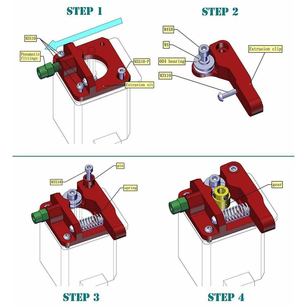

RFN_31 Posté(e) Décembre 25, 2023 Partager Posté(e) Décembre 25, 2023 (modifié) Tu fais rentrer ton filament dans l'extruder en appuyant sur un levier : c'est lui qui tire le fil et le pousse dans le tube blanc appelé PTFE. Si cet extrudeur est en plastic, remplace le par un métal : Modifié (le) Décembre 25, 2023 par RFN_31 Lien vers le commentaire Partager sur d’autres sites More sharing options...

BO105cbs Posté(e) Décembre 28, 2023 Partager Posté(e) Décembre 28, 2023 Le 25/12/2023 at 13:18, Sophie.vbk25 a dit : Je débute avec la Creality Ender 3 et j ai un problème d impression. Bonjour @Sophie.vbk25 Débuter en impression 3D, nécessite quand même, d'apprendre quelques notions élémentaires, que tu peux trouver sur le site. Pour ma part quant je regarde les photos du cerf imprimé, j'y vois d'autres problèmes que l'extrusion seule. Comme les lignes de la couche de finition qui sont trop éloignées, je suppute que celles dessous aussi, ainsi qu'un manque d'accrochage sur les périmètres extérieur, avec quel "slicer" a tu découpé la bestiole ? Lien vers le commentaire Partager sur d’autres sites More sharing options...
