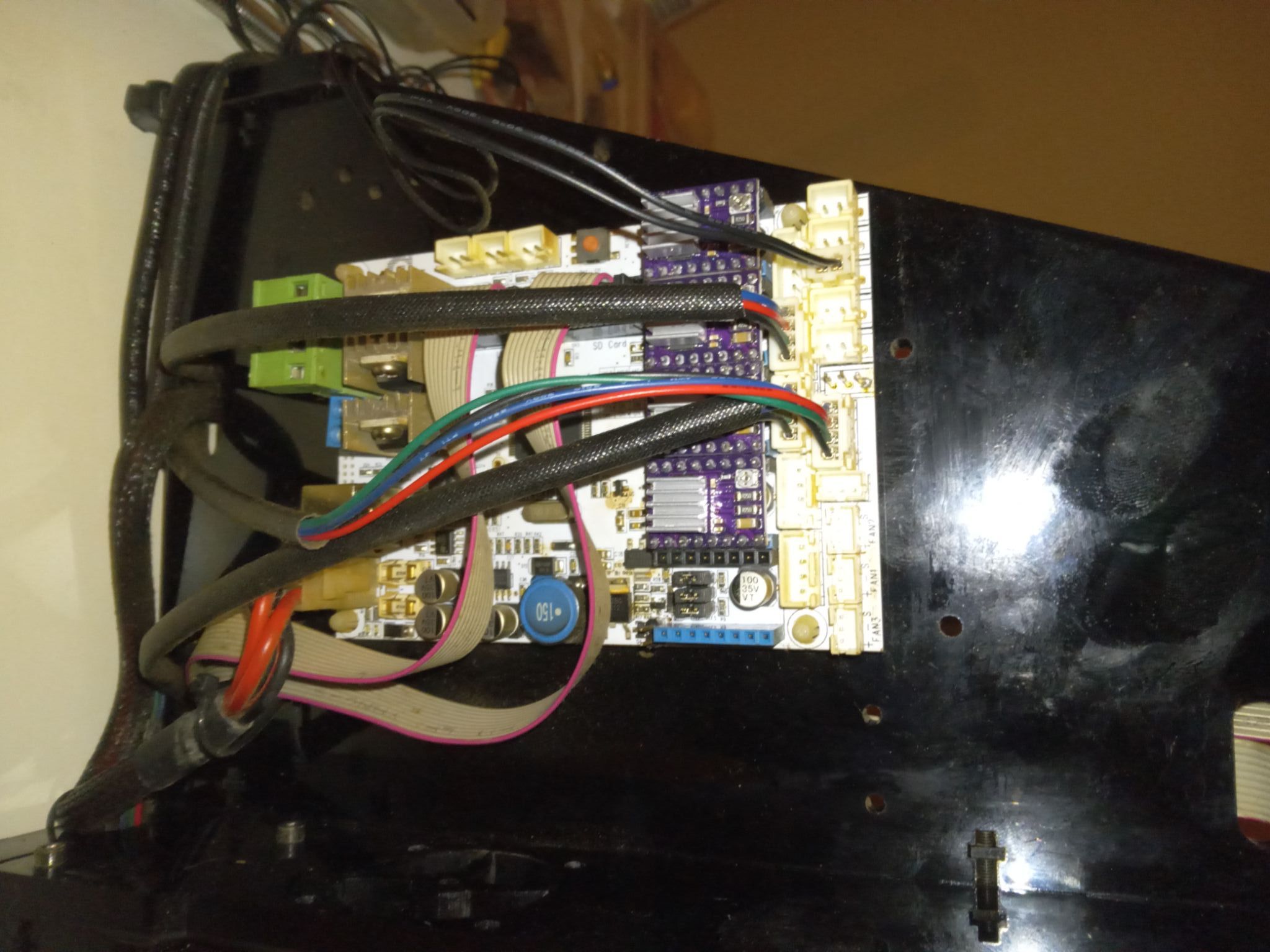

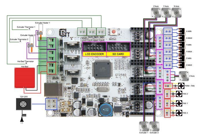

PPAC Posté(e) Décembre 28, 2023 Partager Posté(e) Décembre 28, 2023 (modifié) Il y a 2 heures, geoff440 a dit : j' ais une geeetech pro b avec une carte mère gt2560, je remplace mes drivers et j' en ais un de trop (8825), il n' y en avais pas a l' emplacement de l' extrudeur, je vais mettre le montage e3d titan, puis-je ou dois-je mettre le driver a l' emplacement de l' extrudeur ? s'ils vous plaît ? Salutation ! Je ne suis pas sur de comprendre. Car, il me semble que sur une gt2560 il y a normalement de quoi mettre 5 contrôleurs de moteur pas a pas. Sauf si la carte n'est pas peuplé pour (pour des économies, il peut manquer des composants/connecteurs pour les truc non utilisés), https://www.geeetech.com/wiki/index.php/GT2560 Citation Peux-tu nous faire une photo de ta carte pour voir ce que tu as exactement de peuplé dessus ? Modifié (le) Décembre 28, 2023 par PPAC 1 Lien vers le commentaire Partager sur d’autres sites More sharing options...
geoff440 Posté(e) Décembre 28, 2023 Auteur Partager Posté(e) Décembre 28, 2023 Bonjour, je suis en plein remontage, il y avais comme maintenant le meme nombre de drivers, il n' y en avais pas a l' emplacement de l' extrudeur, ça a toujours fonctionné sans mais si j' ais un de trop, je peux le mettre pour l' extrudeur ? Lien vers le commentaire Partager sur d’autres sites More sharing options...
PPAC Posté(e) Décembre 28, 2023 Partager Posté(e) Décembre 28, 2023 (modifié) il y a 17 minutes, geoff440 a dit : il n' y en avais pas a l' emplacement de l' extrudeur, ça a toujours fonctionné sans mais si j' ais un de trop, je peux le mettre pour l' extrudeur ? Si je me réfère au schéma que j'ai cité, l'emplacement où il n'y a pas de contrôleur de moteur pas a pas sur ta photo, c'est normalement pour celui d'un seconde extrudeur. Et oui. Même si tu ne l'utilise pas ( ou si tu utilise l'autre emplacement normalement pour le premier extrudeur pour contrôler le second moteur Z) il est possible de mettre un contrôleur de moteur pas a pas sur cette emplacement. (Éventuellement vérifier comment sont positionnés les cavaliers/jumper pour le premier extrudeur afin de faire de même pour le second extrudeur mais pas d'importance si tu ne l'utilise pas (n'y connecte pas de moteur sur son port ...) ) Modifié (le) Décembre 28, 2023 par PPAC 1 Lien vers le commentaire Partager sur d’autres sites More sharing options...
geoff440 Posté(e) Décembre 28, 2023 Auteur Partager Posté(e) Décembre 28, 2023 Ha ok, je croyais, que deux drivers fonctionnais pour l' axe qui a deux moteurs. Lien vers le commentaire Partager sur d’autres sites More sharing options...
PPAC Posté(e) Décembre 28, 2023 Partager Posté(e) Décembre 28, 2023 à l’instant, geoff440 a dit : Ha ok, je croyais, que deux drivers fonctionnais pour l' axe qui a deux moteurs. C'est selon comment est configuré le firmware ... quand il y a deux moteurs pour une même axe soit on utilise deux contrôleurs de moteur pas a pas séparé ( un par moteur ) soit on branche deux moteur en sortie d'un seuil contrôleur de moteur pas a pas. ( Mais dans le dernier cas, on demande plus de puissance a ce contrôleur et certain contrôleurs ne peuvent fournir cette puissance ou chauffes trop d'où la possibilité de faire autrement selon le firmware mis en place ) 1 Lien vers le commentaire Partager sur d’autres sites More sharing options...

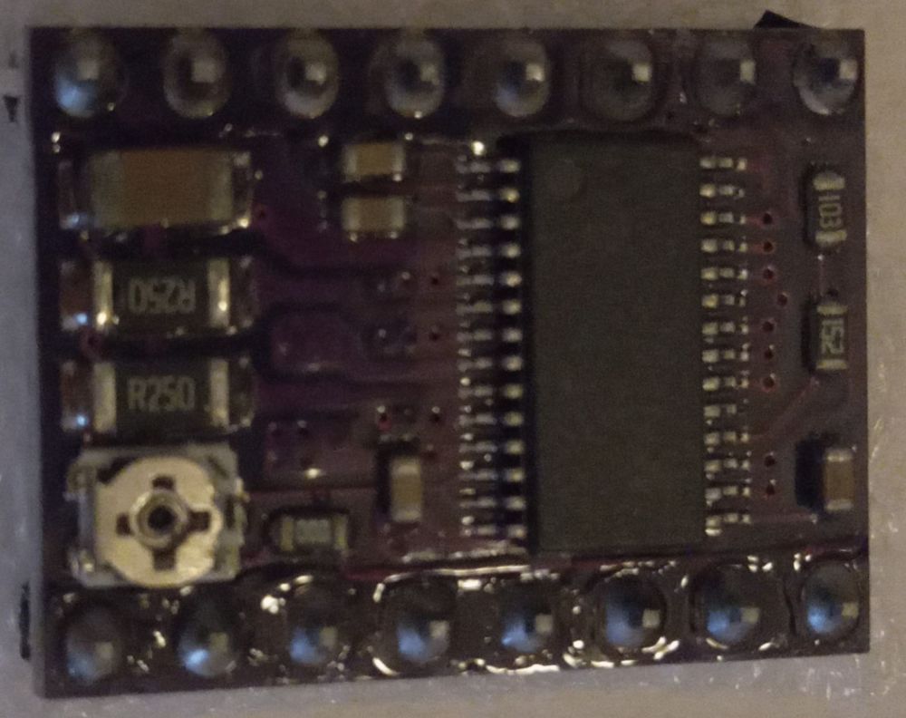

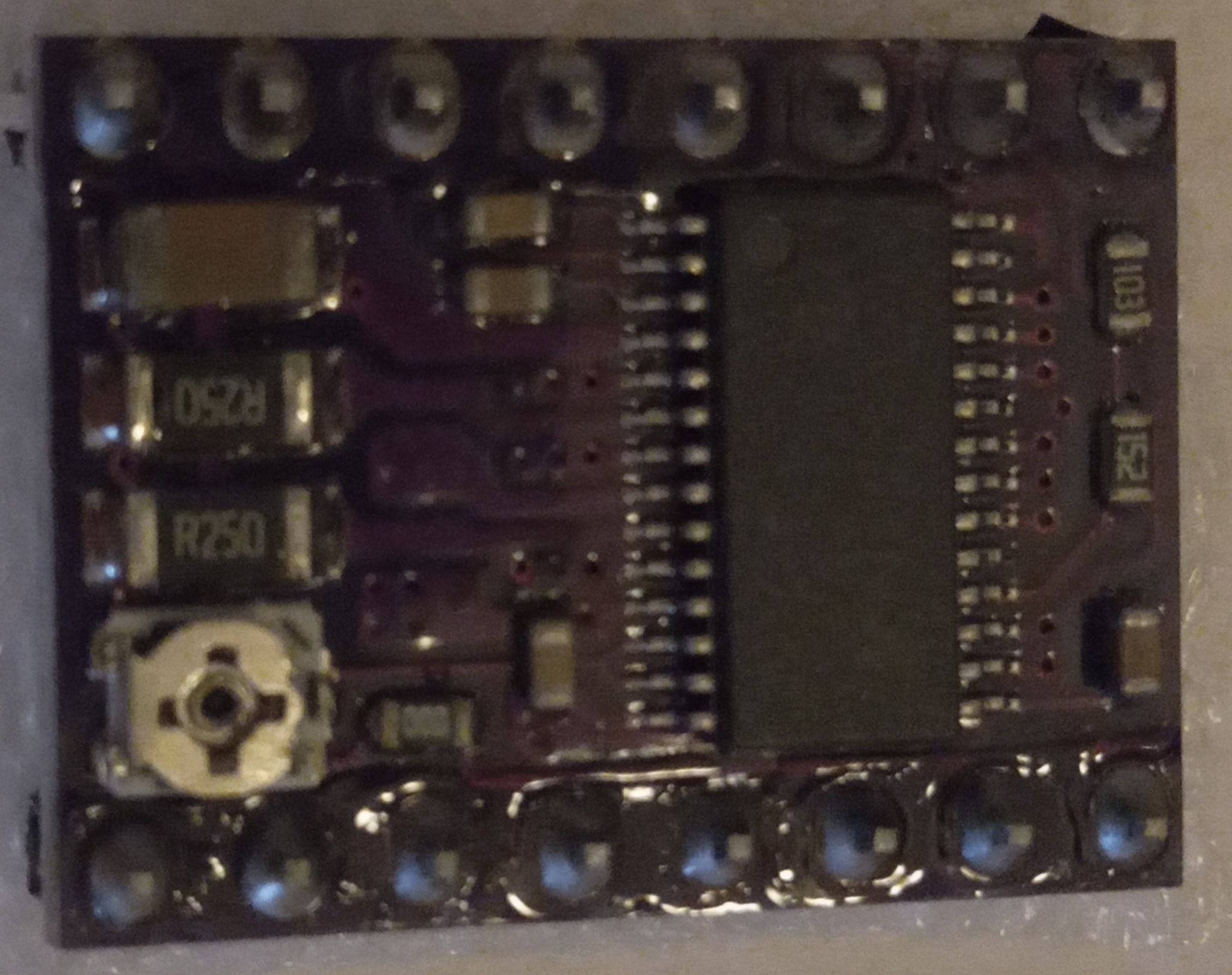

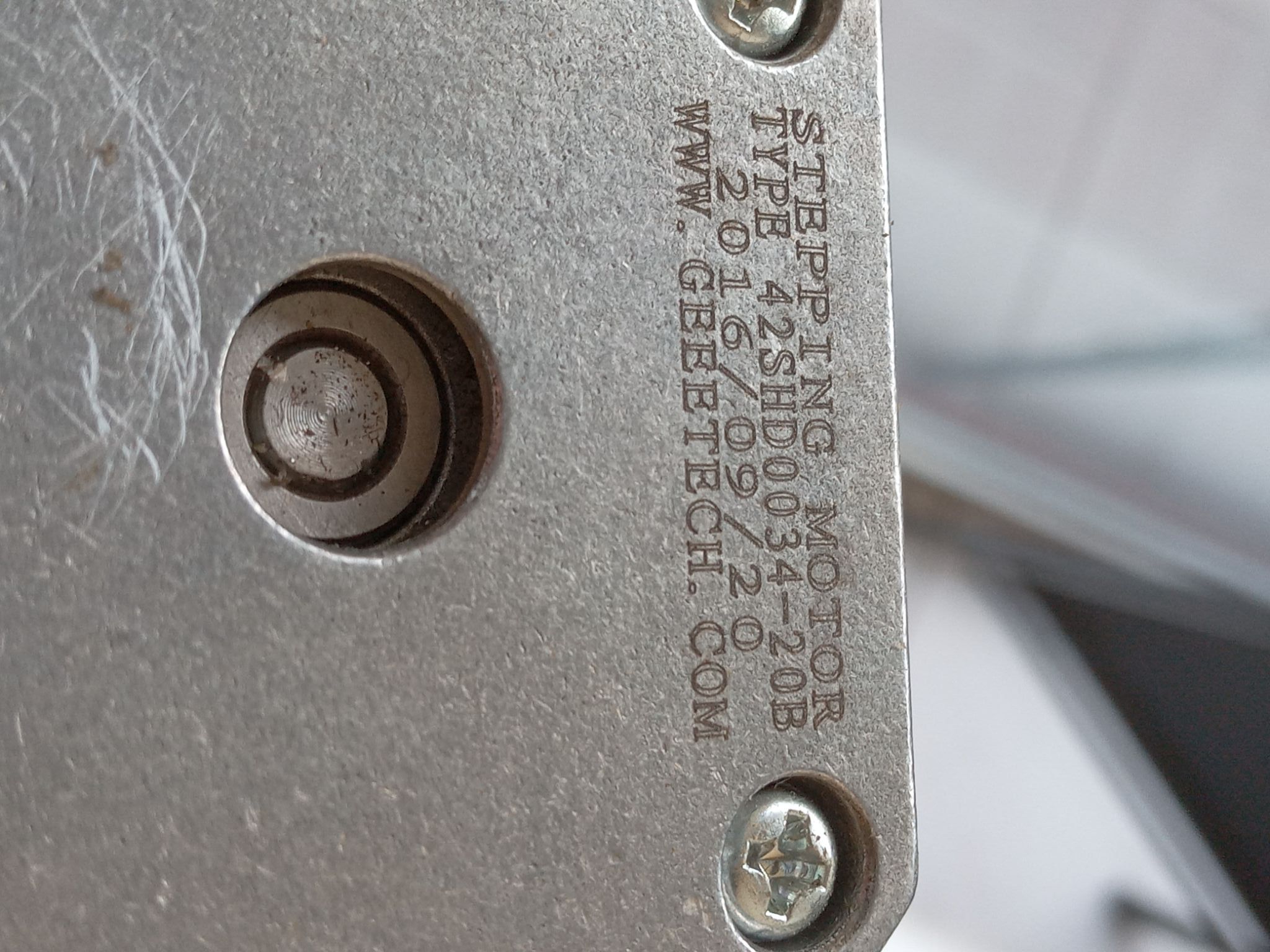

geoff440 Posté(e) Décembre 28, 2023 Auteur Partager Posté(e) Décembre 28, 2023 Merci pour vos liens, le problème est que je ne retrouve pas dans le tableau de stef_ladefense ,le marquage de mes drivers, c' est des type R250, je vous joint la photo. Vous savez s' il fréquente encore le forum ? Merci J' ais copiés les spécifications de mes moteurs a pas: je sais pas si on peux faire de l' a peu près mais si je peux m' en passer General specification Step angle: 1.8° Number of phase:2 Insulation resistance:100MΩmin. (500V DC) Insulation class:Class B Rotor inertia:38g cm2 Mass:0.2kg Wiring length: 700mm Connector: XH (2.54mm-4pin) Net weight: 232g Shipping weight: 310g Electrical specification Rated voltage:5V Rated voltage: 1.0A Resistance per phase: 5.0Ω±10% Inductance per phase: 6.2mH±20% Holding torque: 300mN.m Detent torque: 12mN.m Lien vers le commentaire Partager sur d’autres sites More sharing options...
PPAC Posté(e) Décembre 28, 2023 Partager Posté(e) Décembre 28, 2023 (modifié) il y a 16 minutes, geoff440 a dit : R250 Si je me base sur la formule Le 03/10/2017 at 04:48, stef_ladefense a dit : Pour un DRV8825 : Inom = Vref / (5 * Rsense) donc Vref = Inom * 5 * Rsense Le 03/10/2017 at 04:48, stef_ladefense a dit : Un DRV8825 avec des Rsense de 0.1 ohm (Marquage R100) et un moteur avec un Imax à 2.1A, Inom = 1.48A : Vref = 1.48 * 5 * 0.1 = 0.74V. Mathématiquement quand je regarde la formule, il me semble que l'on peut faire une sommes des valeurs du tableau pour un "Inom" fixé. Donc pour avoir la VRef d'un R250 pour un "Inom" donné, on fait la somme de la Vref de R050 et de la Vref de R200 pour cette "Inom" donné. Modifié (le) Décembre 28, 2023 par PPAC Lien vers le commentaire Partager sur d’autres sites More sharing options...
geoff440 Posté(e) Décembre 28, 2023 Auteur Partager Posté(e) Décembre 28, 2023 Pour que je te suive dans ton raisonnement, je ne suis pas éléctricien, très petite base parce que j' ais fais menuiserie. parce que je ne connais pas bien les références dans les formules, le l devant lnom, je ne sais pas ce que ça vaux dire, j' ais compris tout de même, nominatif et donc le raccourci qu'on reprend "nom". Il me manquerais des données de mes spécifications pour le moteur pas a pas ? je dois trouver lmax, l' ampérage max ? merci pour votre aide déja par avance et pour tout ha non je l' ais l' ampérage nominal, donc je me réfère a la ligne de 1 ampère et j' additionne les lignes que tu m' as dis, ça fais donc 0,89v j' espère que ça ira, si je me trompe, vous pouvez me corriger s' ils vous plaît, je peux mettre ça a l'extrudeur aussi alors ? Un grand merci Lien vers le commentaire Partager sur d’autres sites More sharing options...
PPAC Posté(e) Décembre 28, 2023 Partager Posté(e) Décembre 28, 2023 il y a 15 minutes, geoff440 a dit : je ne connais pas bien les références dans les formules, le l devant lnom, je ne sais pas ce que ça vaux dire, j' ais compris tout de même, nominatif et donc le raccourci qu'on reprend "nom". Le 03/10/2017 at 04:48, stef_ladefense a dit : Après une longue discussion avec un constructeur de moteur de type Nema (GE), il s'avère que le Imax d'un moteur n'est pas son Inominal, il faut donc diviser Imax par racine de 2 pour trouver Inom. j'ai donc mis à jour le tableau en correspondance. On calcule donc la valeur de Vref à régler avec le petit potentiomètre, la formule est donnée dans le datasheet du constructeur du driver, et est : on calcule Inom = Imax divisé par racine(2) Alors là je ne suis pas certain de ne pas dire de bétises. Pour moi "I" c'est l'intensité (donc une valeur en ampère). Mais ici comme l'on travaille pour alimenter les moteurs avec des signaux ayant des intensités qui varies (des genre de sinusoïde), pour différencier l'intensité "max" (l'intensité sur les pics d'un signal sinusoïdale) de l"intensité "nominal" (lissage (un genre de moyen) d'un signal sinusoïdale) on a besoins de deux nom. ici "Imax" et "Inom" avec "Inom" = "Imax" / √2. pour bien les différencier. (sachant que en gros √2 ~= 1.41 ) il y a 15 minutes, geoff440 a dit : Il me manquerais des données de mes spécifications pour le moteur pas a pas ? je dois trouver lmax, l' ampérage max ? il y a 29 minutes, geoff440 a dit : Là il faut chercher par exemple avec la ref du moteur "42SHD0034-20B" et si on a de la chance on trouve des spec https://www.google.com/search?q=42SHD0034-20B -> https://www.geeetech.com/hybrid-stepper-motor-42shd003420b-for-3d-printer-p-1011.html Citation Rated voltage: 1.0A Donc là je dirais que pour le moteur dont tu parle, c'est "Imax" = 1.0A soit "Imon" = "Imax"/√2 "Inom" = 1.0 ( en Ampère ) /√2 "Inom" = 0.7071 ( en Ampère ) (Et si a l'usage tu as des décalages lors des impressions, alors je me suis trompé car le constructeur nous avais peut être mis le "Inom" ... ) Lien vers le commentaire Partager sur d’autres sites More sharing options...
geoff440 Posté(e) Décembre 28, 2023 Auteur Partager Posté(e) Décembre 28, 2023 https://fudemotor.en.made-in-china.com/product/JNqEuRwUXdWP/China-High-Torque-42SHD0034-20B-Stepper-Motor-Driver-with-Certification-Cheap-Price.html Sur un site chinoix, il dise courant 1.5A et courant nominal 1.0A Ce serait le lmax ? Lien vers le commentaire Partager sur d’autres sites More sharing options...
PPAC Posté(e) Décembre 28, 2023 Partager Posté(e) Décembre 28, 2023 (modifié) il y a 10 minutes, geoff440 a dit : Sur un site chinoix, il dise courant 1.5A et courant nominal 1.0A Ce serait le lmax ? Alors mes excuses, oui c'est probablement le Imax = 1.5A et le Inom ~= 1.0A (Est tu confirmera avec la température du moteur branché dessus après quelques minutes d'impression) Modifié (le) Décembre 28, 2023 par PPAC 1 Lien vers le commentaire Partager sur d’autres sites More sharing options...
geoff440 Posté(e) Décembre 28, 2023 Auteur Partager Posté(e) Décembre 28, 2023 il y a 1 minute, PPAC a dit : Alors mes excuses, oui c'est probablement le Imax = 1.5A et le Inom ~= 1.0A (Est tu confirmera avec la température des moteurs après quelques minutes d'impression) Ok merci, donc, je dois les régler sur 1,33V, ne t' excuse surtout pas xD tu m' as bien aidé. 1 Lien vers le commentaire Partager sur d’autres sites More sharing options...
