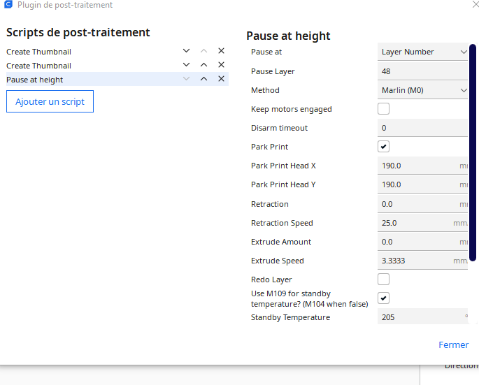

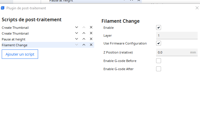

J'aurais besoin de votre aide et de vos lumières sur quelque chose que j'aimerais tester, changer mon filament en cours d'impression pour avoir une pièce de 2 couleurs différentes. j'ai réalisé quelques tests peu concluants, je me demandais par conséquent si certains d'entres vous pouvaient m'éclairer à ce sujet. J'utilise cura et j'ai tenté de modifier le g-code et la pause pour le changement de filament ne durait que quelques secondes, trop peu pour le changer. Auriez vous des idées de ce que je pourrais faire pour réussir cela.

Tu utilises un M600 ? Certains firmwares ne sont pas compatibles avec cette instruction...

Je suppose que c'est "Filamant change" ?
C'est vrai que je ne vois pas de durée d'arrêt, mais je ne sais pas du tout comment ça se passe en réalité...
Peut-être que "Pause at height" serait mieux...
Ou peut-être les 2 : un "Filament change" suivi d'un "Pause at height" ?
Exactement c'est ce que j'utilise, j'ai essayé la pause aussi mais même soucis donc je sais pas trop.

Avec le firmware du début le M600 (filament change) connais pas,
le pause at height (ou layer) était problématique,
soit elle redémarrait tout de suite ou pas d'accès au "resume" sur l'écran.

en jouant pour la pause sur les paramètres "disarm time out" et la case M109
pour un changement à la main.
pour le M600 (filament change)
peut-être en essayant avec la case "use firmware configuration"  cochée.
