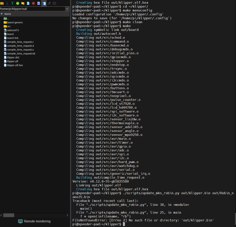

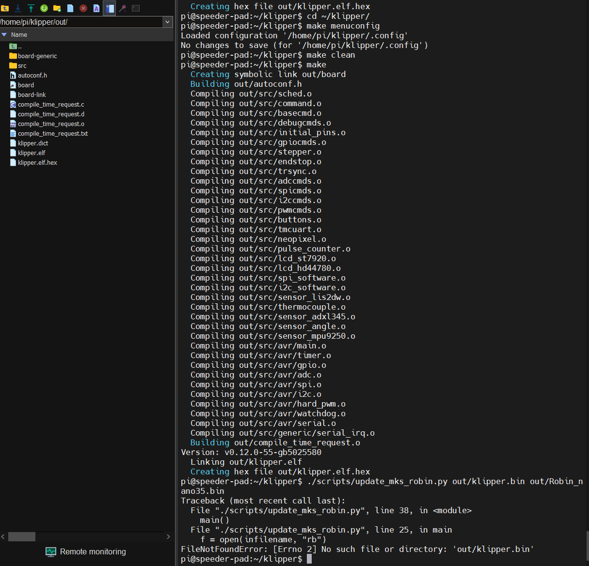

Dragon Posté(e) Décembre 29, 2023 Partager Posté(e) Décembre 29, 2023 (modifié) Bonjour à tous, je me suis enfin décider à passer à la mode de Guillouz ^^ mais je rencontre un problème au moment de Mettre à jour le micrologiciel de la carte mère V400 Nano V2.1. En effet je n'ai pas de Klipper.bin qui est créé dans mon dossier prévu à cet effet : Je comprends que le fichier n'a pas pu être créé, de ce que j'ai pu voir dans mes recherches c'est que le problème viendrait de mes commandes précédentes (poste identique ici de @pat199 : Sauf que je ne vois pas ce que @pat199 à coché de plus que moi qui lui a débloqué sa situation est créé son fichier .bin En dernière info complémentaire, j'ai suivi la totalité du tutos de Guillouz sans avoir raccorder ma carte nano V2.1, j'ai travaillé exclusivement sur le PAD est ce une erreur et dois-je recommencer depuis le début mais avec l'ensemble raccorder sur le PAD ? Merci pour le coup de pouce Modifié (le) Décembre 29, 2023 par Dragon Lien vers le commentaire Partager sur d’autres sites More sharing options...

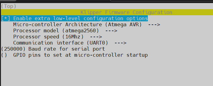

Motard Geek Posté(e) Décembre 29, 2023 Partager Posté(e) Décembre 29, 2023 Il y a 5 heures, Dragon a dit : Sauf erreur de ma part, toutes les cartes Nano, quelque soit le clone ou la version sont en STM32. T'as récupéré où ces infos ? Lien vers le commentaire Partager sur d’autres sites More sharing options...
Dragon Posté(e) Décembre 29, 2023 Auteur Partager Posté(e) Décembre 29, 2023 @Motard GeekLes infos affichées sont celles misent automatiquement lors de la commande "make menuconfig" et quand j'ai validé la case à côté d'Enable. Je n'ai rien modifié d'autres, en ce qui concerne le micro Controller, j'avoue ne pas savoir d'après les recherches rapidement faites sur google il semble que tu es raison. Dans le tutos de Guillouz je ne vois pas en effet de modif à réaliser lors de cette étape hormis cocher la case en question Lien vers le commentaire Partager sur d’autres sites More sharing options...
Motard Geek Posté(e) Décembre 29, 2023 Partager Posté(e) Décembre 29, 2023 Je suis sur téléphone mais je suis certain que c'est documenté sur le GitHub de @Guilouz, pour chacun des types de carte mère et clairement t'as des trucs à modifier Lien vers le commentaire Partager sur d’autres sites More sharing options...
Dragon Posté(e) Décembre 29, 2023 Auteur Partager Posté(e) Décembre 29, 2023 Aucun doute la dessus ^^, son tuto est top, mais tellement l'habitude de suivre à la lettre les éléments qu'on ne fait pas attention si ce dernier n'est pas écrit. En modifiant dans le menu citée plus haut par des STM32 ca marche mieux ^^ et j'obtiens bien mon fichier nano !. Merci pour le déblocage je poursuis ! 1 Lien vers le commentaire Partager sur d’autres sites More sharing options...
