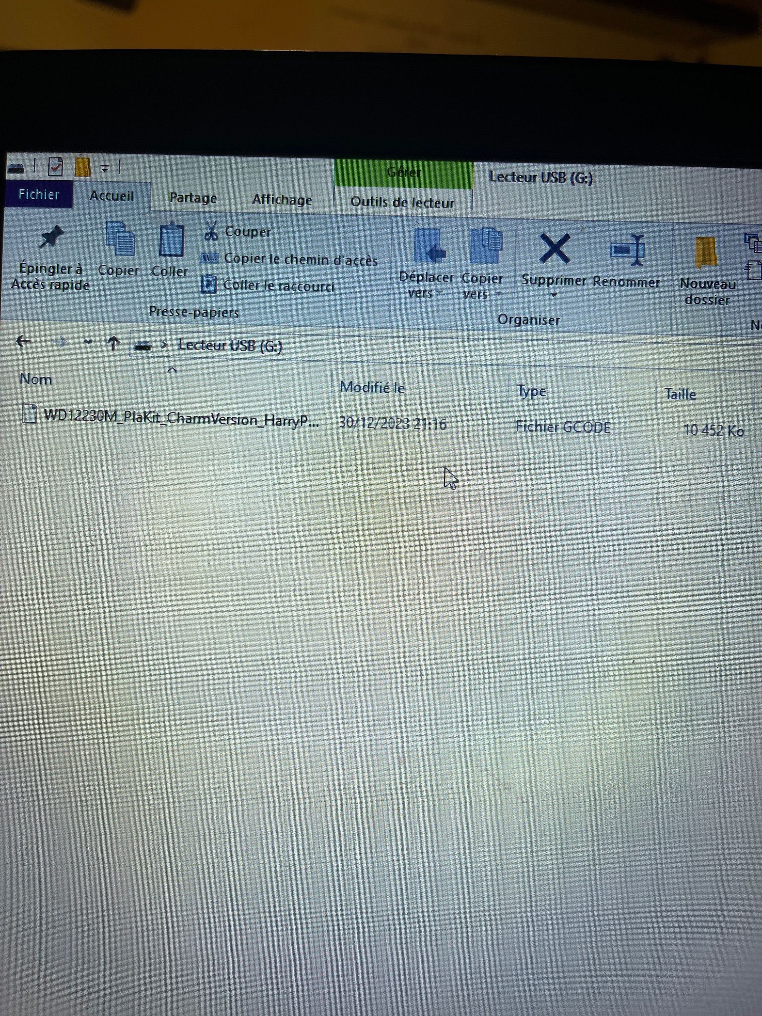

Ced232 Posté(e) Décembre 30, 2023 Partager Posté(e) Décembre 30, 2023 Bonjour tlm , je viens d acquérir une imprimante WANHAO 12/230 M2pro , montage réglage bien passer , impression fichier test fournis parfait , seul soucis quand je veux imprimer des fichiers sortie de cura ( avec carte SD neuve ) , fichier bien convertis en gcodes , je n arrive pas a voir les fichiers sur l écran de l imprimante . pouvez vous m éclairez??? Lien vers le commentaire Partager sur d’autres sites More sharing options...
RFN_31 Posté(e) Décembre 30, 2023 Partager Posté(e) Décembre 30, 2023 Bonjour, Ta carte SD neuve a-t-elle bien été formatée en FAT 32 / blocs de 4096 octets ? 1 Lien vers le commentaire Partager sur d’autres sites More sharing options...
Ced232 Posté(e) Décembre 30, 2023 Auteur Partager Posté(e) Décembre 30, 2023 Bonjour , oui formater , reformater pas mieux . Sa fonctionne bien en wifi je peux imprimer mais pas avec usb , ni carte sd pourtant avec la clé fournis et les fichier test pas de soucis Lien vers le commentaire Partager sur d’autres sites More sharing options...
Skizhoo Posté(e) Décembre 30, 2023 Partager Posté(e) Décembre 30, 2023 Tu confirmes que si tu mets un de tes fichiers Gcode sur la clé USB cela fonctionne ? 1 Lien vers le commentaire Partager sur d’autres sites More sharing options...
Ced232 Posté(e) Décembre 30, 2023 Auteur Partager Posté(e) Décembre 30, 2023 Non , sur la clé fournis par wahnao avec les fichier test sa fonctionne , mais sur la clé neuve sa fonctionne pas alors peut être que la capacité de la carte est trop grosse?? ( 128 GB) Lien vers le commentaire Partager sur d’autres sites More sharing options...
Skizhoo Posté(e) Décembre 30, 2023 Partager Posté(e) Décembre 30, 2023 Si tu ajoutes un des tes fichiers sur la clé usb fournie par wahnao peux-tu l'imprimer, c'est ça que j'ai besoin de savoir. Tu pourrais aussi nous joindre un des tes fichiers que tu n'arrive pas à lire avec l'imprimante. 1 Lien vers le commentaire Partager sur d’autres sites More sharing options...
Ced232 Posté(e) Décembre 30, 2023 Auteur Partager Posté(e) Décembre 30, 2023 Non idem quand je mets un fichier téléchargé sur la clé de wanhano sa fonctionne pas non plus . parcontre j ai activé le wifi sur l imprimante et envoyé le fichier par wifi et il s imprime bien Lien vers le commentaire Partager sur d’autres sites More sharing options...
Skizhoo Posté(e) Décembre 30, 2023 Partager Posté(e) Décembre 30, 2023 Étrange tout ça ! Les fichiers sur clé et carte ont bien l'extension ".gcode" ? Lien vers le commentaire Partager sur d’autres sites More sharing options...
Ced232 Posté(e) Décembre 30, 2023 Auteur Partager Posté(e) Décembre 30, 2023 Oui , fichier stl passer par cura et après découpe j ai bien le fichier transformer en gcode Lien vers le commentaire Partager sur d’autres sites More sharing options...
Skizhoo Posté(e) Décembre 30, 2023 Partager Posté(e) Décembre 30, 2023 Essaye de diminuer la longueur du nom du fichier, contente-toi d'un nom simple sans accentuation. 1 Lien vers le commentaire Partager sur d’autres sites More sharing options...
fran6p Posté(e) Décembre 31, 2023 Partager Posté(e) Décembre 31, 2023 Il y a 23 heures, Ced232 a dit : peut être que la capacité de la carte est trop grosse?? ( 128 GB) Oui Généralement, il vaut mieux en prendre <32Gio, formatée FAT32, sectorisation 4Kio 1 Lien vers le commentaire Partager sur d’autres sites More sharing options...
Solution Ced232 Posté(e) Décembre 31, 2023 Auteur Solution Partager Posté(e) Décembre 31, 2023 Salut , oui j ai essayer avec une 16 Go et nikel . merci a tous pour votre aide Lien vers le commentaire Partager sur d’autres sites More sharing options...
