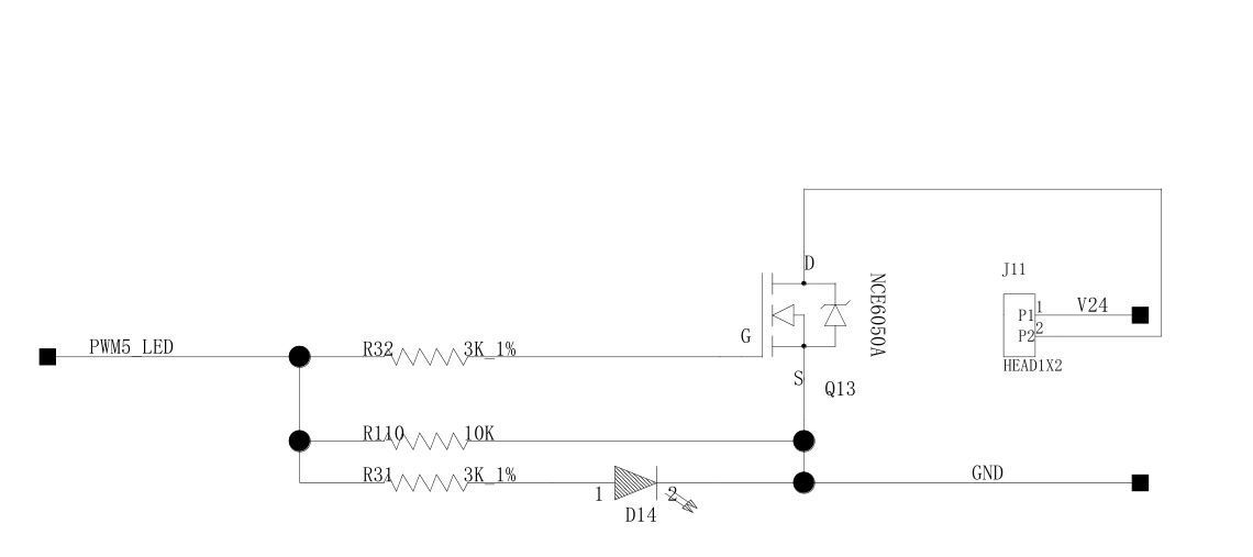

pommeverte Posté(e) Décembre 30, 2023 Partager Posté(e) Décembre 30, 2023 (modifié) Salut, Normalement, avec une carte GT2560 V3, ça devrait fonctionner en suivant les instructions de @Savate , même si la mise en commentaire de la ligne dans le fichier Marlin\src\pins\mega\pins_GT2560_V3.h me semble superflue . Cependant, d'après les sources que tu as indiquées et cette page, il est possible que tu n'aies pas une carte-mère GT2560 V3 mais une V4, ce qui est complètement différent . Est-ce que tu peux confirmer la référence de ta carte? Je joints le schéma fourni sur la page Geeetech: GT2560V4.1BSCHA20T.pdf Modifié (le) Décembre 30, 2023 par pommeverte Lien vers le commentaire Partager sur d’autres sites More sharing options...

pommeverte Posté(e) Décembre 30, 2023 Partager Posté(e) Décembre 30, 2023 (modifié) Dans ce cas, d'après le schéma que j'ai fourni, tu pourrais utiliser la sortie LED (connecteur J11), que je n'arrive pas à identifier sur la carte . Il est peut-être à souder à l'emplacement prévu??? Citation Dans les sources, la sortie serait la 6: #define FAN0_PIN 6 Modifié (le) Décembre 30, 2023 par pommeverte Lien vers le commentaire Partager sur d’autres sites More sharing options...

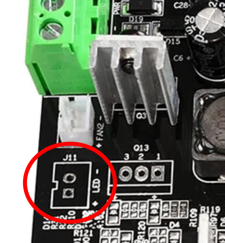

monstrofort Posté(e) Décembre 30, 2023 Auteur Partager Posté(e) Décembre 30, 2023 (modifié) Merci pour la réponse, Le connecteur J11 est là : S'il faut souder un truc, pas de soucis, c'est mon "domaine de prédilection"...j'y connecterais directement le ventilo ? Modifié (le) Décembre 30, 2023 par monstrofort Lien vers le commentaire Partager sur d’autres sites More sharing options...
pommeverte Posté(e) Décembre 30, 2023 Partager Posté(e) Décembre 30, 2023 (modifié) il y a 16 minutes, monstrofort a dit : Le connecteur J11 est là mince , il manque les composants, comme le mosfet Q13 pour pouvoir piloter la sortie. il y a 16 minutes, monstrofort a dit : S'il faut souder un truc, pas de soucis, c'est mon "domaine de prédilection" dans ce cas, tu peux souder tous les composants manquants voir l'avant dernier folio du schéma: (R31 et D14 étant facultatifs) Citation Sinon, il y a 2 transistors au dessus du connecteur "hotend". Au moins 1 est peut-être exploitable? Modifié (le) Décembre 30, 2023 par pommeverte Lien vers le commentaire Partager sur d’autres sites More sharing options...
