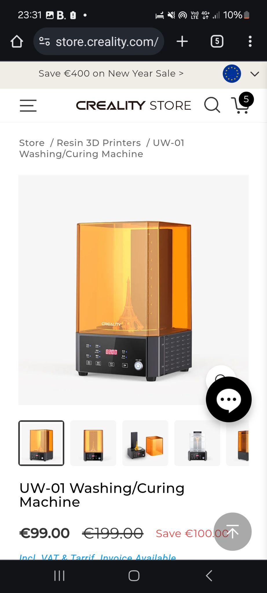

Titouvol Posté(e) Janvier 3, 2024 Posté(e) Janvier 3, 2024 Comme mon collègue @MrMagounet, je pense qu'il vaut mieux que tu t'orientes vers une imprimante résine. La précision et la finesse d'impression est en faveur des résines (surtout une 8k) même si la P1S ne démérite pas. Surtout que pour une fois que quelqu'un ne cherche pas à imprimer des pièces de bonne taille ... ce qui est la faiblesse des imprimantes résine (même il commence à y avoir de grandes imprimantes résine, mais l'offre est limité et le prix est peu avenant). Attention par contre de prendre la résine qui convient ... Les résines standards sont fragiles, si tu veux plus de résistance, il y a les ABS-Like (et d'autres encore plus performantes mais les prix peuvent s'envoler). Attention aussi à avoir une résine adaptée à ta résolution (8K) si tu veux vraiment pouvoir l'exploiter. Pour en revenir à la taille, ta mage pro est déjà un gros modèle, tu as peut être moyen de prendre plus petit d'après les pièces que tu décris, et plutôt d'ajouter un wash & cure à la place ...

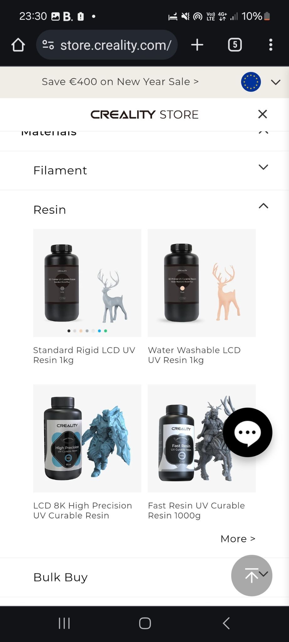

isidon Posté(e) Janvier 4, 2024 Posté(e) Janvier 4, 2024 (modifié) Hello @Thomas vallet, la halot-mage est une imprimante au très bon rapport qualité/prix/équipements, il faudra surtout calibrer correctement sa résine car sa puissante source lumineuse fait payer cher la sur exposition, (tu trouveras quelques tutos sur ça ici) sa seule concurrente intéressante pour le prix est la saturn 3 Ultra mais avec moins d'options et avec son capot noir, elle a surtout 30cm de haut de plus, mais dans ton cas, ce n'est peut-être pas nécessaire. Globalement j'aime assez les résines Creality, la fast pas trop, pour faire des grandes pièces, ou des pièces lisses (figurines avec échelle augmentée, pokémons etc.) ça passe très bien, pour les petites pièces, le niveau de détail est decevant (comme toutes les résines fast que j'ai pu essayer), et c'est très peu solide. Cependant j'adore la résine Creality High précision, j'ai toujours eu des pièces excellentes, surtout pour les petites figurines , en plus c'est une résine très résistante, j'ai fait mon fameux test de l'étau, aucune casse les 13 premiers tours, ce qui la rend assez solide. Modifié (le) Janvier 4, 2024 par isidon
Thomas vallet Posté(e) Janvier 4, 2024 Auteur Posté(e) Janvier 4, 2024 il y a 1 minute, isidon a dit : Hello @Thomas vallet, la halot-mage est une imprimante au très bon rapport qualité/prix/équipements, il faudra surtout calibrer correctement sa résine car sa puissante source lumineuse fait payer cher la sur exposition, (tu trouveras quelques tutos sur ça ici), sa seule concurrente intéressante pour le prix est la saturn 3 Ultra mais avec moins d'options et avec son capot noir, elle a surtout 30cm de haut de plus, mais dans ton cas, ce n'est peut-être pas nécessaire. Globalement j'aime assez les résines Creality, la fast pas trop, pour faire des grandes pièces, ou des pièces lisses (figurines avec échelle augmentée, pokémons etc.) ça passe très bien, pour les petites pièces, le niveau de détail est decevant (comme toutes les résines fast que j'ai pu essayer), et c'est très peu solide. Cependant j'adore la résine Creality High précision, j'ai toujours eu des pièces excellentes, surtout pour les petites figurines , en plus c'est une résine très résistante, j'ai fait mon fameux test de l'étau, aucune casse les 13 premiers tours, ce qui la rend assez solide. Et bien merci beaucoup pour ces retour je vais regarder les tutoriels de ce pas. dernière petite question niveau slyver est ce que lychee fait l'affaire ou il est préférable d'utiliser le slycer fournis avec l'imprimante ?
isidon Posté(e) Janvier 4, 2024 Posté(e) Janvier 4, 2024 il y a 32 minutes, Thomas vallet a dit : dernière petite question niveau slyver est ce que lychee fait l'affaire ou il est préférable d'utiliser le slycer fournis avec l'imprimante ? Lychee fait très bien l'affaire Il parait que Creality a fait des progrès dans son slicer, je n'ai pas trop re vérifié. Leur logiciel est utile si tu veux te servir du wifi et de la caméra (ou à l'application mobile). L'envoi wifi avec la Halot-mage pro ne peut-être utilisée sans le programme creality. Tu pourras toujours préparer ton fichier avec Lychee ou Chitubox et l'envoyé après via Creality Slicer 1 1
