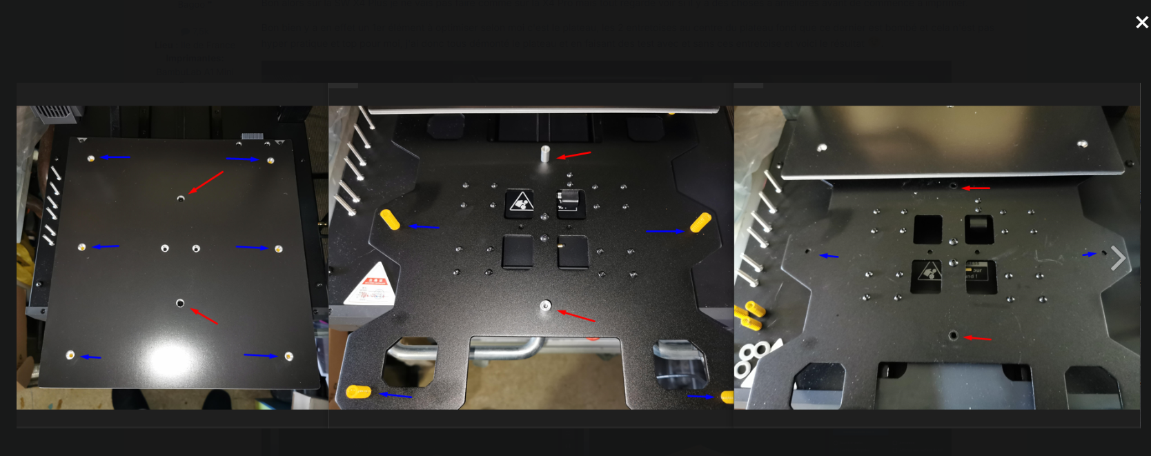

J'allais conseillé la même chose sur la SW X4 Plus on a la même construction côté plateau et les entretoise du centre crée plus de galère que de mieux elles ont été direct retirée chez moi aussi dans les 10min après montage de la machine j'ai tous de suite vue que cela n'irait pas. 😉

Pas tout a fait :
Le plateau est monté sur son chariot par :
  • 6 vis de réglage situées à droite et à gauche du plateau
  • au centre, 2 entretoises rigides, qui de mon point de vue empêchent le réglage correct de l'ensemble du plateau
J'ai donc desserré et enlevé les 6 vis de réglage, attention à récupérer les ressorts dessous, ils ne sont pas tous identiques... Puis il faut desserrer les vis au milieu du plateau. Le plateau peut alors être soulevé (attention aux fils d'alimentation) puis ôter les entretoise.
On remonte le tout pour procéder au réglage du plateau.
Courage !
Bon week-end
Alain

J'ai expliqué quoi faire pour la SW X4 Plus qui est dans le même cas regarde cette photo faut retirer les entretoise indique par les flèches rouge.

Bonjour Alain,
merci de ta réponse j'avais donc mal compris la 1ere formulation.
Effectivement avec ces 2 entretoise supprimées cela fonction bien mieux, dommage que cela ne soit écrit nul part sur la notice. A voir si dans le temps si les réglages ne se dérèglent pas...
Affaire a suivre, et 1000 merci...
