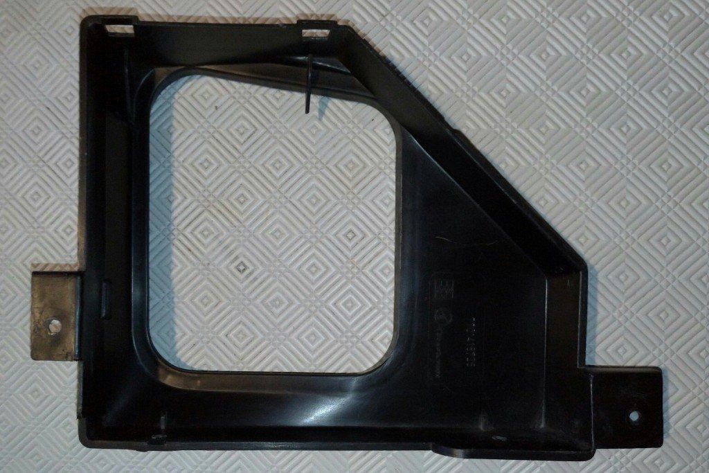

JPD78 Posté(e) Décembre 31, 2023 Partager Posté(e) Décembre 31, 2023 (modifié) Bonjour, Bonsoir à toutes et à tous, Je commence la 3D avec l'imprimante : Creality CR-10 SMART PRO. Elle est d'occasion, et acheté hier. Le plateau est neuf (totalement identique à un origine). La buse et le point de chauffe sont neufs aussi. Je recherchais une imprimante qui puisse réaliser une pièce de 30 cm * 25 cm * 7 cm (de haut). D'origine c'est une pièce en "PP - TD 20" : Pellet TD 20 de couleur noire. C'est un porte filtre pour Renault Safrane. Le soucis de cette pièce est qu'elle n'était pas montée d'origine. Les clients devaient la commander au rayon Pièces de Rechanges. Peut-être que certains l'on fait ajouter avant de réceptionner le véhicule (possible). J'ai eu sorti des brindilles de pins bloquées dans le ventilateur situé après. Ayant installé ce porte filtre quasi après l'achat (voiture occasion), mon problème avait été résolu (sans oublier de changer le filtre). Il y a plusieurs inscrits sur notre Forum qui sont en manque de cette pièce archi utile voir obligatoire pour un véhicule climatisé et fortement recommandée pour une sans climatisation. Voilà le pourquoi de ce choix et aussi pourquoi je m'inscris ici pour apprendre de vos galères et de partager mes futures solutions (galères aussi, mais j'espère limitées). Je prévois une vérification puis il faut que je finisse le modèle 3D commencé par un de nos membres (préparé, mais sans la vraie pièce pour affiner le modèle). J'ai un porte filtre réservé à cette opération et à la mise au point. La dépose d'un porte filtre en place prend un peu de temps et immobilise le véhicule pendant ce temps là. Autant réserver cette opération à un changement du filtre. Pour finir : bonne fin d'années à tous. Modifié (le) Décembre 31, 2023 par JPD78 Compléments d'informations Lien vers le commentaire Partager sur d’autres sites More sharing options...

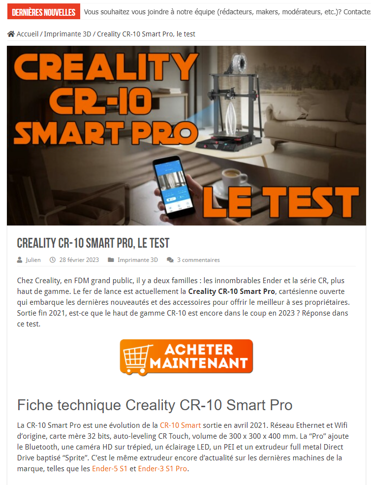

hyoti Posté(e) Janvier 1 Partager Posté(e) Janvier 1 il y a 12 minutes, JPD78 a dit : Pour garder une trace des infos de l'imprimante Creality CR-10 Smart Pro : Bonjour et meilleurs voeux : pour les archives sur la CR10 smart pro tu as aussi le test sur le forum ! https://www.lesimprimantes3d.fr/creality-cr-10-smart-pro-le-test-20230228/ Lien vers le commentaire Partager sur d’autres sites More sharing options...
