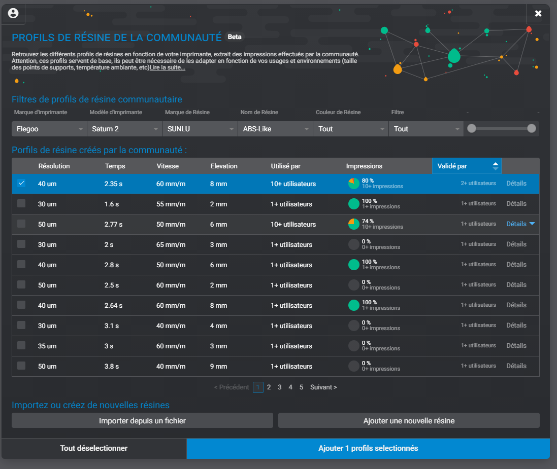

soltarone Posté(e) Janvier 2 Partager Posté(e) Janvier 2 Bonjour, je débute et je viens d'acquérir une saturn 2 : et j'aimerais avoir quelques conseils pour réglé les paramètres sous chitubox : en sachant que je vais imprimer de la figurine JDR , et que je vais utiliser de la résine Sunlu ABS like dark grey , si certains d'entre vous on déjà testé cette association ou on des conseils , je suis preneur . Merci a tous Lien vers le commentaire Partager sur d’autres sites More sharing options...
Krl Posté(e) Janvier 2 Partager Posté(e) Janvier 2 (modifié) Bonjour, j'ai également une saturn 2, que j'adore en revanche j'utilise LycheeSlicer que je trouve plus complet que chitubox même en version Gratuite. Il y a notamment une bank de donnés de réglages en fonction des résines qui est directement inclus et connecté avec tous les utilisateurs de Lychee et j'utilise une résine SUNLU Plant-Based donc différente de l'ABS. Ceci dit j'ai un conseil très utile à te donner: faire chauffer ton plateau dans l’eau bouillante avant chaque impression je détail le procédé ici, cela permet de réduire énormément le temps d'impression des premières couches !!! (je suis passé de 55s à 8s et ça adhère très bien) et par conséquent de réduire l'effet patte d'éléphant que provoque les premières couches SUR-exposées. Bons réglages ! Modifié (le) Janvier 2 par Krl 1 Lien vers le commentaire Partager sur d’autres sites More sharing options...
soltarone Posté(e) Janvier 3 Auteur Partager Posté(e) Janvier 3 Bonjour merci pour ta réponse, j'ai regardé sur Lychee mais j'ai trouvé assez peu de profil pour la sunlu ABS like. Pour l'eau bouillante c'est un conseil bon a prendre je testerai Lien vers le commentaire Partager sur d’autres sites More sharing options...
Krl Posté(e) Janvier 3 Partager Posté(e) Janvier 3 Y'an a quand même pas mal ;D Sinon y'a un bon test model ici pour le temps des couches Lien vers le commentaire Partager sur d’autres sites More sharing options...
