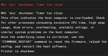

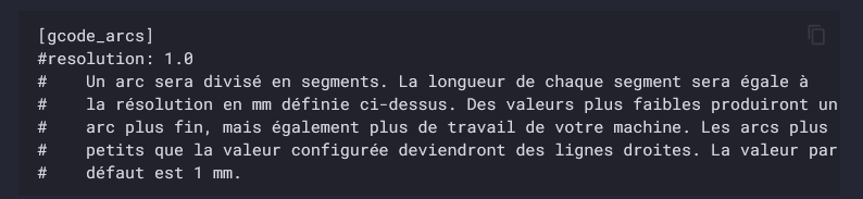

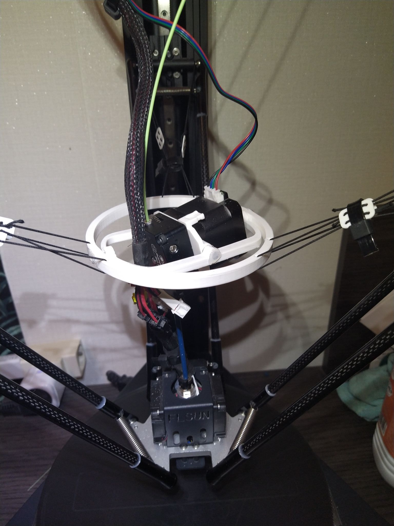

pixeldesbois Posté(e) Janvier 2 Partager Posté(e) Janvier 2 Hello les makers, bonne année à tous ! Je fais juste un petit post en espérant aider du monde avec ma dernière galère. Je plante le décor : Je me suis enfin décidé à passer ma SR en flystruder. Du coup, quitte à devoir refaire tous les réglages, j'ai voulu en profiter pour refaire mon installation de Klipper. L'upgrade à la sauce Julmar et la réinstallation en suivant le tuto de Guilouz n'ont pas posé de problème. Mais après 3 prints j'ai commencé avoir des erreurs au lancement des impressions. C'était un plantage, après la chauffe, au moment de descendre sur le plateau pour faire l'arc de purge. J'avais googlisé l'erreur et tenté différentes solutions (changement de carte SD, de cable usb etc...) mais rien n'y a fait. J'ai fini par trouver en revenant sur le fait que cela se produisait toujours au même moment : la descente vers l'arc de purge et une erreur autour de la commande G3. Dans le fichier printer.cfg, il y avait : [gcode_arcs] resolution: 0.1 Je l'ai remplacé par : [gcode_arcs] resolution: 1.0 En fait j'ai simplement remis la valeur par défaut du site www.klipper3d.org Depuis j'ai effectué plusieurs prints sans erreurs. Bon j'avoue je sers encore les fesses au lancement... Je précise que je tourne avec un raspberry pi 2. Il est fort probable que cela ne concernera pas les pi4 mais les cartes moins performantes. @Guilouz Je ne sais pas si tu voulais vraiment mettre "0.1", mais au cas où... et surtout cela n'enlève en rien la superbe de ton tuto ! A plus les makers !!! 1 Lien vers le commentaire Partager sur d’autres sites More sharing options...
smiley Posté(e) Janvier 2 Partager Posté(e) Janvier 2 hello! alors je suis aussi sur un rasp2 ,et avec la config guilouz et en 0.1 et pas de problème à l'horizon! Lien vers le commentaire Partager sur d’autres sites More sharing options...
pixeldesbois Posté(e) Janvier 2 Auteur Partager Posté(e) Janvier 2 As-tu paramétré le "input shaper" et le "pressure advance" ? J'ai aussi un petit neopixel de 8 leds. Je ne pense pas que ce soit la valeur elle-même mais plutôt un cumul de fonctionnalités qui finissent par trop charger le pi. Le 0.1 devait dans mon cas être la goute d'eau ! Lien vers le commentaire Partager sur d’autres sites More sharing options...
smiley Posté(e) Janvier 4 Partager Posté(e) Janvier 4 alors tout pareil mais pas de néo pixel (j'ai arrêté le jacky tuning! ) Lien vers le commentaire Partager sur d’autres sites More sharing options...
smiley Posté(e) Janvier 8 Partager Posté(e) Janvier 8 bon, je te maudis ! je commence à avoir le problème, mais pas forcement lié à g3, (la dernière fois la tête allait se mettre de côté pour la chauffe) bouuuhhh! je t'en veux! Lien vers le commentaire Partager sur d’autres sites More sharing options...
