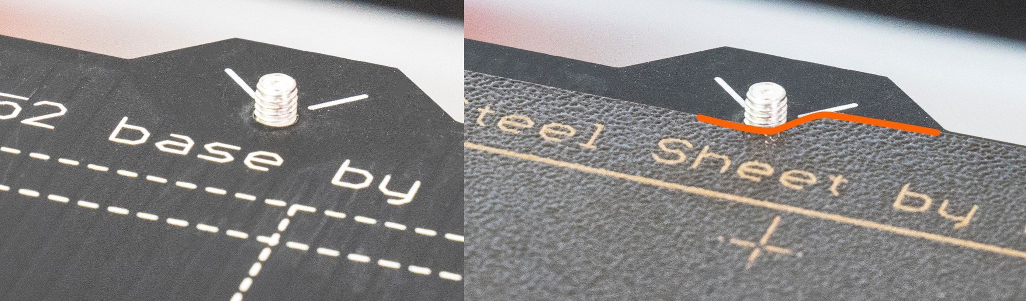

jcjames_13009 Posté(e) Janvier 4 Partager Posté(e) Janvier 4 (modifié) Il y a 2 heures, geoff440 a dit : Tu me dis qu' elle est callée cette feuille ? je croyais qu' elle étais collées aussi, ce n' est pas possible de découper dedans ? Les feuilles sont en acier et le plateau est aimanté. il y a une encoche en haut pour les centrer sur le plateau. Plus d'infos là https://help.prusa3d.com/fr/article/feuilles-dacier-flexible-guide_2195 Tu dois pouvoir les découper à la dimension mais je ne sais pas comment ensuite tu vas les faire tenir sur le plateau en verre @+ JC Modifié (le) Janvier 4 par jcjames_13009 1 Lien vers le commentaire Partager sur d’autres sites More sharing options...
