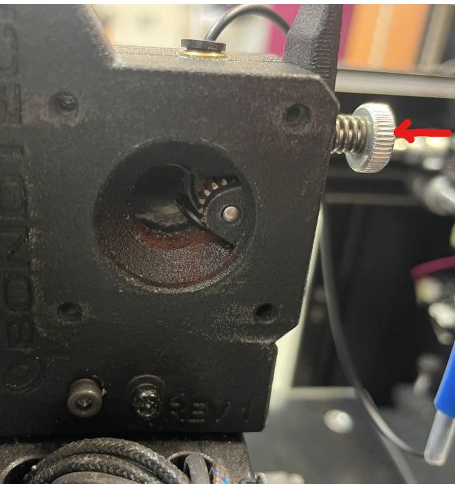

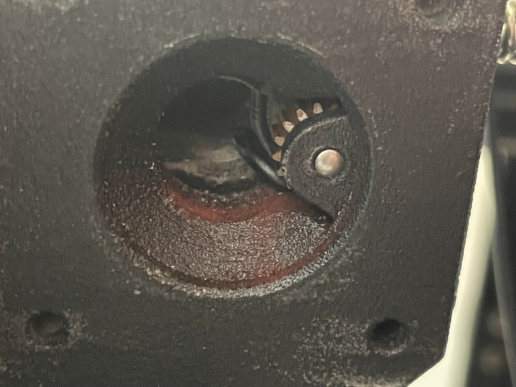

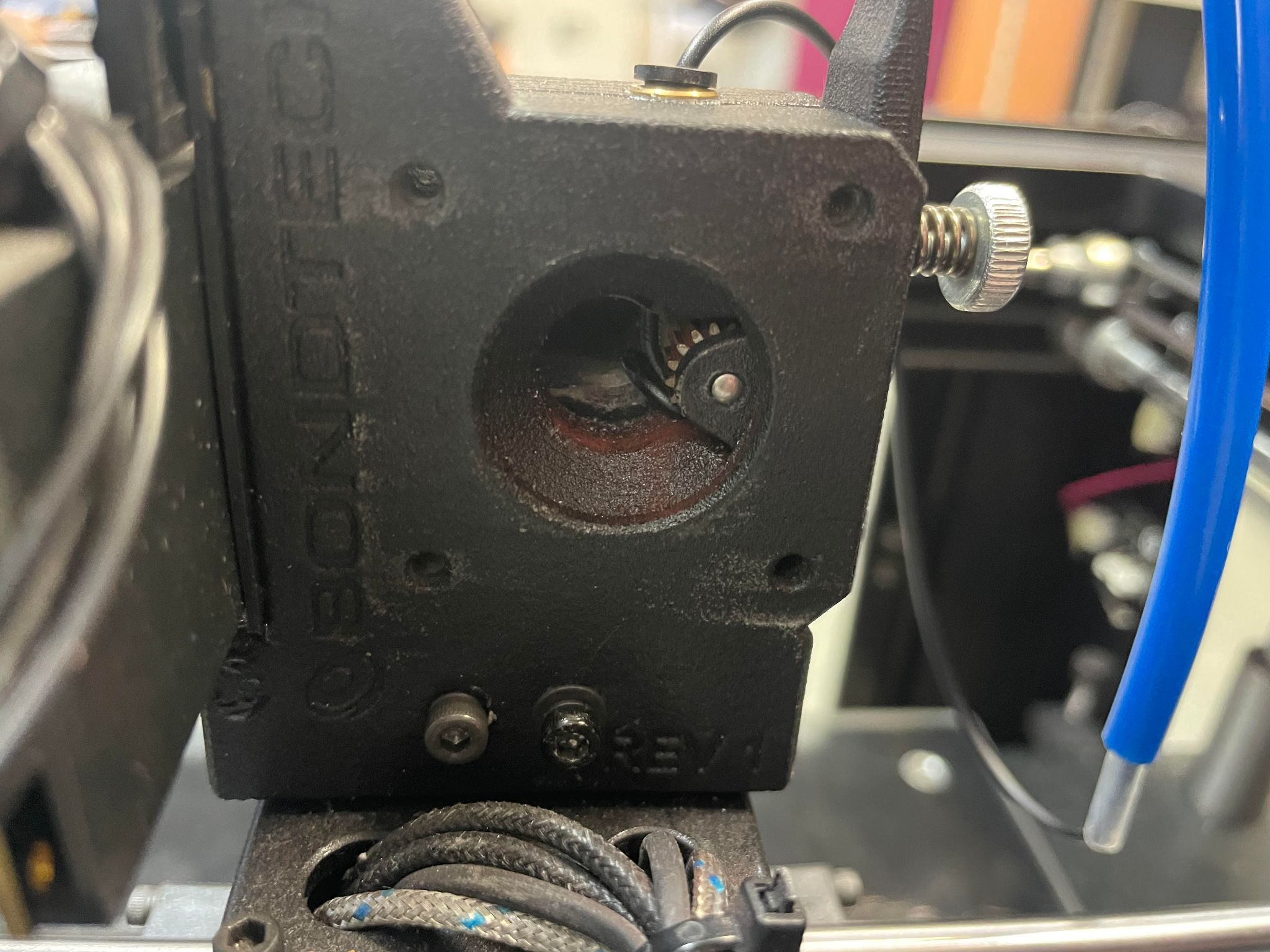

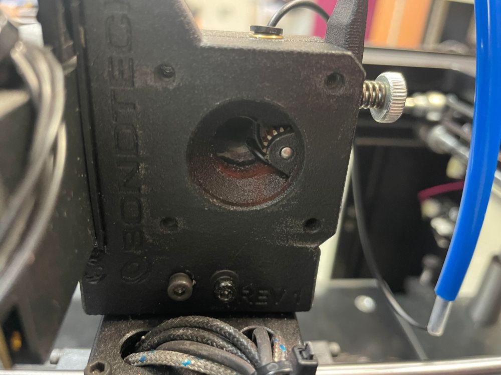

Yann1 Posté(e) Janvier 4 Partager Posté(e) Janvier 4 Bonjour à tous, Je viens vers vous au sujet de mon imprimante 3D, j'ai des difficultés pour imprimer une pièce avec du TPU 95A. Lors de l'impression cela commence bien puis mon fil s'enroule au niveau de mon engrenage voir photos, il se bloque et n'alimente plus mon extrudeur. Je précise aucun problème avec du PLA. Auriez vous une astuce ou avez vous rencontré ce genre de problème ? Merci Bonne journée Yann Lien vers le commentaire Partager sur d’autres sites More sharing options...
hyoti Posté(e) Janvier 4 Partager Posté(e) Janvier 4 Bonjour, je ne connais pas les Raise 3D, Mais d'une façon générale pour le TPU, il faut que la vis qui règle la pression mise sur le filament par les engrenages de l'extrudeur soit peu serrée, autrement tu as ce phénomène. Donc essaie de desserrer la vis de l'extrudeur, le filament doit être à peine marqué. Lien vers le commentaire Partager sur d’autres sites More sharing options...
Yann1 Posté(e) Janvier 4 Auteur Partager Posté(e) Janvier 4 J'ai fait l'inverse je l'ai plus serré pour le TPU ... Je vais refaire un test Merci Lien vers le commentaire Partager sur d’autres sites More sharing options...
hyoti Posté(e) Janvier 4 Partager Posté(e) Janvier 4 Oui à peine serré, et vitesse réduite par rapport au PLA. Lien vers le commentaire Partager sur d’autres sites More sharing options...
Yann1 Posté(e) Janvier 4 Auteur Partager Posté(e) Janvier 4 D'accord, j'ai réduit la vitesse à 25 mm/s par défaut Lien vers le commentaire Partager sur d’autres sites More sharing options...
