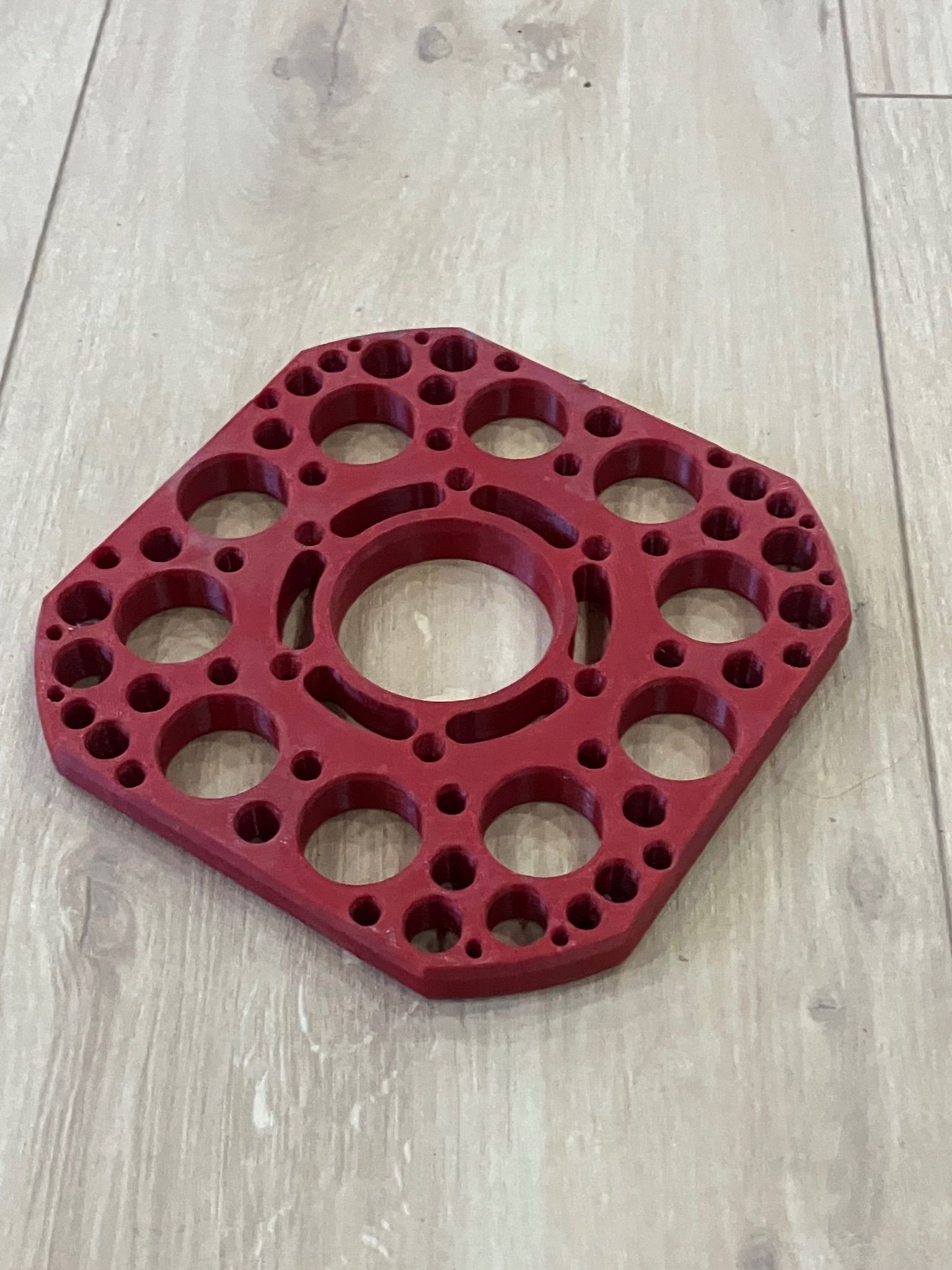

une impression en ASA pour un collègue, un dessous de plat en faîtes 😉
195 x 195 x 15 mm, remplissage  15 % gyroïd (pour un meilleur refroidissement)
Il y a 1 heure, pjtlivjy a dit :
Ça résiste a un plat qui sort du four ? 🤔
il y a 30 minutes, jcjames_13009 a dit :
tout à fait c'est toute la beauté de l'ASA et du remplissage gyroïd 🤣
Le remplissage gyroid agit comme une structure isotrope qui dissipe les contraintes mécaniques, mais ralentit aussi la conduction thermique vers le cœur de la pièce, évitant les points chauds locaux.
Avec 15 mm d’épaisseur, la chaleur se propage lentement, d’autant plus que les zones creuses dans le gyroid créent des poches d’air qui agissent comme des isolants thermiques.
Et puis il y a un contact imparfait (plat + pièce = peu de conduction directe)

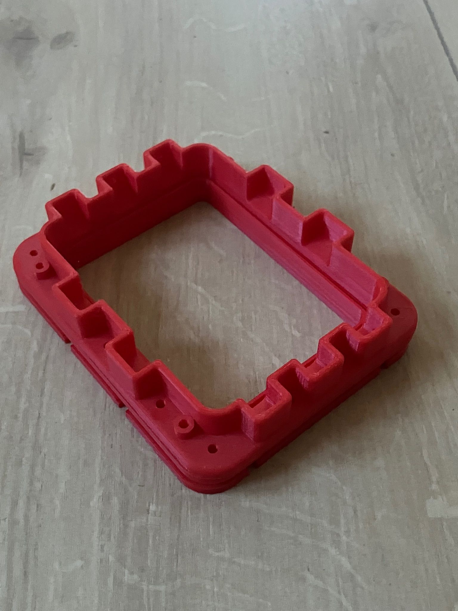

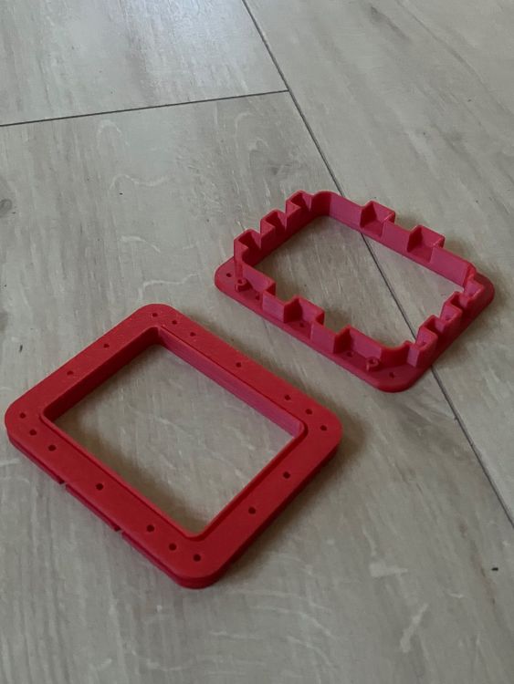

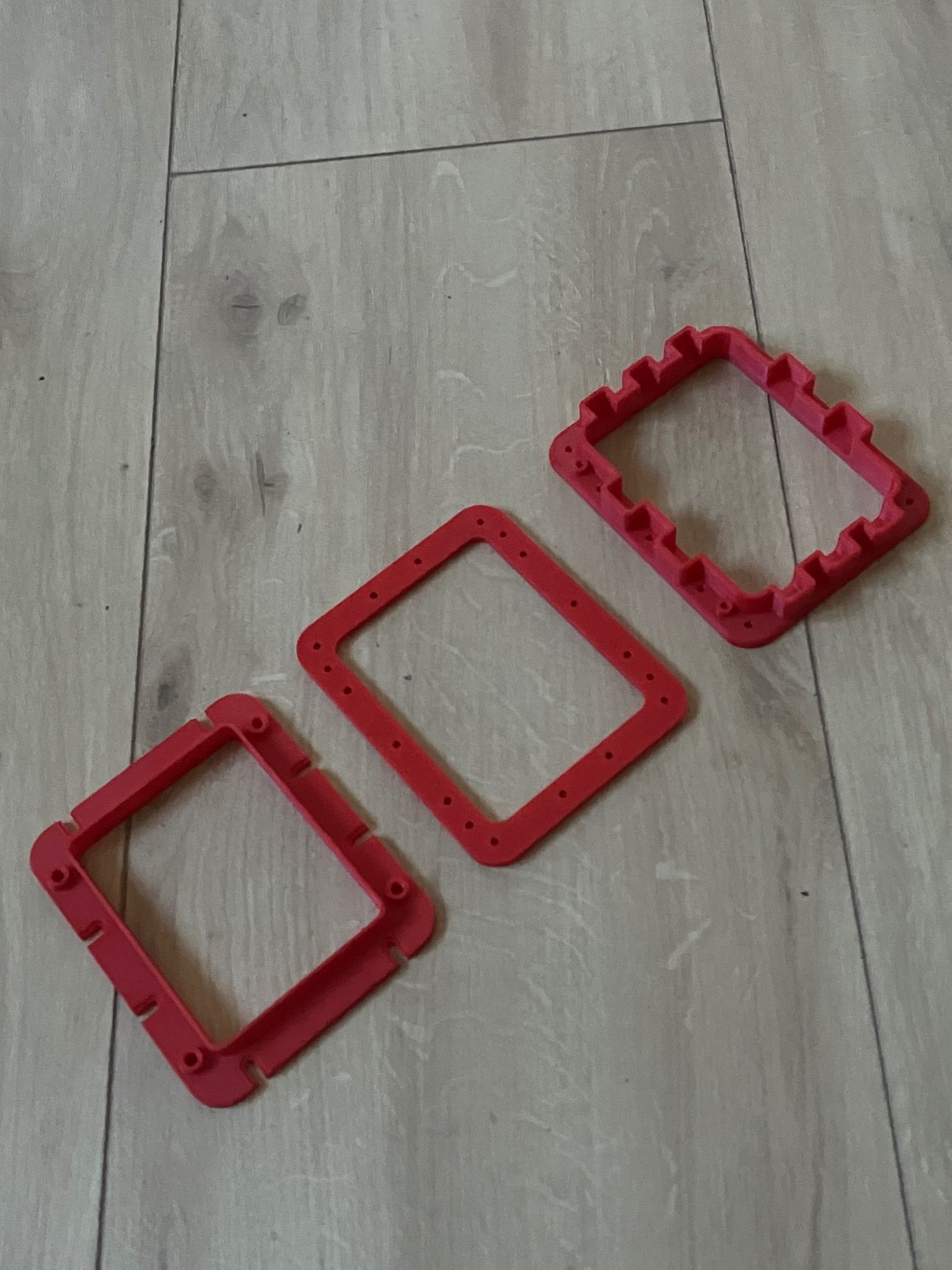

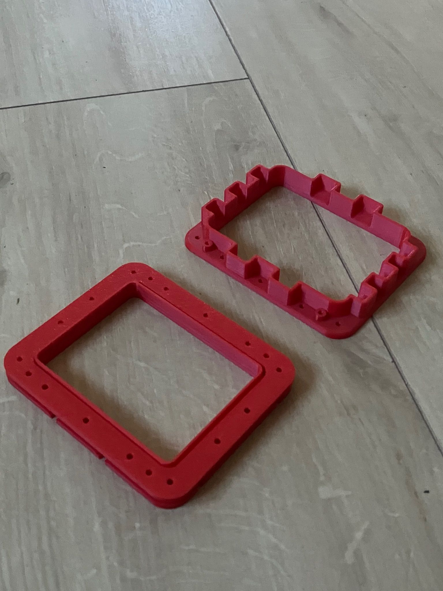

toujours en ASA pour des essais de tension et de résistance sur un film type FEP 😁
@pjtlivjy, tu va finir à la n' ASA
Pas frappé, pas la tête............🤪, navré, je ne peux pas me retenir. 🤣
  • Haha 2

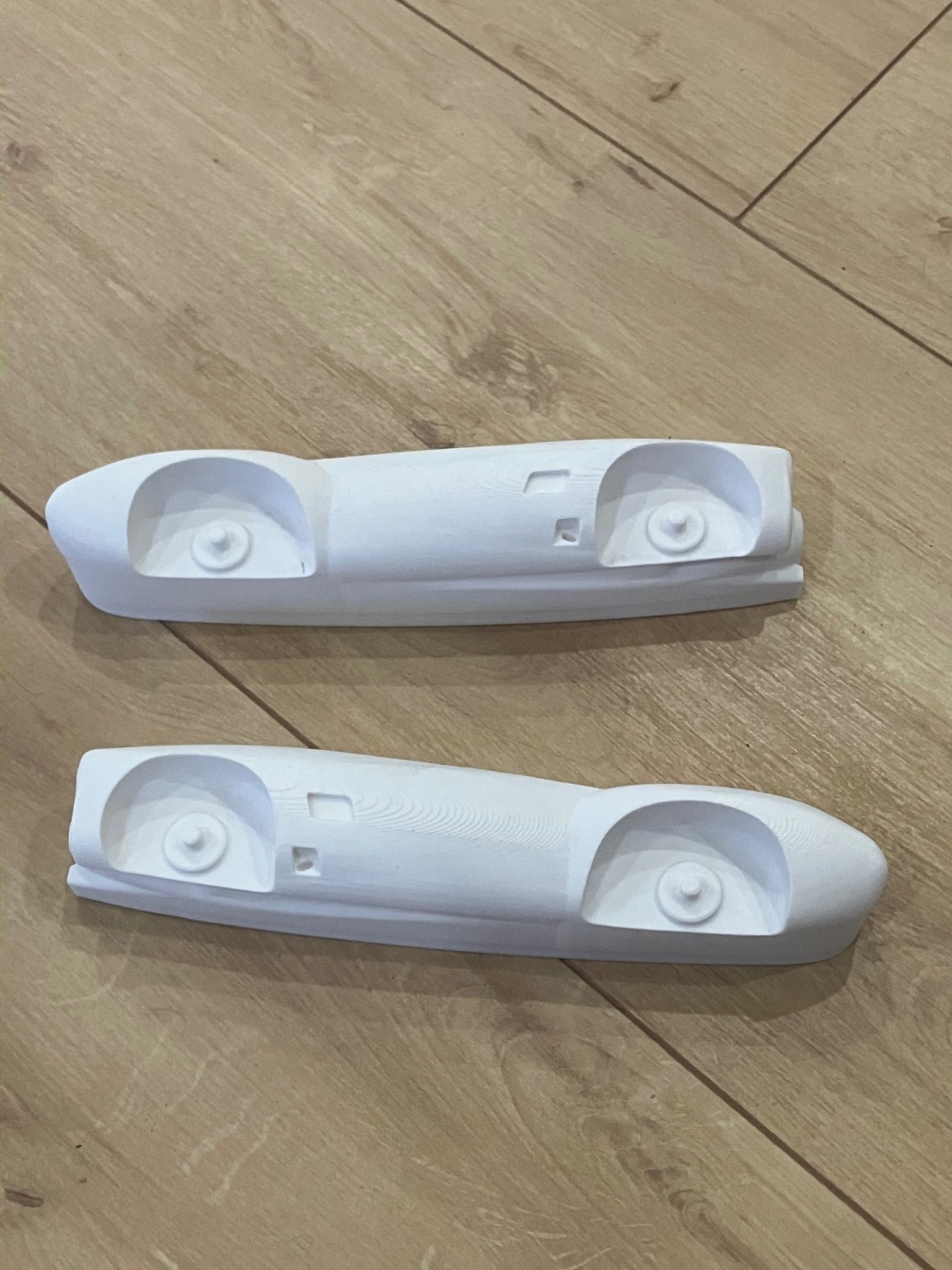

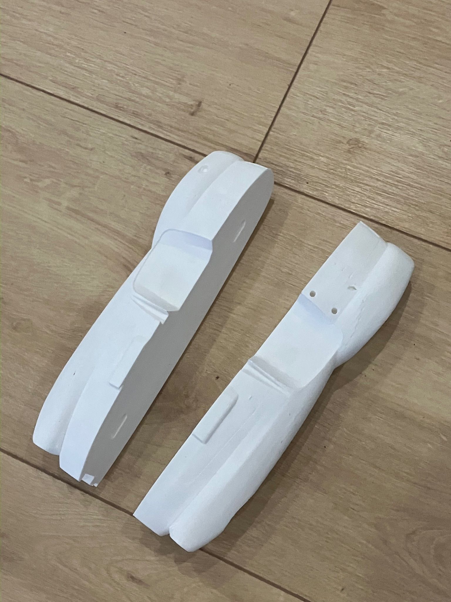

alors pas en ASA même si c'est blanc 🤪 @Jean_Luc mais en Pla ST eSUN (plus agréable à poncer) avant finition et collage en couche de 0.08 mm
une demande d'un voisin passionné d'automobile
il y a 2 minutes, Jean_Luc a dit :
@pjtlivjy ac cobra ???
monsieur est connaisseur à ce que je vois 👍 le collègue patiente en attendant de trouver un modèle à l'échelle 1:1 🤣
@pjtlivjy, la voiture de Mr Carol Shelby, un monstre surtout la 427 , aucune aide à la conduite comme la Viper à laquelle ce Mr a participé à relancer Doge.
Une vraie original 427 est inestimable question prix, sinon une réplique avec un V6, mais pas la même chose.

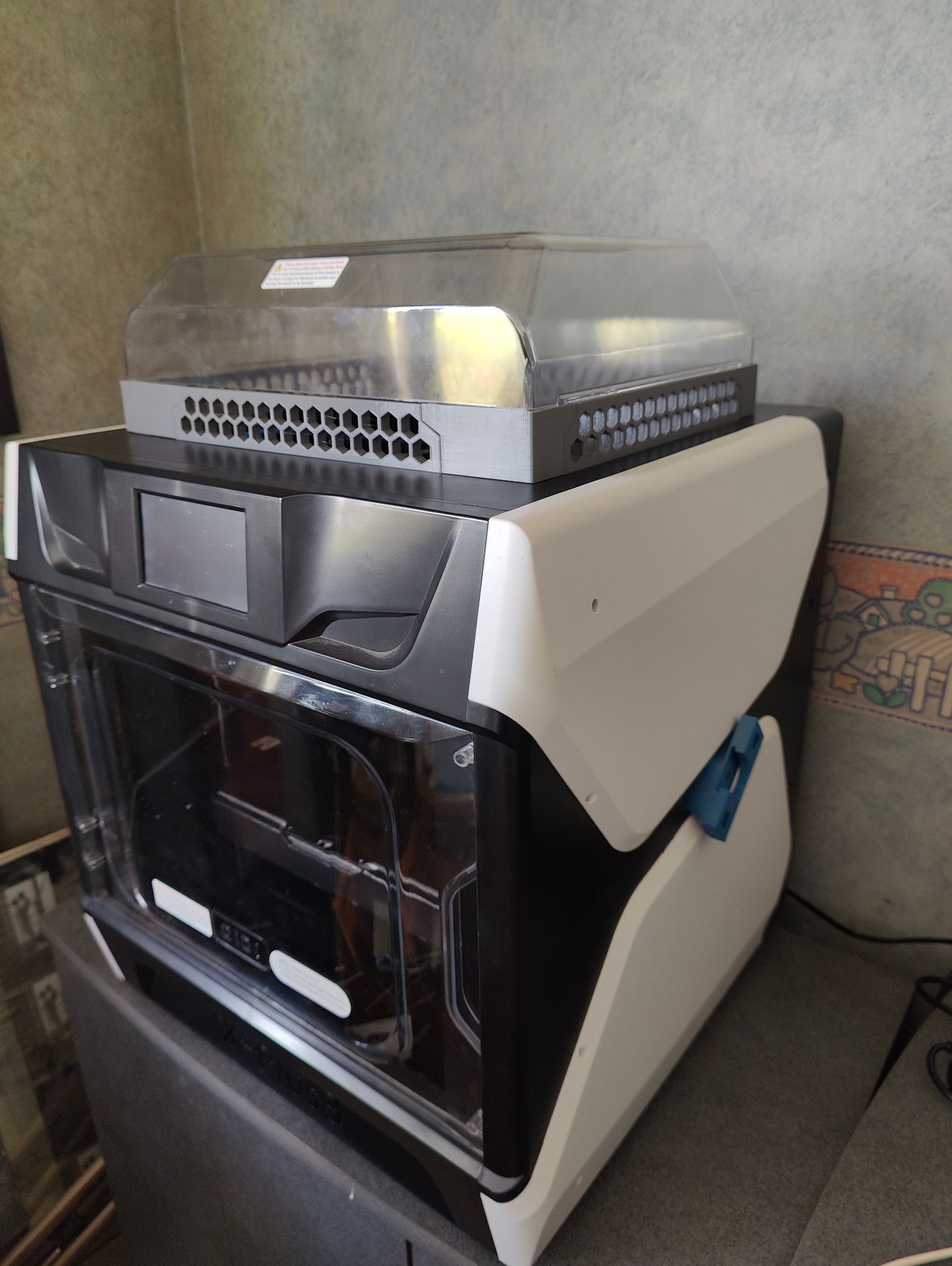

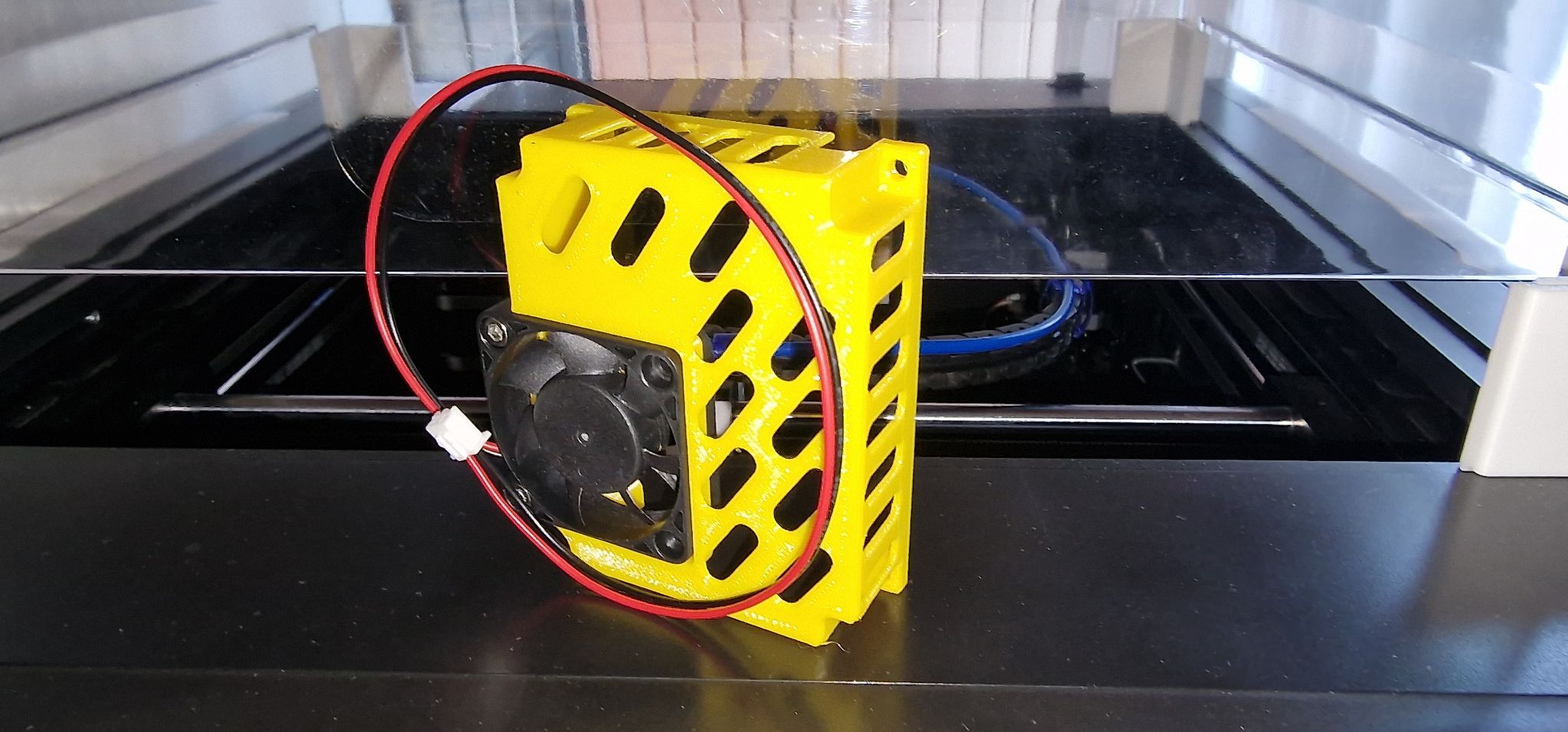

@hcl28 Avec cette chaleur, j'ai trouvé ce fichier relativement intéressant
ici
Seul "hic", il faut que je change mon petit ventilateur car il est en 24V 🥺

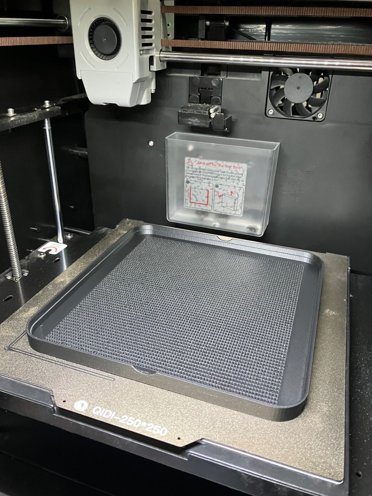

avec cette chaleur @souriceaux c'est la moment d'imprimer les matériaux qui adorent la chaleur lors de l'impression : PC et ses dérivés, PBT, PA et PPA 🤣
voici un exemple en PC-CF sur la Q1 Pro sans colle (merci la chaleur 😉)

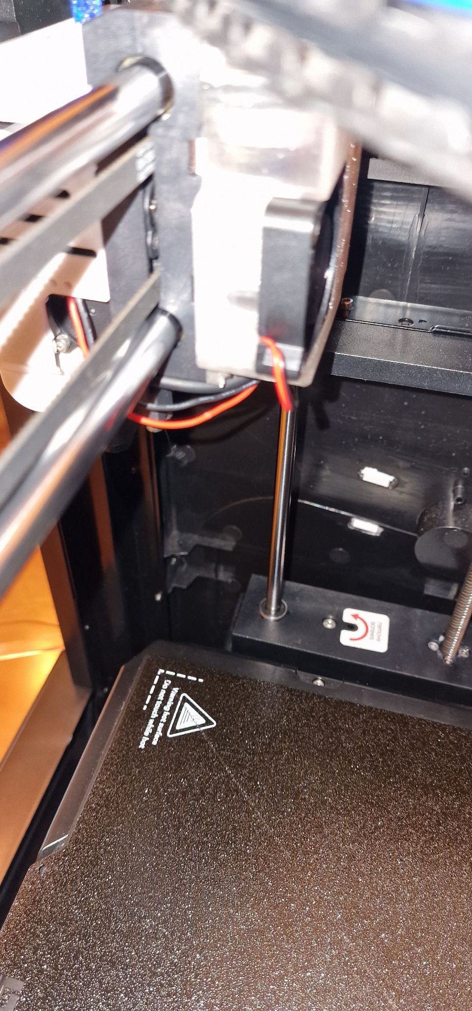

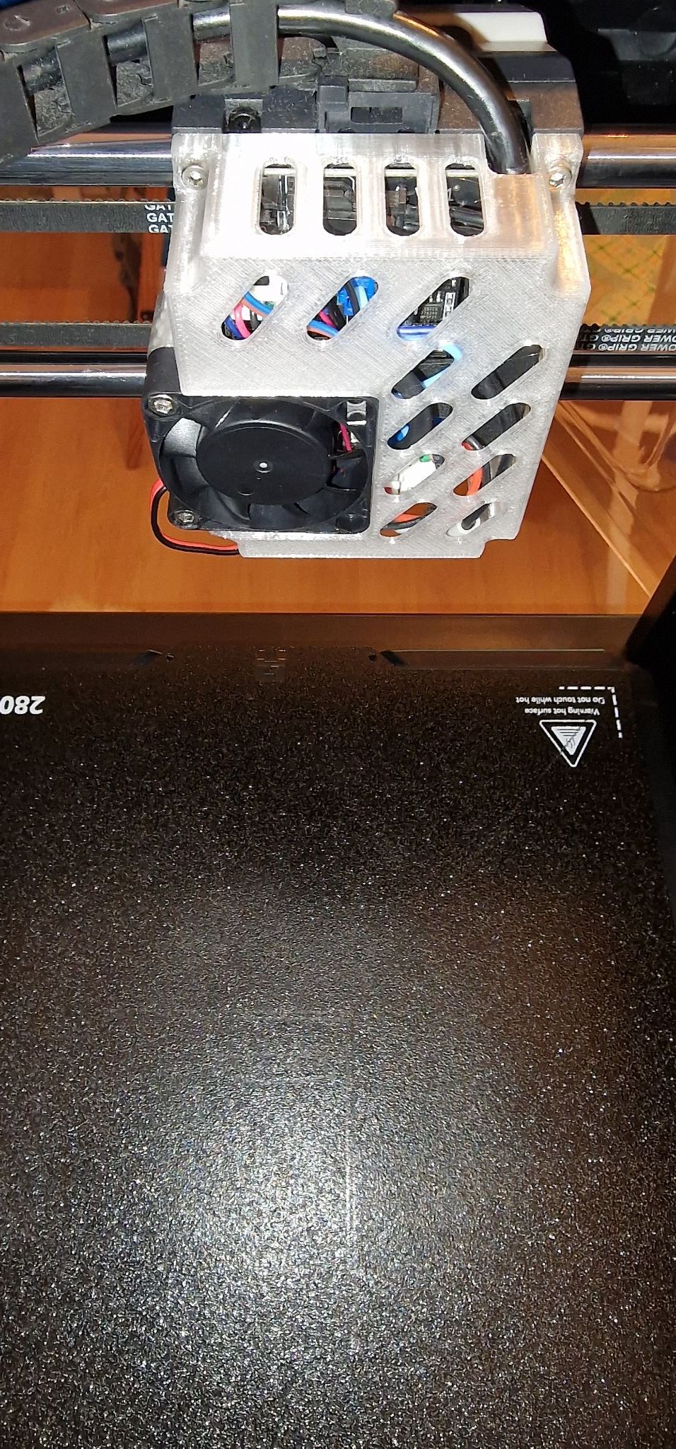

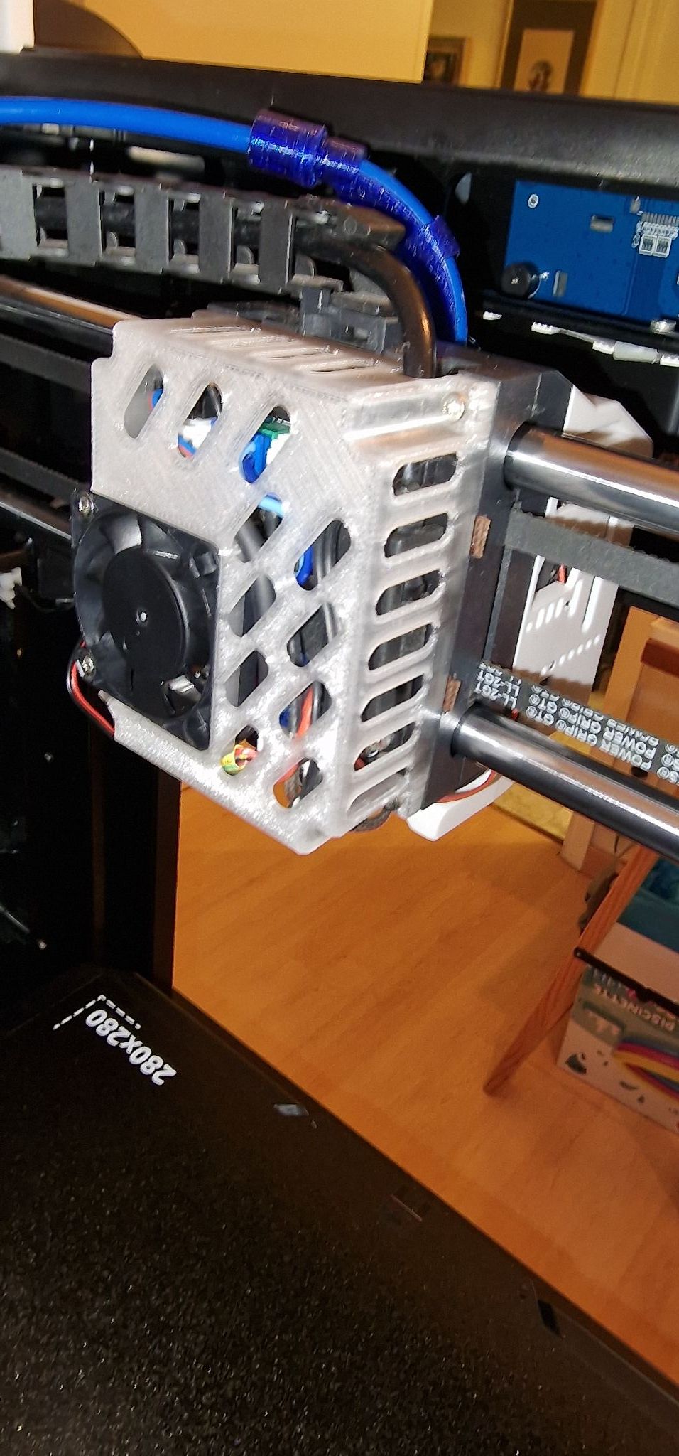

il y a 6 minutes, souriceaux a dit :

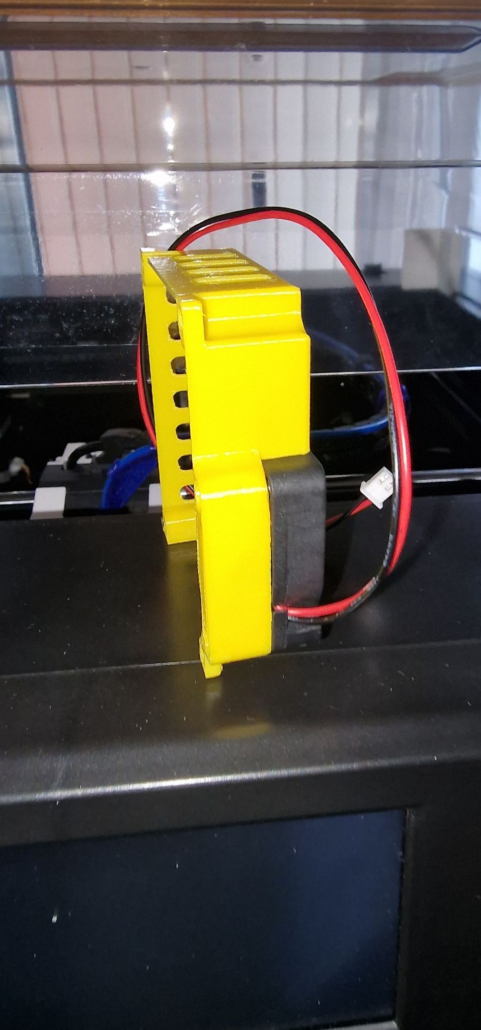

"Voili - voilà"
J'ai modifié légèrement le fichier pour recevoir le petit ventilateur de 5V car les câbles étaient trop écrasés
20250819_202302.thumb.jpg.e01a6abbcf3e5fcc1e9860fad4e9d25a.jpg20250819_202319.thumb.jpg.4989d0647b4394b37a712f78f2b112dd.jpg20250819_202345.thumb.jpg.6732bae9982500602ab6111177ba2577.jpg
ici le fichier modifié toolhead_cover_4010fan_qid_xplus_3 V2.stl
C'est pour les soirées en boite de nuit. 🤣
Non, je plaisante super boulot. 👌
