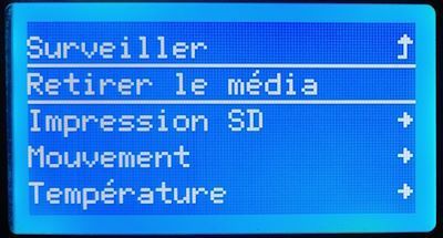

J'ai une ENDER 5 PRO sur laquelle j'ai changé assez récemment la carte mère pour une SKR E3 Mini V2 (sur vos conseils). Comme la série de pépins continue, j'ai maintenant le connecteur de carte Micro SD qui est mort (ne verrouille plus la carte, il faut la maintenir enfoncée). Le changement du support de carte est hors de mes compétences et comme la carte est made in "Ali" pas de garantie. Une solution serait d'utiliser une rallonge pour la carte, et de la fixer à demeure avec une pièce imprimée. Seulement il va falloir faire un arrêt/marche à chaque fois que je veux changer la carte, ce qui ne doit pas être formidable pour l'électronique. Il me semble qu'il est possible d'avoir une option dans le menu pour forcer le rechargement de la carte. C'est possible selon vous ?

Salut,
Autre solution 😅: tester ce firmware firmware.bin , qui est une évolution de celui que je t'avais proposé ici. J'ai simplement décommenté la ligne suivante du fichier configuration_adv.h:
#define MEDIA_MENU_AT_TOP                 // Force the media menu to be listed on the top of the main menu
Tu devrais avoir une nouvelle ligne: charger ou retirer media

Bonsoir @pommeverte, bonsoir tout le monde,
Me voilà enfin de retour après quelques petits soucis.
Tout d'abord, mon pote est passé et m'a modifié l'imprimante, le second guidage Z est sorti à l'extérieur de la carcasse, et l'imprimante a récupéré ses capacités initiales.
Ensuite la modif du firmware : c'est presque bon, mais il subsiste un problème auquel il faut penser pour ne pas se faire avoir.
Je tente d'expliquer
 - je démarre l'imprimante avec ma rallonge connectée mais pas de carte : message "Media init fail" en bas de l'écran, on ne peut pas rafraîchir, le menu affiche "Pas de media". Arrêt/marche obligatoire car je ne peux pas débrancher la rallonge.
 - je démarre l'imprimante avec rallonge et carte. Tout se passe bien. Je peux lister les fichiers, etc. Je peux retirer la carte, en mettre une autre, aller dans le menu et actualiser. Jusque là c'est parfait. Mais si je fais par erreur actualiser sans la carte, je reviens au cas 'Pas de media".
Ceci dit, il y a déjà un énorme progrès, il suffit de faire attention à ce que je fais.
Merci encore @pommeverte
