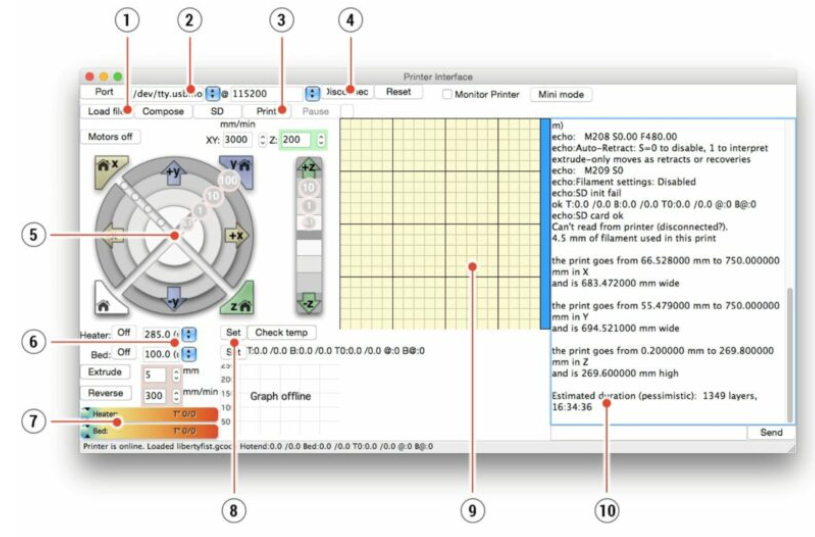

MrMagounet Posté(e) Janvier 8 Partager Posté(e) Janvier 8 Il y a 3 heures, stent. a dit : Oui, j'ai fait plusieurs fois un redémarrage , le problème persiste . Je vais essayer de faire le reset. Je ne me souviens pas l'avoir déjà fait mais je crois qu'il y a une vidéo sur le sujet. je vais chercher ça Merci si tu peux tu connecte un pc en usb et tu utilise pronterface, une fois connecté tu tape la commande M502 c'est le factory reset cela réinitialise l'Eeprom. Lien vers le commentaire Partager sur d’autres sites More sharing options...
stent. Posté(e) Janvier 9 Auteur Partager Posté(e) Janvier 9 (modifié) Merci pour l'info. J'ai chargé pronterface. C'est en anglais. Je ne sais pas où il faut lancer la commande... l'imprimante est connectée Modifié (le) Janvier 9 par stent. Lien vers le commentaire Partager sur d’autres sites More sharing options...
MrMagounet Posté(e) Janvier 9 Partager Posté(e) Janvier 9 il y a une heure, stent. a dit : Je ne sais pas où il faut lancer la commande... l'imprimante est connectée Pour pronterface En 2 tu selectionne le port de ton imprimante et a côté la vitesse de communication 115200 bauds sur une X2 avec firmware Artillery d'origine et 250.000 si c'est mon firmware Marlin. La zone 10 est la fenêtre de visualisation des réponse de l'imprimante dans la zone en dessous tu taper la commande M502 (pour demander un reset Eeprom) et tu fait un send (pour envoyé la commande). Par contre cela te met ton firmware dans l'etat d'origine donc si tu as effecté des calibrations il faudra les refaire comme si l'imprimante tu l'avais allumer pour la première, donc refaire Z-offset, ABL etc obligatoire après. Lien vers le commentaire Partager sur d’autres sites More sharing options...

stent. Posté(e) Janvier 9 Auteur Partager Posté(e) Janvier 9 Voici la photo: je fais quoi maintenant? Lien vers le commentaire Partager sur d’autres sites More sharing options...
MrMagounet Posté(e) Janvier 9 Partager Posté(e) Janvier 9 Bien la Ton imprimante a sont Eeprom remise a l'origne comme si tu avait déballer ton imprimante pour la Première fois. Tu ferme pronterface et débranche le PC et tu rallumer l'imprimante, a présent te faudra faire un ABL, Z=0 et les calibration si necessaire de ton imprimante. En espérant que tu es plus de soucis a présent. Lien vers le commentaire Partager sur d’autres sites More sharing options...

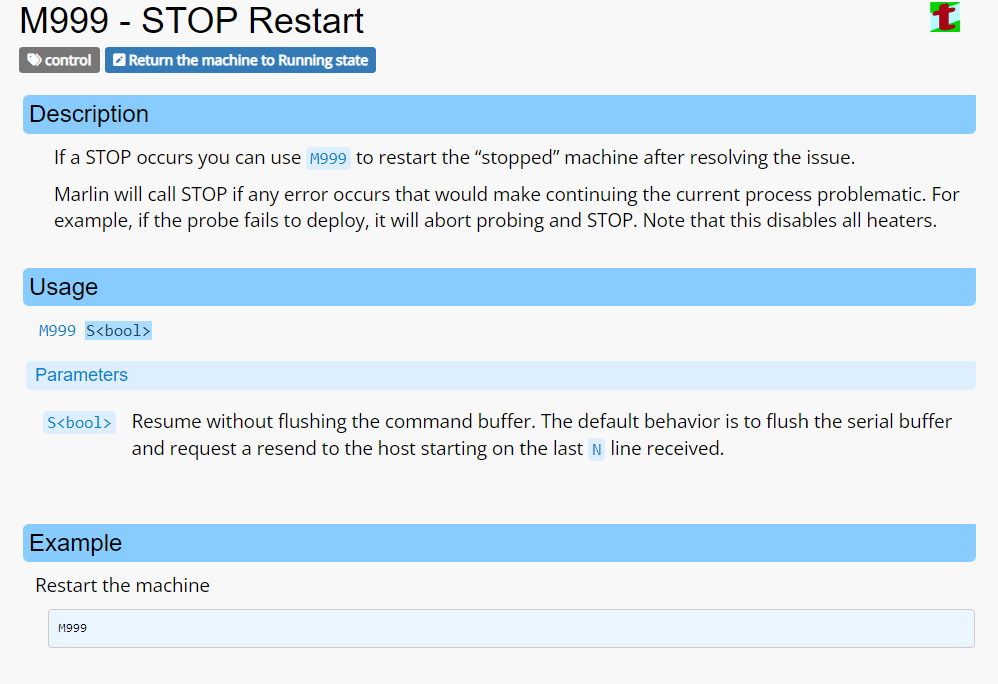

stent. Posté(e) Janvier 11 Auteur Partager Posté(e) Janvier 11 J'ai commandé le BLTouch . En espérant qu'il n'y ait que ça. Pour la carte de la tête, où je puis-je trouver la référence pour l'acheter aussi? Par curiosité Que veux dire la commande M999 ? du message affiché "Arrêter d'appeler à cause de BLTouch erreur de redémarrage avec M999" ( c'est la transcription automatique ) Lien vers le commentaire Partager sur d’autres sites More sharing options...
MrMagounet Posté(e) Janvier 11 Partager Posté(e) Janvier 11 il y a 10 minutes, stent. a dit : J'ai commandé le BLTouch . En espérant qu'il n'y ait que ça. Pour la carte de la tête, où je puis-je trouver la référence pour l'acheter aussi? Par curiosité Que veux dire la commande M999 ? du message affiché "Arrêter d'appeler à cause de BLTouch erreur de redémarrage avec M999" ( c'est la transcription automatique ) Alors la commande M999 : L'imprimante detect un soucis de BLTouch te l'indique et te dit qu'un fois corrigé le soucis tu peux faire un M999 pour effectué un restart Sur la Sidewinder X2 la carte mère est une carte mère maison 32bits, Artillery Ruby , mais avant de la remplacer pour rien fait le 3Dtouch Lien vers le commentaire Partager sur d’autres sites More sharing options...
