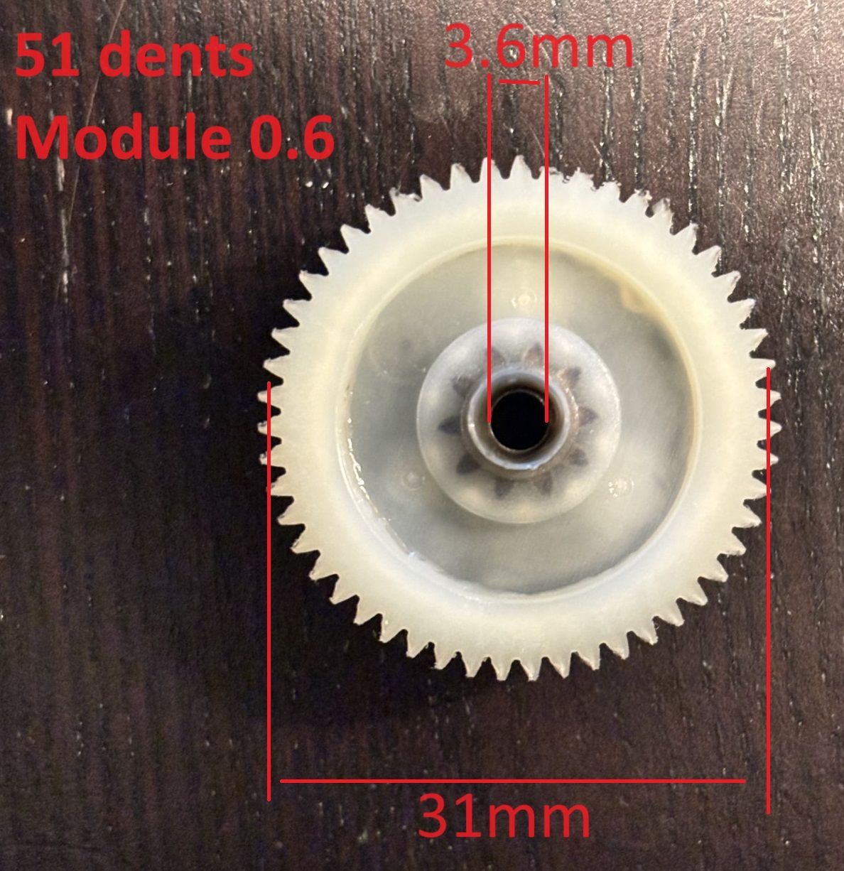

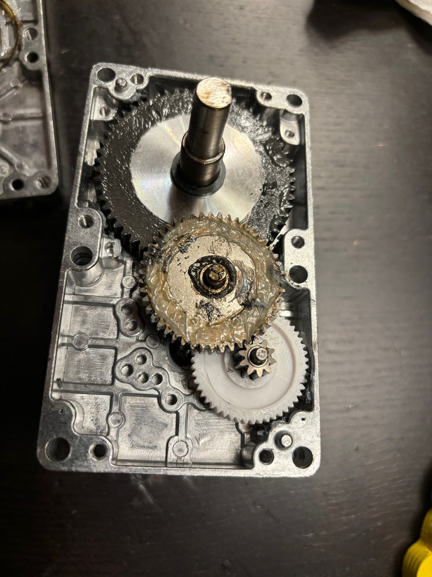

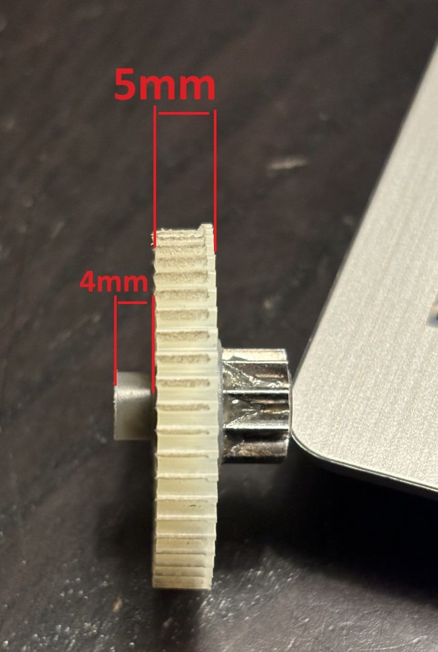

Calisama Posté(e) Janvier 6, 2024 Posté(e) Janvier 6, 2024 Bonsoir à tous. J'ai un petit problème à la maison. Mon poêle a granuler a décidé de ne plus fonctionner... En démontant de moteur d'entraînement de la vis sans fin. j'ai vu que l'engrenage qui entraîne tout ça est abîmé. Comme ça arrive un samedi soir... Le temps de trouver une pièce plus fiable, j'aimerais la remplacer temporairement par une imprimé en 3D. J'ai essayé sur fusion 360 mais je n'y arrive pas. Je me casse la tête dessus depuis un moment. Dans ma création le pignon en métal ne s'insert pas du tout. Je n'arrive pas à "régler" les crans des engrenages. J'aimerais que ceux extérieur soit plus profonds, et ceux intérieur soit plus "pointues". Je précise que le pignon en métal s'enlève de l'engrenage d'origine. C'est possible pour vous de faire la modélisation ? Merci d'avance pour votre temps et vos réponse! ps : Est ce que vous pensez que le PLA pourra supporter la charge pendant quelques jours/1 semaine? Le temps de recevoir un nouveau moteur ou du filament nylon ou abs pour la refaire en plus solide.

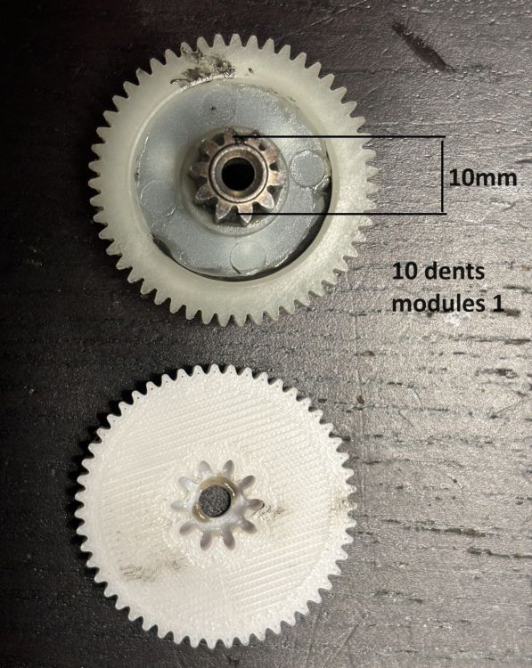

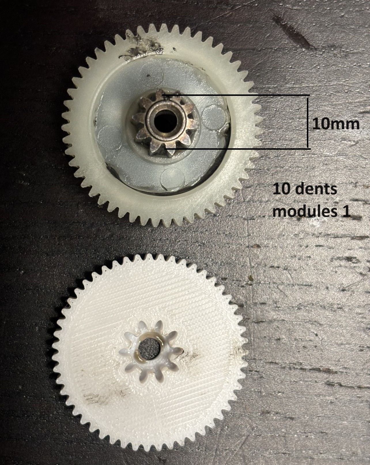

Calisama Posté(e) Janvier 7, 2024 Auteur Posté(e) Janvier 7, 2024 J'ai abandonné openscad en milieu d'après-midi. J'ai lu plein de tuto, le logiciel a l'air super complet, mais bcp trop compliqué pour moi. Je suis retourné sur fusion360 et en bidouillant le module et les angles des dents. A chaque fois, j'imprimais les 5 premières couches pour testé la taille et l'emboitement avec les autre pièces. J'ai réussi a faire quelque chose qui me convient. je l'ai mis en place et pour l'instant ça fonctionne. Je mets ici le fichier STL si ça peut aider quelqu'un d'autre. Bonne soirée ! engrenage poele.stl 1

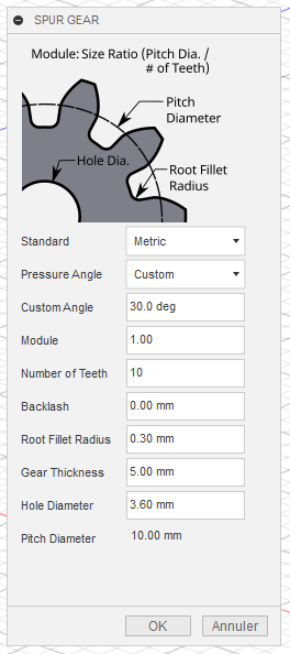

jcjames_13009 Posté(e) Janvier 7, 2024 Posté(e) Janvier 7, 2024 (modifié) Salut Tentative avec Fusion360 en utilisant l'utilitaire "Spur Gear" Pour l'engrenage plastique j'ai utilisé les paramètres suivants. Pour celui en métal j'ai un peu trifouillé les paramètres pour arriver à quelque chose de ressemblant à test photos. J'ai joué avec le "Pressure angle" , le "Root filet radius". Tu peux aussi modifier le "Backflash". Avec ces 3 paramètres tu devrais arriver à la forme souhaitée Le fichier Fusion 360 au format zip est là -> Engrenage motoreducteur v3.zip En espérant avoir pu t'aider @+ JC EDIT Trop tard Cool que tu y sois arrivé Modifié (le) Janvier 7, 2024 par jcjames_13009 1
