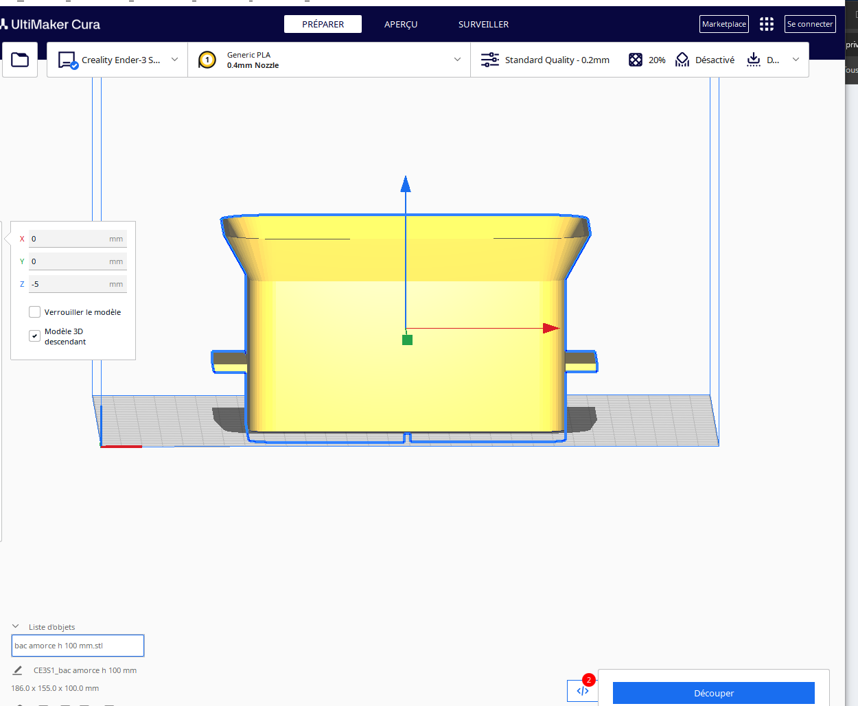

vincenzp88 Posté(e) Janvier 7 Partager Posté(e) Janvier 7 bonjour je désire savoir comment modifier les cotes que sur la basse de mon projet sans toucher aux valeur du dessus et de plus je veux aussi enlever 5mm sur la basse de mon projet comme sur le dessin ci-joint merci d'avance pour votre aide bac amorce h 100 mm.stl Lien vers le commentaire Partager sur d’autres sites More sharing options...

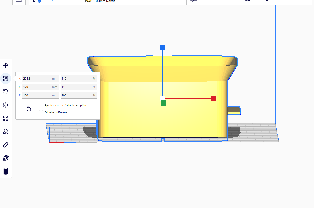

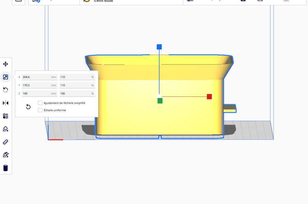

hyoti Posté(e) Janvier 7 Partager Posté(e) Janvier 7 (modifié) il y a 23 minutes, vincenzp88 a dit : bonjour je désire savoir comment modifier les cotes que sur la basse de mon projet sans toucher aux valeur du dessus et de plus je veux aussi enlever 5mm sur la basse de mon projet comme sur le dessin ci-joint merci d'avance pour votre aide Après pour enlever 5mm ou autre valeur par exemple sous Cura tu peux faire cela : Voilà tu imprimeras 5 mm de moins. ( la première icône à gauche), après tu slices. pour le reste, je n'ai pas bien compris ce que tu voulais modifier comme cotes ? mais si cela est de modifier en X et/ou y sous Cura, tu peux faire cela : En décochant échelle uniforme Modifié (le) Janvier 7 par hyoti Lien vers le commentaire Partager sur d’autres sites More sharing options...
vincenzp88 Posté(e) Janvier 7 Auteur Partager Posté(e) Janvier 7 merci pour ton aide ,c'est trop génial ,oui je veux modifier les cotes(elargir) x;y que sur la basse sans bouger l'écartement des pattes (désoler si j'ai pas etait clair avant ) Lien vers le commentaire Partager sur d’autres sites More sharing options...
hyoti Posté(e) Janvier 7 Partager Posté(e) Janvier 7 il y a 42 minutes, vincenzp88 a dit : oui je veux modifier les cotes(elargir) x;y que sur la basse sans bouger l'écartement des pattes (désoler si j'ai pas etait clair avant ) oui de la même façon sous Cura, tu peux élargir de façon différente le X et le Y, mais cela se fera sur toute la pièce. Après sous idéamaker un autre slicer, tu pourras découper ta pièce par exemple rogner les pattes trop longues si tu élargis. si tu découpes ta pièces zones de tailles différentes , tu auras des problèmes pour raccorder les morceaux. après redéssiner la pièce dans un logiciel 3D type , Freecad, fusion 360 (gratuit, F360 pour un an), 3d builder,.... Lien vers le commentaire Partager sur d’autres sites More sharing options...
