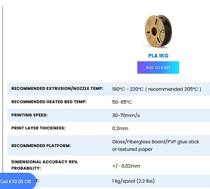

ste0024 Posté(e) Janvier 9 Partager Posté(e) Janvier 9 (modifié) selon le site elegoo Température d'extrusion/buse recommandée : 190°C - 220°C (recommandé 205°C) Modifié (le) Janvier 9 par ste0024 Lien vers le commentaire Partager sur d’autres sites More sharing options...
Slender13 Posté(e) Janvier 11 Auteur Partager Posté(e) Janvier 11 Le 09/01/2024 at 08:56, ElijahBaley a dit : question peut être idiote, mais avant de lancer ta première impression à tu mis la calibration sur ON? Bonjour, merci pour ta réponse, alors heuuuu non, , je le laisse tout le temps sur off je trouve que sa met trop de temps pour commencer une impression surtout actuellement que je n'arrive pas a régler la machine, mais si c'est nécessaire a chaque fois alors je vais l'activer. merci beaucoup Le 09/01/2024 at 09:27, ste0024 a dit : selon le site elegoo Température d'extrusion/buse recommandée : 190°C - 220°C (recommandé 205°C) Salut, merci pour ta réponse, actuellement je suis sur le site de Eleggo pour avoir plus de détails sur les conseils d'utilisations. je viens a l'instant de lancer une impression test avec ces parametres : buse a 220°c et le plateau a 50°c et vitesse d'imp : 50mm/s, et ca a l'air de faire son travail. merci J'ai aussi une extrusion permanente de ma buse, en préchauffage ma buse perd du PLA et je me demande si ca serait pas a Lien vers le commentaire Partager sur d’autres sites More sharing options...
