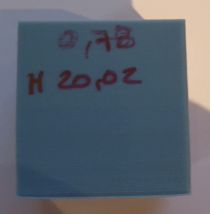

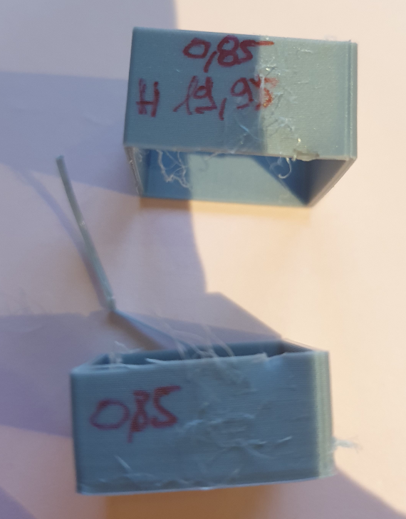

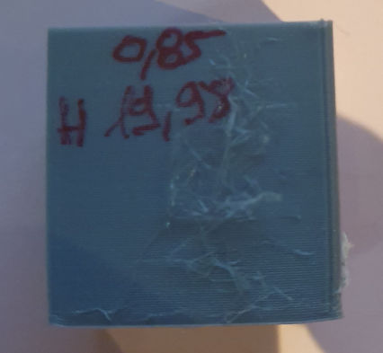

J'ai refais un cube et je sais dire que c'est le côté arrière qui est plus large :
vue de derrière, épaisseur 0.85mm avec une hauteur de 19.98mm :
et à l’opposée (vue de devant), épaisseur 0.78mm avec une hauteur de 20.02mm :
Les deux côtés ayant une épaisseur de 0.78mm et une hauteur de 19.98mm
Je l'ai coupé en deux (sur 20mm c'est difficile de faire plus en propre) et je trouve la même épaisseur de 0.85mm

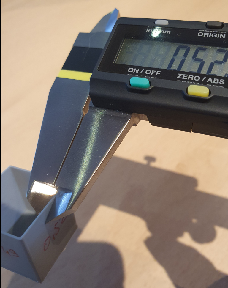

Du coup je viens d’essayer avec plusieurs version de Cura :
version 5.2.1:
- côté droit : 0.52mm
- devant : 0.52mm
- côté gauche : 0.50mm
- derrière : 0.50mm
version 5.4.0
- côté droit : 0.49mm
- devant : 0.47mm
- côté gauche : 0.49mm
- derrière : 0.52mm
version 5.5.0
- côté droit : 0.50mm
- devant : 0.48mm
- derrière : 0.52mm

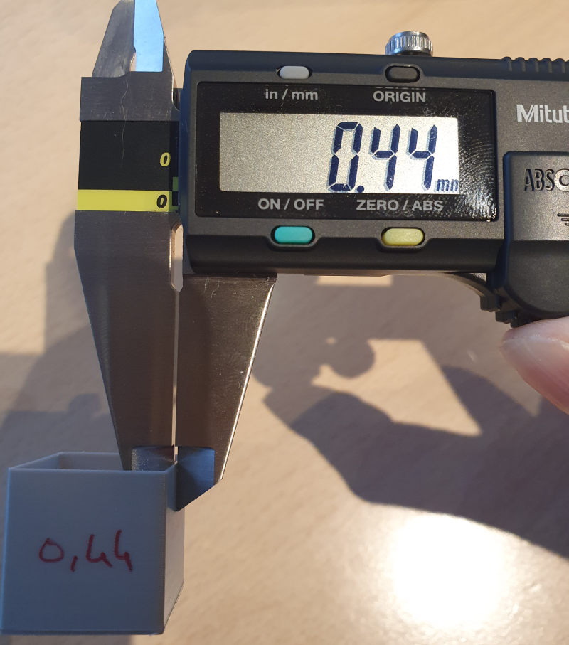

Comme hier avec PrusaSlicer en mode "vase spirale" j'ai :
- côté droit : 0.44mm
- devant : 0.44mm
- côté gauche : 0.44mm
- derrière : 0.44mm
le problème serait donc (peut-être) logiciel ? Qu'en pensez-vous ?

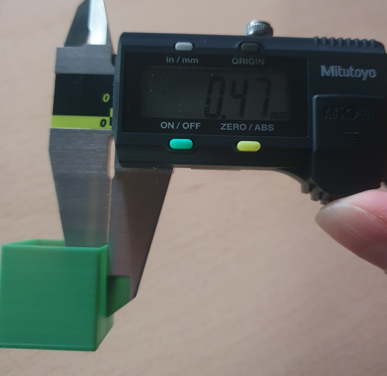

oui je suis d'accord avec toi je chipote mais si je dois faire des pièces qui doivent s'emboiter et que cela n'est pas possible pour quelques centièmes de milimètres c'est quand même agaçant.
Je mesure au pied a coulisse et sans prendre en compte la première couche.

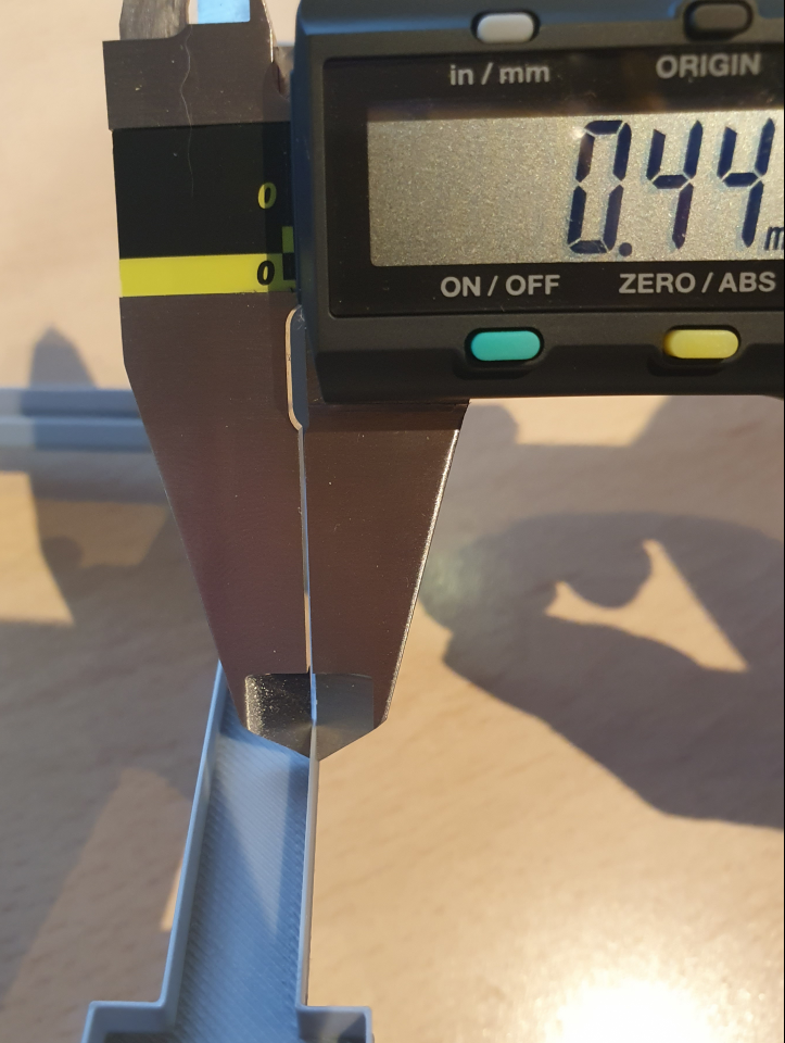

PrusaSlicer
Cura
Je n'ai aucun fil a l'intérieur des cubes. Avec PursaSclicer
je confirme l'épaisseur avec une autre pièce dans les même conditions
a la rigueur que je trouves 0.47mm à la place de 0.44 sur tous les côtés, je me dirais que c'est la façon de fonctionner de Cura, mais ce côté aléatoire et ces écarts, 0.47, 0.49,0.52 ça me choque plus étant donné le résultat avec PrusaSlicer.

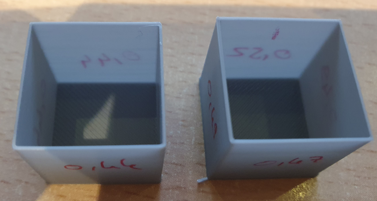

sans conviction j'ai tenté avec un autre PLA Cura donne 0.49mm à 0.56mm et PrusaSlicer donne 0.47mm sur les quatre côtés selon mon outil wish

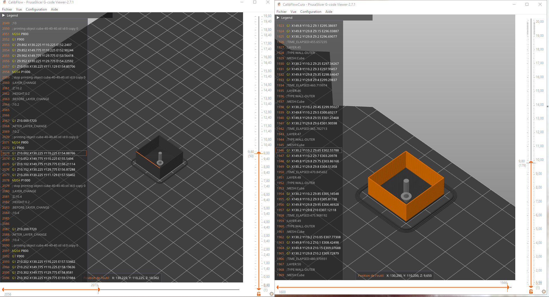

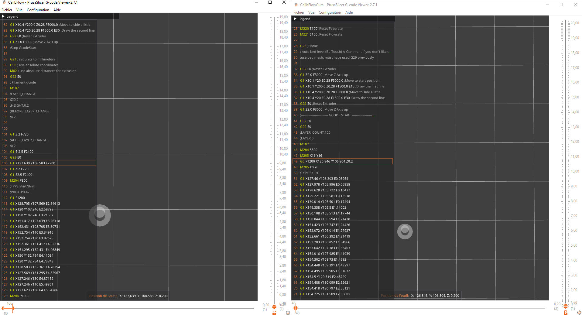

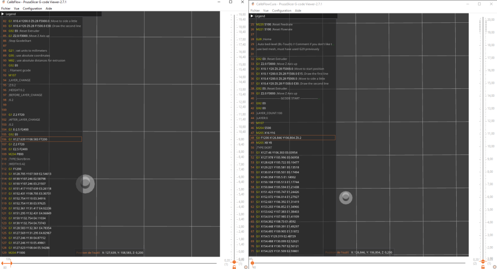

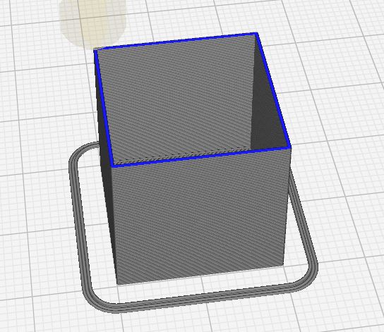

Le Gcode Viewer de PrusaSlicer va peut-être m’éclairer ?
a gauche le cube de PrusaSlicer 2.7.1 et à droite celui de Cura 5.6.0 :
je suis exactement au même endroit dans les deux séquences
ait il venir de quelque chose comme un G21 que je n'ai pas dans Cura ou un G90 que j'ai mais dans le Gcode de fin ?

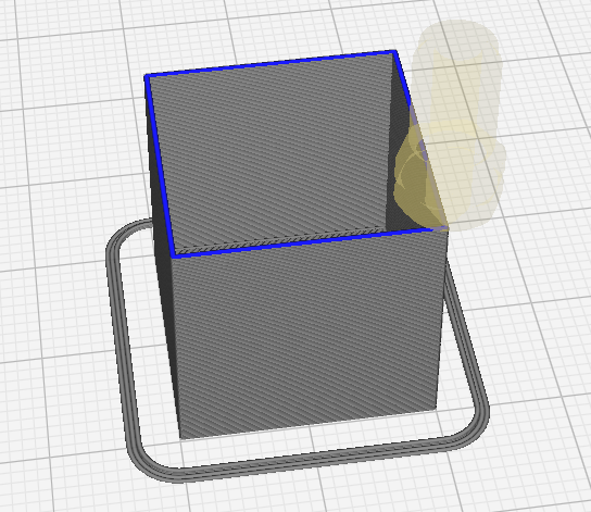

Bon je me suis un peu emballé... J'ai tout déréglé pour tout re-régler pour recommencer les investigations.

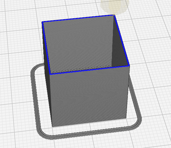

En reprenant la première recommandation de fvuichard j'ai enlevé les dernière couches sur lesquelles j’avais un doute après une mesure.
Il s'avère que j'ai bien 0.44mm sur mes quatre côtés.
Donc a priori j'ai un problème avec la dernière couche (peut-être plusieurs) qui sont plus épaisses quand il arrive en haut mais uniquement sur les deux derniers côtés :
image.png.6845bf7aadd1a928b46a65050abb2edd.pngimage.png.fe7cf1135ded5bf31e12f879dd063e0d.pngimage.png.ee49bc0ad18ef074d7fdbcc48efd3b9b.png
Les deux dernières ligne imprimées sont celles qui sont plus épaisses à la sortie.
Ça ne change rien au fait que je n'ai pas ce phénomène avec PrusaSlicer.
Donc a priori le pb vient du mode spiraliser dans Cura.

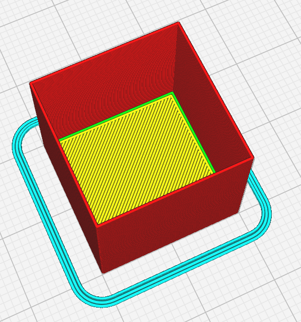

"Lisser les contours spiralisés" est actif ?
oui effectivement cette option était cochée.
j'ai relancé le test sans l'option mais pas de différence dans le résultat.

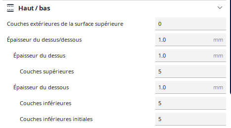

J'ai fait un essai avec ma version de cura et regardé le Gcode. Le paramètre d'épaisseur dessus / dessous, même en mode spiralisé, semble changer qq chose.
Je n'ai pas le temps de creuser cet après midi; regarde si toi tu vois différence.
Modifié (le) par KpDp_3D
Oui ceux là.
Quand on lit le setting guide de Cura (copie ci joint) , "débit progressivement réduit afin d'éviter une surextrusion..." peut être que cela ne se passe pas idéalement.
Bon, en réfléchissant, est ce que tu vas faire du spiralé ? Il y a peut être un bug dans Cura (suis en 5.1.0 à voir avec autres versions) avec interaction entre la spiralisation et les hauteurs dessus dessous qui impacte la dernière ligne.
