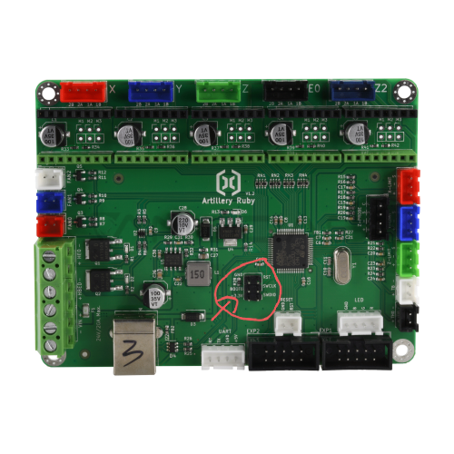

Nunki0 Posté(e) Janvier 10 Partager Posté(e) Janvier 10 (modifié) Salut, Alors attends, il y a beaucoup de questions dans ton post. Je te rassure, j'ai installé récemment klipper sur ma x2 et toi s'est super bien passé. il y a une heure, mijean a dit : J'ai voulu tout recommencé mais même ponterface et STM32 ne ce connecte plus a ma X2!! C'est normal, Pronterface n'est fait que pour marlin. Klipper fonctionne très différemment. il y a une heure, mijean a dit : Klipper ne voie pas mon imprimante ?? Il faut que tu donnes des détails et des photos, c'est compliqué de répondre.... Quelle erreur as tu exactement ? Une erreur que tu as pu faire ( je l'ai faite aussi en mettant klipper sur la mienne ) c'est de mal régler les pins de communication dans la page de config avant le flash. Je crois qu'ils sont mis par défaut à PA11/PA12 mais que la x2 utilise les PA9/PA10 il y a une heure, mijean a dit : Y a t'il moyen de réinstallé le firmware d'origine de la X2 via la micro SD? Les firmware d'origine se trouvent sur le site du fabricant je crois. Par contre je ne sais plus si cela se fait par micro sd. Par contre, tu peux passer l'imprimante en mode dfu en l'ouvrant et en connectant le pin boot0 au 3.3v avant de l'allumer. Ça te permettra de reflasher klipper si tu le souhaites, ou de mettre marlin avec les outils pour les stm32. EDIT: voici le firmware d'origine sidewinder-x2-stock-firmware.bin Modifié (le) Janvier 10 par Nunki0 1 Lien vers le commentaire Partager sur d’autres sites More sharing options...

Nunki0 Posté(e) Janvier 11 Partager Posté(e) Janvier 11 il y a 31 minutes, mijean a dit : pour les pins de connections je ne rappel pas avoir fait ce choix au moment de l'installation sur mon Raspberry?? Ce n'est pas le raspberry le problème, c'est quand tu as flashé la machine. Quand tu fais un "build and flash" via kiauh, ou quand tu fais un Make Flash (ça revient à même), tu auras une fenêtre de réglage dans les tons blancs et jaunes. Il faut que tu desactives "low level configuration" pour avoir accès à tout. il y a 33 minutes, mijean a dit : Pour le frmware stock de la swx2 je pensais que l'on pouvais le faire sans ouvrir les entrailles de la . Normalement tu peux, mais il faut pouvoir se connecter à l'imprimante via Pronterface pour envoyer une commande. Je crois que c'est malheureusement la seule autre façon de faire. Je pense que tu n'échappera pas à utiliser le pin de boot. Lien vers le commentaire Partager sur d’autres sites More sharing options...

mijean Posté(e) Janvier 12 Auteur Partager Posté(e) Janvier 12 bonsoir, J'ai tout recommencer du début et rien y fait je dois pas être douée Au moment de copier le MCU j'ai eu ça: je me suis dit je laisse tombé j'ai donc ouvert la bête mis ensemble boot et 3v Relancé st32 et la au magie j'ai put réinstallé le firmware stock de SW mais rien ne fonctionne !!elle s'allume bien mais le BLtouche clignote et je ne peut même pas lancer un HOME. Faut t'il enlever le cavalier du boot et 3V après flashage? Lien vers le commentaire Partager sur d’autres sites More sharing options...
Nunki0 Posté(e) Janvier 12 Partager Posté(e) Janvier 12 Ah oui il faut déconnecter le boot et le 3v après ! Par contre ta seconde photo est surprenante, l'imprimante n'est pas connectée en uart. Ça doit détecter autre chose... il y a 17 minutes, mijean a dit : J'ai tout recommencer du début et rien y fait je dois pas être douée Tu as recommencé quoi? Si tu as juste réinstallé klipper sur le raspberry, ça ne va rien changer. Tu ne m'a pas dit non plus quels pins tu as modifié dans la config raspberry. C'est compliqué de t'aider si tu ne fais pas un retour rigoureux de ce que tu fais... S'il y a des choses que tu ne comprends pas bien, dis le, c'est mieux que d'essayer de bidouiller des trucs au hasard. Lien vers le commentaire Partager sur d’autres sites More sharing options...
