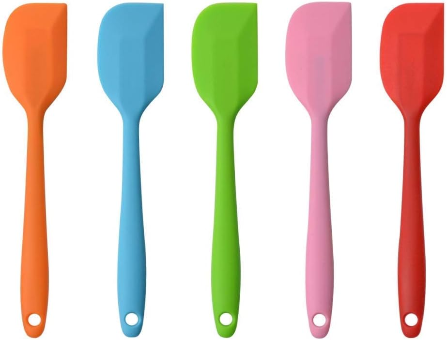

Ironblue Posté(e) Janvier 11 Partager Posté(e) Janvier 11 Pense à prendre une spatule en silicone pour la prochaine fois J'ai ça et c'est nickel pour remuer la résine dans le bac ou pour enlever des ratés collés au fep Lien vers le commentaire Partager sur d’autres sites More sharing options...
bblt Posté(e) Janvier 11 Auteur Partager Posté(e) Janvier 11 ha, oui, j'allais oublier ça merci commandé Lien vers le commentaire Partager sur d’autres sites More sharing options...
