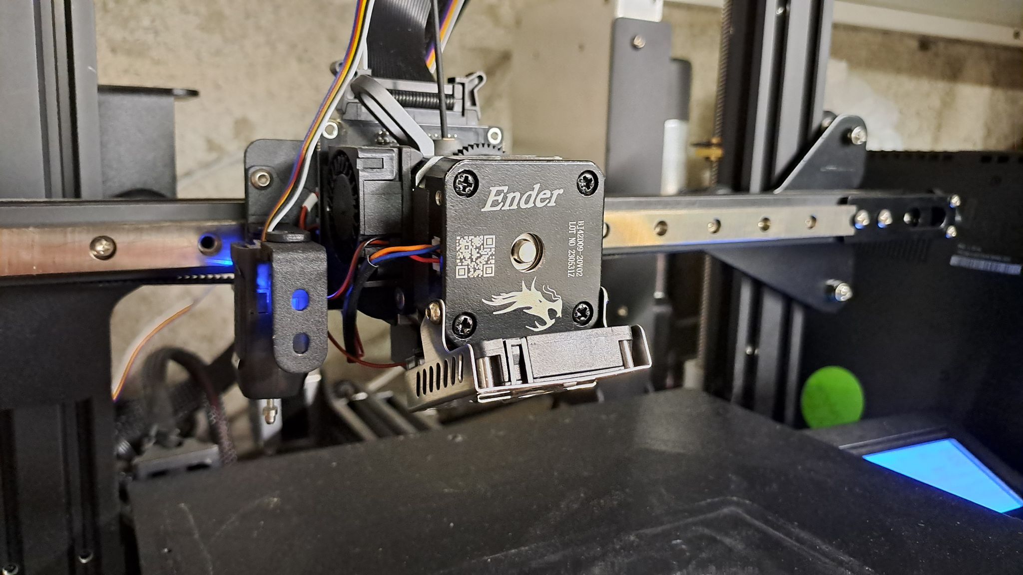

tout est dans le titre, j ai upgradé mon  ender3 pro en remplaçant la carte mère par une BIGTREETECH SKR MINI E3 V3 et une tête d'impression Sprite Extruder Pro et un cr touch.

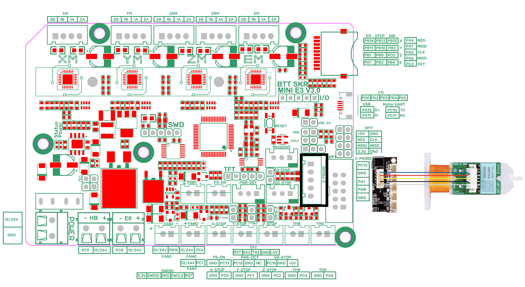

Voici un firmware compilé à partir des dernières sources fiables de Marlin (V2.1.2.1) et des fichiers de ce message que j'ai adaptés à ta carte BTT: fichiers.zip
pour la carte E3 mini V3, il faut modifier/remplacer les fichiers ini/stm32g0.ini et buildroot/share/PlatformIO/scripts/generic_create_variant.py (j'ai suivi les indications de ce message )

- BLtouch branché sur le port spécifique à 5 broches (pas le connecteur Zmin):
Citation

Salut Pommeverte.
Je comprend le problème de la vis trop longue sur le rouleau et c'est tout a fait plausible, mais je n'ai pas eu ce soucis car j'ai installer un rail à la place du support a galet.
Tu peux le voir sur la photo.
Encore merci.
