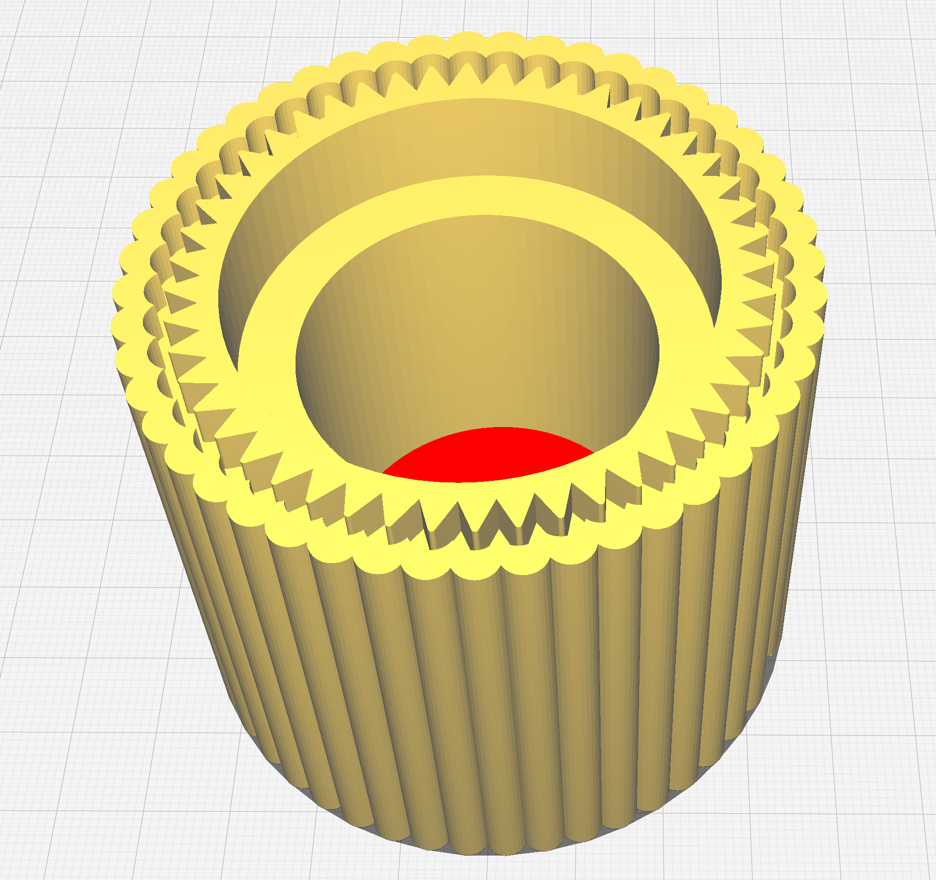

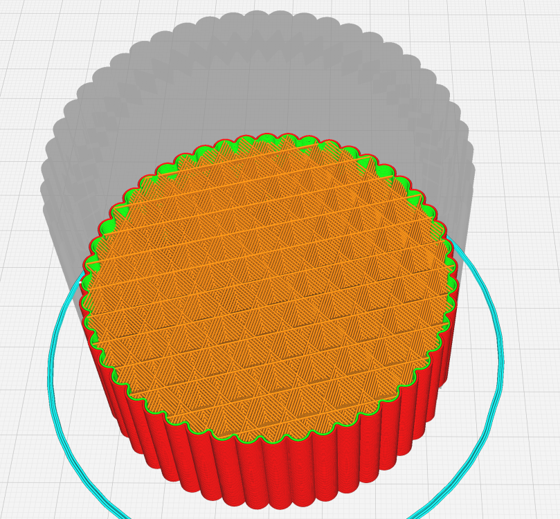

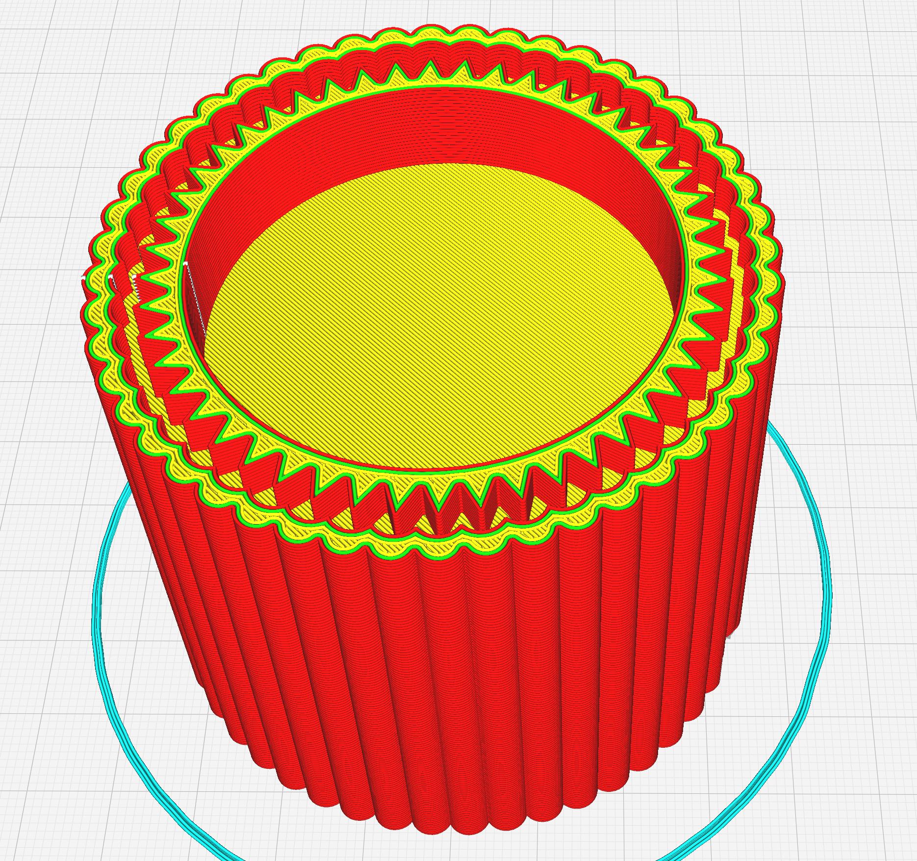

Aleksw Posté(e) Janvier 16 Partager Posté(e) Janvier 16 Bonjour à tous, Je rencontre un problème en important un fichier stl (que j'ai modélisé sur sketchup) sur mon slicer. (j'ai testé avec Cura et Creality Print, le problème est le même dans les 2 cas) Mon modèle est un genre de pot, avec plusieurs parties évidées à l'intérieur à différentes profondeurs : Lorsque je le découpe, le slicer supprime systématiquement le gros cylindre vide et le remplace par du remplissage : Avez-vous déjà été confronté à ce problème ? Mon fichier sjetchup de base est très propre, sans arrêtes ou faces superflues, j'ai donc pas l'impression qu'il s'agisse d'un problème de conception. Merci d'avance pour vos réponses ! Lien vers le commentaire Partager sur d’autres sites More sharing options...
Alain D. Posté(e) Janvier 16 Partager Posté(e) Janvier 16 Problème Sketchup je crois : https://community.ultimaker.com/topic/44736-problème-de-découpage/ 1 Lien vers le commentaire Partager sur d’autres sites More sharing options...
Aleksw Posté(e) Janvier 16 Auteur Partager Posté(e) Janvier 16 Merci beaucoup, c'était effectivement un problème de faces inversées. Lien vers le commentaire Partager sur d’autres sites More sharing options...
