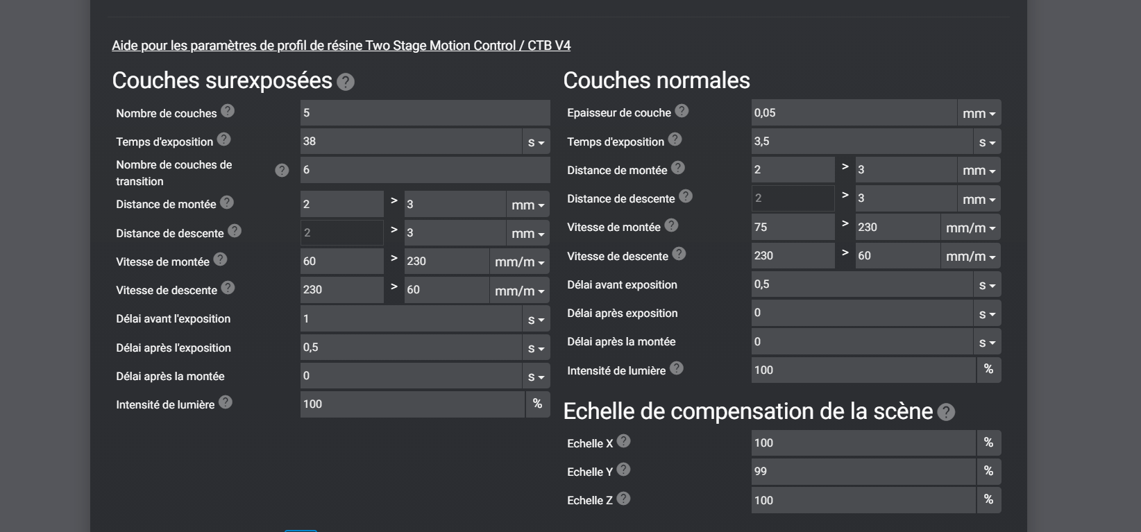

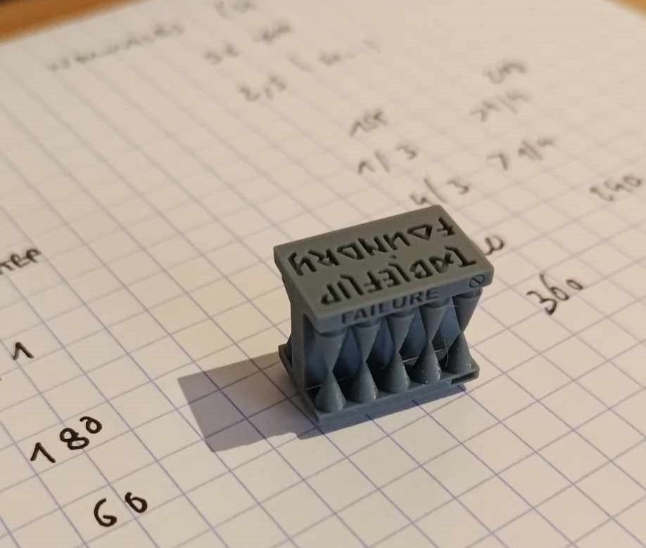

Popow9 Posté(e) Janvier 17 Partager Posté(e) Janvier 17 (modifié) Bonjour à tous, J'ai tenté mes premières impressions 3D et comme vous devez vous en douter... ça n'a pas fonctionné. J'ai comme matos : Une elegoo mars 4 9K De la résine standard élegoo J'ai contrôlé : Le leveling Le test d'exposition nettoyage du bac + affichage du logo Contrôle du FEP (monté d'origine) Retrait des divers film de protection Nettoyage du plateau à l'IPA et contrôle de son plan (en bref il est plat). Chaleur de la pièce autour de 22°C J'ai tenté d'imprimer 3 fichiers Les cônes de calibration La tour fournie par elegoo Un fichiers perso avec de nombreux supports. J'ai rencontré 3 fois le même soucis : L'impression reste collée au fond du FEP. J'ai pris lecture de plusieurs sujets sur le forum. J'ai tenté de solutionner le problème en augmentant le temps d'exposition des couches de bases mais sans succès en allant jusqu'à 40 secondes. J'ai aussi augmenté l'épaisseur des couches à 100 microns. Certains évoquent de lubirifier le FEP au PTFE, avez vous déjà tenté cette méthode ? Que pensez vous des paramètres ? Je suis à cette heure avec les paramètres suivants : La question est large, j'espère avoir apporté le maximum d'éléments. Merci d'avance Théo Modifié (le) Janvier 17 par Popow9 fautes Lien vers le commentaire Partager sur d’autres sites More sharing options...
doudinator Posté(e) Janvier 17 Partager Posté(e) Janvier 17 moi je trouve que tu monte un peu vite ! tu as essayer de réduire un peu ? genre 60 ou 50 mm/min. voici mes paramètres : j'ai une resine rapide sunlu. de plus j'ai une Halot mage , donc j'ai plus de puissance que toi sur l'exposition. je dois globalement reduire au minimum des recommandations mes temps d'exposition. essaye de mettre 60 secondes, et test Lien vers le commentaire Partager sur d’autres sites More sharing options...

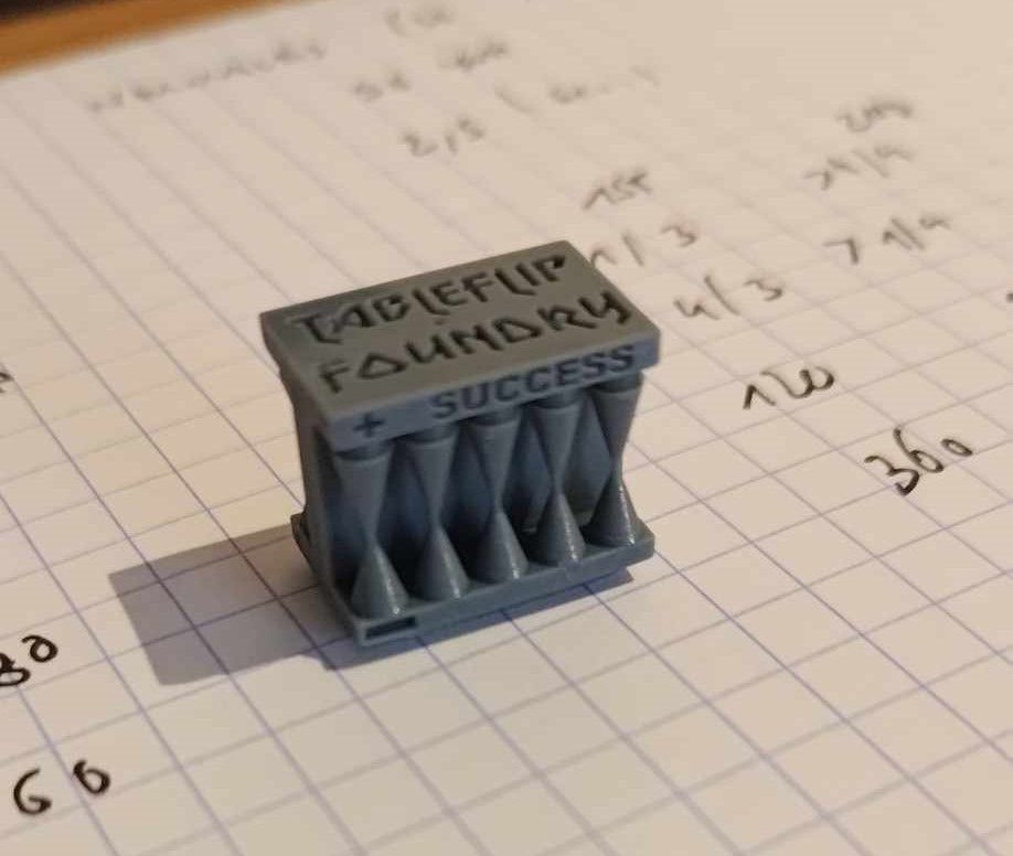

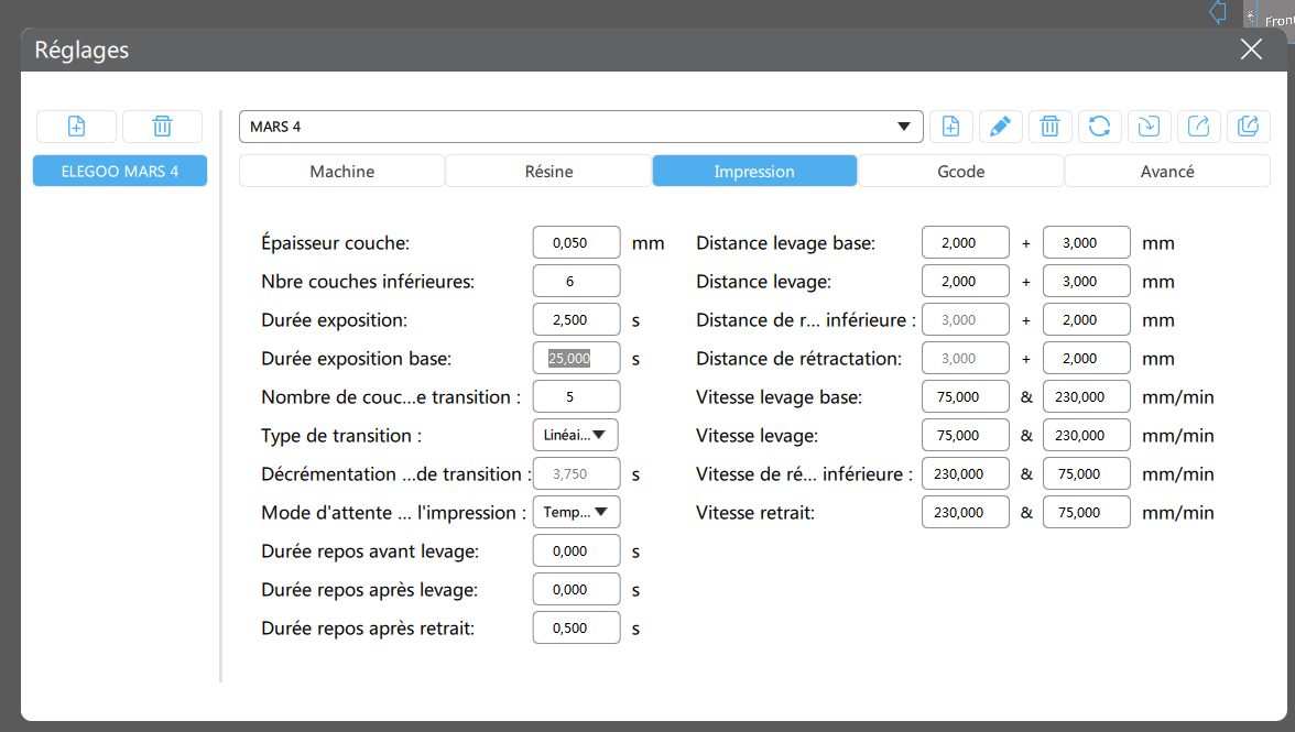

Popow9 Posté(e) Janvier 18 Auteur Partager Posté(e) Janvier 18 Hello Merci à vous 3, J'ai réussi un print du fichiers des cônes. J'avais refait une mise à zéro du plateau... on sait jamais et ça ne prend qu'une minute. J'ai sur les conseils de doudinator appliqué les paramètres suivants : Je pense au vu des résultats des cônes que je suis surexposé ? Il faut que j'abaisse mon temps d'expo progressivement ? Merci à vous tous 1 1 Lien vers le commentaire Partager sur d’autres sites More sharing options...
PPAC Posté(e) Janvier 19 Partager Posté(e) Janvier 19 (modifié) Il y a 6 heures, Popow9 a dit : Oui tu semble en sur-exposition pour cette résine, hauteur de couche, température de l'environnement. Je dirais de tenter de diminuer la durées d'exposition des couches normale de -0.3s voir -0.5s et voir ce que donne une nouvelle impression des cônes. Modifié (le) Janvier 19 par PPAC Lien vers le commentaire Partager sur d’autres sites More sharing options...
