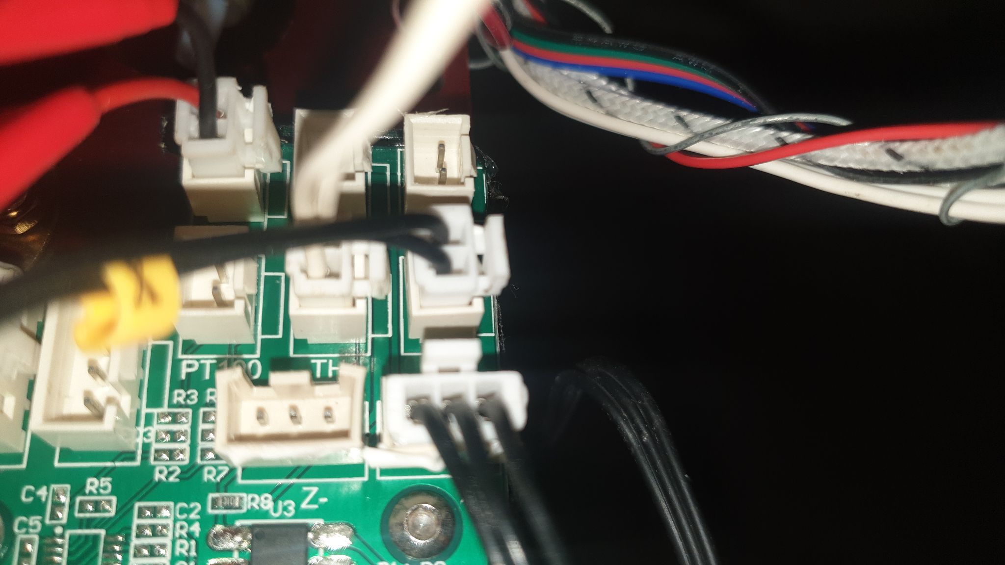

J'ai une CR10S PROV2 avec le firmware d'origine 1.7 et le Dwin set de Tiny machine pour le nouvel écran chargé et fonctionnel.
J'ai un BL Touch , je travaille avec un bed en verre et souhaite en changer pour un capteur capacitif.
La question est simple : ou dois je raccorder les 3 fils sur la carte mère?
Puis sans abuser une seconde question dois je installer un nouveau firmware ? Celui ci par ex :10SProV2_BIL_DW7.4.7.hex
Merci pour votre aide

J'avoue que ce changement n'est pas courant... Personnellement j'ai fait l'inverse sur ma cr10 s pro v1. Ceci dit ça m'intéresse. Est-ce que tu pourrais envoyer une photo des branchements sur ta carte mère et sur le pcb sur l'axe x où arrive la nappe? Normalement, les cartes mères de la v1 et la v2 sont identiques, ça devrait être facile de s'y retrouver.

Voici une photo de la carte mère sur laquelle on voit bien le banchement des 5 fils du BLTouch.
Pour info allez voir la video de Nexi tech "inductive sensor install" Tout serait parfait si au bout du fil que l'on voit couper et raccorder il montrait son origine sur la carte mère !!!
En fait, la les cr10s pro ont déjà un branchement pour des sondes inductives/capacitives sur le circuit imprimé qui est sûr l'axe x. C'est là qu'il faut brancher le capteur, et non directement sur la carte mère comme cela ets fait pour le bltouch. Il faut donc soit que tu sertisse un connecteur pour les trois câbles de ton capteur, soit que tu soudes des DuPont (dans ce cas, pense à utiliser de la colle chaude pour sécuriser la connexion). Fais bien attention à l'ordre des câbles, et tu branche tout ça sur le port Z- du circuit imprimé dont je te parlais, qui toit être inoccupé.20240123_060051.thumb.jpg.ccbf4b7dcd6d6180c42d78614a50bdfc.jpg

La platine est sous l'extrudeur et j'ai bien identifié la situation du branchement
En regardant la video de Nexi Tech je pourrai positionner les 3 fils dans le bon ordre.
Merci pour ton aide
