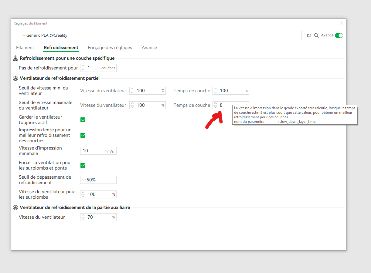

drogendo Posté(e) Janvier 22 Partager Posté(e) Janvier 22 Bonjour, Je souhaite imprimer un petit objet mais j'ai remarqué que sur l'impression il y avait une différence sur les lignes, cela est dû au "temps de couche" on le voit facilement. J'ai trouvé une vidéo qui en parle pour la vitesse de couche mais c'est pas le cas pour moi, c'est bien un problème de "temps de couche", il y a une option pour résoudre se problème ? La vidéo en question : https://www.youtube.com/watch?v=J_pxk7HP3RE Mon problème sur BambuStudio : Lien vers le commentaire Partager sur d’autres sites More sharing options...
RFN_31 Posté(e) Janvier 22 Partager Posté(e) Janvier 22 Bonjour, Ca me semble tout à fait normal... Les couches les plus longues sont celles formant une surfaces supérieures sur une partie de la couche. Donc au lieu de faire un simple remplissage du motif d'infill, l'imprimate doit remplir toute la surface concernée : c'est forcément plus long ! Si tu mets un infill de 100%, tu n'auras plus cette différence ... mais ce sera beaucoup plus long... Donc il n'y a rien à résoudre, juste comprendre comment fait l'imprimante pour réaliser ce qu'on lui demande Lien vers le commentaire Partager sur d’autres sites More sharing options...
hyoti Posté(e) Janvier 22 Partager Posté(e) Janvier 22 (modifié) Si ce que tu cherches est d'éviter des couches trop rapides, c'est là. Modifié (le) Janvier 22 par hyoti correction 1 Lien vers le commentaire Partager sur d’autres sites More sharing options...
arkane4 Posté(e) Janvier 22 Partager Posté(e) Janvier 22 C'est parfaitement normal il y a plusieurs réglages de vitesse en fonction des zones imprimées. Donc tu te retrouves avec des temps différents en fonction des zones. Sur ton schéma en vert tu as la zone initiale, qui est la plus lente afin de permettre une bonne accroche. En violet le mur extérieur et en jaune la surface supérieure. Pour la surface supérieure tu peux aussi avoir un réglage au niveau du repassage (si activé). Lien vers le commentaire Partager sur d’autres sites More sharing options...
