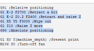

FACT Posté(e) Janvier 24 Partager Posté(e) Janvier 24 Bonjour, En fin d'impression (Prusa I3 MK3), la tête retourne à l'origine en ligne droite et dégomme la pièce tout juste imprimée. Je n'arrive pas à trouver le bon paramètre CURA qui me permettrait d'y retourner en évitant l'objet Merci d'avance Lien vers le commentaire Partager sur d’autres sites More sharing options...
hyoti Posté(e) Janvier 24 Partager Posté(e) Janvier 24 Regarde dans Cura ton gcode de fin dans paramètres de la machine Dans l'exemple ci-dessus , il monte le Z de 0.2mm, 3ième ligne puis de 10mm, 5ième ligne, en coordonnées relatives avant d'aller au repos, en coordonnées absolues. Tu dois avoir une valeur à rectifier, si la tête ne se relève pas un peu avant d'aller à sa position de parking. Lien vers le commentaire Partager sur d’autres sites More sharing options...
FACT Posté(e) Janvier 24 Auteur Partager Posté(e) Janvier 24 (modifié) Bonjour, mon gcode de fin est le suivant : M104 S0 M140 S0 ;Retract the filament G92 E1 G1 E-1 F300 G28 X0 Y0 M84 Modifié (le) Janvier 24 par FACT Lien vers le commentaire Partager sur d’autres sites More sharing options...

hyoti Posté(e) Janvier 24 Partager Posté(e) Janvier 24 D'après ton gcode, il coupe les chauffages( les M104), en regardant les gcodes Marlin, le G92 paraît obsolète, https://marlinfw.org/docs/gcode/G092.html Et le M84 n'est pas répertorié sûrement spécifique aux Prusa, mais je ne vois pas de relevage du Z avant le homing du X et Y Attends une réponse de quelqu'un qui connaît les Prusas. Lien vers le commentaire Partager sur d’autres sites More sharing options...
FACT Posté(e) Janvier 24 Auteur Partager Posté(e) Janvier 24 il y a 3 minutes, Alain D. a dit : Dans CURA, il y a un paramètre "Eviter les pièces imprimées lors du déplacement", rubrique "Déplacement", est-ce que la case est cochée ? Oui, elle l'est il y a 17 minutes, hyoti a dit : D'après ton gcode, il coupe les chauffages( les M104), en regardant les gcodes Marlin, le G92 paraît obsolète, https://marlinfw.org/docs/gcode/G092.html Et le M84 n'est pas répertorié sûrement spécifique aux Prusa, mais je ne vois pas de relevage du Z avant le homing du X et Y Attends une réponse de quelqu'un qui connaît les Prusas. Merci, mais est-ce qu'on peut pas lui dire d'aller en X=0 et Y=0 et Z de la hauteur de la dernière couche ? Lien vers le commentaire Partager sur d’autres sites More sharing options...
pascal_lb Posté(e) Janvier 24 Partager Posté(e) Janvier 24 (modifié) @FACT Après un G91 tu places un G1 Z10 Modifié (le) Janvier 24 par pascal_lb Lien vers le commentaire Partager sur d’autres sites More sharing options...

Solution hyoti Posté(e) Janvier 24 Solution Partager Posté(e) Janvier 24 Il y a 2 heures, pascal_lb a dit : @FACT Après un G91 tu places un G1 Z10 Bon j'ai retrouvé le M84, dans la liste des gcode Marlin, il est répertorié à M18, M84 Ouf, https://marlinfw.org/docs/gcode/M018.html sous Cura 5.6 pour la MKS3 il y a comme gcode de fin : il manque toujours un relavage du Z avant le parking de la tête. il faudrait que tu rajoutes avant la ligne M104 comme te l'a indiqué @pascal_lb G91 ; positionnement relatif G1 Z10 ; monte Z de 10mm G90 ; positionnement absolu cette dernière ligne est à mettre à la suite ou en tout cas avant la ligne G1 X0 Y210 ou celle G28 X0 Y0 Lien vers le commentaire Partager sur d’autres sites More sharing options...
FACT Posté(e) Janvier 25 Auteur Partager Posté(e) Janvier 25 Il y a 10 heures, hyoti a dit : Bon j'ai retrouvé le M84, dans la liste des gcode Marlin, il est répertorié à M18, M84 Ouf, https://marlinfw.org/docs/gcode/M018.html sous Cura 5.6 pour la MKS3 il y a comme gcode de fin : il manque toujours un relavage du Z avant le parking de la tête. il faudrait que tu rajoutes avant la ligne M104 comme te l'a indiqué @pascal_lb G91 ; positionnement relatif G1 Z10 ; monte Z de 10mm G90 ; positionnement absolu cette dernière ligne est à mettre à la suite ou en tout cas avant la ligne G1 X0 Y210 ou celle G28 X0 Y0 Ok j'essaie ça dans la journée, merci beaucup ! Lien vers le commentaire Partager sur d’autres sites More sharing options...
FACT Posté(e) Février 1 Auteur Partager Posté(e) Février 1 Le 25/01/2024 at 08:57, FACT a dit : Ok j'essaie ça dans la journée, merci beaucup ! Ca a marché, merci ! Lien vers le commentaire Partager sur d’autres sites More sharing options...
