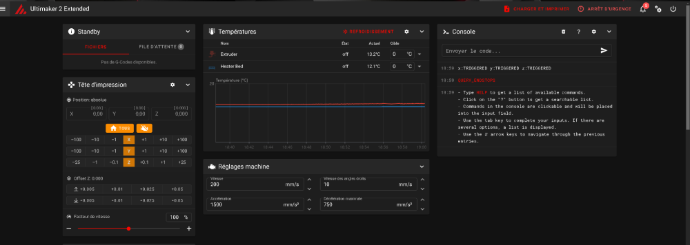

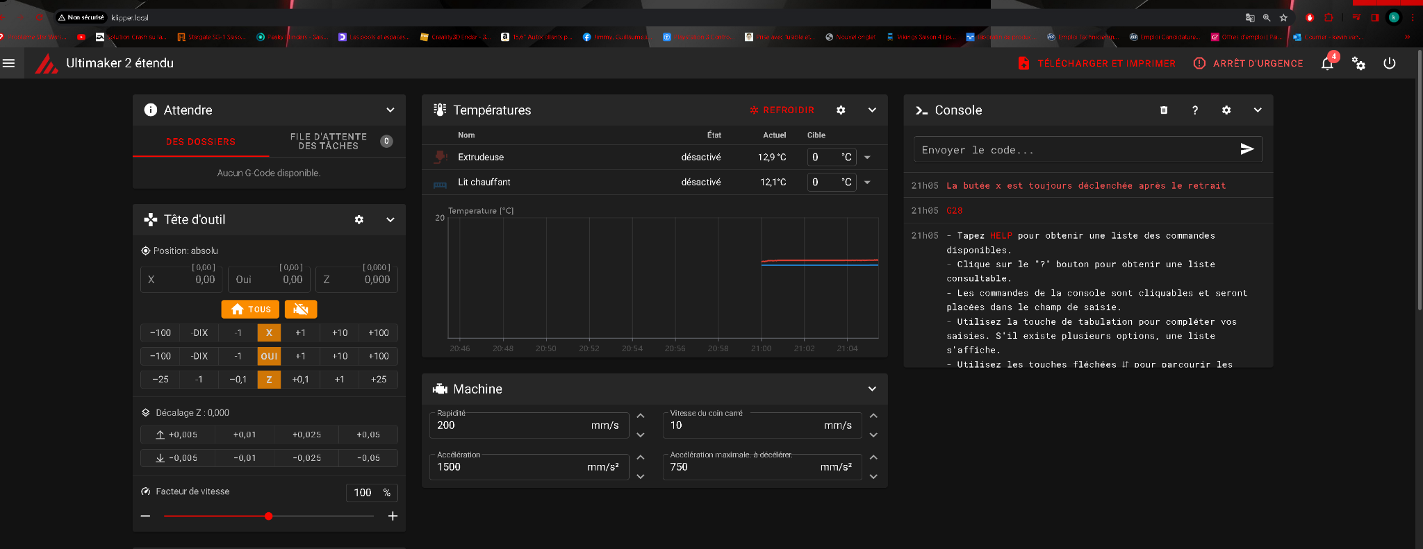

kevsparta23 Posté(e) Janvier 24 Partager Posté(e) Janvier 24 Bonsoir a tous. J'espère trouvé de l'aide et des réponses ici. Je possède un clone Utimaker 2 Extended avec une carte MKS Gen 2.1 tmc2209. J'ai su tout configurer pour Klipper (ma première fois donc pas vraiment évident) la tête répond a la chauffe, pareil pour le Bed mais des que demande de faire un auto home, il n'y a que l'axe x qui se déplace de 1cm vers la gauche avec le message d'erreur "La butée x est toujours déclenchée après le retrait" Quand je lui demande par exemple de déplacer l'axe Z de 1 cm, a ce moment la je me retrouve avec cette erreur ci : "Doit être l'axe d'origine en premier : 10,000 0,000 0,000 [0,000] j'ai fais mes petites recherches de mon côté mais rien de concluant... peut être une erreur dans mon printer.cfg En èspèrant avoir des conseils car je suis un peu perdu sur le coup Lien vers le commentaire Partager sur d’autres sites More sharing options...
Savate Posté(e) Janvier 25 Partager Posté(e) Janvier 25 Il y a 8 heures, kevsparta23 a dit : auto home, il n'y a que l'axe x qui se déplace de 1cm vers la gauche avec le message d'erreur "La butée x est toujours déclenchée après le retrait" tête au milieu, tu peux essayer une commande QUERY_ENDSTOPS (ou le bouton qui traîne dans mainsall pour tester les endstops) tu dois n'avoir que des états 'open' si ce n'est pas le cas il faut inverser la logique des endstop : dans le printer.cfg tu rajoutes un ! (ou tu l'enlèves) devant le pin du endstop qui pose problème. si tu as endstop_oin: ^PB0 tu le remplaces par endstop_oin: !^PB0 ou l'inverse si le ! est déjà présent. la doc de klipper à ce sujet : Contrôles de la configuration - Documentation Klipper (klipper3d.org) 1 1 Lien vers le commentaire Partager sur d’autres sites More sharing options...
kevsparta23 Posté(e) Janvier 25 Auteur Partager Posté(e) Janvier 25 Merci pour cette précieuse réponse ! je viens de taper la commande "QUERY_ENDSTOPS" et cela m'affiche qu'ils sont "déclenché" Je suppose que cela veux dire que le problèmes ne vient pas de la... Lien vers le commentaire Partager sur d’autres sites More sharing options...
Savate Posté(e) Janvier 26 Partager Posté(e) Janvier 26 Il y a 9 heures, kevsparta23 a dit : Merci pour cette précieuse réponse ! je viens de taper la commande "QUERY_ENDSTOPS" et cela m'affiche qu'ils sont "déclenché" Si la tête est au milieu, Ils devraient être open, open, open Pour être sur : tu appuie sur un endstop et en restant appuyé tu refais un query_endstops Si il passe en open -> inverser les pin (pour le endstop x par exemple tu mets endstop_pin: ^!PE5) Si il reste en triggered -> le pin n'est pas le bon Il y a 9 heures, kevsparta23 a dit : Je suppose que cela veux dire que le problèmes ne vient pas de la... au contraire, ça veut dire que le problème vient de là Lien vers le commentaire Partager sur d’autres sites More sharing options...

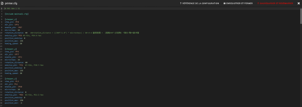

kevsparta23 Posté(e) Janvier 29 Auteur Partager Posté(e) Janvier 29 Le 25/01/2024 at 07:01, Savate a dit : tête au milieu, tu peux essayer une commande QUERY_ENDSTOPS (ou le bouton qui traîne dans mainsall pour tester les endstops) tu dois n'avoir que des états 'open' si ce n'est pas le cas il faut inverser la logique des endstop : dans le printer.cfg tu rajoutes un ! (ou tu l'enlèves) devant le pin du endstop qui pose problème. si tu as endstop_oin: ^PB0 tu le remplaces par endstop_oin: !^PB0 ou l'inverse si le ! est déjà présent. la doc de klipper à ce sujet : Contrôles de la configuration - Documentation Klipper (klipper3d.org) Bonsoir, vos réponse ont été plutôt concluante, j'ai ajouté le point d'exclamation sur le Endstop Y et X. Maintenant Klipper détecte tout les fin de courses sans problèmes, Quand je lui demande de faire un auto home, il le fait au niveau de l'axe X et Y sans problèmes, par contre l'axe Z ne répond pas. par contre après l'auto home si je demande un déplacement a l'axe Z il le fait. j'ai l'impression qu'il ne trouve pas sa position d'acceuil. Je pense être vraiment près du but, surement un dernier petit réglage et ca devrais être bon mais je ne sais pas trop lequel, en espèrant de nouveau recevoir de précieux renseignement Lien vers le commentaire Partager sur d’autres sites More sharing options...
Savate Posté(e) Janvier 30 Partager Posté(e) Janvier 30 Il y a 11 heures, kevsparta23 a dit : Maintenant Klipper détecte tout les fin de courses sans problèmes, Quand je lui demande de faire un auto home, il le fait au niveau de l'axe X et Y sans problèmes, par contre l'axe Z ne répond pas. Ton endstop Z est placé ou ? tu peux mettre ton printer.cfg en pièce jointe ? Lien vers le commentaire Partager sur d’autres sites More sharing options...
