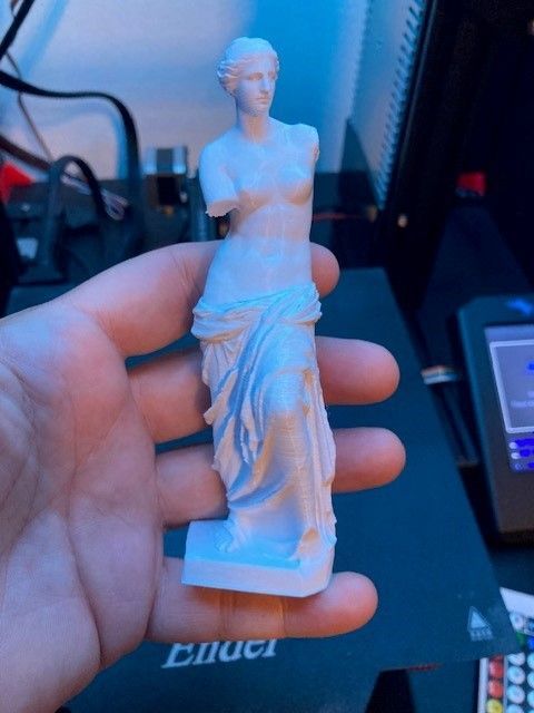

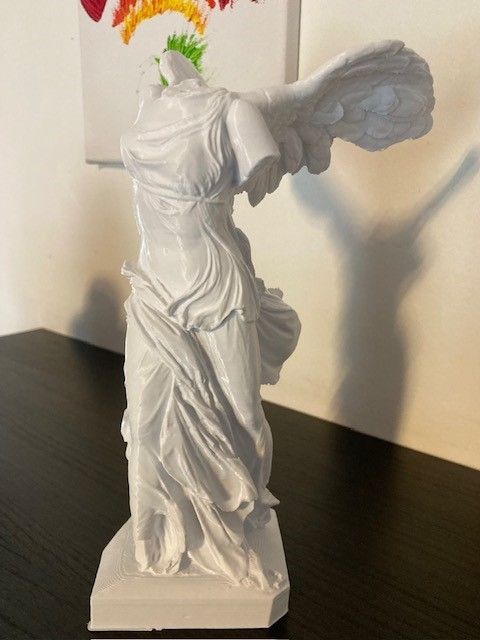

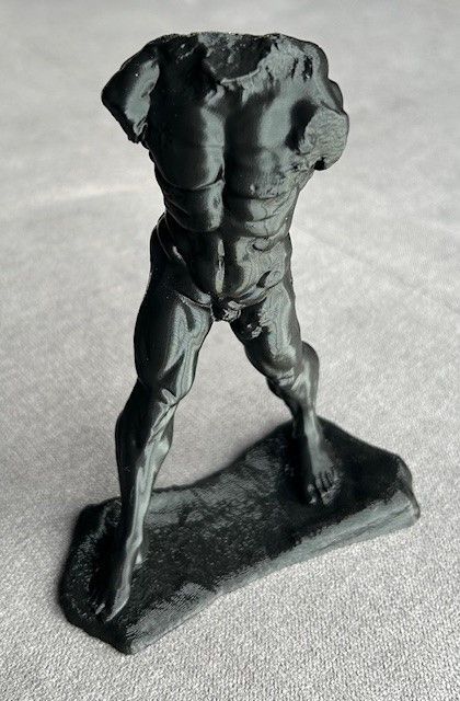

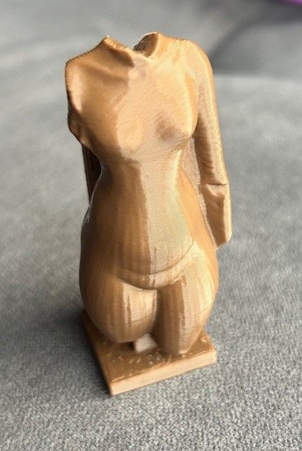

I_Phil_Good Posté(e) Janvier 25 Partager Posté(e) Janvier 25 Bonjour à tous, Humble amateur de statue, (2 grecques ancienne et un Rodin pour le moment), je cherche depuis des mois une statue (que mon grand-père avait en réplique, ptite madeleine de Proust quoi) représentant un torse égyptien attribué à Néfertiti (les historiens ne peuvent en être sur) complètement introuvable... Sauf ! Que je l'ai trouvé sur Sketchfab en modele 3D ici Est-il possible de transformer ce modele en stl afin de me faire ce kiff de l'imprimer ? Merci de vos réponses Photos vite fait des mes modestes impressions : 11cm (pas encore "ébavurée/limée") 22cm (47h d'impression à 30mm/s) 17cm Lien vers le commentaire Partager sur d’autres sites More sharing options...

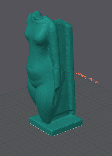

pommeverte Posté(e) Janvier 25 Partager Posté(e) Janvier 25 Salut @I_Phil_Good , ça fait longtemps! Le 25/01/2024 at 13:42, I_Phil_Good a dit : je cherche depuis des mois une statue ... représentant un torse égyptien attribué à Néfertiti ... complètement introuvable Tu as vérifié sur son insta? je suis quasi sûr qu'elle a dû poster une photo de sa statue. Plus sérieusement, comme on a la possibilité d'orienter le modèle dans tous les sens, j'ai fait un test en important des prises de vue (65 au total) pour générer un fichier OBJ avec le logiciel 3DF Zephyr (gratuit 1 mois). Le résultat est plutôt convainquant pour une 1ère tentative. Citation L'aspect rugueux fait penser à de la pierre, ce qui tombe plutôt bien dans ton cas . Comme le fichier compressé fait 30Mo, je préfère afficher une simple vue du résultat dans OrcaSlicer (fichier obj agrandi de 800%, ce qui donne une figurine de 196mm de haut) Le résultat pourrait sans doute être meilleur en choisissant le rendu "Matcap + Surface" et avec plus de vues (à tester) Lien vers le commentaire Partager sur d’autres sites More sharing options...
I_Phil_Good Posté(e) Février 6 Auteur Partager Posté(e) Février 6 Le 25/01/2024 at 19:40, pommeverte a dit : ça fait longtemps! C'est vrai, ca fait plaisir de te voir toujours aussi réactif ! Quotidien chargé et surtout imprimante qui marche au top du top, j'imprime beaucoup (au regard du temps que je passe chez moi) et suis a plus de 95% satisfait de ce que je sors, en grande partie grâce à ce forum . Le 25/01/2024 at 19:40, pommeverte a dit : Comme le fichier compressé fait 30Mo Ce qui veut dire que t'as reussi a sortir un .stl ? Le 25/01/2024 at 18:11, Skizhoo a dit : Le même modèle est en vente sur for3d.ru mais ??? ouais, 70 boules, pour un patrimoine de l'humanité... Je veux bien que le gars se soit casser le c*l pour le modéliser, mais faut pas déconner Merci de ta recherche Lien vers le commentaire Partager sur d’autres sites More sharing options...
pommeverte Posté(e) Février 6 Partager Posté(e) Février 6 (modifié) Salut, Il y a 1 heure, I_Phil_Good a dit : Ce qui veut dire que t'as reussi a sortir un .stl ? oui, enfin c'est un fichier obj, mais c'est tout comme . Il est dispo ici. Comme je l'ai écrit, c'est un 1er essai qui devrait être amélioré en augmentant le nombre de vues et le type d'affichage / rendu (voir les explications dans mon précédent message). Modifié (le) Février 6 par pommeverte Lien vers le commentaire Partager sur d’autres sites More sharing options...

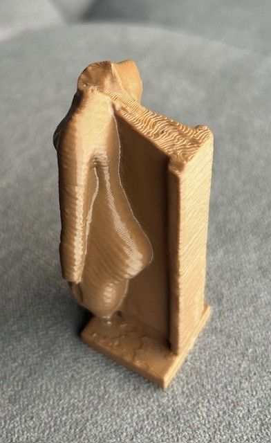

I_Phil_Good Posté(e) Février 14 Auteur Partager Posté(e) Février 14 (modifié) Je l'ai imprimé, toute mimi ! Seule grosse nuance d'avec le modèle, c'est le manque de texture, il y a des reliefs sur le drapé, ainsi que la déco de l'encolure. Tout est lissé. Mais elle est top, imprimée à 10cm : Modifié (le) Février 14 par I_Phil_Good 2 Lien vers le commentaire Partager sur d’autres sites More sharing options...

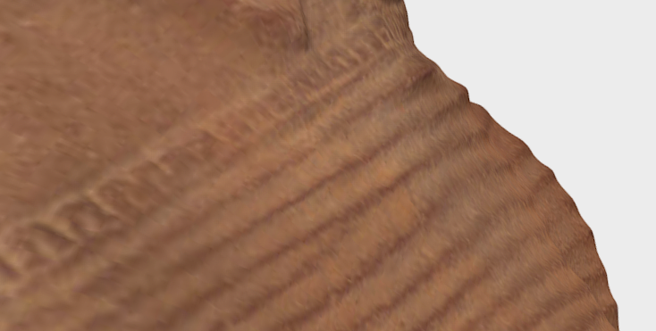

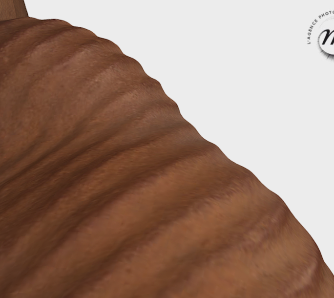

I_Phil_Good Posté(e) Février 18 Auteur Partager Posté(e) Février 18 J'avoue qu'en 22cm, ca peut etre top, mais si il n'est pas possible d'avoir la texture du drapé, comme par exemple illustré ici : ou là : Ca vaut surement pas le coup d'y passer du temps. J'ai essayé de contacter l'agence aussi, on va voir... Lien vers le commentaire Partager sur d’autres sites More sharing options...
