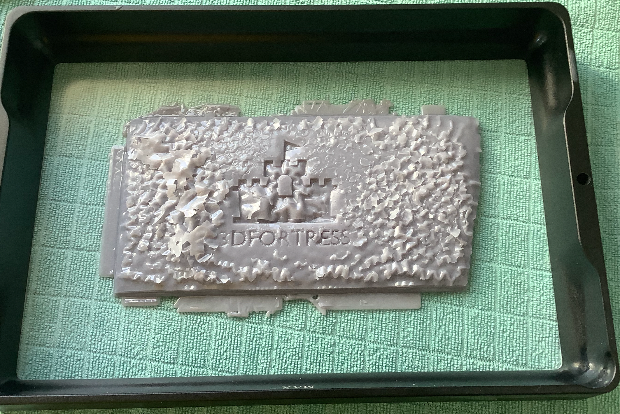

Nirtuo Posté(e) Janvier 27 Partager Posté(e) Janvier 27 (modifié) Bonjour à vous, S'agissant de mon premier message sur votre forum, je me permet avant tout de vous remercier pour le temps que vous accepterez de prendre pour m'expliquer comment solutionner le problème que je rencontre. J'ai acheté à mon père passionné de jeux de plateau (type Warhammer) une Mars4 Pro afin qu'il puisse imprimer ses propres figurines et décors. Tout fonctionnait parfaitement sur les premières figurines d'impression. Mon père a acheté des modèles de socle (pour poser les figurines) et de bâtiments à imprimer. Malheureusement, il rencontre un problème pour lequel je ne trouve pas de solution. Il semblerait que ses impressions restent "collées" au fond du bac. C'est comme si elles s'écrasaient sur elles mêmes. Normalement, nous utilisons Lychee Slicer pour ajouter les supports et nous n'avions jamais rencontré ce type de problème. Cela fait plusieurs impressions que le problème persiste. Vous l'aurez compris, nous sommes tout les deux complètement novice dans l'utilisation de ce type de matériel. J'espère donc que ma description du problème sera suffisamment parlante. Je joins deux photos d'illustration au problème. J'ai effectué des recherches sur votre forum et sur internet en utilisant les mots clés : écrasement - problème d'impression 3D - effondrement 3D ... Mais rien ne ressemble à notre rendu (à mon sens)... Un grand merci aux bonnes âmes qui sauront éclairer mes lanternes Modifié (le) Janvier 27 par Nirtuo Lien vers le commentaire Partager sur d’autres sites More sharing options...

Ironblue Posté(e) Janvier 27 Partager Posté(e) Janvier 27 Faudrait nous mettre une capture d'écran de l'orientation de la pièce pour l'impression, à mon avis mais sans savoir comment tu imprime je ne fait que supposer, c'est un problème de succion donc ta pièce reste coller au fep au bout d'un moment 1 Lien vers le commentaire Partager sur d’autres sites More sharing options...

Nirtuo Posté(e) Janvier 28 Auteur Partager Posté(e) Janvier 28 Merci Pascal, IronBlue et PPAC d'avoir pris le temps de m'apporter un début de piste. Je vais de ce pas regarder la vidéo. Je n'ai pas compris grand chose au problème de succion et de Fep (?) mais je vais creuser ce point là. Lien vers le commentaire Partager sur d’autres sites More sharing options...
