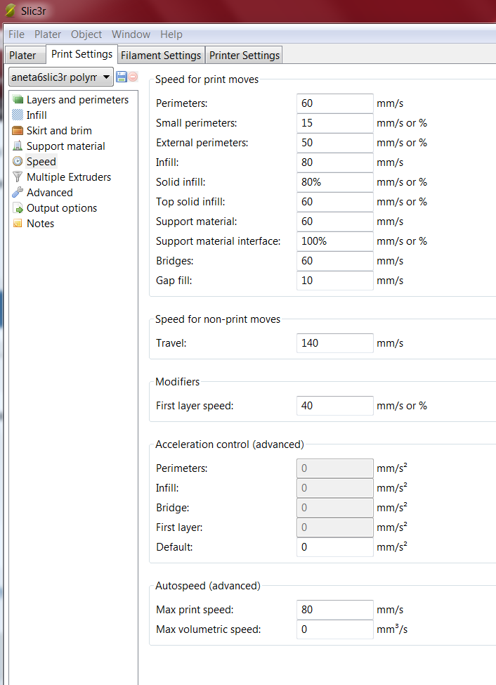

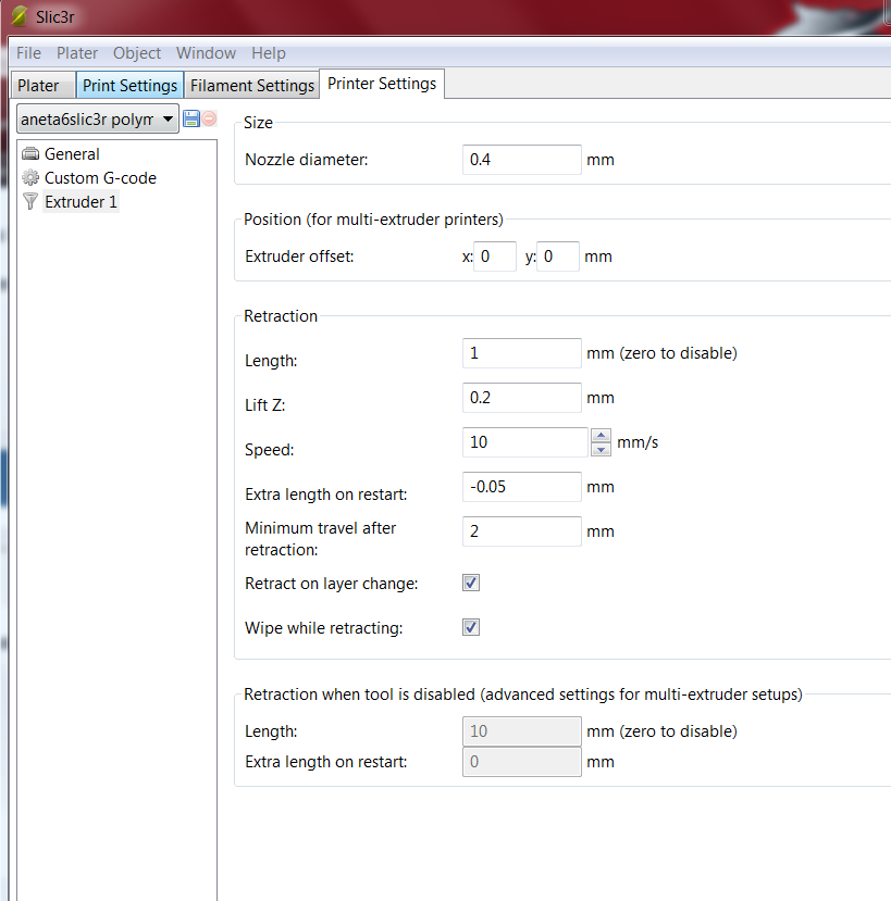

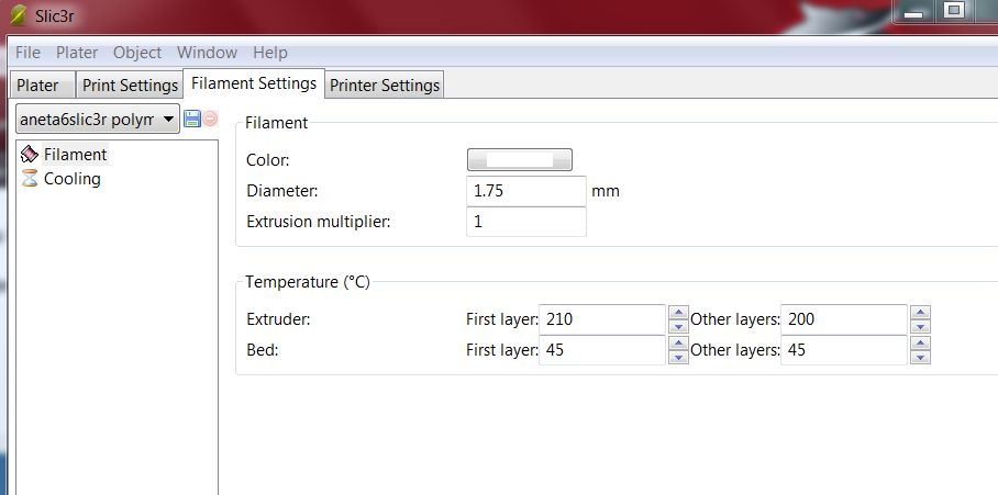

@Tekila63 Merci pour tes infos ! j'utilise slic3r et non pas cura donc j'ai un peu plus de paramètre que toi... je te mets les screenshot quand même si ça t'intéresse et pour les autre. Mais après, c'est vrai que ça dépend beaucoup du filament. Bon courage pour le system bowden ! J'ai pas trop envie ni le temps de me lancer la dedans. Pour l'instant, la qualité d'impression me suffit. Je vais juste essayer le filament de chez grossiste 3d et essayer les paramètres de rétraction et de température que tu m'as donné.

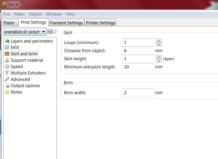

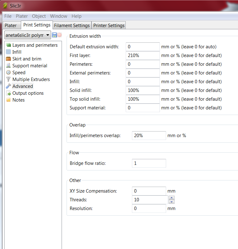

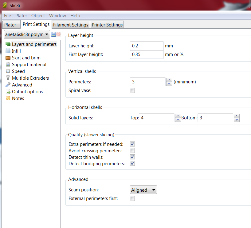

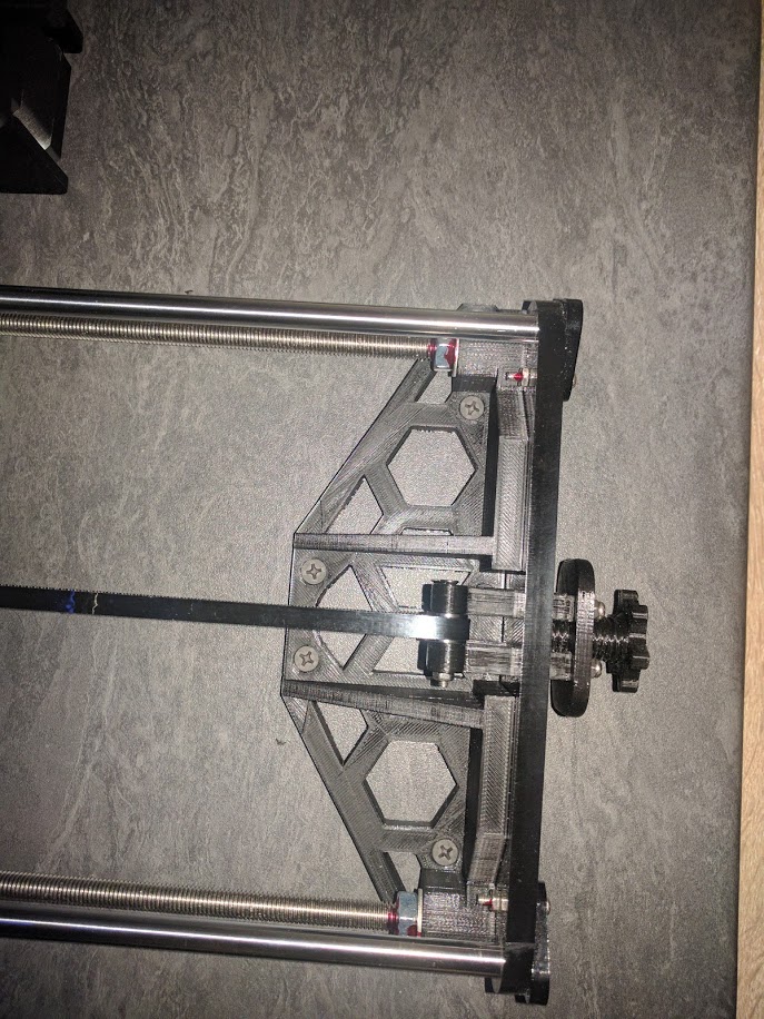

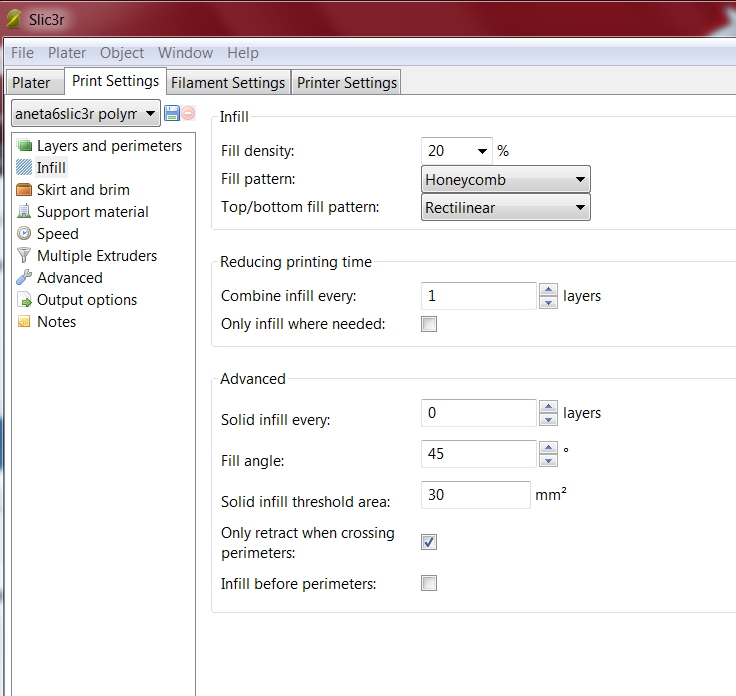

@cedrik31 J'ai aussi une anet a6. Pour ma part, j'ai mis du scotch de peintre. Je mets du "skirt" sur toute les pièces (image 3). C'est un contour pour débuter l'impression et remplir la buse. Ca ne fait pas parti de la pièce. Ensuite sur les pièces avec peu de contact sur le plateau je mets un "brim" mais c'est tout. Pas de raft. C'est du 0.75mm ton filament? Parce que moi c'est 1.75mm. Les pièces collent bien au plateau avec ça. La température du filament tourne autour de 205 à 210° pour la première couche et le plateau à 55° (un peu plus un peu moins en fonction des filaments). J'éteins le plateau dès que j'atteins 5mm car après ça chauffe la pièce et ça la déforme. Il faut vraiment que cette première couche soit plaqué sur le plateau et non juste déposé lors de l'extrusion. Il faut que le plateau soit bien de niveau. En général, je dois refaire le niveau toute les 4 à 5 impression ou si je déplace l'imprimante. La première couche est plus épaisse (0.35mm) puis 0.20 dans mon cas et la largeur des passages à 210% (image 5).

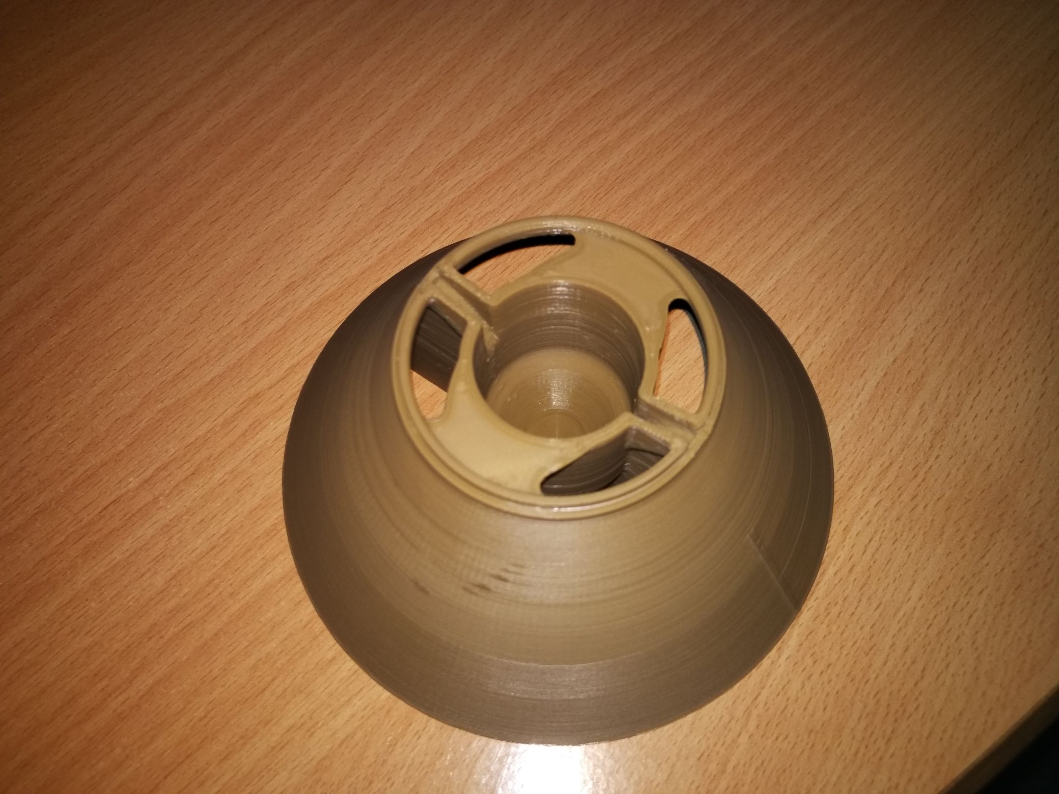

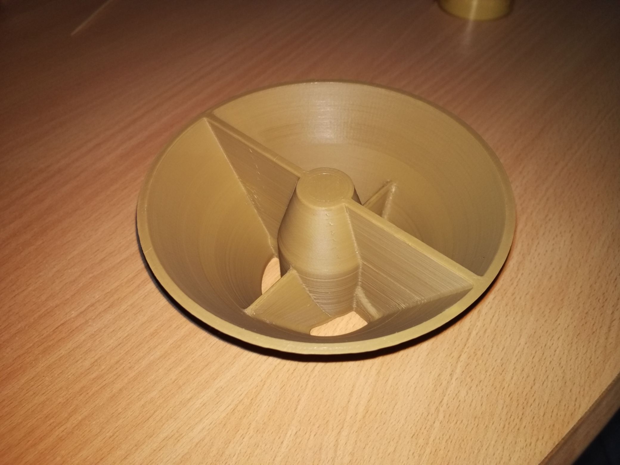

Avec tout ça, j'ai même parfois du mal à décoller les petites pièces qui n'ont pas de prises avec la main. Je dois utiliser une pince multiprise et protéger la pièce pour ne pas la marquer. Ci joint ma dernière création, un entonnoir pour une salière, poivrière.

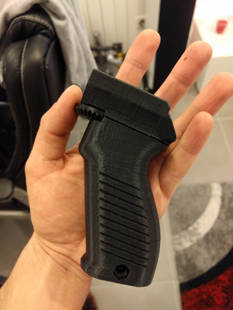

Poignée pour Sony Action Cam.
En ABS printée à 100mm/s
2/3 lignes se sont un peu décollées en raison de l'absence de caisson.

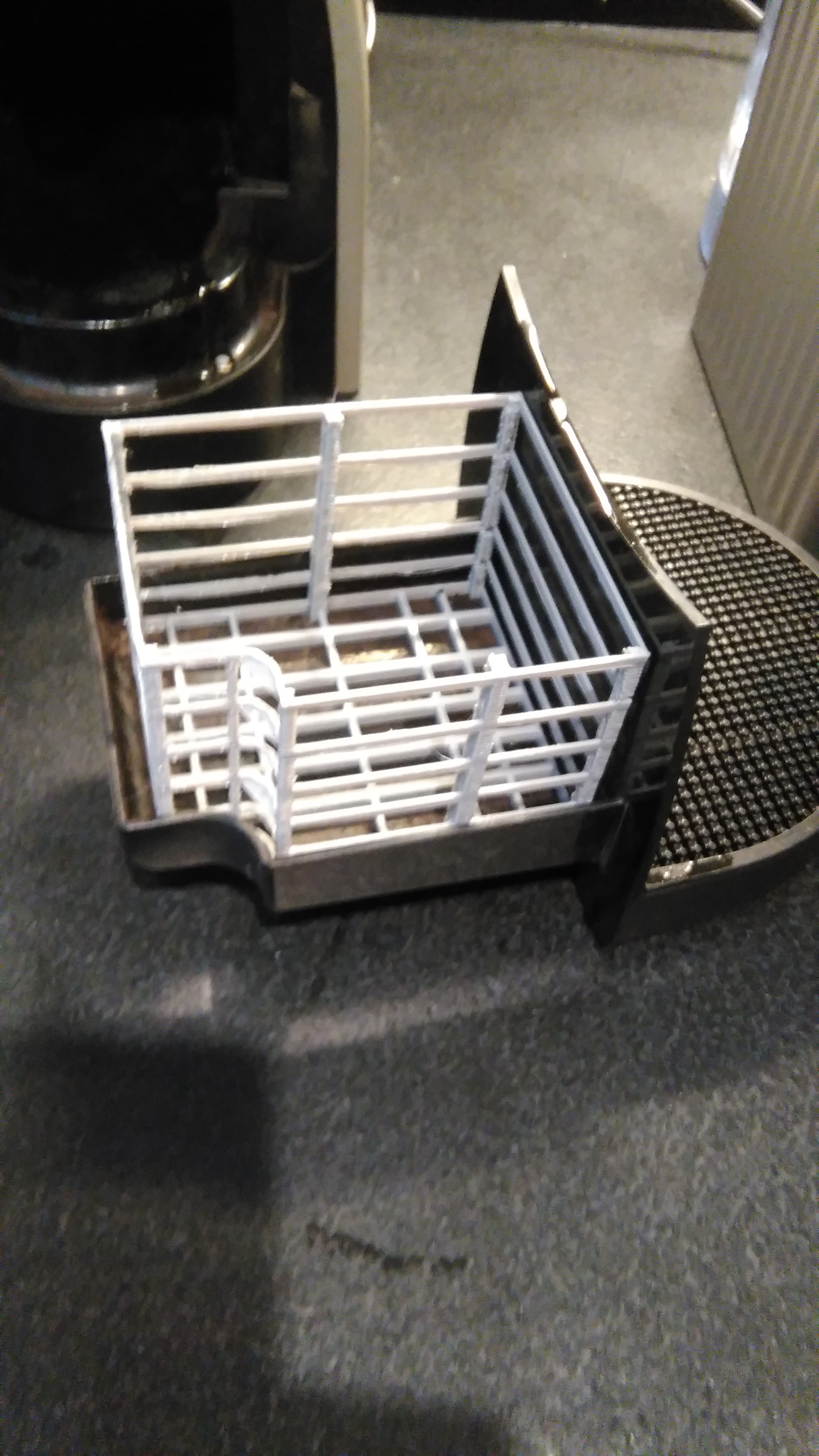

@cedrik31 Merci pour ton retour, est-ce que tu peux joindre une photo de ton montage avec la plaque en verre?

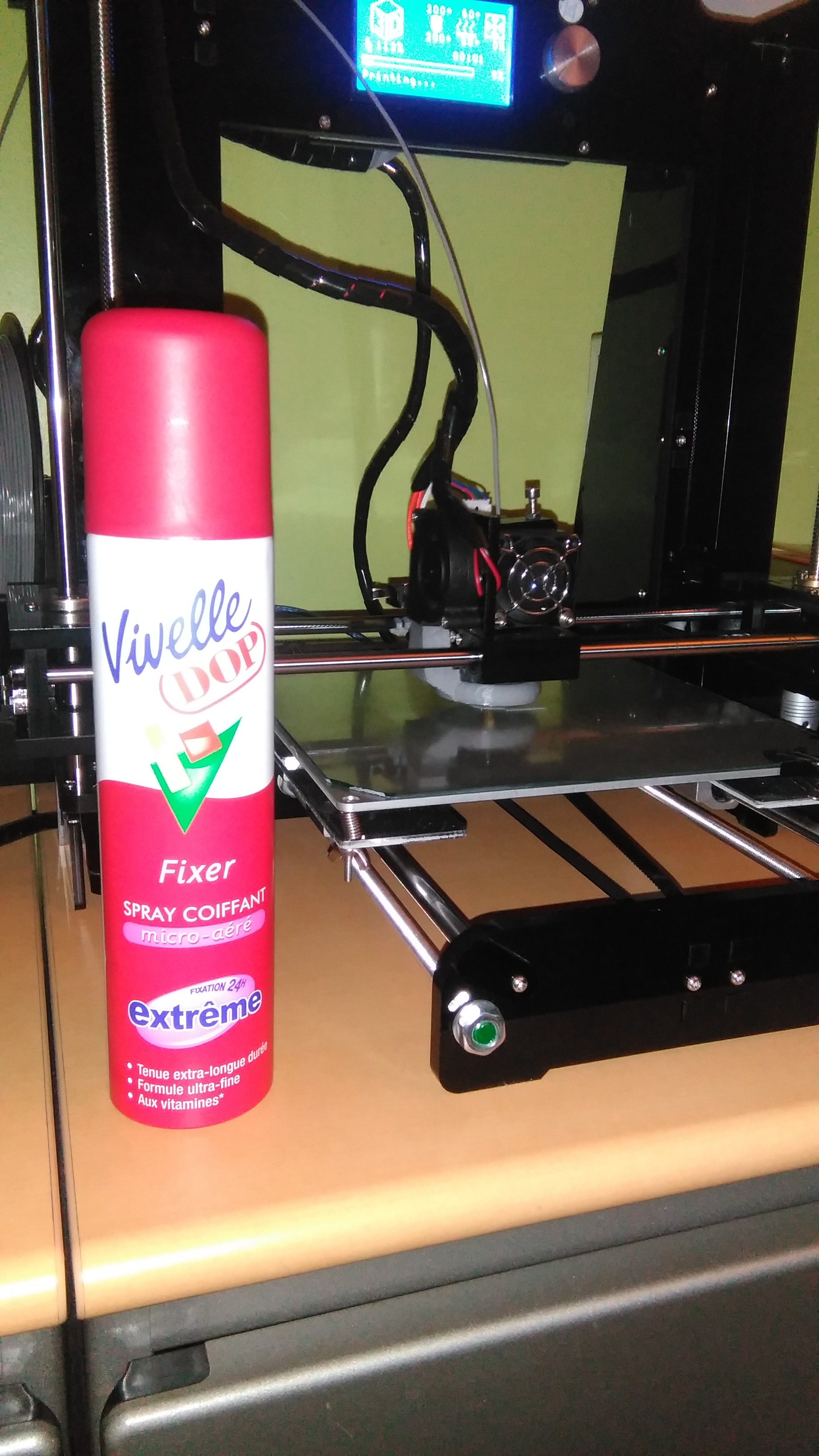

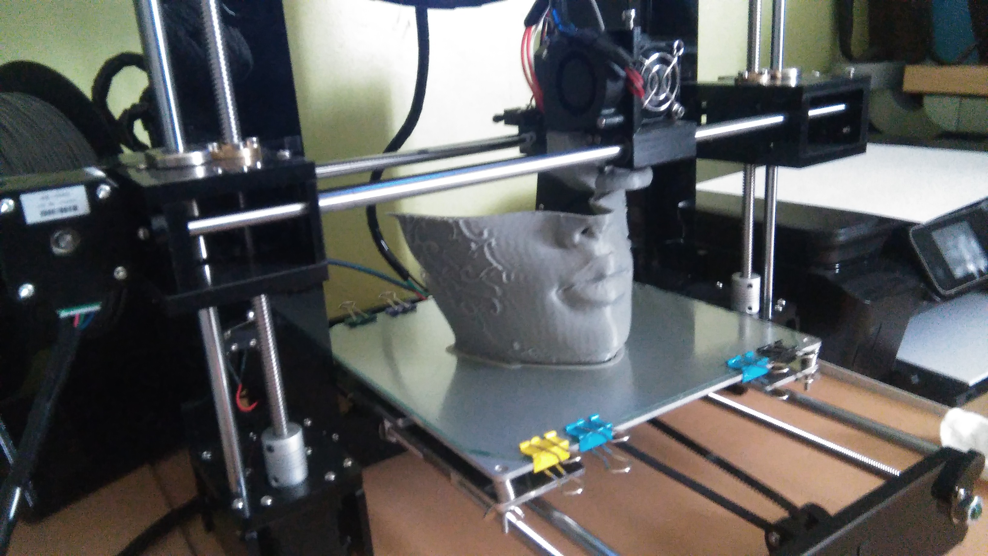

Volontiers !
Donc sur le "papier" ma solution avec accroche parfaite :
Une plaque de verre 2mm d'épaisseur (pas trop grave si la découpe n'est pas parfaite tant qu'elle est bien accroché au plateau chauffant en mettant des pinces à linges ou le top des pinces pour feuilles mais on fait avec ce qu'on a sous la main quand on teste !). J'avais mis au début seulement 2 pinces papier et le verre à glisser lors des mouvements rapides du plateau !!! ==> une accroche à chaque coin minimum).
De la laque Vivelle : 1 application toutes les 5 impressions environs (j'ai l'impression que ce n'est pas obligatoire mais je suis sur que ça tient encore mieux !)
J'imprime avec buse à 200° et plateau 60° le PLA.
Distance buse / plateau 0,15mm
Pour l'instant je reste en qualité 0,2 et vitesse entre 150% & 200% (je sais un peu barbare pour la qualité mais je suis impatient avec mon nouveau joujou, j'assume)
Ci-dessous les photos (la laque / un panier qui avait été jeté pour récupérer les dosette de café imprimé / un masque en cours avec pinces papier maintenant le verre sur le plateau)
Bonne journée

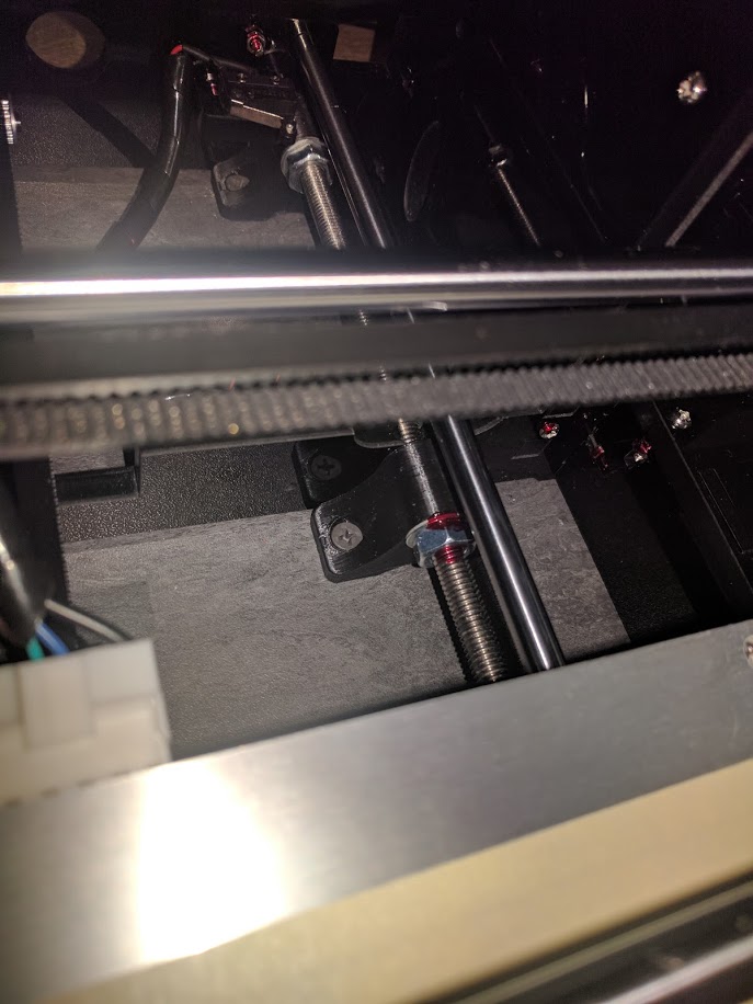

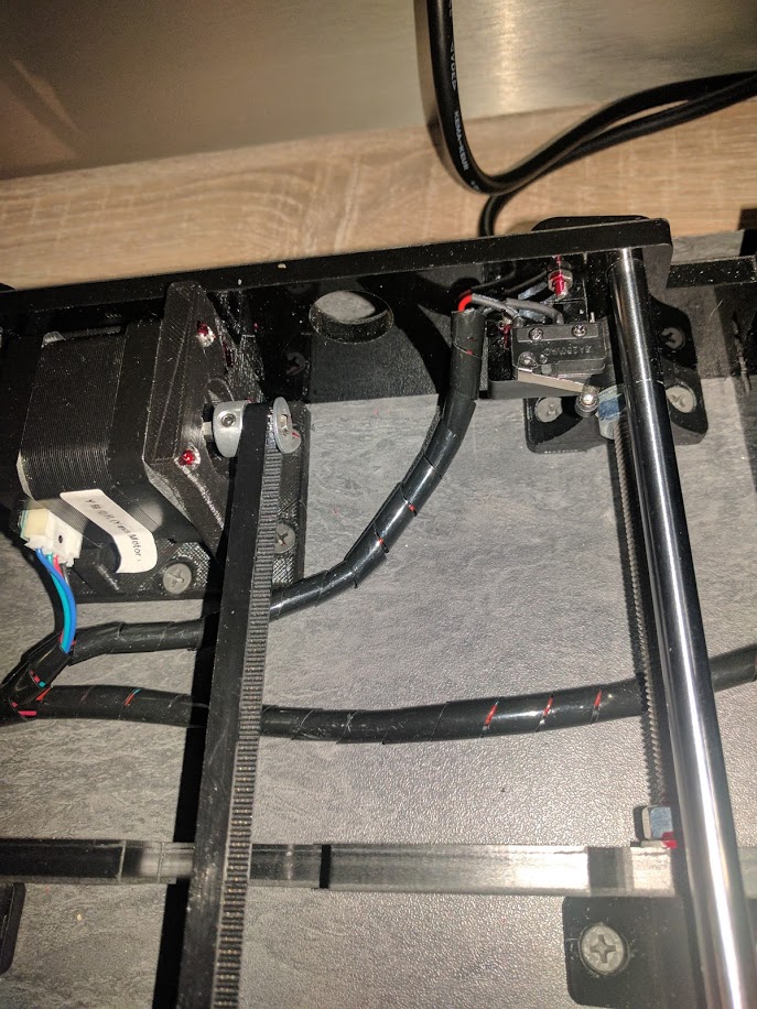

je viens de finir le montage de mon Anet A6.
J'ai un problème avec le switch de fin de course de l'axe Y.
Le plateau ne le touche jamais. Donc, c'est comme s'il ne servait à rien !
Pourtant, j'ai suivi la notice et le différents tuto, qui ne parlent pas de difficulté à ce niveau.
Comment cela se passe-t-il avec votre montage ?
