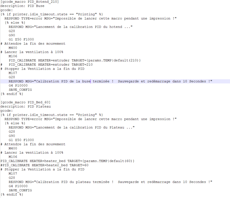

alors pour le mettre en place tu as 2 façon de faire soit ecrire les 2 macro dans le fichier printer.cfg et enregistrer et redémarrer, soit créer le fichier macro avec les 2 macro dedans et ajouter dans printer.cfg la ligne [include macro.cfg] en début de fichier cela a pour effet de dire a Klipper que le fichier macro.cfg contient des élément a prendre en compte.
Après sur l'interface Fluidd sur la navigateur sur la page principal dans la section macro tu verras les 2 macro de PID apparaitre, suffit de clique dessus 😉
Il y a 10 heures, MrMagounet a dit :
@MrMagounet Bonjour,
Ne m'en veut pas, mais le Jean ne comprends pas du tout 😥, pour moi la macro c'est ça (voir copie d'écran sous Visual Basic) tu me dis "soit écrire les 2 macro" ???... ou "soit créer le fichier macro avec les 2 macro dedans" à mettre dans printer.cfg sous la ligne [include macro.cfg<] que l'on aura pris soin d'écrire au préalable.
Du coup deux "macro"???..., ben.... je n'en vois qu'une en faite, je présume que je ne dois pas être le seul "à patauger" sous Klipper, le petit "tuto" serait peut être un allié, perso. c'est se que je fais pour moi, là, j'ai fais un petit tuto pour la calibration de l'extrudeur, les vidéos c'est bien, mais les personnes qui on le mérite de les faire, savent de quoi elles parlent et du coup vont vite et bien sur trop vite pour les néophytes, perso. je fais pas mal de replay avant de "pouvoir suivre"
Revenons à la "macro" moi j'étais parti pour faire un copier/coller depuis Visual Basic vers le dossier "printer.cfg sous Fluidd et "roule ma poule" mais il semblerais que je vais aller droit dans le mur, je vais attendre d'y voir plus clair ( j'ai une vue de bientôt 8 décennies 🤪)
Bonne journée à vous tous. (Soleil au Sud/Toulouse 😎)
@+ Jean
@MathJea dans le fichier Macro.cfg que je vous ai fournit il y a bien 2 macros comme tu peux le voir ici, une pour le PID buse et l'autre pour le PID plateau.
Après ta capture d'écran me fait voir un éléments a corriger sur le fichier que je modifierais :
- supprimer les ligne #    PID_CALIBRATE HEATER=extruder TARGET=210 & #PID_CALIBRATE HEATER=heater_bed TARGET=60
- et remplacer les caractère accentué de la langue FR Klipper support le ASCII a l'anglo-saxonne sans aucun accent et donc ils peuvent crée un soucis.

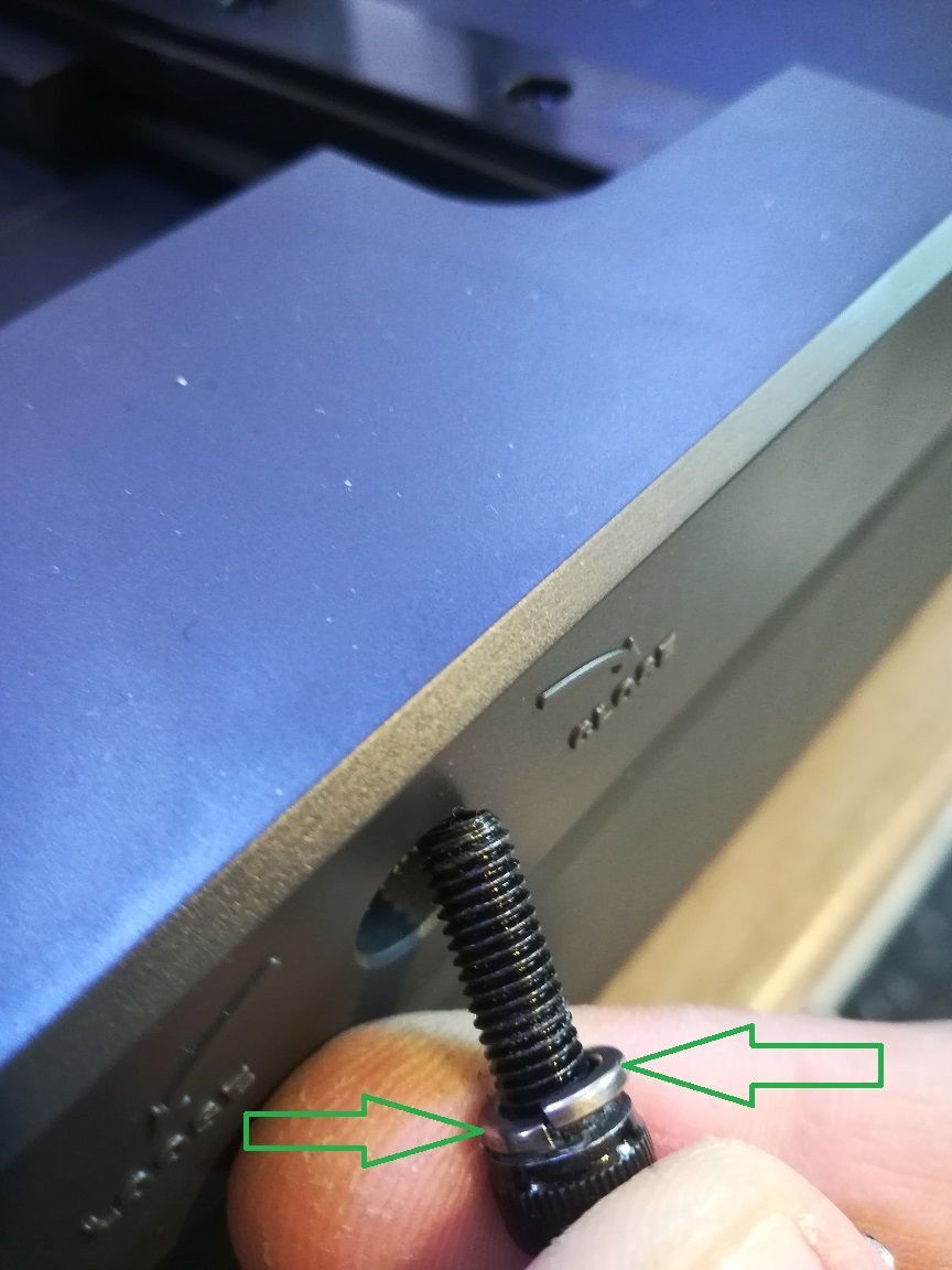

J'ai reçu mes deux X4-PLUS. Alors... Comment dire. C'est frustrant, car on voit bien deux belle machines qui ont amélioré leurs qualitées par rapport aux X1 et X2 (modèle que je possède déjà depuis plusieurs années).

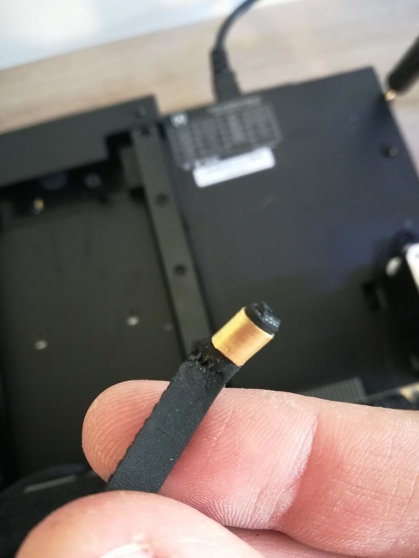

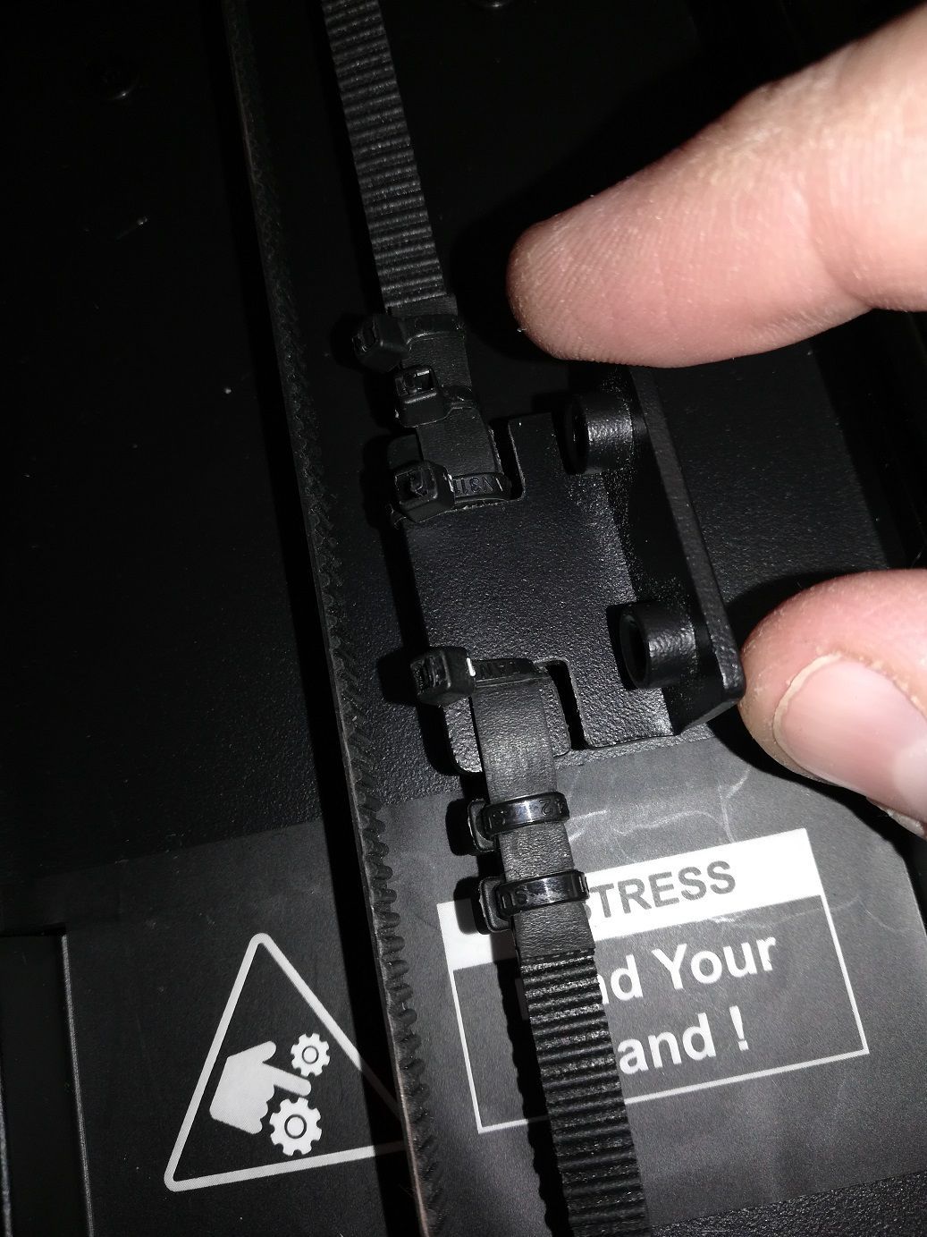

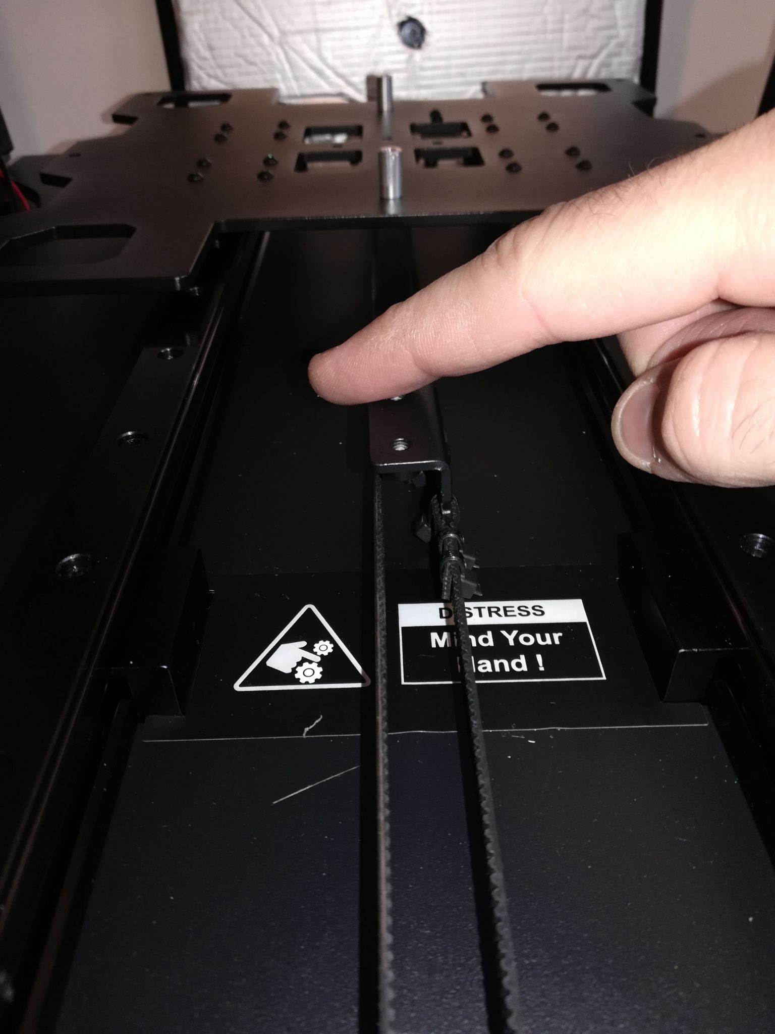

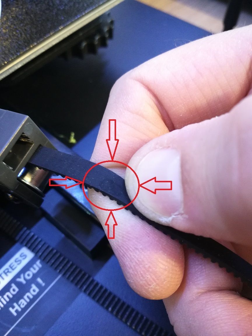

- ATTENTION ALERTE MAXIMUM ^^ : Les vis de réglages de la tension des courroies X et Y sont trop longues, je m'explique. Après quelques prints et des décalages d'AXE Y, la courroie s'est détendue, et en voulant la resserrer la vis de serrage est venue se visser sur la courroie, en la pinçant contre la poulie. Cela m'est arrivé en montant la deuxième machine sur l'axe X, puis lors de l'utilisation sur la Y sur la première X4-PLUS puis la seconde à 24h d'intervalle.
SOLUTION : ajouter une rondelle épaisse au niveau de la vis pour gagner quelques mm et éviter de bloquer tout l'axe.
Mais attention, la pièce en métal qui maintien la courroie sur l'AXE Y est tranchante, si la courroie est trop tendu, voici le résultat :
Ca devient donc rageant de constater qu'une machine faite pour allé vite arrive a avoir ses couches décalées, et parfois d'une longue distance...
Maintenant je dois me faire renvoyer une courroie, mais je commence à regretter mon envi d'être passé aux imprimantes nouvelles génération, du moins chez Artillery, quand je vois les petites erreurs de conception largement à leurs portées.

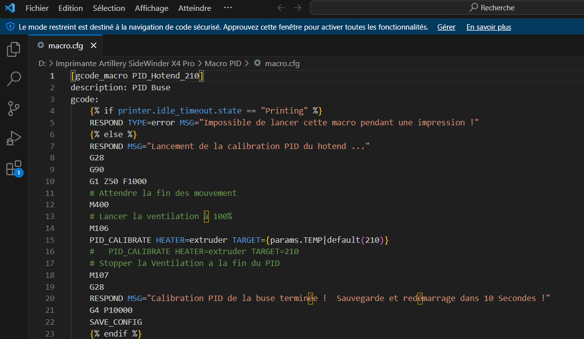

@MrMagounet, oui, j'ai téléchargé ta macro hier, bon.... je surprime les lignes de commandes, je présume que le signe " #" désactive la ligne
 # PID_CALIBRATE HEATER=extruder TARGET={params.TEMP|default(210)}
Effectivement Visual Basic ouvre ta macro en mettant des accents sur les "e" et "a" le plus beau est qu'il encadre les dites voyelles d'un rectangle 🤣, donc à moi de faire gaffe une fois le copier/coller en lieu est place, sinon ça va faire désordre, sinon, avec quoi d'autre pour ouvrir cette macro, je vais regarder sur le net😇
Réponse, Note Pad 🤩

il y a 51 minutes, MathJea a dit :
Réponse, Note Pad 🤩
j'utilise le plus souvent NotePad++ par contre faut éviter d'utilise les editeur microsoft type bloc-notes ou wordpad car ces applications on l'habitude d'ajouter des caractère caché qui pose des soucis régulier.

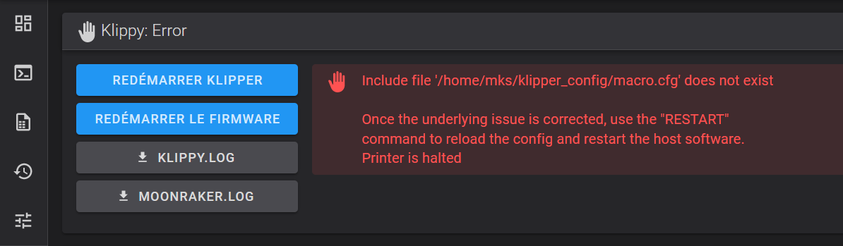

Voilà une info. qui devrait résoudre ça (copie d'écran) car Klipper n'est pas bien d'accord, bon je recommence avec un copier/coller depuis Visual Basic te je vais corriger les accents

Si tu a ajouter en copier coller dans le printer.cfg les macro alors le include ne dois pas être mis, mais si tu crée un fichier macro.cfg dans l'arborescence avec les macro dedans il faut alors ajouter l'include.
La Klipper dit que tu a mis un [include macro.cfg] mais que le fichier macro.cfg n'est pas existant 😉
Il y a 2 heures, MrMagounet a dit :
Et si il le dit c'est qu'il a raison, se n'est pas moi qui va dire le contraire🤣, je viens d'installer Notepad++ et je te joints mon "macro.cfg" que j'ai enregistré sous "Jean_macro.rar" dit moi si c'est bon
Normalement et si j'ai bien compris ça vient avant ses lignes
[include plr.cfg]
[include MCU_ID.cfg

Au départ sur la première X4-Plus, pas de décalage, mise à part la buse qui se bouchait souvent. Puis quand j'ai eu ce problème de reglé j'ai pu sortir des print sans décalage, j'ai dû imprimer 25/30h sans problème de ce côté là.
Puis au bout de quelques temps j'ai eu un décalage de couche. Effectivement la courroie Y était devenu toute molle, j'ai ensuite tendu et je me suis retrouvé à brider l'axe à cause de la longueur de vis. D'où l'histoire de la rondelle.
Maintenant je me demande si le problème n'est pas le tranchant de la pièce métallique contre le plat de la courroie.
La X2 était attaché à l'axe pour une boucle fermé par un Colson coté dent sur le métal, coté plus résistant à l'usure que le coté plat. Je vais regarder tout ça de près.
Mais les problèmes sont vraiment d'un ridicule, malgré des milliers d'heures sur toutes les X1 et X2, je me retrouve à nouveau comme un débutant qui doit corriger des soucis d'imprimante, c'est clairement rageant et ne me motive plus du tout à parler de cette marque sur TikTok...

J'ai retrouvé un peu de courroie dans un carton, j'ai pu réparer une des deux imprimante, les deux ont la courroie cassée.
Je me suis inspiré des X2 et X1 et j'ai fais pareil, en effet avec des Colson. J'en ai ajouté un supplémentaire car contrairement aux anciennes machines, la courroie se loge dans une fente ouverte en L, contrairement au simple trou rectangulaire qu'il y avait avant. Pour éviter que la courroie ne sorte de la fente le dernier Colson bride le système. En plus du reste, j'ai placé les dents vers l'intérieur du support métallique afin de protéger la partie en tension. Comme c'était installé avant, c'est l'épaisseur de la courroie en tension qui était en contact direct avec le métal.
Finalement j'ai relancé, corrigé une légère résistance du rail Y en jouant sur les vis... Finalement cela a à nouveau sauté, pour le coup il semblerait que le moteur n'ait pas réussi son déplacement rapide sans sauter... Elle n'est pas censé allé à 500mm/s ? Je suis en déplacement à 400 dans Orca, peu être retourné à 300 ?
J'ai un décalage de couche de 53mm sur Y. C'est impressionnant.

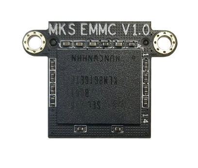

Le 29/01/2024 at 10:27, MrMagounet a dit :
mage EMMC du système complet (Armbian/Klipper avec Mainsail installer) de la X4 Pro
Merci à @zadnezz qui a réaliser une image de sauvegarde du système complet de la X4 pro, avec Mainsail installé en plus de Fluidd si il y a un jour besoin de réinstaller une image système sur une SW X4 Pro. Image téléchargeable ici
SVP, est ce que quelqu'un peut nous expliquer le "comment ça fonctionne" ou le "à quoi ça sert" bref, moi qui ne sait pas nager, ben.... je suis noyé 🤣🤣

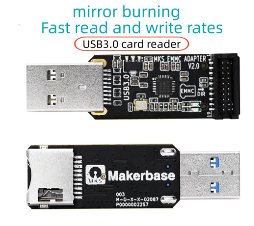

Hello @MathJea c'est une sauvegarde du disque EMMC de 8Go, au cas ou tu endommagerais la partie logiciel de la SW 4X PRO. Et que l'imprimante serait inutilisable.
Si cela t'arrivait, il te faudrait télécharger l'image mis a dispo par @zadnezz utiliser cet adaptateur:
https://fr.aliexpress.com/item/1005006279363979.html?spm=a2g0o.order_list.order_list_main.46.21ef5e5bsG0mmE&gatewayAdapt=glo2fra
Et avec un logiciel de copie particulier: Win32 Disk Imager https://win32diskimager.org/ tu pourra recopier l'image sur ton disque EMMC et refaire fonctionner ton imprimante.
Voila a quoi ressemble ton disque EMMC de 8Go:
Mais tu vas pas tout casser hein?  🤣😂 🤣😂 🤣😂

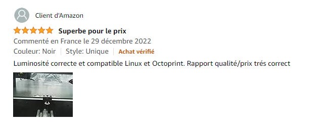

Je viens de voir celle là https://amzn.eu/d/5T7gXob  c'est du USB 2.0 et 640*480 pour moins de 10Euros
dont un utilisateur dit:
@Jean78 640*480 c'est la résolution VGA la plus basse c'est pas térrible mais probablement suffisant pour s'assuré que sont print est pas partie en sucette, perso j'utilise que des 720P ou 1080P pour être tranquille mais j'ai l'avantage d'avoir 6 webcam en stock a la maison 😉
Après faudrait que je mettent la main un jour sur une caméra Tapo wifi de ce type logiquement elle permettent le streming en direct via adresse ip et donc elle devrait permette d'être utilisable sous klipper qui permet d'intégrer une ip pour le streming direct. Mais le seule caméra que j'ai de ce type est une chinoise qui fonctionne que via cloud donc non compatible 🥴
