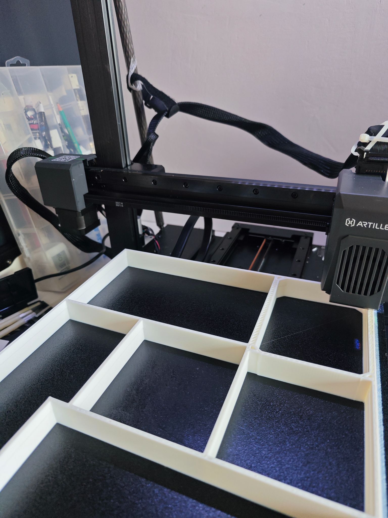

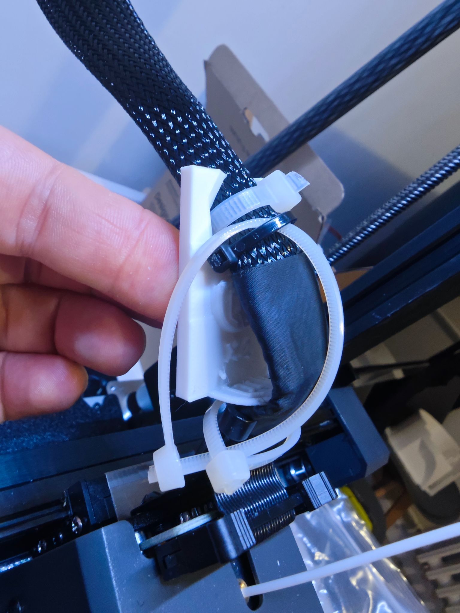

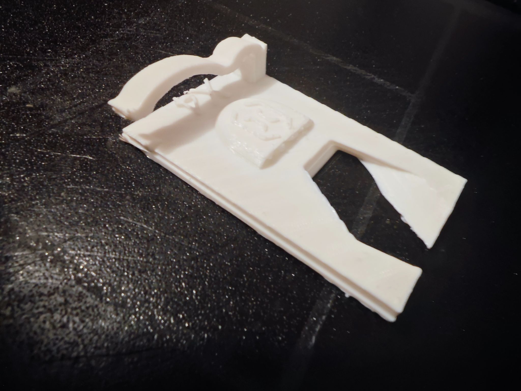

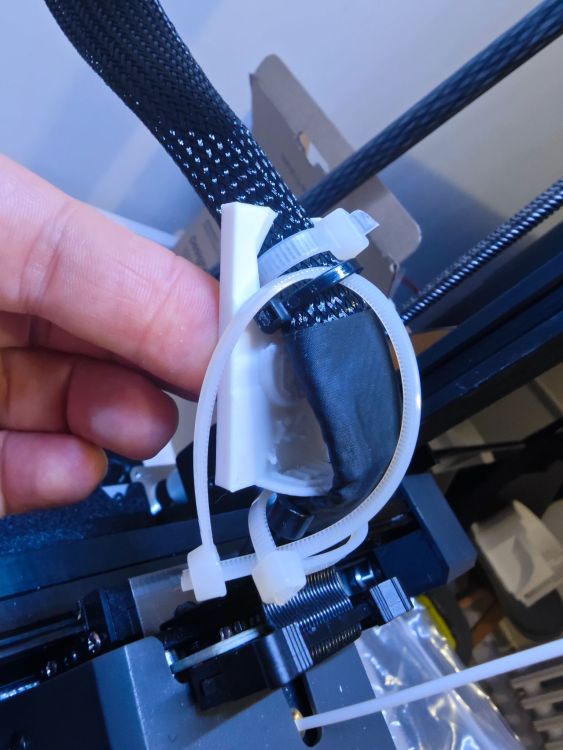

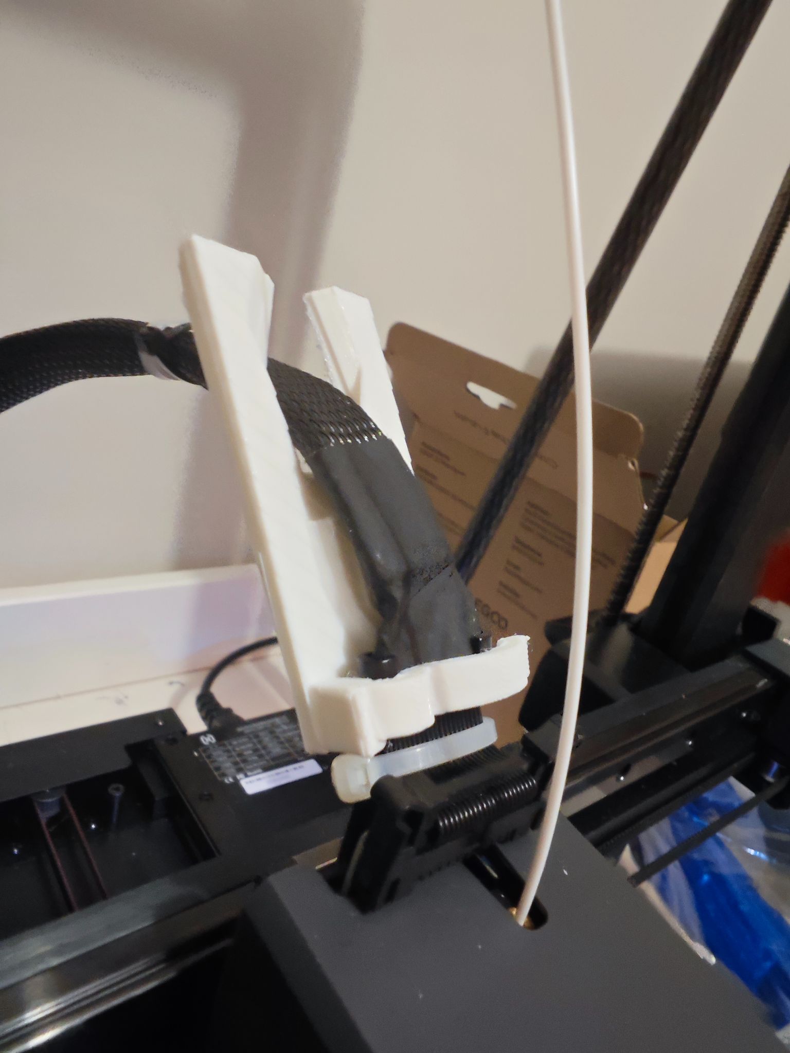

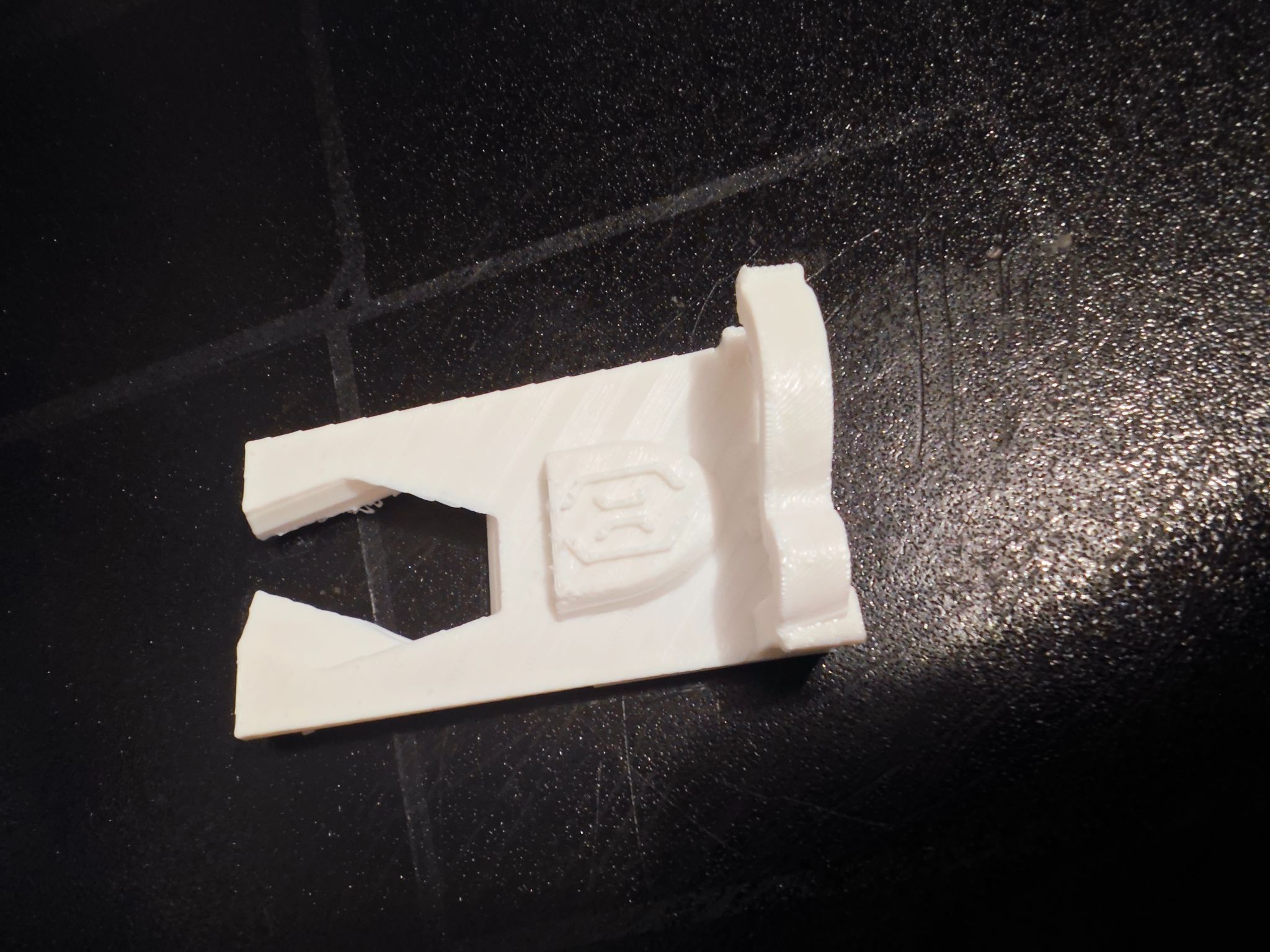

Prototype v2 pour extrudeur j'ai nommé ExtruBlock en cours
IMG_20250324_204857.thumb.jpg.4890c8ff7ea25176171f2807f3577422.jpgIMG_20250324_204555.thumb.jpg.3955f8abf8efe66e177cc4dbe7beac01.jpg
Une fois ExtruBlock prêt je m'attaquerai au "Domeblock" qui s'occupera de la protection des câbles arrières. Enfin il y aura aussi le " Spoollery " sur lequel je travaille 100% imprimé en 3D avec système de roulement pour la bobine car je trouve la position fixe extrêmement mauvaise.
Ps: Je finirais sur la tête de résonnance que j'opterai pour un input Y au lieu du X. Puisque l'extrudeur le scie. De plus la longueur du câble ne permet pas d'exploiter les 400 mm de hauteur à moins que l'un de vous a trouvé une solution moi pas.
Modifié (le) par Harovleyge

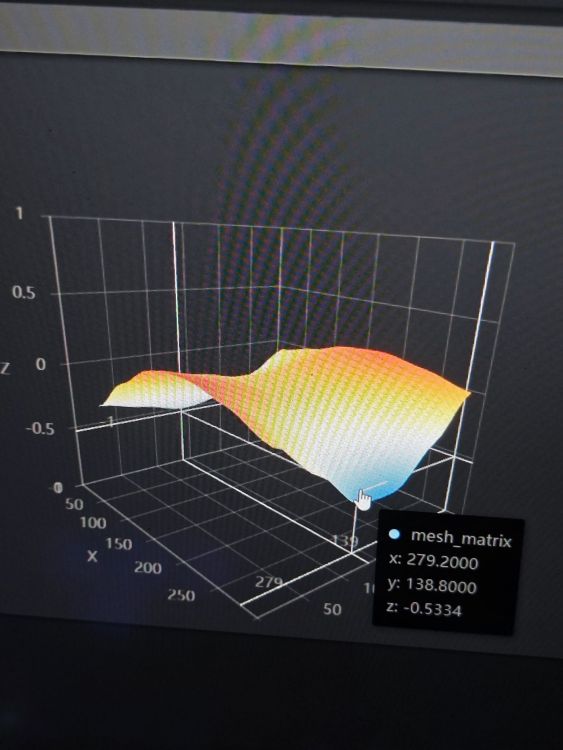

De mon côté j'ai testé pas mal de chose et mes prototypes confirment le problème. Je peux imprimer 100% du plateau désormais.. ce qui était impossible avant et cela fait 5h qu'elle tourne...

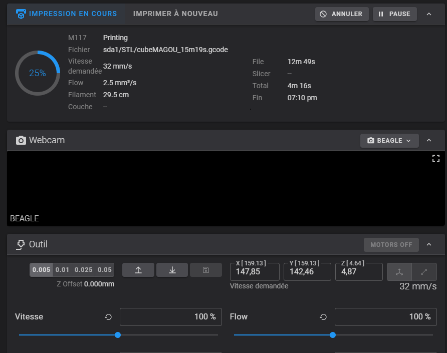

Bonjour
Sayez j'ai reçu l'alim du SAV et l'imprimante re fonctionne.
Mais j'ai un souci sous fluidd, je branche ma beagle v1 sur le port USB, fluidd la voie mais j'ai pas l'image!!
Une idée de comment résoudre cela

Quelle est ta version de Fluidd ?
Essaye ce tuto. 👍
https://www.mintion.net/blogs/3d-printer-camera-guidelines/how-to-connect-the-beagle-camerav1-amp-v2-to-klipper-printer?srsltid=AfmBOopKKajsNDIaEb2EUKUwYIryrjzt-MJ2MB3IqGlfTfBf8sj8WJVv

Il y a 23 heures, Didi555 a dit :
Au top fonctionne nickel
Me reste plus qu'à trouver comment avoir un acces à l'exterieur de chez moi
Et comment utiliser la fonction changement de couleur dans orcaslicer

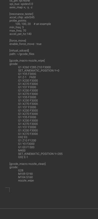

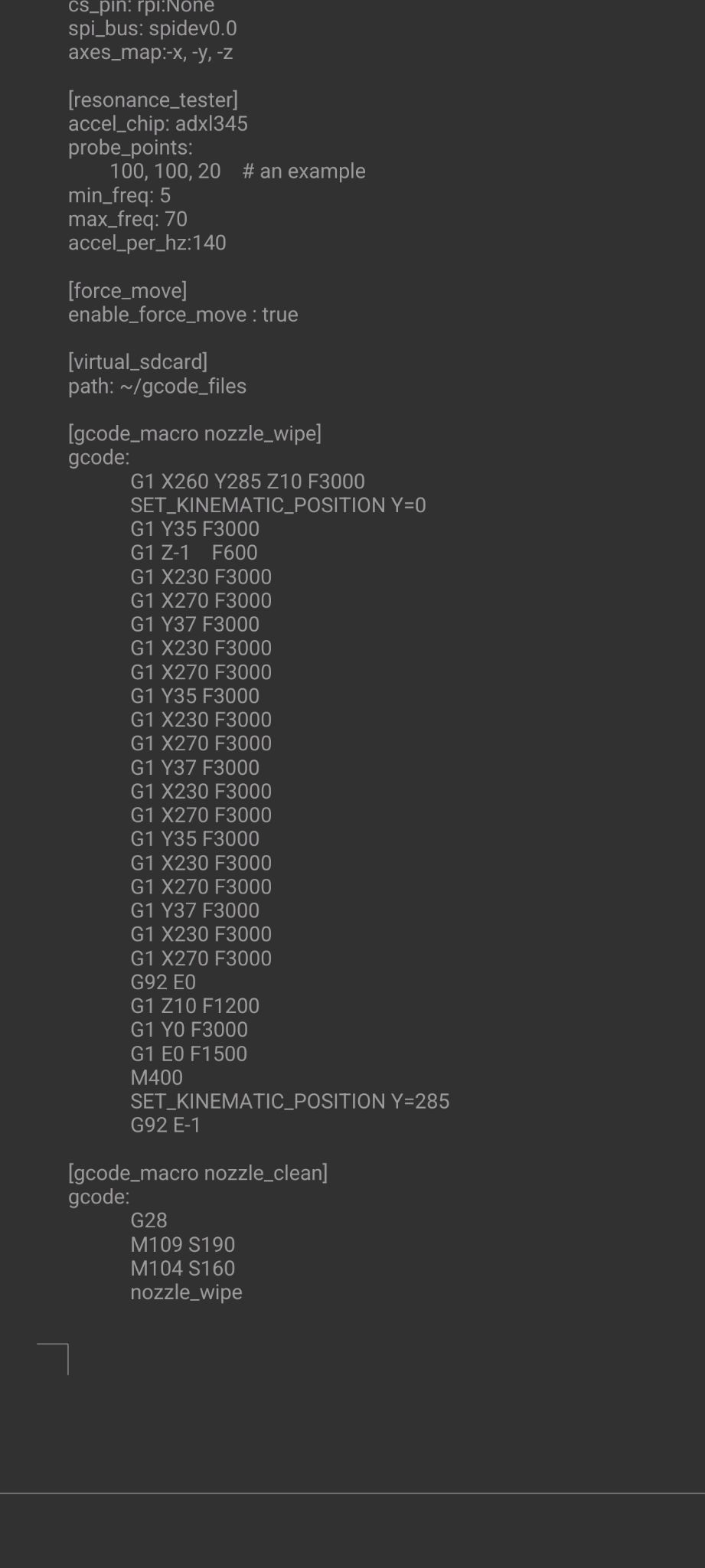

Fonction NOZZLE WIPE
J'utilise de profil de @MrMagounet mais quand l'imprimante fait le nozzle wipe elle le fait derrière le "patin"
Quand j'utilise un fichier de la carte USB de base pas de problème.
Une idée?

Merci pour ton retour. 👍
Il faut télécharger l'application beagleprint, tu auras accès à ta caméra.
Pour le changement de couleur, il faut ajouter la macro M600 dans ton printer.cfg, tout est expliqué en 1ère page par @MrMagounet. Puis dans orcaslicer une fois ta pièce tranchée, tu as un petit curseur qui te permet de visualiser toutes les couches une à une. Une fois la couche à laquelle tu souhaite effectuer un changement de couleur, tu fais un clique droite, tu fais ajouter macro personnalisé et tu tape M600, il faut re-trancher ta pièce et ensuite tu peux l'imprimer.

Pour nozzle wipe c'est une macro dans ton printer.cfg il faut regarder et ajuster les coordonnées présente, avec les MaJ de firmware j'ai du refaire des ajustement perso.

Il y a 22 heures, MrMagounet a dit :
Je ne vois quelle valeur changer!
Dans nozzle_wipe regarde a ajuster les valeur en Y35 et 37 c'est elle qui doivent poser soucis

Il y a 21 heures, MrMagounet a dit :
Ce que je comprends pas c'est que  les fichiers de la clé USB d'origine fonctionne nickel pour le wipe nozzle et pas ce que je fais moi.
J'ai modifié les 35 et 37 pour 5 et 10 et pareil
Il y a 1 heure, Papaz79 a dit :
Oui mais si les fichier on etait trancher sans faire appel a la fonction nozzle wipe mais que les commande etait en start Gcode bien tu pourrais avoir les coordonné de la lune que sa changerais rien faudrait examiner les fichier de test 😄
