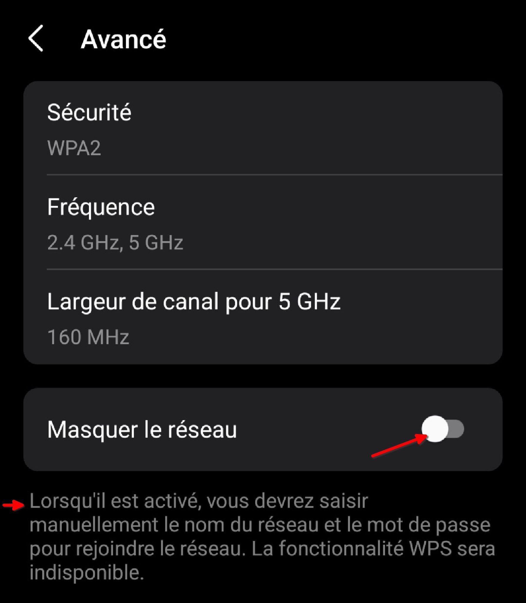

Juste un truc qui me passe par la tête, est-ce que l'option de ne pas diffuser le SSID wifi ne serait pas activé niveau répeteur ou router wifi ?
souvent il existe une option de ne pas diffuser le SSID ( pour soi-disant mieux protéger le réseau WIFI 😄 )

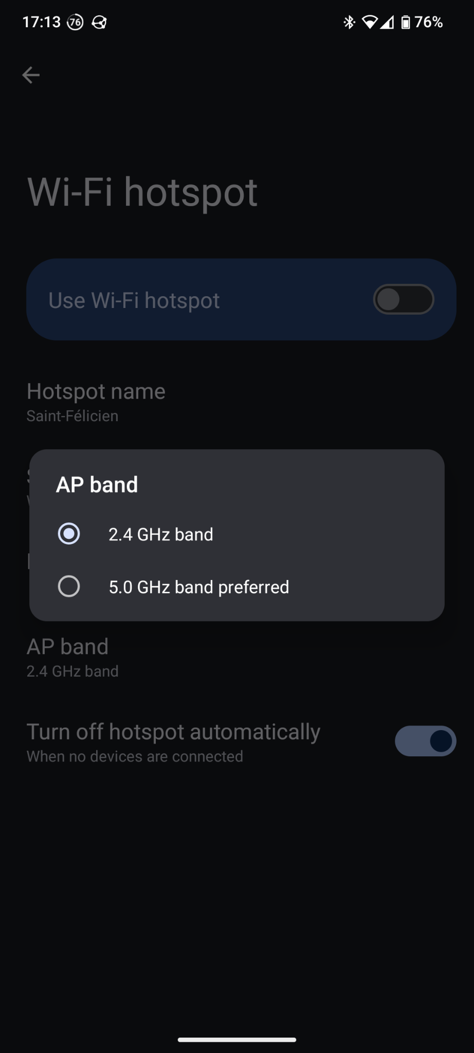

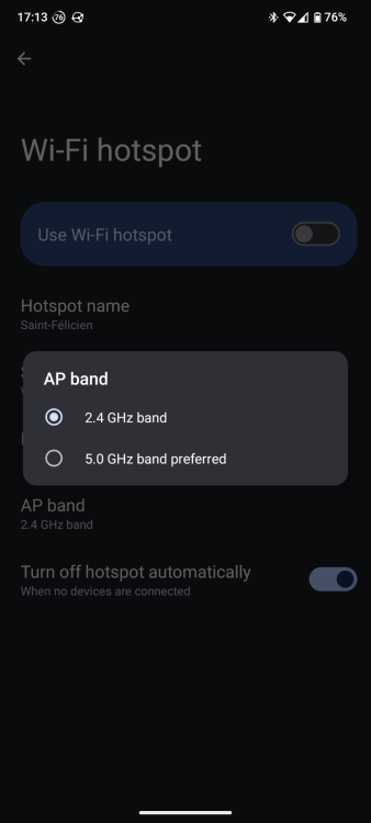

Tu as testé en partage de connexion depuis ton mobile, mais as-tu vérifié que le partage de co. du mobile est bien en 2.4GHz? Les mobiles modernes (après 2020) partagent en 5GHz par défaut. Exemple sur mon Nokia XR20
