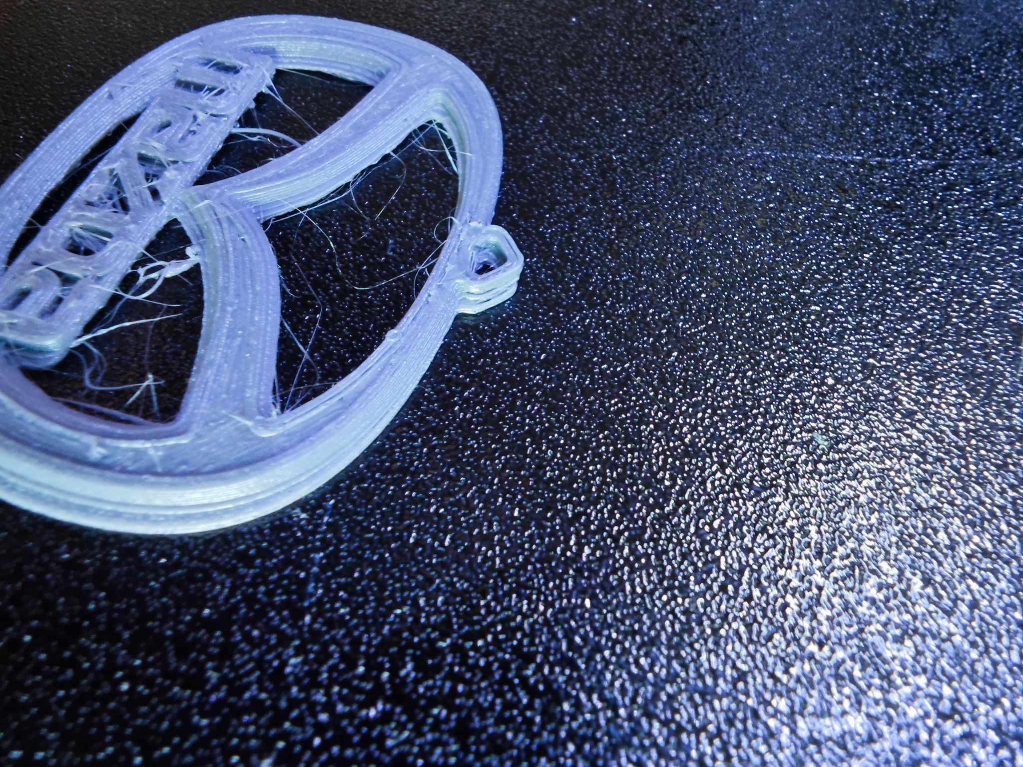

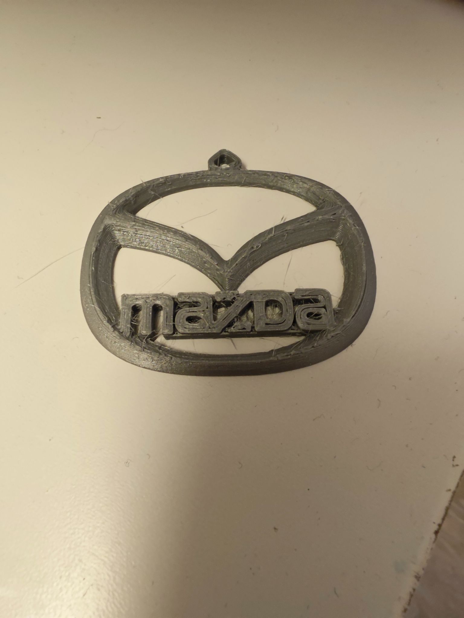

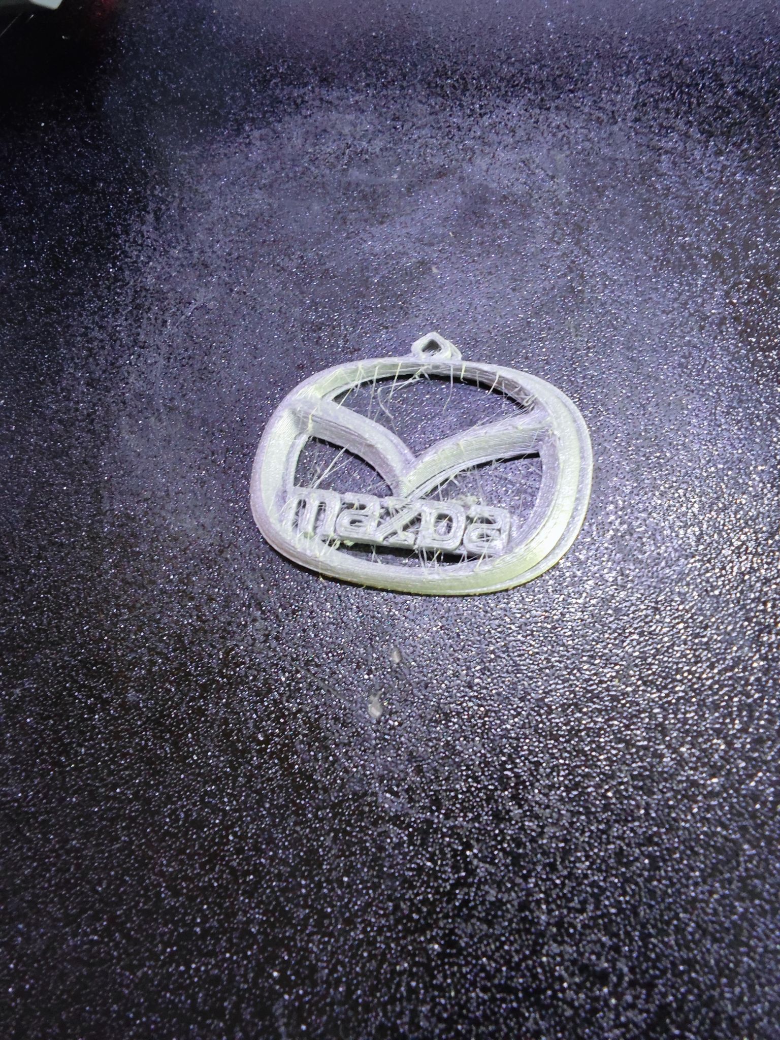

Bon après les découvertes du PET voici que j'obtiens des impressions bizarres qui ont des couches décalées ?
OrcaSlicer
Clé USB FAT
J'ai déjà essayé :
- serrer les courroies
- z-offset refait
- auto calibration faites
Donc là on dirait que j'ai un côté plus haut que l'autre ou quelques chose du genre je réessaierai en pla car elles étaient parfaites
On voit bien la bordure a droite complétement décalé

Je me réponds à moi même
Ne pas hésiter à bien tendre TOUTES les courroies
Par contre comment enlever les petit filament PET? ça je suis preneur merci

Le 02/03/2025 at 17:52, Harovleyge a dit :
Bonjour, tu utilise du PET ou PETG ?
Si c'est du PETG je trouve ton impression pas belle. 🤔
On obtient de meilleurs résultats avec du PETG. 😋
Il faut que ton filament soit avec un taux d'humidité inférieur à 40%, l'idéal c'est en 20 et 30%.
Imprimer avec des vitesses MAX 100 à 120 mm/s.
Et à une température entre 220 et 250°C, c'est différent selon les marques, le mieux c'est de faire une tour de température pour chaque marque.
Avec tout ça tu devrais obtenir de meilleures résultats. 👍
