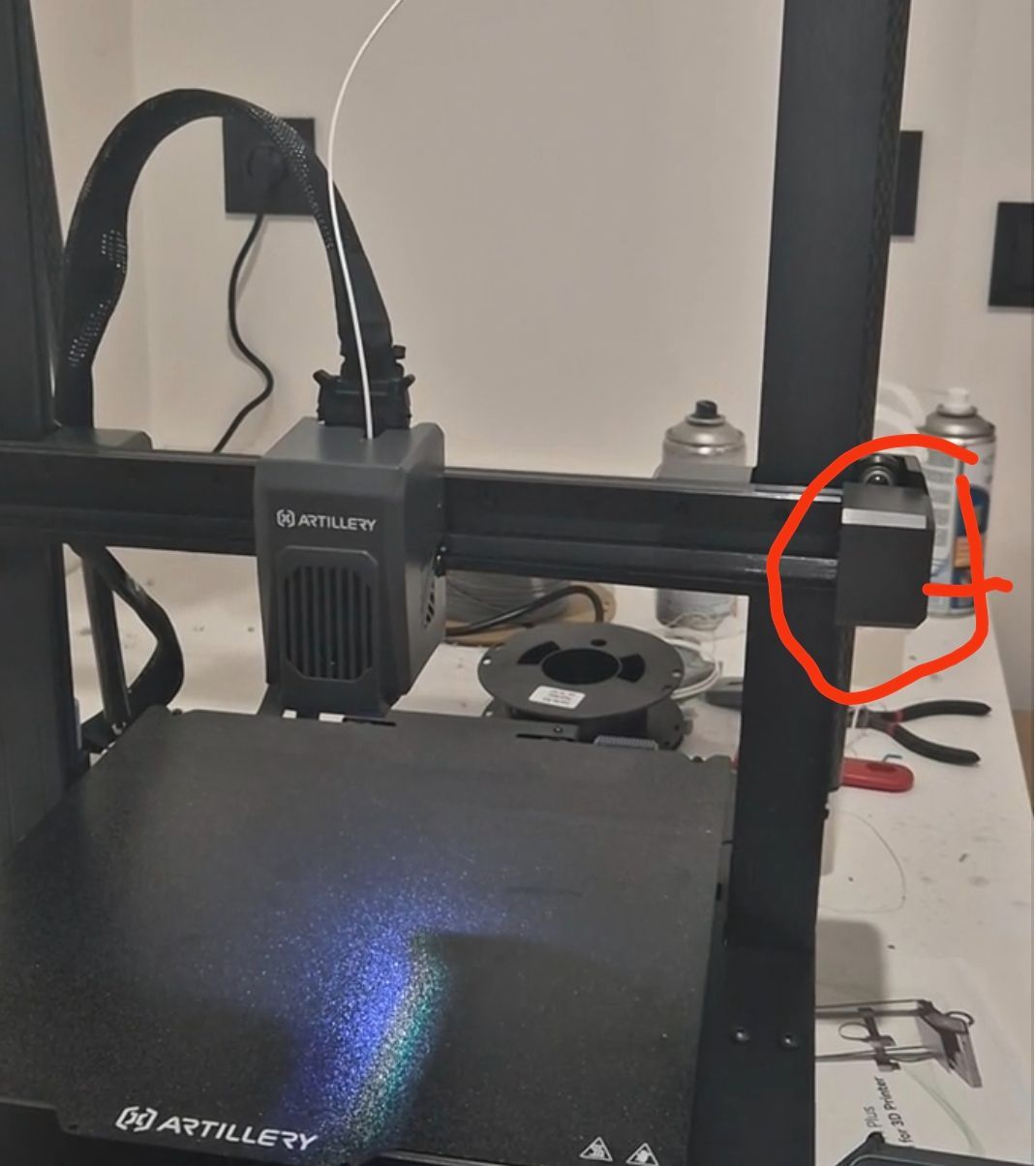

OK j'ai beau chercher, je ne vois pas cette vis...  Quelqu’un aurait-il une photo montrant où serait la vis de réglage de cette courroie?
Il y a 14 heures, LilYoda a dit :
Salut. Je ne suis pas chez moi pour la prendre en photo mais j'ai trouvé une image sur le web pour te la localiser.
Il y a 23 heures, Pierrolito a dit :
Ça c'est la vis de la courroie x, sur la X4 je ne vois rien sur la courroie de synchronisation des Z, c'est une courroie en boucle fermée qui se prend en haut des tiges filetées du A, je ne vois pas comment on pourrait bient la tendre 🤔
Il y a 5 heures, benweb81 a dit :
Désolé j'avais mal lu ta question. S'il y a une courroie elle doit être sous le capot du bas de l'imprimante car les moteurs pas a pas de l'axe Z sont situés en bas.

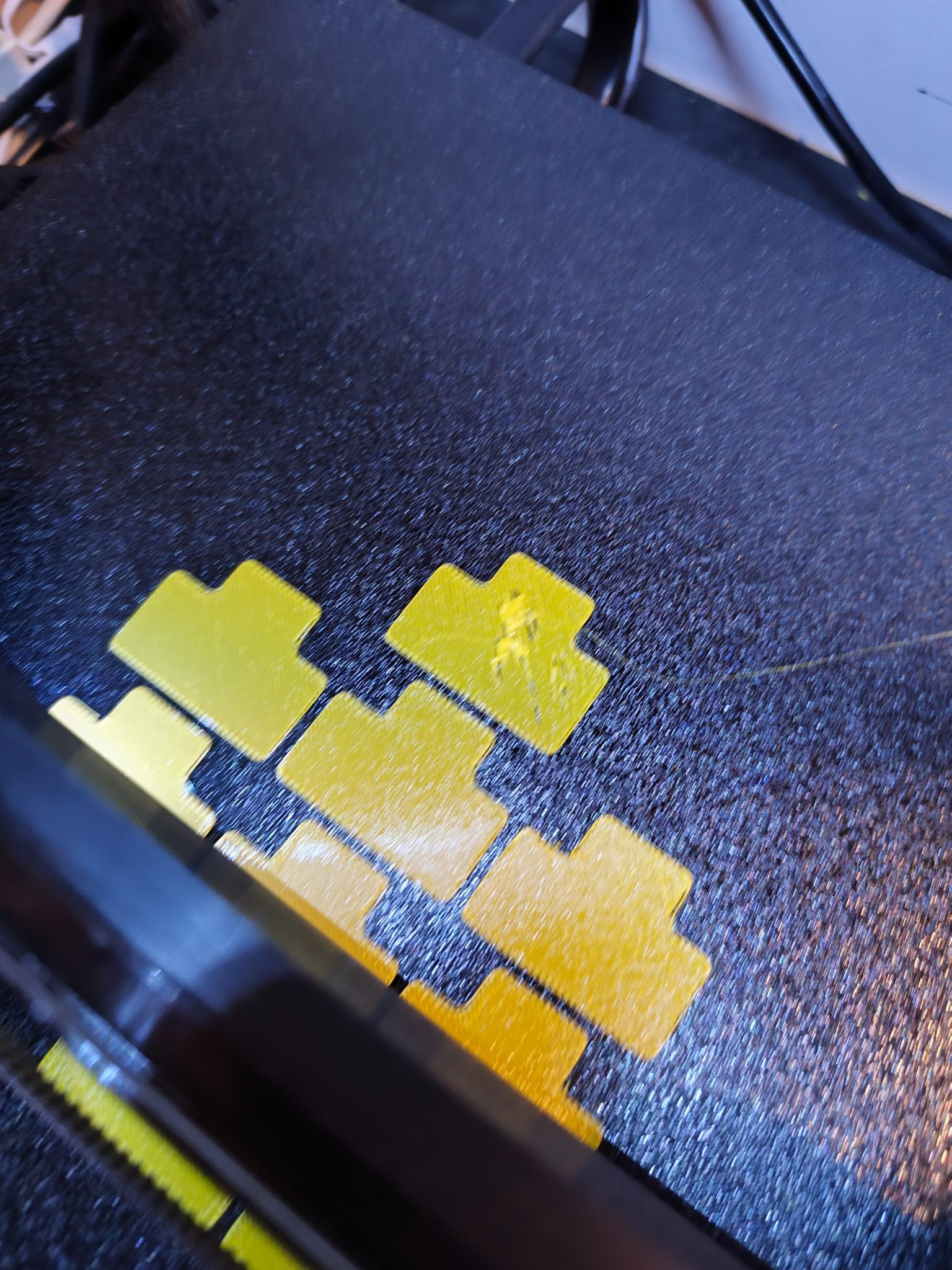

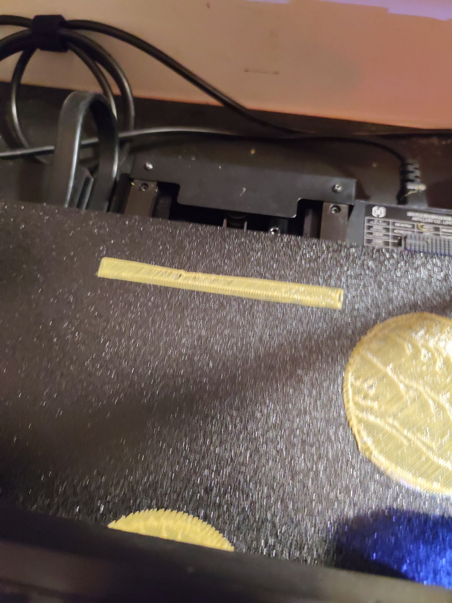

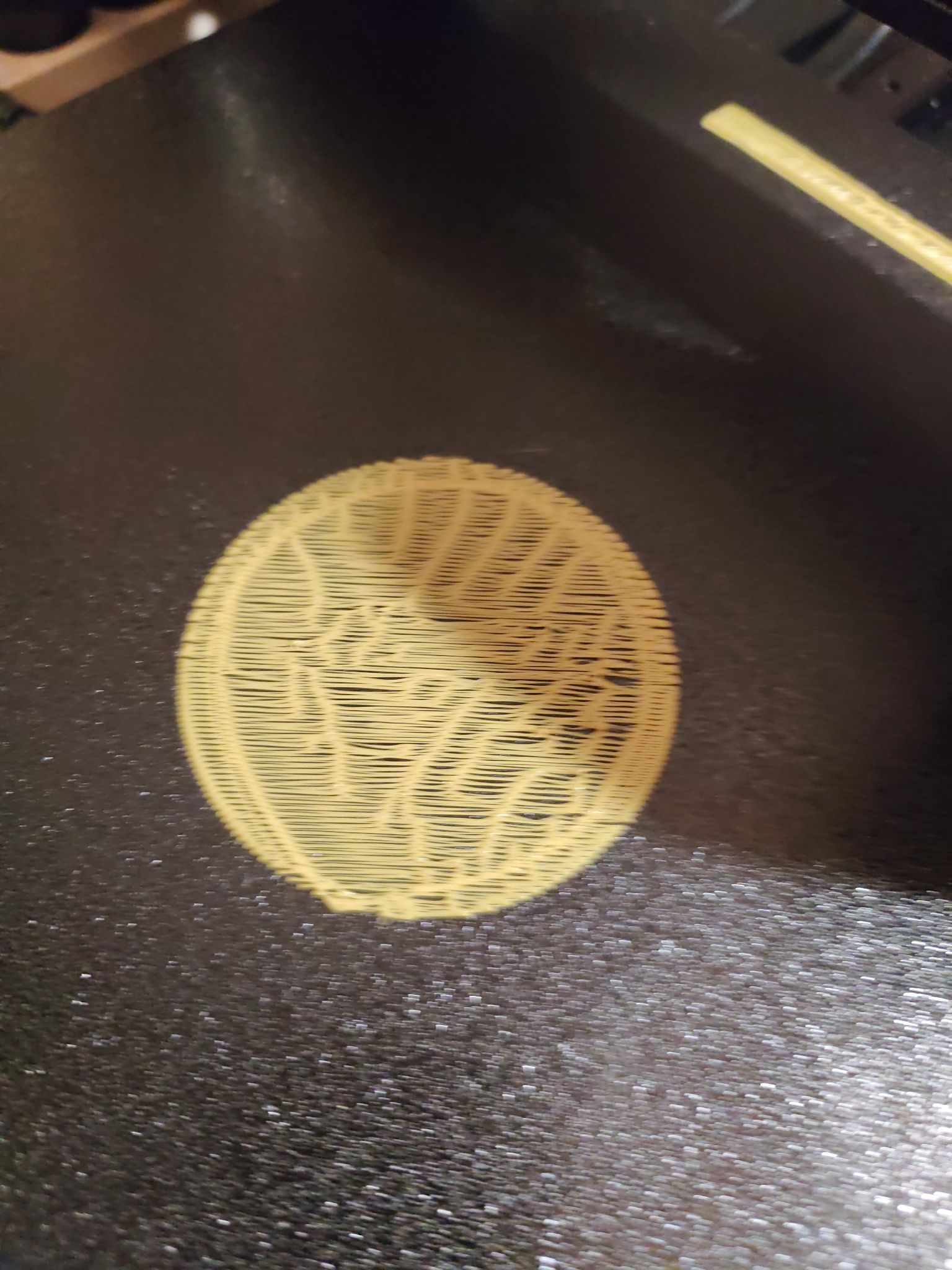

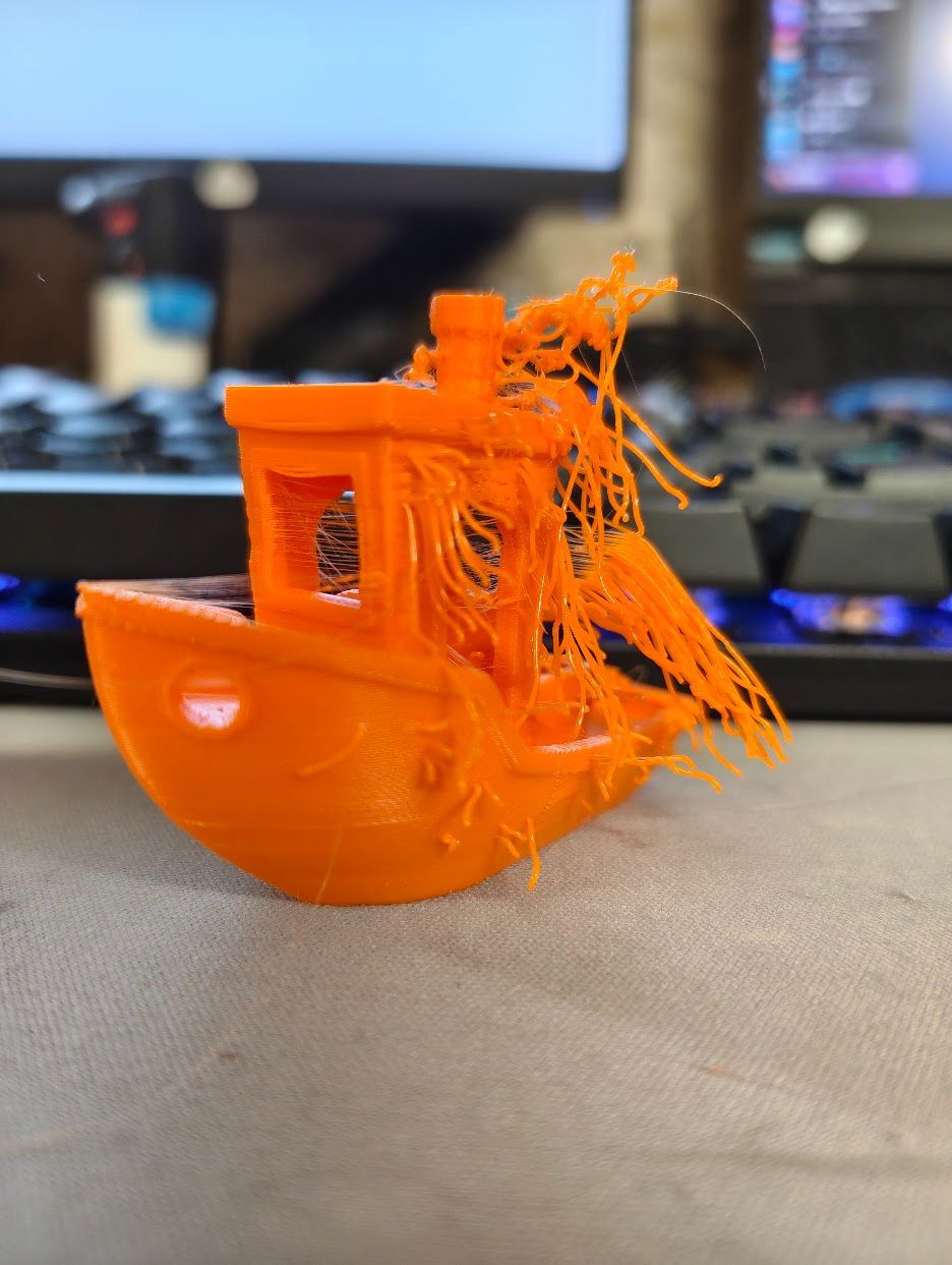

Bonjour, auriez vous quelques recommandations pour l'impression du petg sur l ARTILLERY X4 plus ?? J'ai tenté une impression de test de première couche et c'est pas bon. Voir les photos. Je vais faire une calibration du debit pour voir si c'est mieux.
Merci pour vos retours.
@Pierrolito il nous faudrait plus de détail quels filament exactement tu utilise, car par exemple un PETG basic ou un Rapid PETG s'imprime pas du tout de la même façon.
Un PETG classic demandera une impression assez lente et biensur la temp° adapté.
Après une calibration du débit, c'est mieux même si l'adhérence au bed est toujours compliquée sur cette imprimante. Obligé de passer du 3dlack.

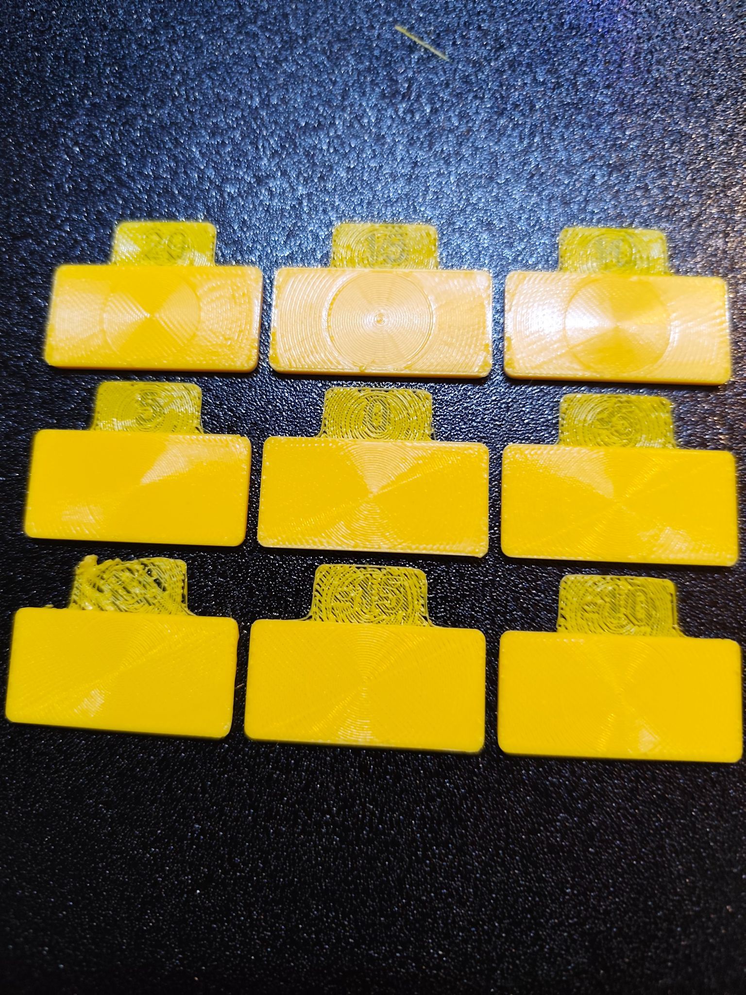

Ci joint le résultat de la calibration. J'ai par moment de légers accrocs sur certains endroits.
Si c'est du Hype PETG alors c'est un PETG rapide comme les HS et Rapid PETG que j'utilise perso, assure toi d'avoir un peu plus de temp° de buse sur la première couche par rapport au suivante, et la première couche lente.
En effet sur tes photos on voit a certain endroit pas de liaison entre les lignes adjoint a une adhérence pauvre parfois cela créer de potentiel soucis.
