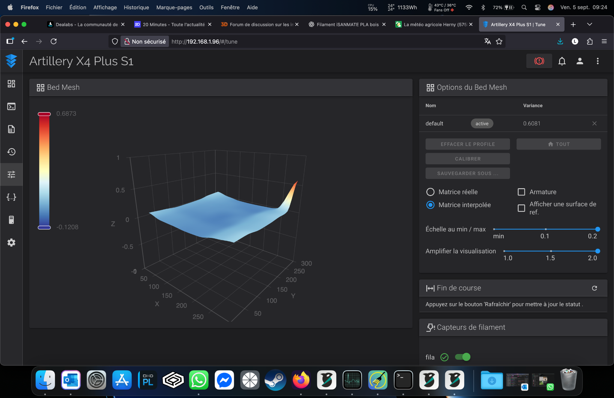

Bonjour!
Sur une X4 Plus, la buse grattait légèrement les premières couches lors du déplacement de buse, je décidais donc de refaire un ABL puis un Z offset manuel, mais au moment de faire l'ABL je me rend compte que ça donne ce qui est en PJ, alors qu'avant, j'étais à 0.11 de variance.
- Probe accuracy correct, 0.15
- Buse NitroMax neuve
- Derniers changements: remplacement du support du pad silicone et filament coincé dans le rouleau pendant l'impression de nuit (forcé?)
Je pense que je peux quand même imprimer partout ailleurs, mais ça m'intrigue..
Merci!
EDIT: Je laisse le post ici, au cas
-où, mais le fait d'écrire que j'ai changé le pad m'a fait penser à quelque chose: la mise en place du PEI, et il etait mis un peu au dessus des entretoises... C'est tout bon maintenant!
(en réalité, je pensais que l'ABL détecterait ça comme une pente et non un simple pic, mais peut être pas assez de points malgré un 7x7 dans le print.cfg
Pour la buse qui frotte je vais remonter un peu le Z offset et voir s'il y a besoin de toucher au Z hop

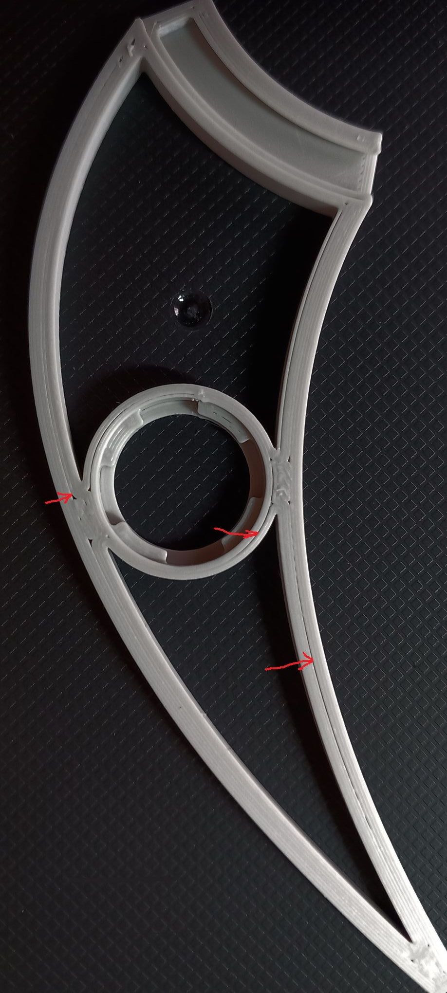

J'ai deux petits problèmes que je ne sais pas comment résoudre.
Le 1er concerne le NOZZLE-WIPE:A la fin du nettoyage il y a un retrait du filament
et cela fait que le filament sort un moment après le début de l'impression.
J'ai contourné cela en mettant une jupe avec Orca, mais il serait plus simple de
résoudre le problème dans NOZZLE-WIPE.
Le 2ème dans le manque de liaisons que l'on voit sur la photo. Est-ce que cela vient de la pressure advance ou du débit?
Je n'ai surtout remarqué cela que sur cette pièce et avec 2 filaments de marques différents (PETG)
Merci d'avance pour vos conseilsLignes.thumb.jpg.883d0774dd982bb7ac86ce27cf04f5c9.jpg
Modifié (le) par Isanic
Pour le premier soucis a part modifier la macro tu as pas d'autre solution que ce que tu fais, pour le second soucis faut juste voir si dans le slicer tu a activer l'option remplissage des petits espaces.

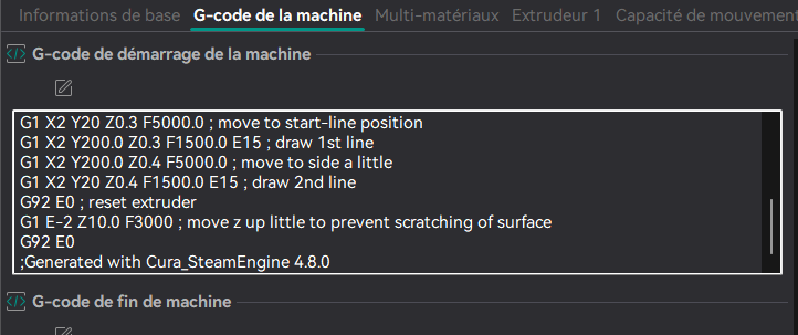

Le 29/01/2024 at 10:27, MrMagounet a dit :
Avoir les vignettes d'impressions avec Orca Slicer
Pour ceux qui utiliseront Orca Slicer vous vous rendrez compte que les vignettes ne sont pas fonctionnel car cette version de Klipper ne comprend pas l'encodage de la vignette de orca.
La solution pour avoir les vignettes est en réalité très simple, il faut ajouter en fin de start G-Code le ligne de commentaire suivante :
;Generated with Cura_SteamEngine 4.8.0
Cela permettra au Klipper de comprendre quels algorithme est a utilisé pour lire la vignette.
Petit soucis je n'ai toujours pas la visu avec Orca des vignettes malgré l'ajout de la ligne : ;Generated with Cura_SteamEngine 4.8.0
Ai je bien collé la ligne au bon endroit dans Orca ? (j'ai la config de MrMagounet qui fonctionne impec pour le reste)
ou faut il éditer un fichier de config dans Fluid ?
Suis un peu perdu la.
J'ai la toute dernière version de Orca.
Merci par avance.
@LorenzoGex alors c'est bien ce que j'avais fait sur la SW X4 Pro comme la Plus et sa fonctionnait bien comme cela, après j'ai plus les machines a présent donc en 1.5ans si ils ont changer des choses sur leur firmware c'est peut être pour cela.
